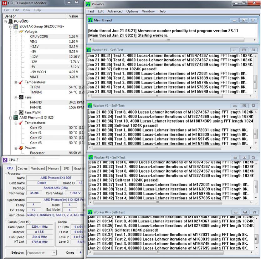

Hier die meinige Temp.-Werte bei 22 Grad Zimmertemp. und ca. 22 Minuten Lastbetrieb
