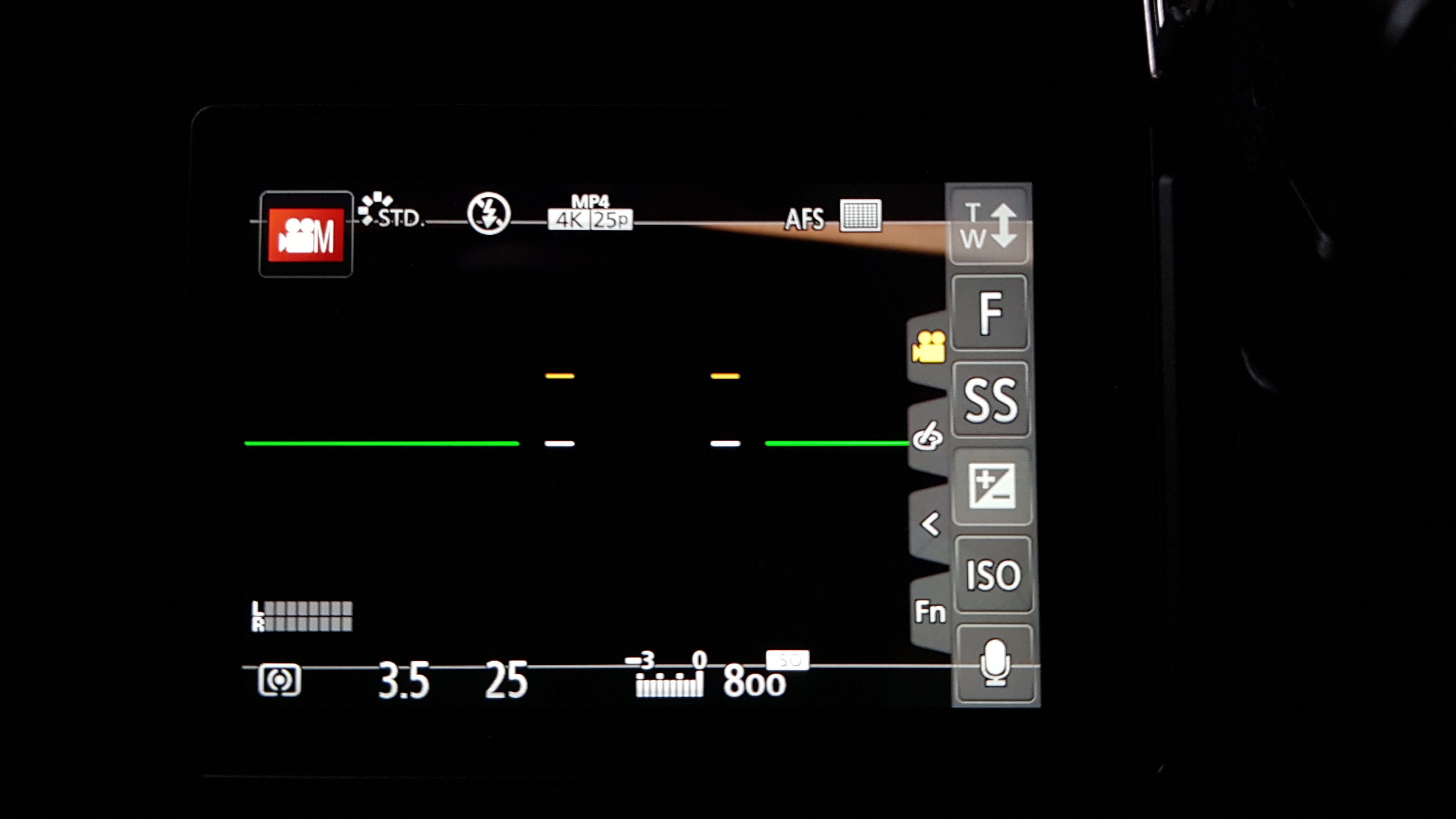

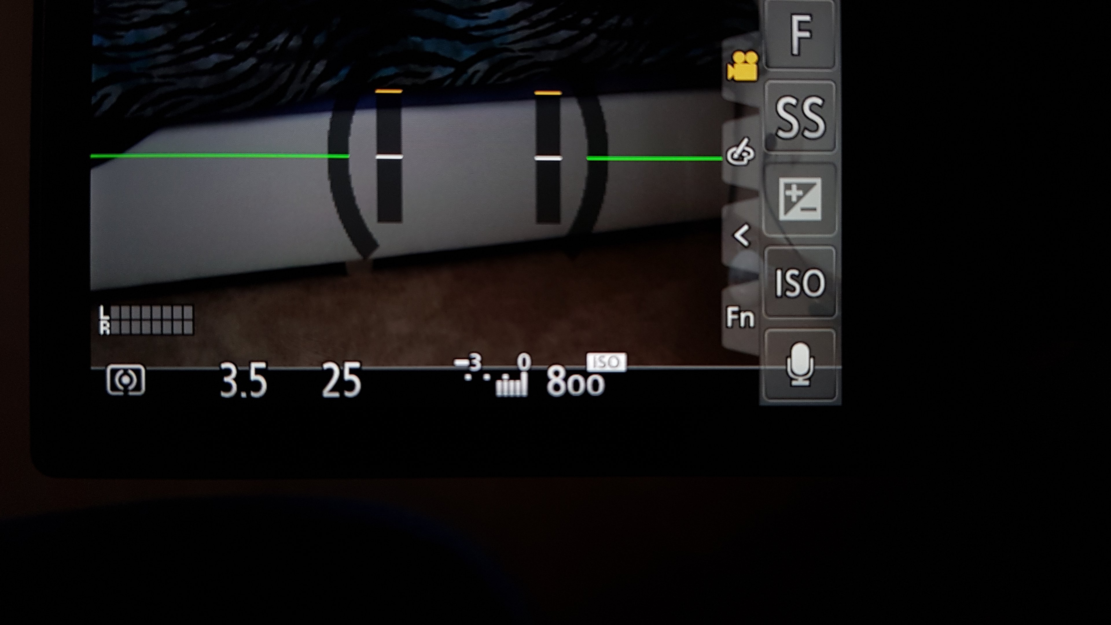

danke für deine Einführung. Die Nachregelung führt im M-Modus zu den besten Ergebnissen. Aufgefallen ist mir aber, dass die Kamera einen sehr starten Überhang zum abdunkeln hat.
Auf diesem Foto habe ich die Kamera im Film-M-Modus in einen durchschnittlich dunklen Raum gehalten. Aus der Belichtungskorrektur-Anzeige (links neben dem ISO) sieht man, dass die Kamera schon abdunkelt
Wenn ich dann aber mal auf einen dunklen Bereich halte (hier einfach mal unter den Schreibtisch, springt die Korrektur auf -3 und das Bild wird nahezu schwarz)
Glaube wenn ich die Kamera dazu bringe, das sein zu lassen, wird das richtig was ;)
Grüße!
Okay, man sieht es glaube ganz gut an den Einstellungen.
Deine Kamera geht auf 1/25 Belichtungszeit, da du vermutlich mit 25fps filmst.
Denn hast du die kleinste mögliche Blende mit f/3.5 gewählt.
Das reicht zusammen mit ISO 800 sogar bei der ersten Aufnahme nicht aus, um korrekt zu belichten. Deswegen zeigt die Kamera auch an, dass die Belichtung im Minus ist.
Bei der zweiten Szene ist dann komplett Schluss und er zeigt maximal - 3 EV an.
Daher schafft die Kamera nicht, die Belichtung zu regulieren, da es keinen Puffer gibt.
Blende weiter auf, kann das Objektiv nicht.
Shutter langsamer, schafft die Kamera nicht.
Also musst du an den ISO ran. Stelle den ISO so ein, dass er über ISO 800 gehen darf.
Ich kann jetzt über das Handy das Handbuch nicht öffnen.
Aber deine Kamera muss irgendwo eine ISO Einstellung haben.
Vielleicht geht es sogar, dass du diesen variabel einstellen kannst, z.B. ISO 100 - 3200.
Dann weiß die Kamera, dass sie immer den möglichst niedrigen Wert nimmt, notfalls aber nicht höher als 3200 geht.
Im Umkehrschluss sind die aktuellen Einstellungen für draußen vermutlich zu hell. Da muss die Kamera dann automatisch auf z.B. ISO 100 gehen.

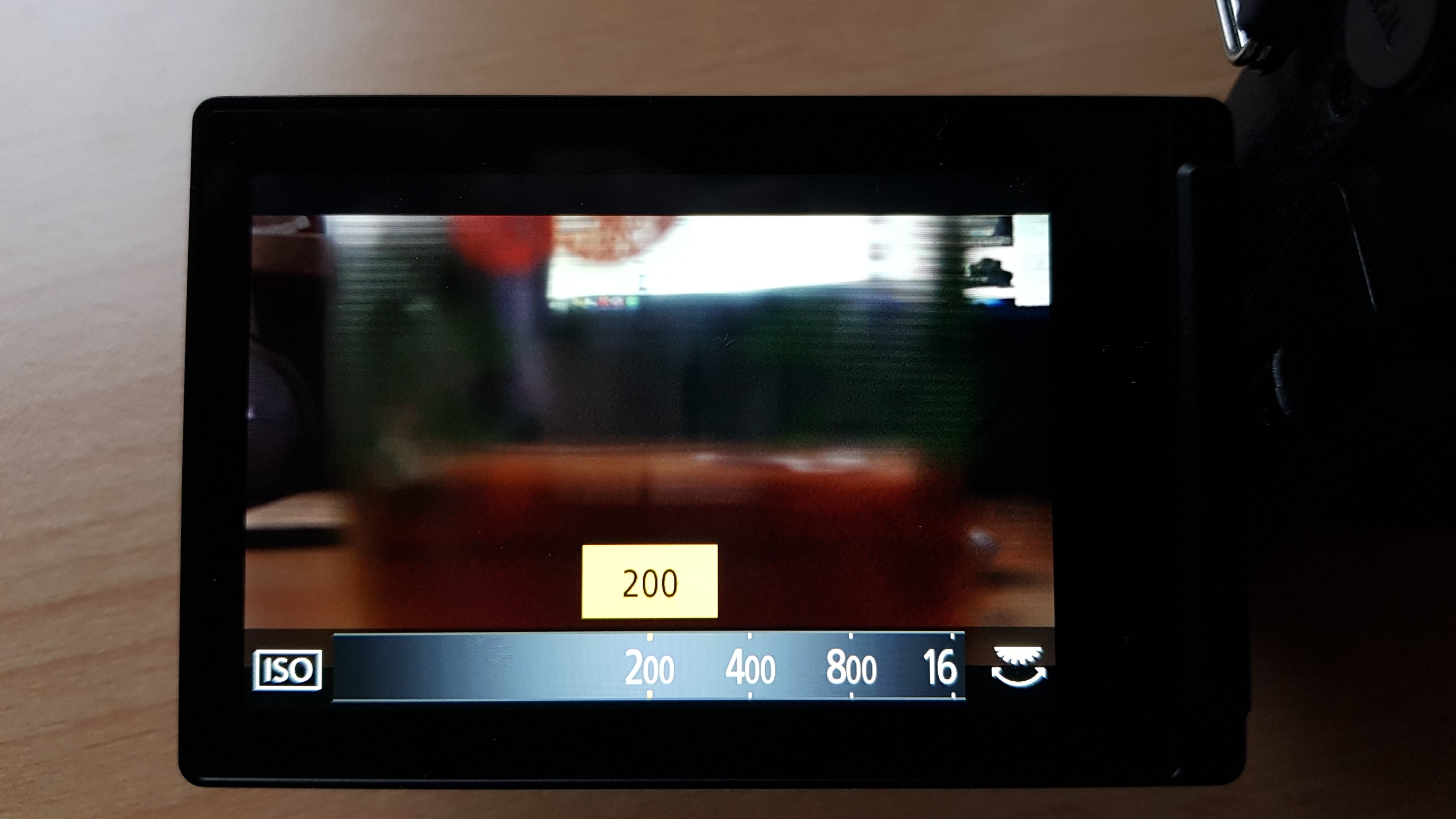

Eine ISO-Begrenzung habe ich in dem Modus gar keinen.
Ich kann zwar entsprechend auf [ISO] drücken und von Hand nach stellen, das ist ja aber dann das, was ich nicht will. Oder bin ich da falsch?

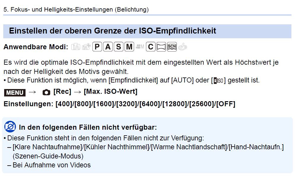

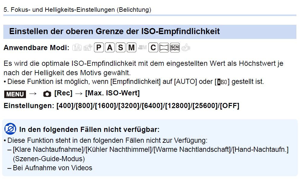

TuberPlays schrieb:
In der Anleitung habe ich auch gefunden, dass die ISO-Begrenzung in diesem Modus gar nicht zur Verfüfung steht
Das sieht doch gut aus.
Wie es da steht, kannst du in dieser Einstellung den maximalen ISO einstellen.
Dieser eingestellte Wert müsste aktuell bei ISO-800 liegen.
Also gehst du jetzt in dieses Menü (Menü -> Rec -> Max. ISO-Wert) und stellst den Wert auf testweise z.B. ISO-3200

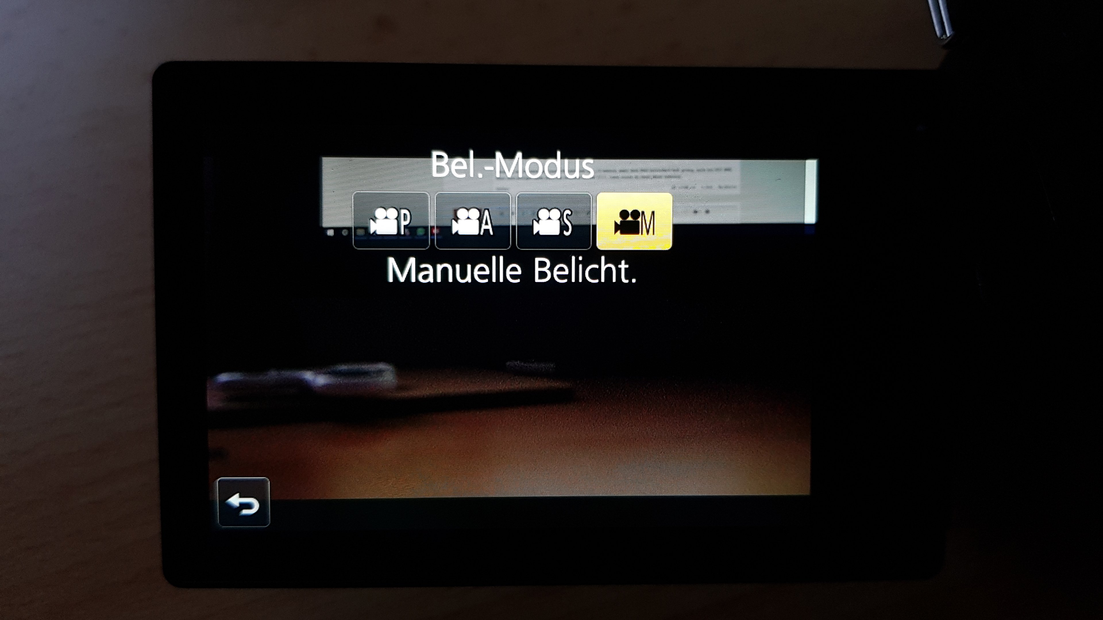

Jein, ich befinde mich ja, wenn ich ein Video anfertigen möchte im Videomodus?
Und genau dort gibt es diese Einstellung nicht.

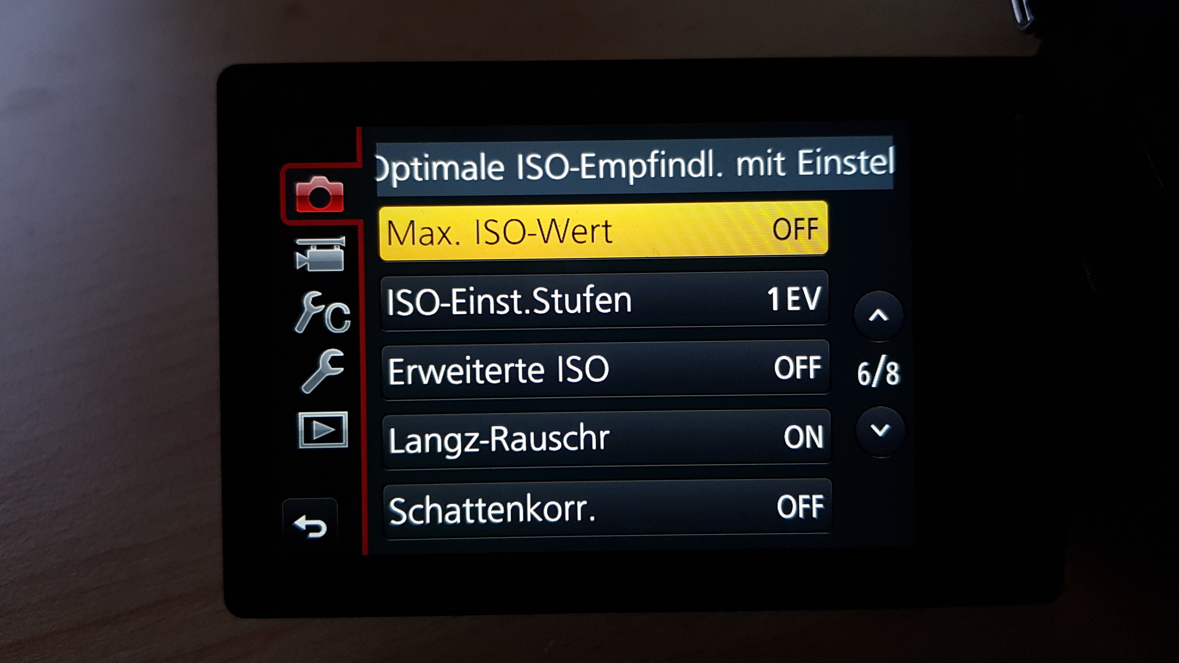

Wenn ich den Einsteller mal auf das einfache "M" drehe, finde ich die Einstellung auch, diese steht allerdings schon auf "Aus"
Grüße!
Ach, ich dachte du bist im normalen M-Modus.
Wie du im Handbuch siehst, funktioniert der max. ISO im Video-M nicht (das Symbol ist ausgegraut).

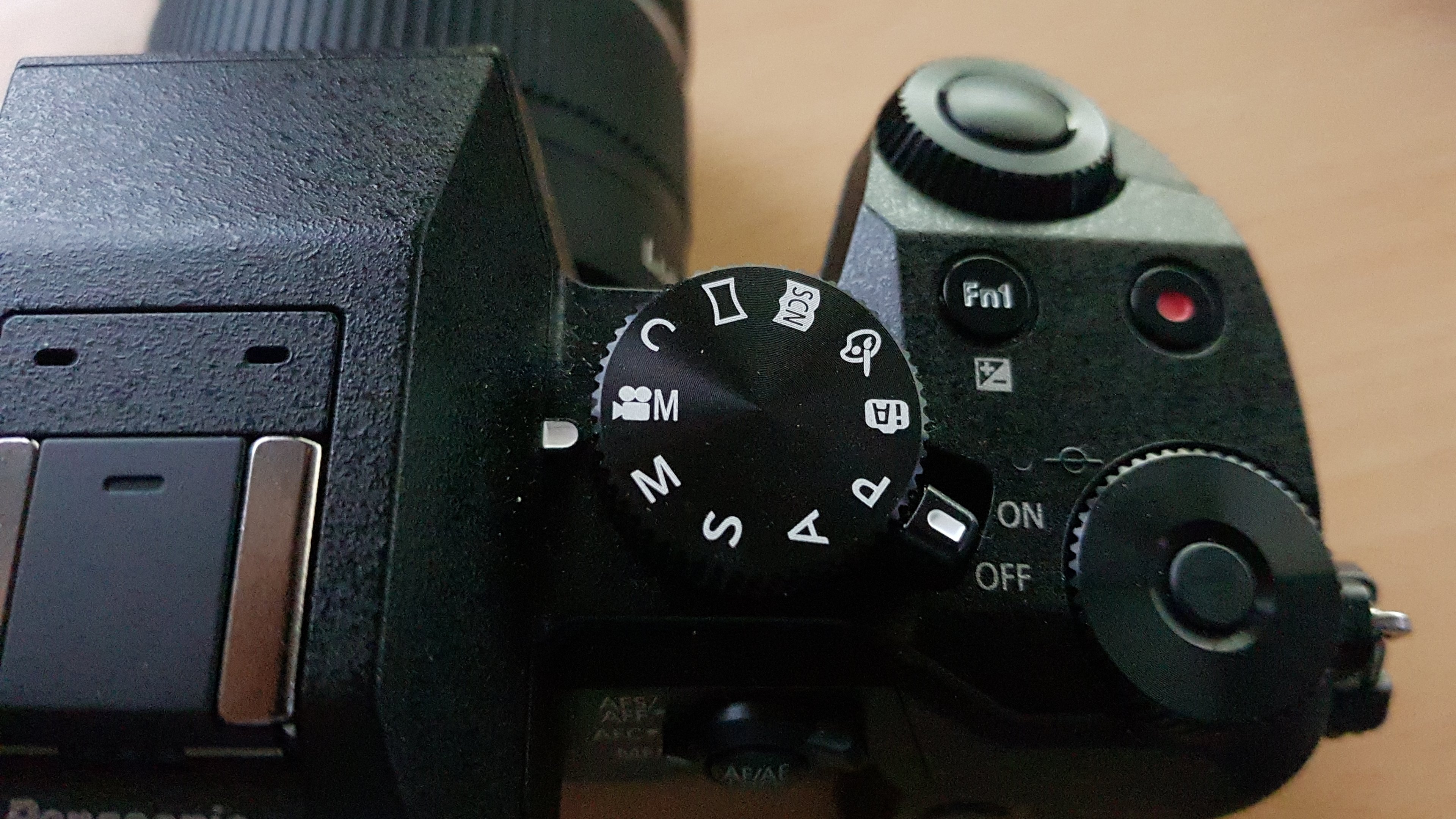

Spricht was dagegen, den normalen (Foto) M-Modus zum filmen zu nutzen?
1) Für Videos musst du dich nicht im Videomodus befinden, das geht auch in den Fotomodi
2) Wenn du mit der ISO-Automatik filmen willst, musst du wie schon angesprochen in den Modi Video "P oder S oder A" arbeiten, bei M geht das nicht.
3) wenn du einfach drauf losfilmen willst ignoriere den Videomodus

Stimme dir mit allem zu, außer dass die ISO-Automatik nicht im M-Modus funktioniert.
Das ist falsch, auch dort geht es, was die obige Anleitung auch so sagt.
Wir müssen aneinander vorbeireden.
Du hast doch selbst geschrieben, dass die ISO-Automatik im manuellen Videomodus nicht geht. Das trifft auch zu, diese Option gibt es nicht. Sieht man auch in der Anleitung, dass Symbol ist nicht schwarz.
Naja, da hast du dich aber unpassend ausgedrückt.
A, S und P sind keine Video-Modi, sondern normale Foto-Modi, welche ebenfalls zum Filmen genutzt werden können.
Und du hast diese in einem Atemzug mit dem M-Modus genannt.
Daher dachte ich natürlich, dass du den Foto M-Modus meintest, wo ISO-Automatik eben funktioniert.
Aber ja, im Video M-Modus geht diese Automatik nicht.
