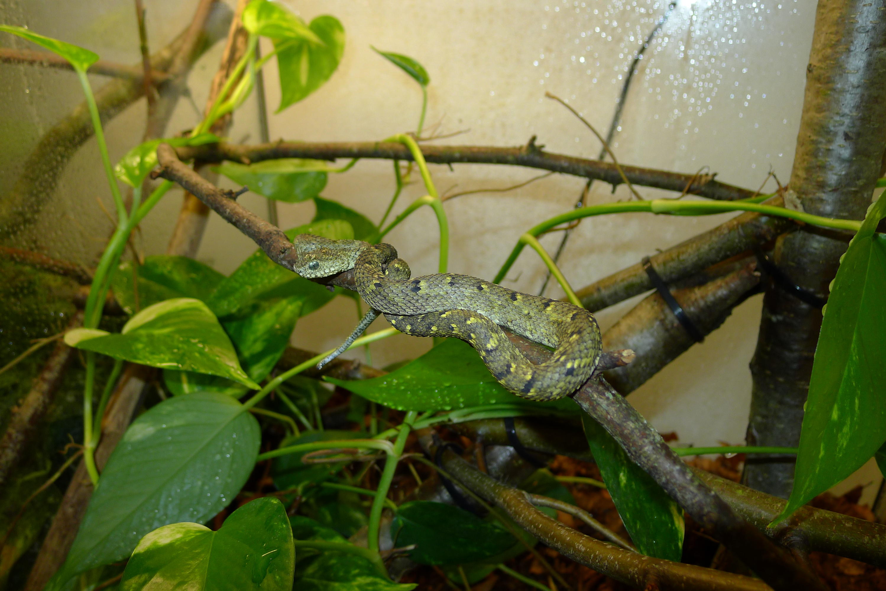

Kurzum: Ich bin mit der Bildquali meiner Lumix LX5 nicht zufrieden. Ich benötige immer mehrere Shots damit ich anschliessend eine einigermassen gute Aufnahme aussuchen kann. Die Kamera hatte ich damals für umgerechnet etwa 500 Euro gekauft gehabt. Ich habe mich vor dem Kauf durch Tests und Usermeinungen gelesen. Die Kamera müsste also relativ gute Ergebnisse erzielen.
Ich weiss "Bildquali" ist ein sehr allgemeiner Begriff, ich versuche mal zu erklären, was mir nicht passt:

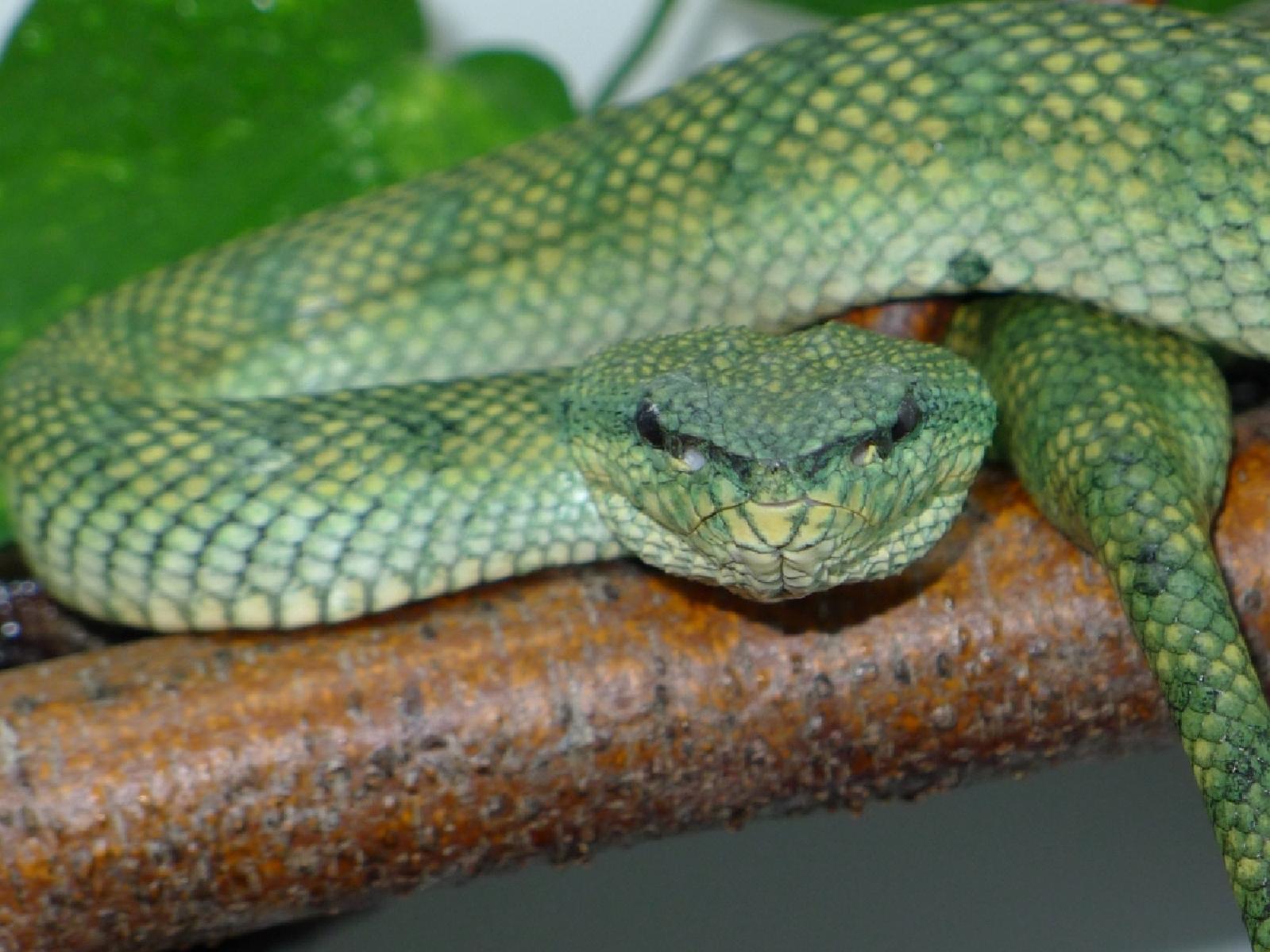

Eingestellt ist die Auflösung auf der höchsten Stufe. Wenn ich jedoch in ein Bild hineinzoome, kommt bereits relativ schnell ein total verpixeltes Bild zum Vorschein. Ich habe mal ein Beispiel angehängt:
Bild 1 (Originalgrösse):
Bild 2 (10% vergrössert)
Bereits bei 10% Prozent Vergrösserung sieht man, dass die Kamera das Bild in einer grausamen Qualität aufgenommen hat. Die Bild-Einstellungen der Kamera habe ich seit Kauf nicht verändert. Ich habe aber die verschiedenen Modi der Kamera durchprobiert und bei allen ist die Qualität nicht in Ordnung. Auch die Makrofunktion verhält sich ähnlich.
Ich hoffe, dass die Profis anhand des Beispielbildes sehen können, was ich meine. Mir ist klar, dass ein von mir bearbeitetes Bild (Grösse extrem verkleinern usw.) dazu führt, dass dann ein Zoom dieses verpixelte Ergebnis liefern würde. Aber das Originalbild ab Kamera müsste doch eine bessere Qualität bieten oder nicht. Die Sony (Modell nicht mehr bekannt), welche ich vor der Lumix hatte, hat deutlich bessere Aufnahmen geschossen und war damals sogar noch etwas billiger als die Lumix.
Erkennen die Profis das Problem und sehen sofort, was ich ändern muss oder bin ich ein hoffnungsloser Fall und es ist normal, dass die Qualität nicht besser ist?

Guten Morgen!
Die von dir hochgeladenen Bilder sind leider schon komprimiert. Kenne mich selber nicht sehr gut aus, aber hast Du auch die Originale ?
Also wenn deine Originalgröße 1023x767 Pixel ist, dann hast du da schon mal was falsch eingestellt.
Poste doch mal ein original Bild... das oben scheint ja verkleinert zu sein - dann kann man mal gucken.

Bei manchen Kameras arbeitet die Automatik zum entfernen von Bildrauschen sehr aggressiv und verschluckt gerne mal Details, gerade bei Innenaufnahmen mit schlechten Lichtverhältnissen. Könntest du testweise mal runterstellen bzw. im Netz nach optimalen Einstellungen suchen.
Dass die Bildqualität beim vergrößern (ist auch vom Algorithmus abhängig) nicht besser wird, sollte klar sein - warum machst du das überhaupt? Geh doch einfach mit der Kamere näher ran :)
Wie sieht die Qualität denn aus, wenn du draußen und bei guten Lichtverhältnissen fotografierst?
edit: Schau mal hier, vielleicht bringt das Verbesserung. Würde testweise auch mal die Einstellung von "Schärfung" verringern.

Die Originalbilder direkt vom Foto würden auf jeden Fall helfen. So ist es ein bisschen ein raten ins Blaue, was nun schief gelaufen ist.

Das was dich da wohl stört, ist dieses grisselige, unruhige Bild. Man kann es schon auf dem Bild ohne Vergrößerung erkennen, bei der Vergrößerung sieht man es schon ziemlich deutlich. Das kann mehrere Ursachen haben, auch kombiniert:
- zu hohe ISO Einstellungen
- amoklaufende Bildverbesserungsautomatiken in der Cam
- digitaler Zoom
Dagegen hilft nur:
- ISO herunter drehen. Dein relativ kleiner Sensor neigt mit hohen ISO zum Bildrauschen. Begrenze einmal die ISO auf einen Wert von 100 bis 400. Das sollte schon Besserung bringen. Evtl benötigst du jetzt eine seperate Lichtquelle um genug Licht zu bekommen. Alternativ wie schon erwähnt vom Stativ o. Ä. herunter fotografieren und die Belichtungszeit verlängern. Statibv deswegen, weil du sonst das Bild mit zunehmender Belichtungsdauer verwackelst. Das Motiv selbst sollte wenig Probleme mit dem Stillsitzen haben.
- Bildverbesserer in der Cam abschalten. In vielen Digitalkameras sind Automatiken verbaut, die nicht immer gut für das Bild sind. Hier scheint neben eine Rauschreduktion noch eine automatische Nachschärfung zu greifen. Eines von beiden oder gar beide übertreiben ihren Job und vermatschen dir das Bild. Wo du das genau machst, kann ich dir mangels Bedienungsanleitung nicht sagen. Suche aber mal im Menü nach 'Bildrauschen entfernen', 'autmatisch Nachschärfen', etc.
- digitaler Zoom. Ein digitaler Zoom vergrößert nur Ausschnitte vom fertigen Bild. Du kannst es dir so vorstellen, dass die Cam nun hingeht, schneidet ein Teil das fertigen Bildes aus und speichert es vergrößert auf der Speicherkarte. Im Prinzip das gleiche, was du am PC mit deinen 110% vergrößern machst. Nun hast du mit deinen 10,0 MP nicht sehr viel Spielraum um das Bild digital zu vergrößern (zoomen). Wenn nun die Cam schon digital vergrößert hat und du dann am PC das gleiche wiederholst - irgendwann sind nicht mehr genug Bildinformationen (Pixel) da um das Bild noch fein aufzulösen. Zudurch treten durch den digitalen Zoom auch irgendwelche Störungen wie Bildrauschen, Sensorfehler, etc stärker zu Tage. Je mehr du digital rein zoomst, desto mehr fallen diese Fehler störend auf. Hier gibt es nur wenig Lösungsmöglichkeiten. Digitalen Zoom in der Cam vermeiden / abschalten. Dichter an das Motiv heran.
Also bei der Art Verpixelung hab ich auch den digitalen Zoom in Verdacht.
Kann das sein, dass das Motiv ziemlich weit weg ist und du fast maximal reinzoom hast? Im Zweifel hat die Kamera dann nämlich automatisch den digitalen Zoom dazugeschaltet, als der optische schon am Maximum war.

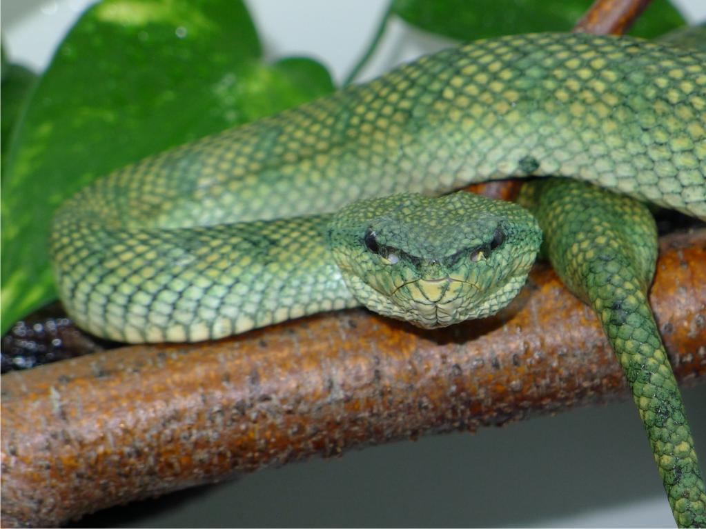

Und hier noch ein Originalbild. Die Originaldatei, der im ersten Post angehängten Bilder finde ich leider nicht mehr. Auf dem Bild hier sieht man aber auch das von "der_w" als grisselig und unruhig bezeichnete Phänomen.
EDIT: Leider wird auch dieses Bild vom System komprimiert. Hier ein Dropboxlink zu der Originaldatei: https://dl.dropboxusercontent.com/u/56737516/P1000441.JPG

Sag mal, stimmt das Datum in der Kamera nicht, oder ist das wirklich eine Bild von 2011?
Fotografierst Du durch eine Scheibe (Terrarium)? Wurde geblitzt?
Für die Leistung eine LX5 bin ich jetzt nicht sonderlich vom Ergebnis überrascht, finde es eigentlich ziemlich normal. Insbesondere bei (vermutlichem) Blitz gegen eine bzw. sogar zwei Scheiben (die hintere reflektiert ja auch!)

Zu der Zeit (2010) sah die Konkurrenz von Canon minimal besser aus, als die LX5. Sowohl die S95 als auch die G12 zeigten knackigere Ergebnisse, was allerdings auch uf die höhere Bildkompression zurück zu führen ist, die Canon verwendet(e).
Naja, jedenfalls finde ich nichts ungewöhnliches an Deinem Bild bei der vorherrschenden Aufnahmesituation.

Überleg doch mal: Du blitzt hinten gegen die Scheibe und bekommst reichlich Streulicht (auch von der Seitenscheibe links) zurück.
Dann hast Du da in dem Zimmer zusätzlich Kunstlicht.
Das Referenzbild hat definiertes Tageslicht, kein Streulicht und nicht die Tiefe Deines Terrariums.
Geh am besten mal bei Tageslicht raus und mach mal bitte ein zwei Bilder unter "normalen" Bedingungen.
Ich wiederspreche Dir ja nicht grundsätzlich. Nur habe ich das Problem auch bei Terrarien aus Forex (weisser Kunststoff). Siehe Bild im ersten Post. Dass ich noch Bilder draussen machen werde, habe ich ja bereits erwähnt. Weiter wurde ja auch schon von anderen erwähnt, dass die Quali mit Optimierung eventuell doch noch verbessert werden kann. Und das hätte ich halt trotzdem gerne noch ;)
Klaro, ich widerspreche Dir ja auch nicht, dass das Bildmaterial nicht so dolle ist. Aber durch die Rahmenbedingungen wundert es mich derzeit halt nicht. Bin gespannt auf Deine Außenaufnahmen! :)
