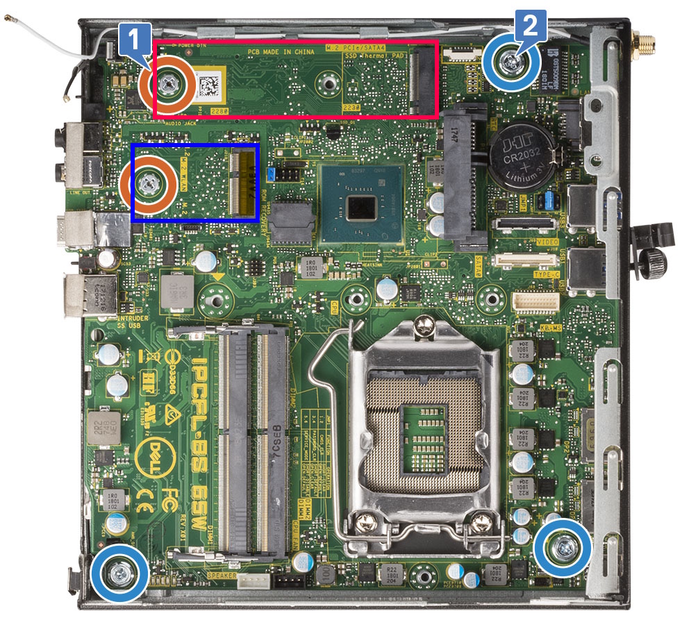

Ich verwende einen Dell OptiPlex 7060 Micro als OwnCloud und würde gerne meinen SSD speicher erweitern. Ich hab im dezidierten m.2 SSD Slot (rot) dafür eine SSD verbaut. Das Mainboard hat außerdem einen A+E Key slot für ein WLAN Modul (blau). Man findet online Adapter (Amazon link) um in solchen Situationen eine Moderne m.2 SSD einbauen zu können.
Glaubt ihr sowas funktioniert? Ich hätte noch eine alte 2TB Intel 660p die ich gerne für sowas verwenden würde.

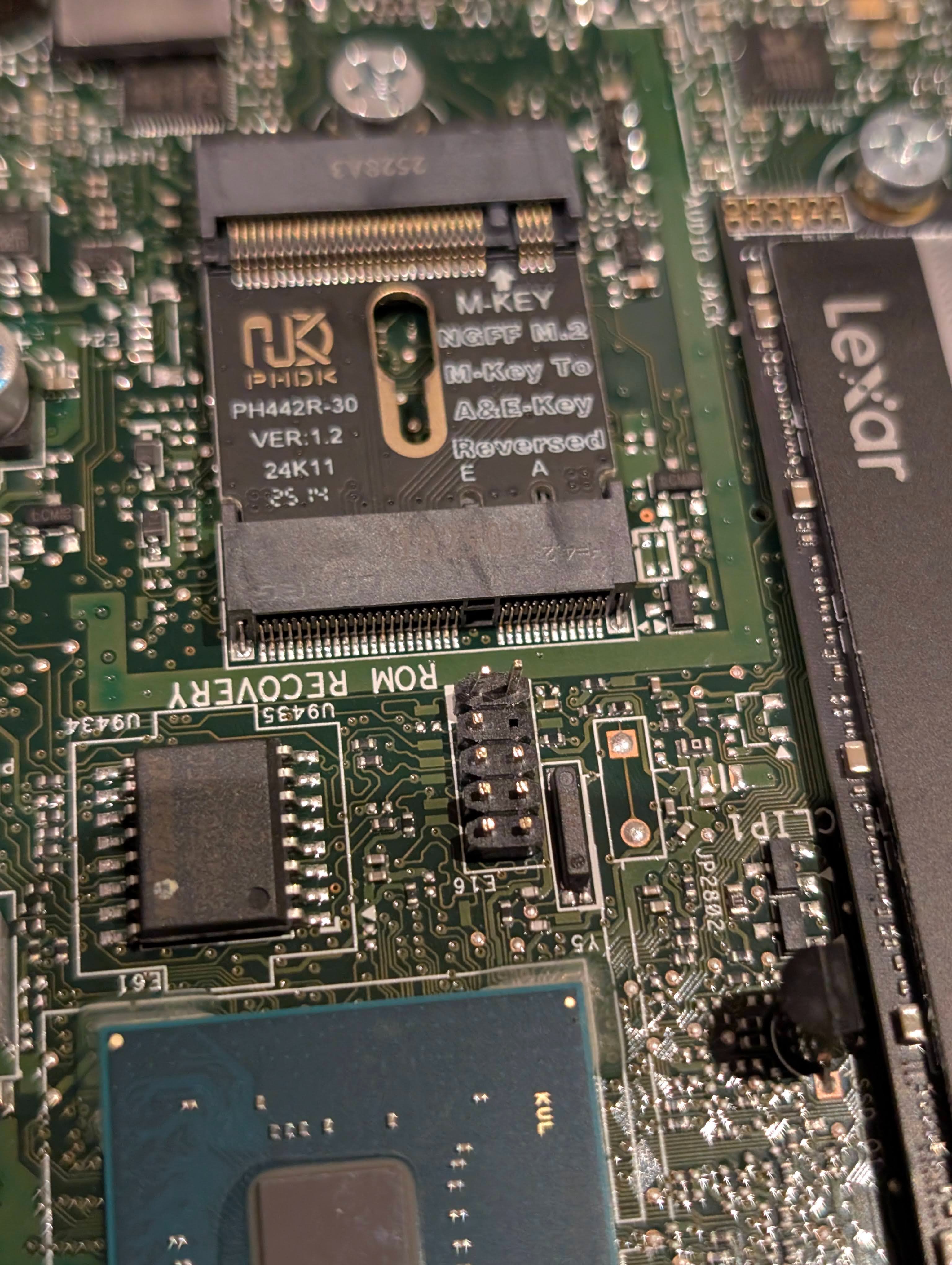

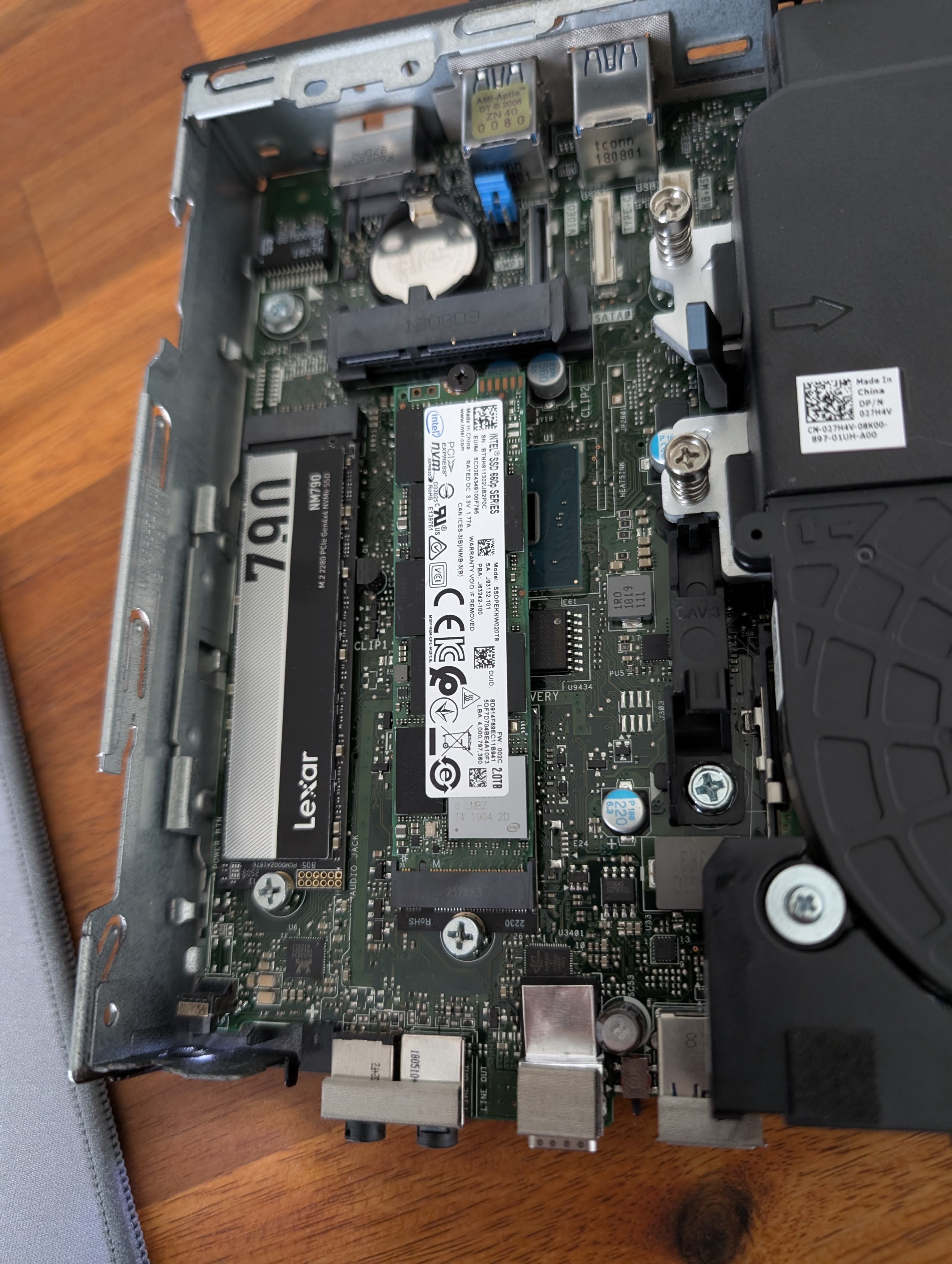

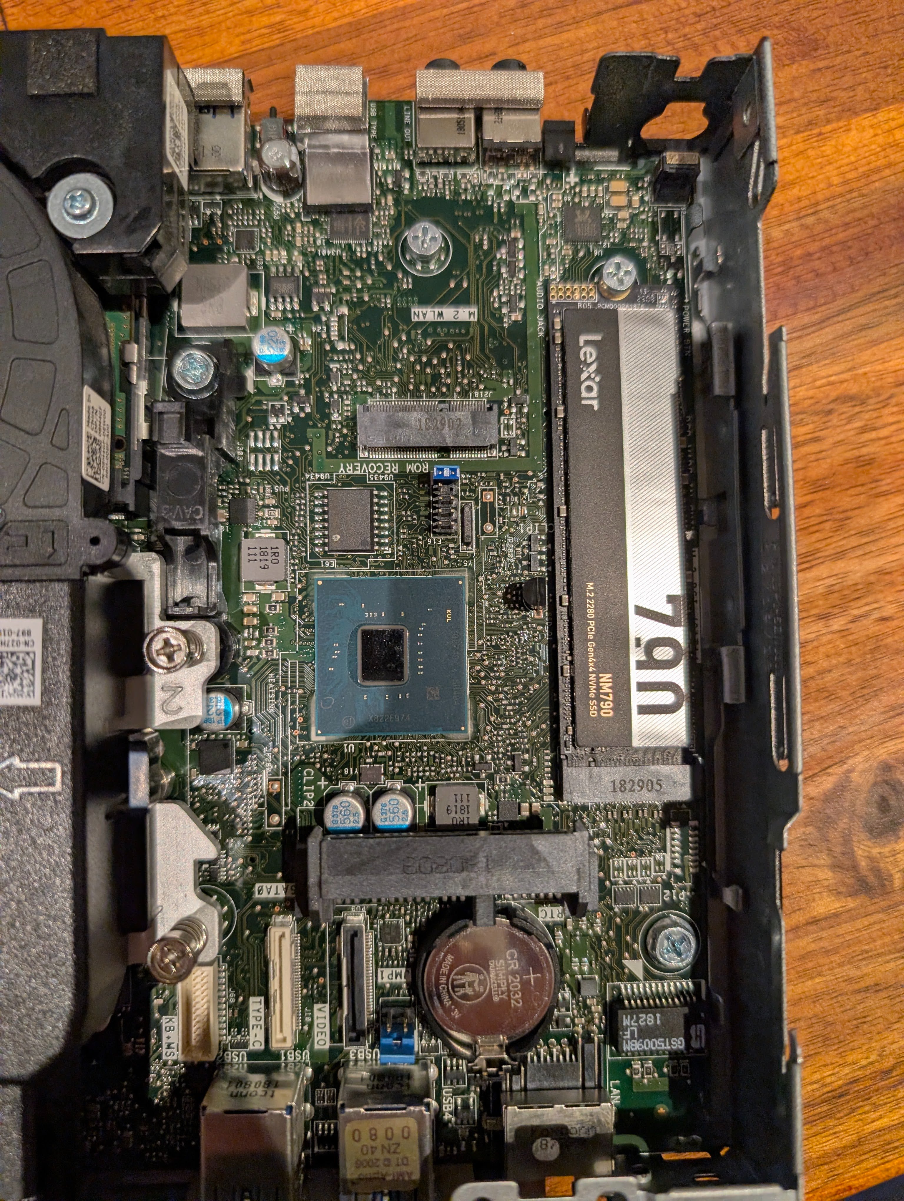

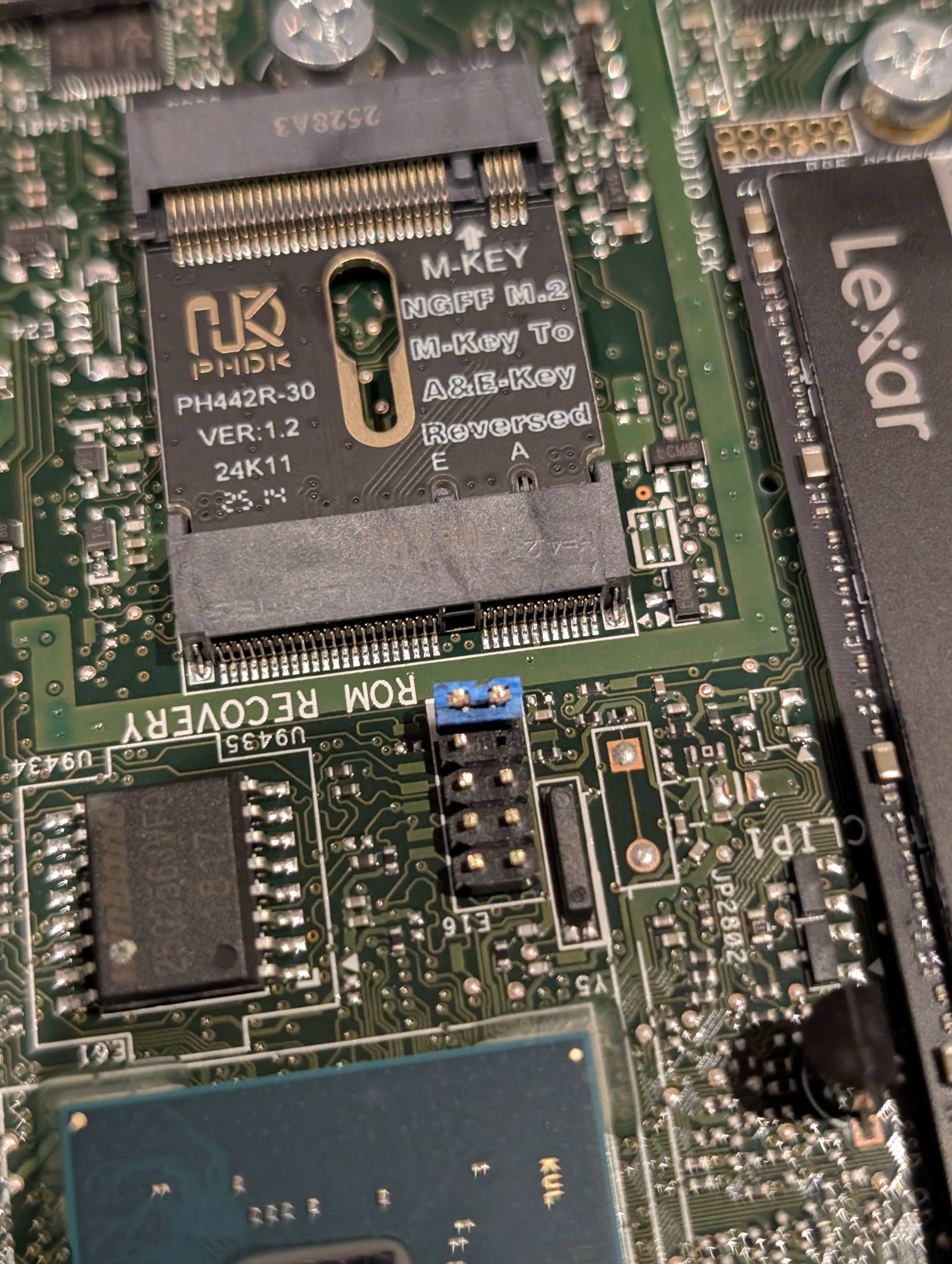

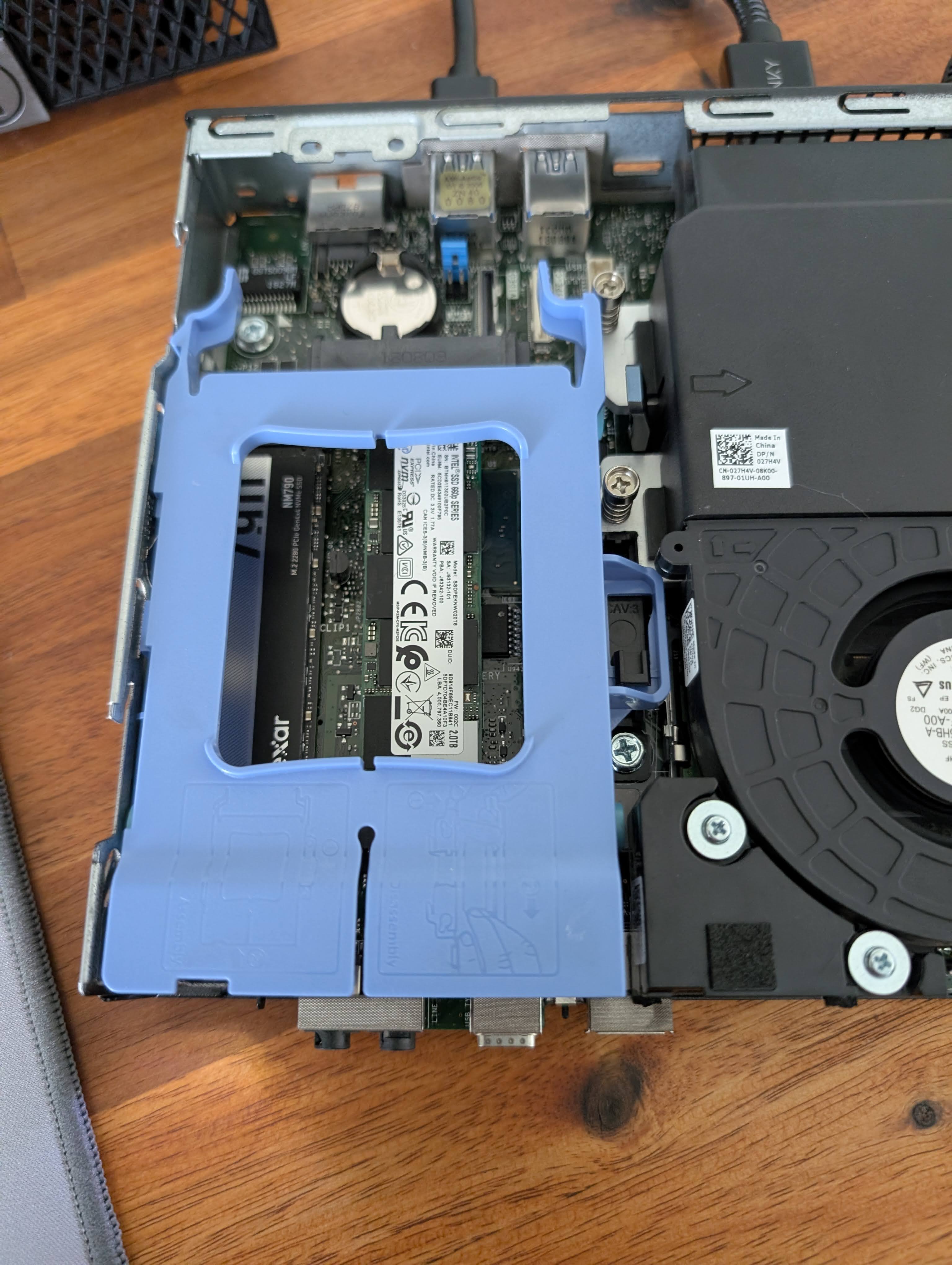

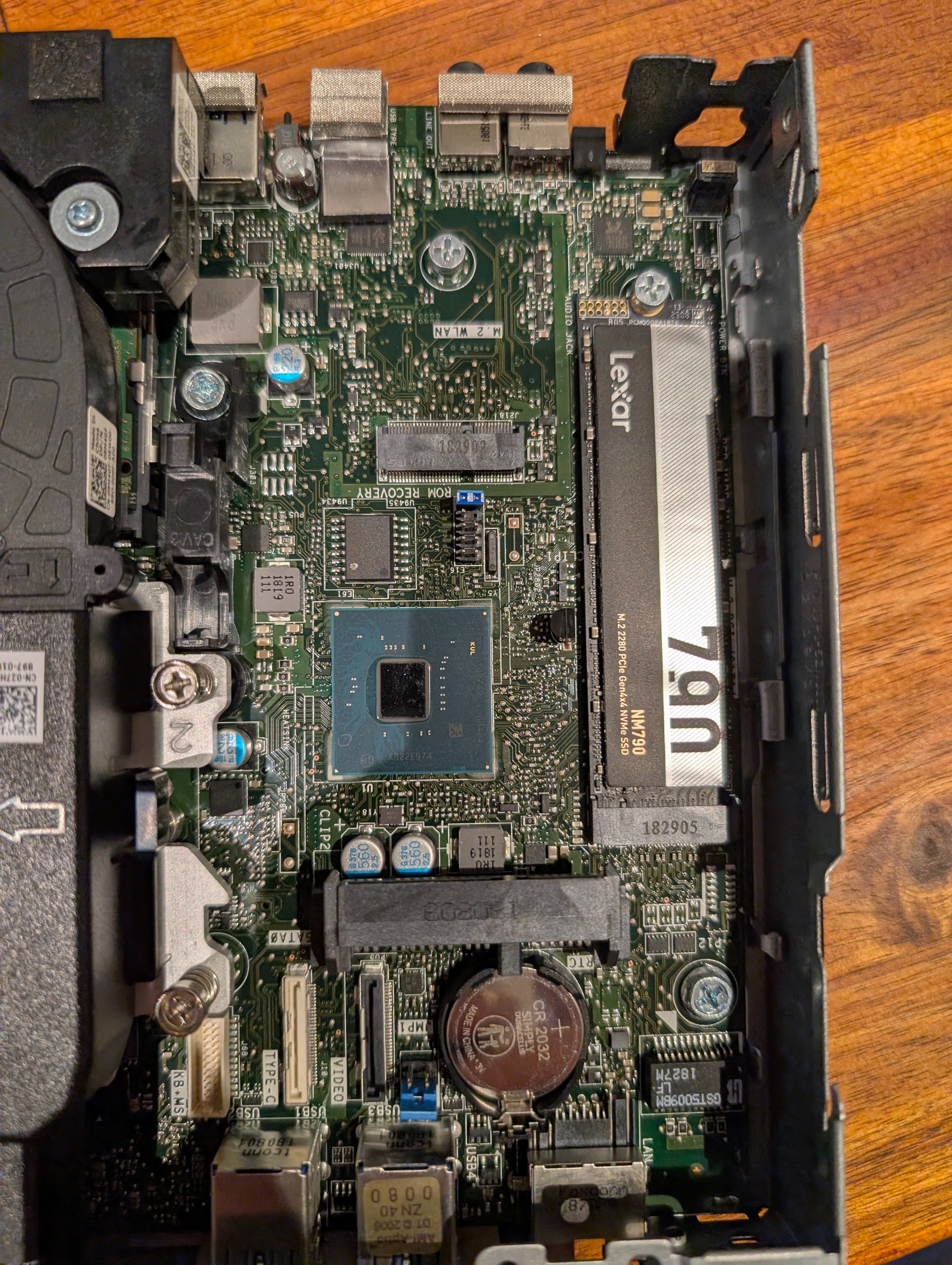

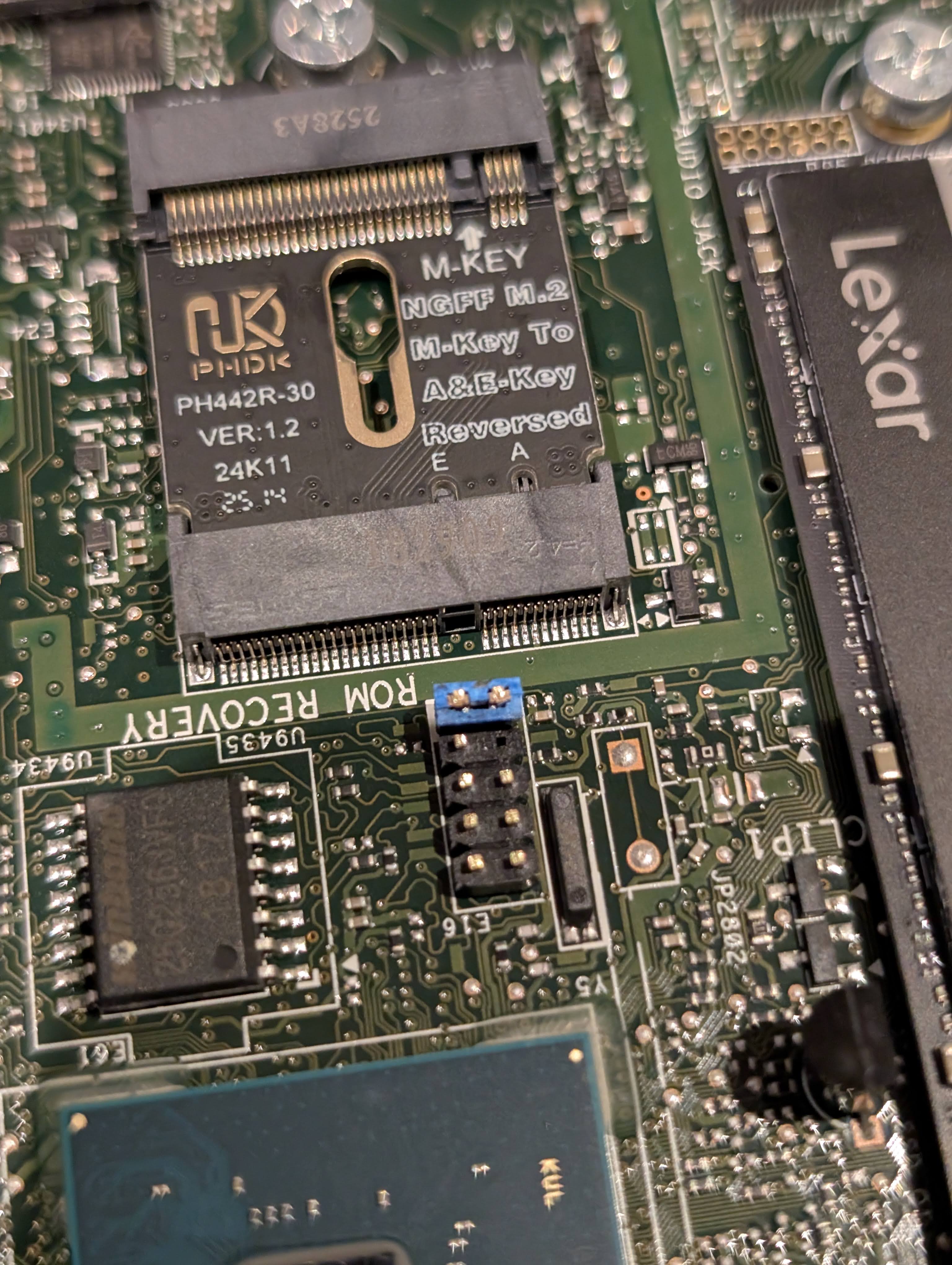

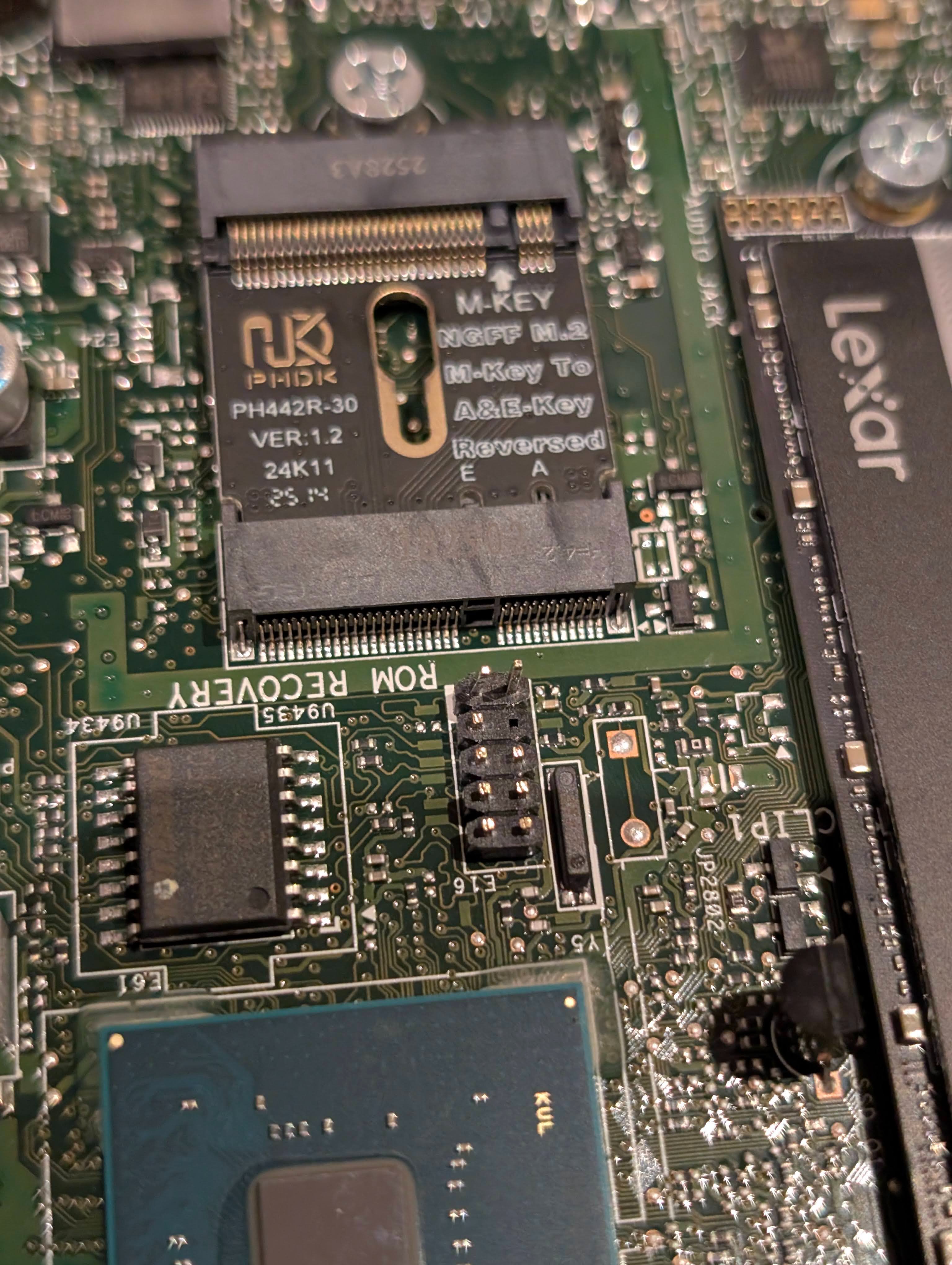

Ich muss gestehen ich hab ihn schon auf Amazon bestellt gehabt zum testen (und im zweifel zurückschicken weil auch auf Amazon die Lieferzeit immens war. Er ist da, ich hab in eingebaut. Bedurfte etwas Seitenschneider aka Super Knips von Knippex action mit dem Jumper der leider nicht in der Anleitung erklärt wird.
Anbei eine kleine Bilderstory wie ich die Pins und dann auch den Jumper gekürzt habe um den starren Adapter rein zu bekommen. Für solche zwecke hasse ich die niedrige Schärfentiefe meiner Pixel 8 Hauptkamera.
Ich willte da nichts flexibles weil das dann auch Platz braucht und am Schluss die SSD irgendwo ankommt und etwas kurzschließt. Darüber ist noch der tray für eine 2,5" SATA HDD... da bin ich noch am schauen wo ich eine möglichst große HDD her bekomme. Soweit ich weiß ist der tray auch nur für maximal 12,5 mm dicke HDDs ausgelegt, da müsste man sich einen höheren drucken um die gängigen 15 mm HDDs aus externen 2,5" Festplatten verbauen zu können.
Läuft toll :)

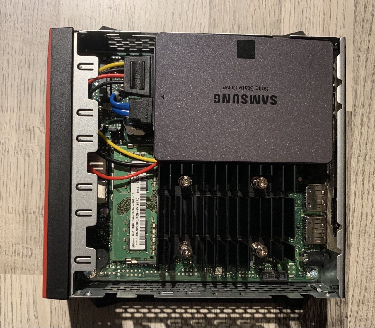

Booten geht mit dem M.2 SATA auf SATA Adapter im hinteren Slot, ist ja die selbe Schnittstelle nur physisch ein anderes Format. Eine 2,5“ SSD passt auf den Millimeter genau neben den Kühler.
