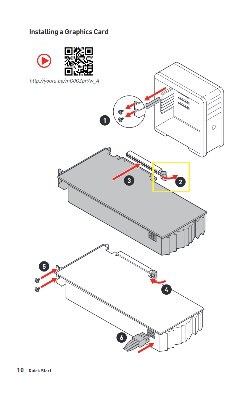

Und muss ich was bei dem Grafikkarten Ausbau beachten ?
Der Ausbau ist wie der Einbau nur in umgekehrter Reihenfolge. Der Unterschied besteht darin, dass die Verriegelung gelöst werden muss, bis die Grafikkarte aus dem Slot kommt - ohne Kraftaufwand.
