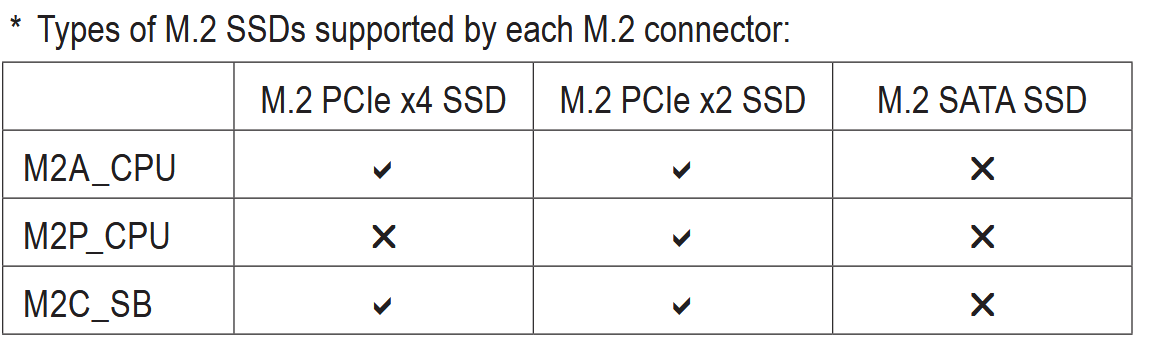

Laut Handbuch sollten bei 2 SSD in 1 und 3, bei 3 SSD´s wird auf PCIex2 reduziert.
