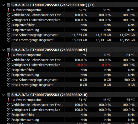

Ich hab das Windowsupdate 25h2 Installiert und die SSDs wieder eingebaut. Ohne das ich noch was gemacht habe, sind die SSDs wieder aufgetaucht und sogar mit den Teilweise übertragenen Daten. Nur zum ausprobieren hab ich die Festplatte wieder belastet und wieder das selbe Problem -> Festplatte wieder weg nach ca. übertragenen 200GB.
Im MiniTool Partition Wizard wird die SSD auch nicht gelistet.
So ich hab mal erneut probiert die SSD wieder etwas zu belasten.
Die oberste ist die Windows SSD und die zweite und dritte sind die Problem SSDs.
Ich habe vom Laufwerk C: wieder Daten aufs Laufwerk D: (die mittlere SSD) übertragen. Wie zusehen ist, ist die Temperatur tatsächlich bis knapp 85° gestiegen und hat dann nicht mehr reagiert.
Ich habe davor auch probiert die Temperatur unter 70° zu halten und da hat es auch ohne Probleme funktioniert.
Was in diesem Fall auch Erwähnenswert ist -> die Windows SSD hat auch einen Kühlkörper und die anderen beiden nicht. Deshalb ist auch die Temperatur bei der auch viel tiefer.
Jedoch verstehe ich noch nicht ganz warum die SSDs so warm werden, obwohl die nur auf einem Gen4 Slot eingebaut sind. Das heißt doch die SSDs sind schon gedrosselt.

Ja in dem Fall, würde ich sagen, haben wir die Ursache gefunden. Ich werde mir wahrscheinlich einfach eine Kühlung für die SSDs besorgen und Mal schauen ob es besser wird. Ich werde die Tage noch ein Update geben ob es was gebracht hat.
