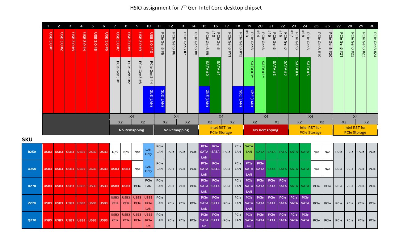

Bei den Intel S1xxx Boards kenne ich keines bei dem normale M.2 Slot an PCIe Lanes der CPU gehen, wozu auch, die Chipsätze alleine haben ja schon bis zu 24 PCIe 3.0 Lanes, zusätzlich zu den 16 der CPU. Über SATA können sie auch nicht gehen, sie teilen sich aber intern Resourcen (HSIO) mit den SATA Lanes. So sieht es z.B. bei den 200er Chipsätzen aus:
Du hast doch zwei 970 Evo, daher sollte SATA 2 nicht deaktiviert sein, dies wäre es nur wenn eine M.2 SATA SSD in M.2_1 sitzen würden, die 970 Evo sind aber M.2 PCIe SSDs, die richtigen Einstellungen wären also PCIe und für M.2_2 x4, dann sollte beide die volle Leistung haben und die SATA Port 5&6 entfallen.
