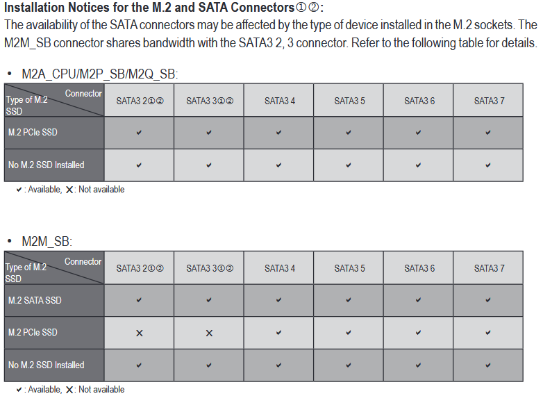

Nebenbei: Das Block Diagramm suggeriert mir, dass bei Nutzung der 4. Connectors M2M_SB nur noch 4 statt 6 SATA-Anschlüsse möglich sind. Richtig?
@Schraubenwender:
Deathangel008 schrieb:
wenn sich irgendwelche slots/ports die lanes teilen steht das in den specs und/oder an anderer stelle im handbuch.
Refer to "2-8 Internal Connectors," for the installation notices for the M.2 and SATA connectors.
@HorstSan: genau anders herum, siehe oben.
Oopsie, kannte bisher nur die Variante, dass SATA im SATA-Fall umgeschleust wird aber wenn die 4 Lanes umgeswitcht werden gibts das natürlich auch Sinn.
Heißt also, nur wenn ich alle 4 Connectors mit M.2 PCIe SSDs bestücke und nur dann fehlen mir 2 SATA-Ports. Damit kann ich gut leben.
