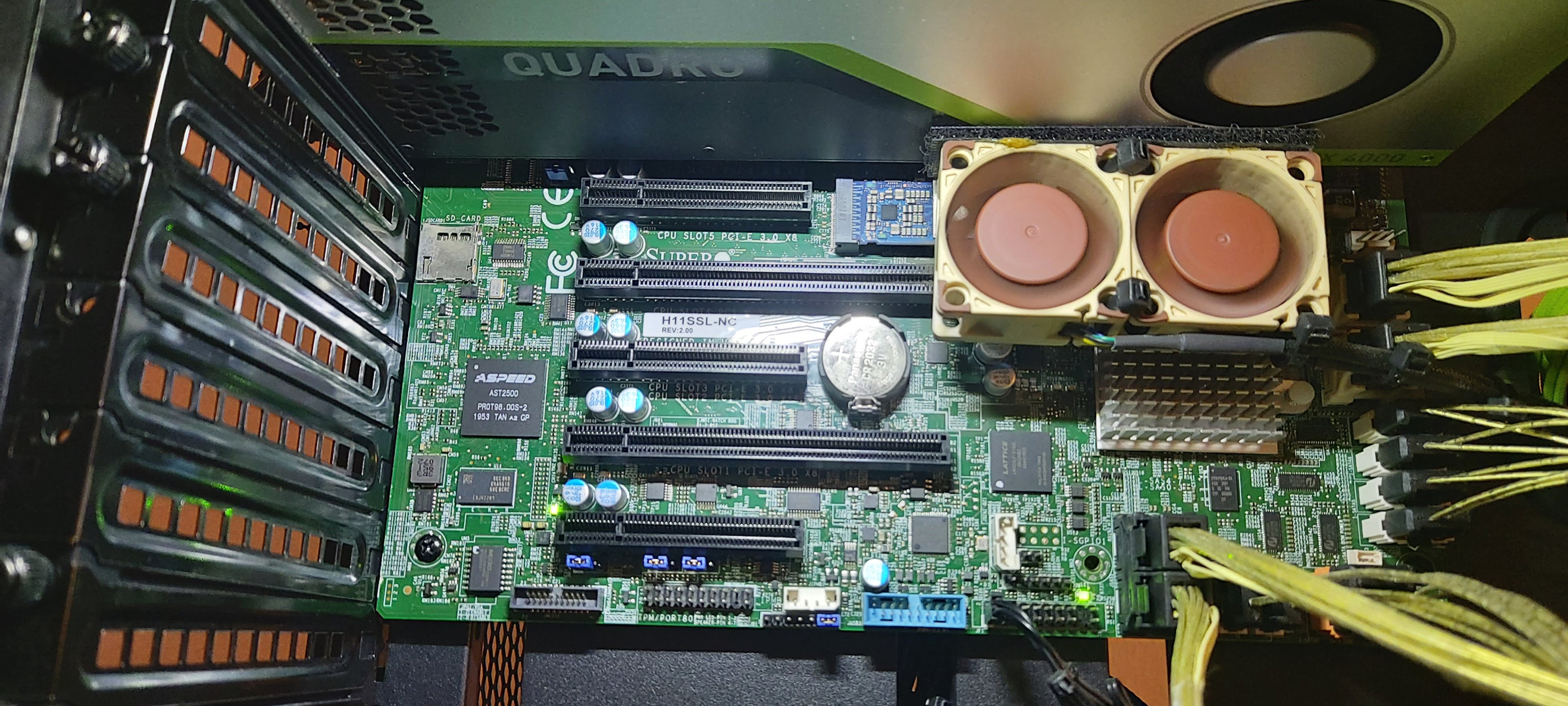

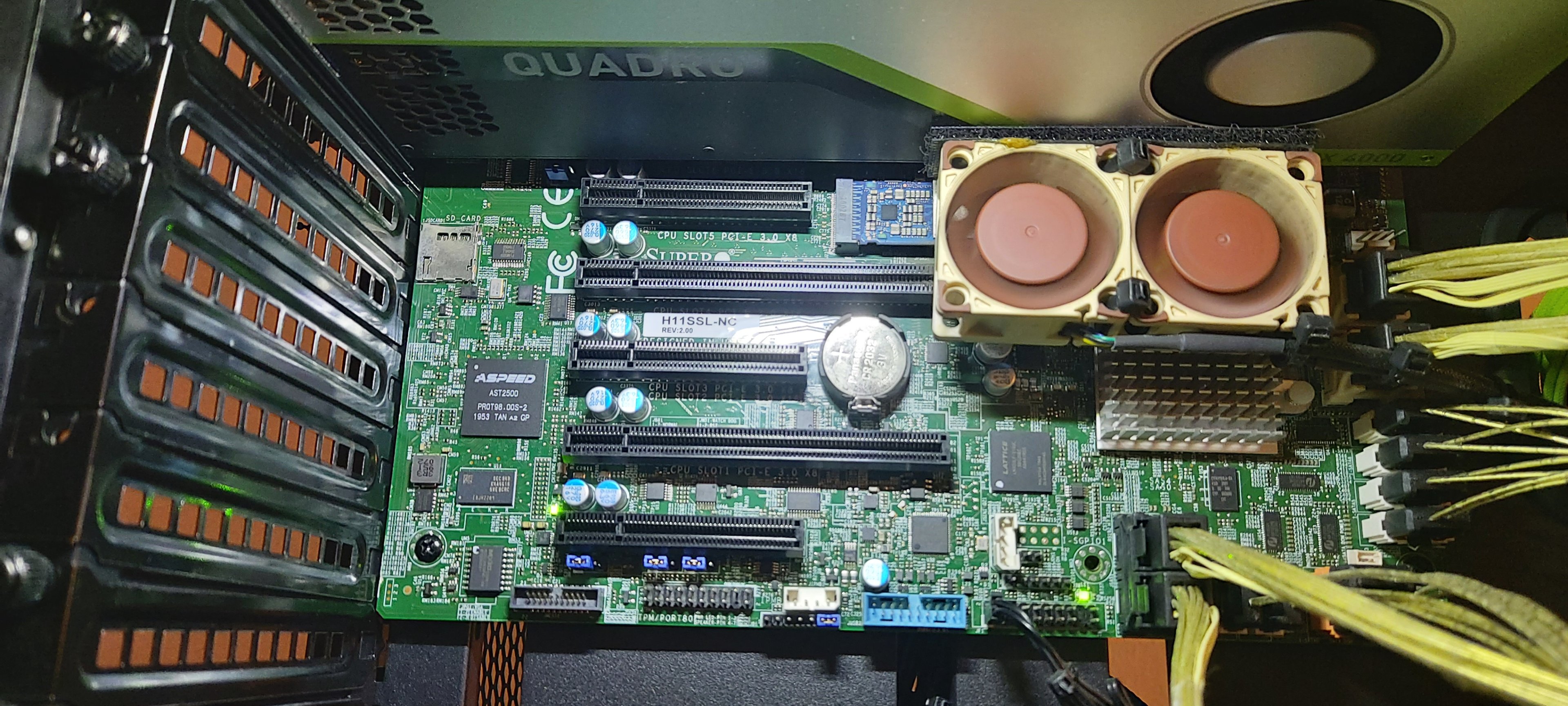

deine meinung zu der anderen extreme, die ich ide letzten 2 jahre seit dem zusammbau hatte:
die 2 noctua kühler an die graka geklebt haben die sys-m.2 auf ca 25-30 gekühlt.
meinst du wenn man zu doll kühlt kann so eine industrie optane schaden nehmen ?
bis jetzt scheit sie in ordnung zu sein.
- Jan. 2018
- 21.348
Nö, der Führerschein dient zum verstreichen von Wärmeleitpasteoskdueh schrieb:hast du ein auto

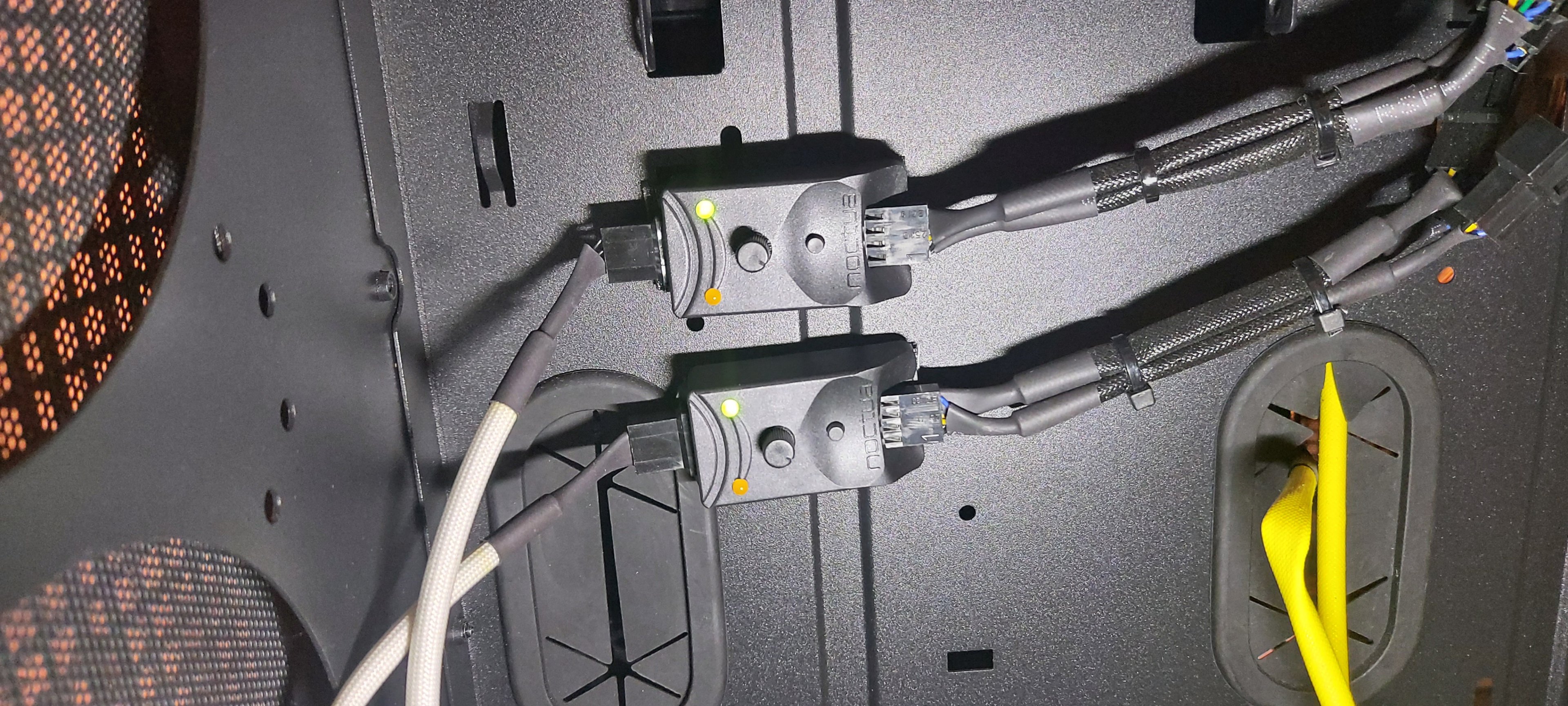

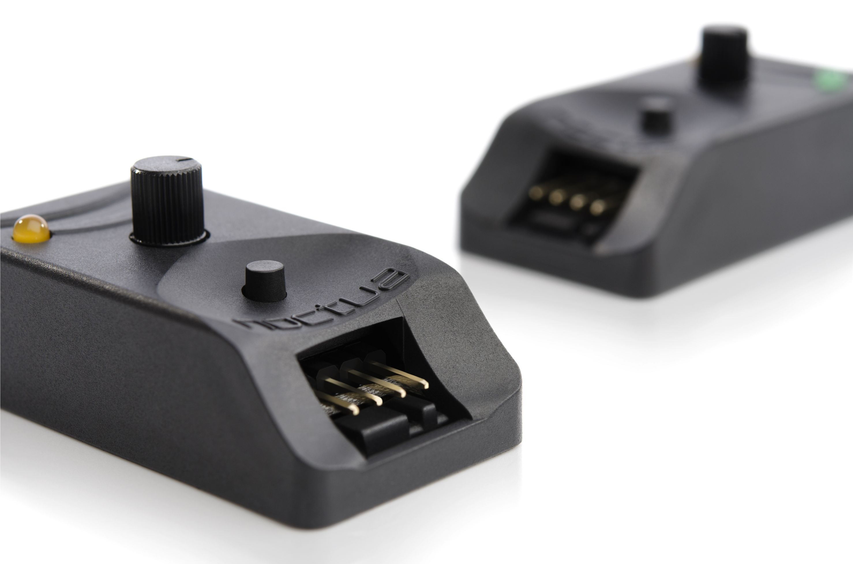

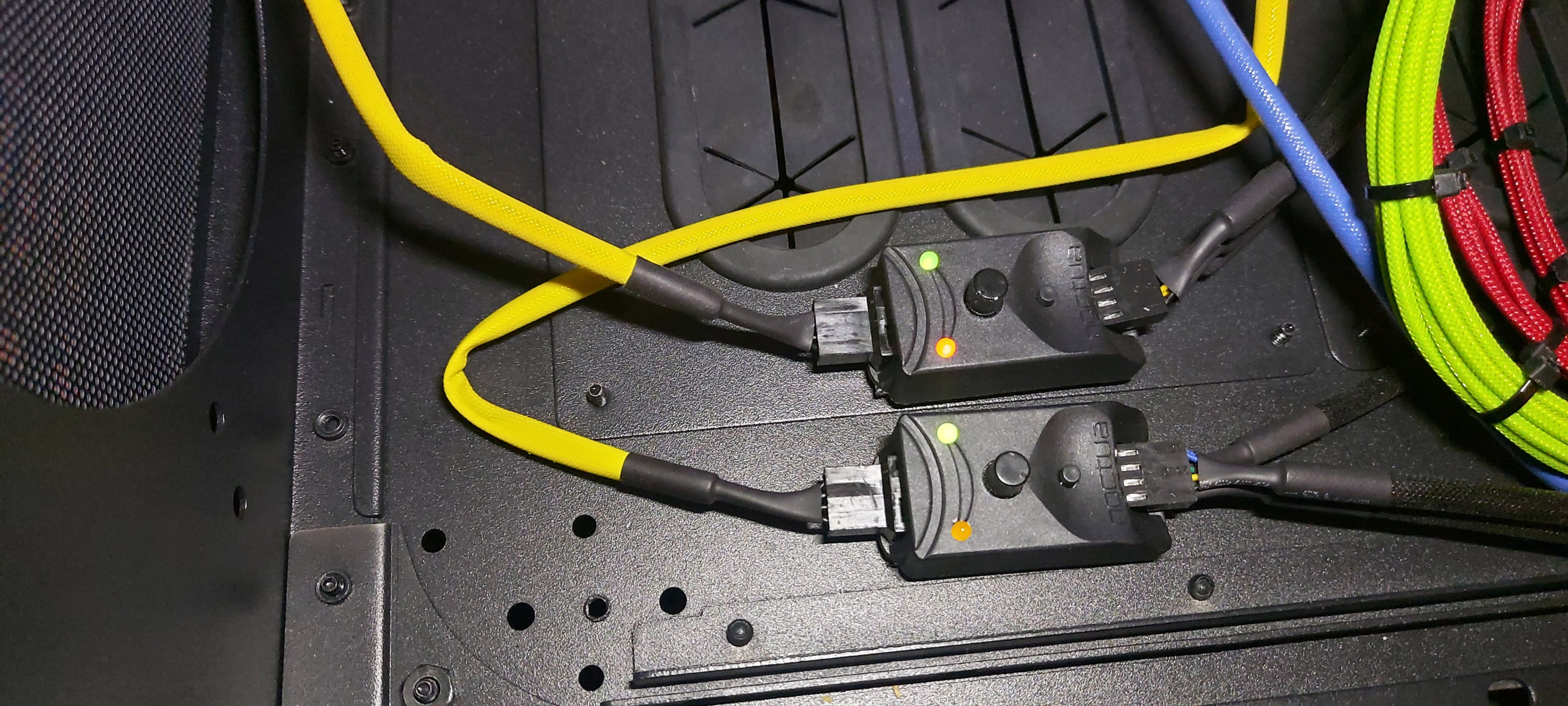

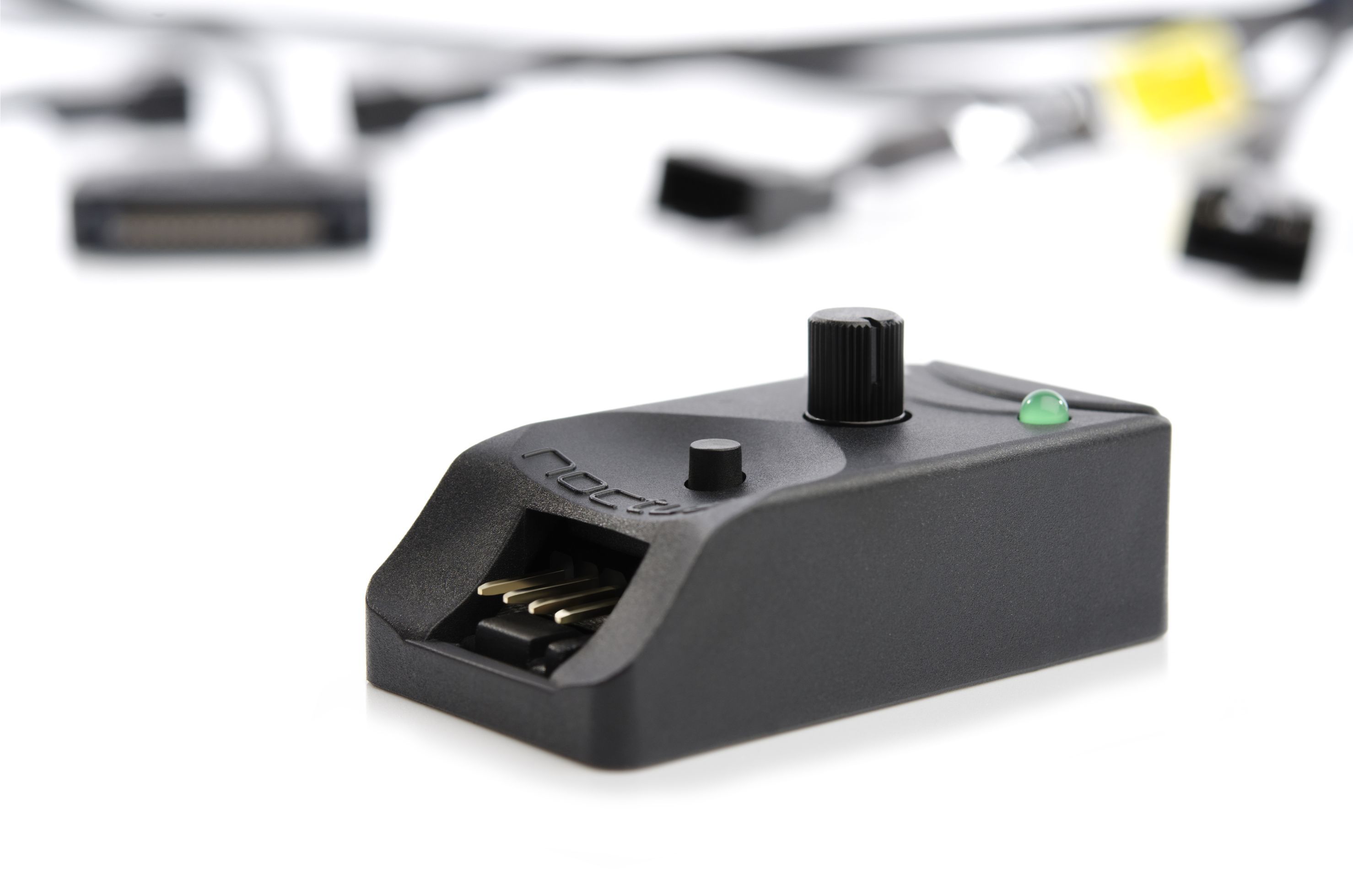

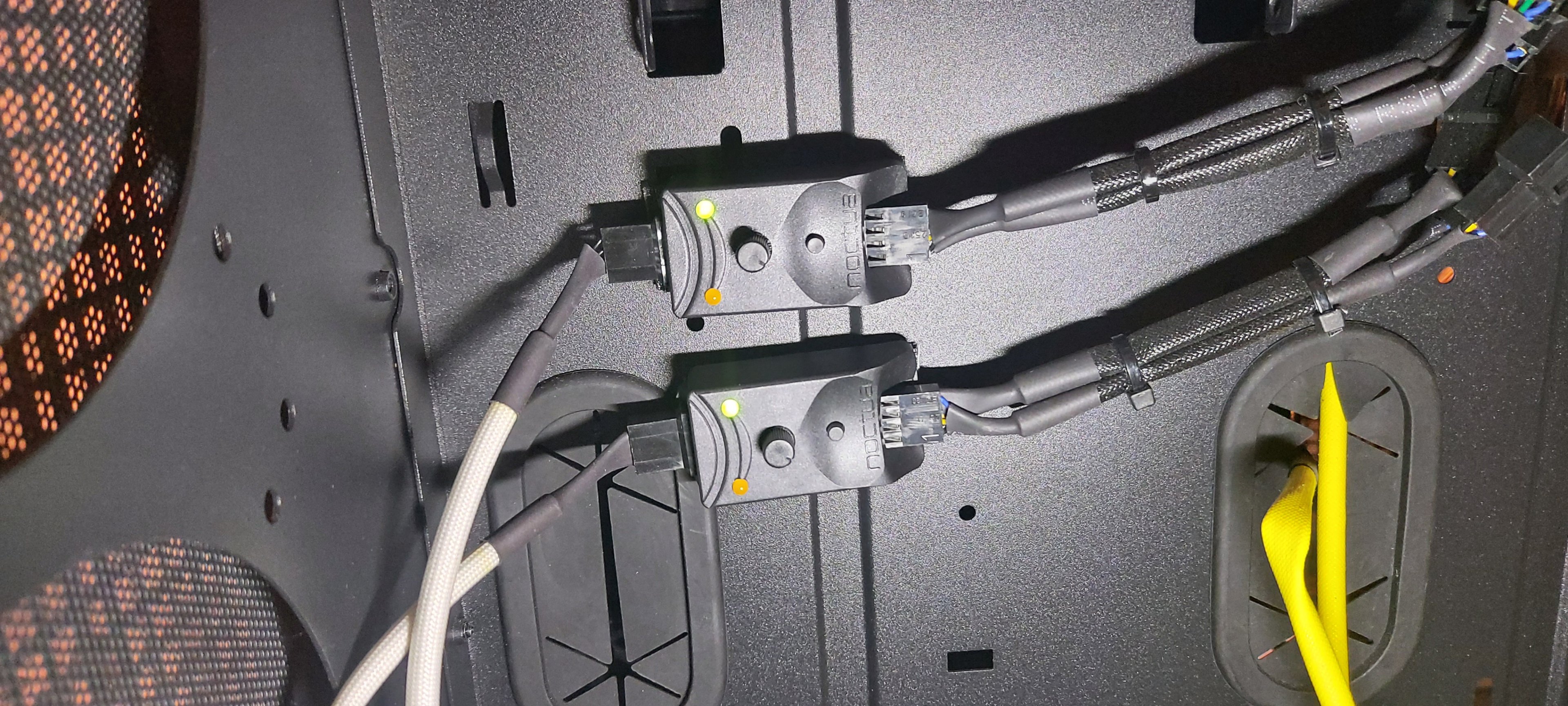

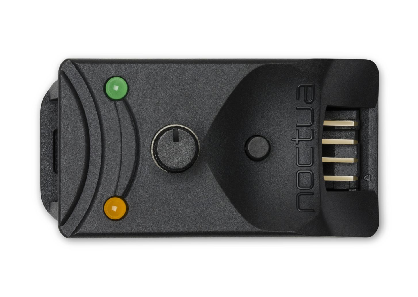

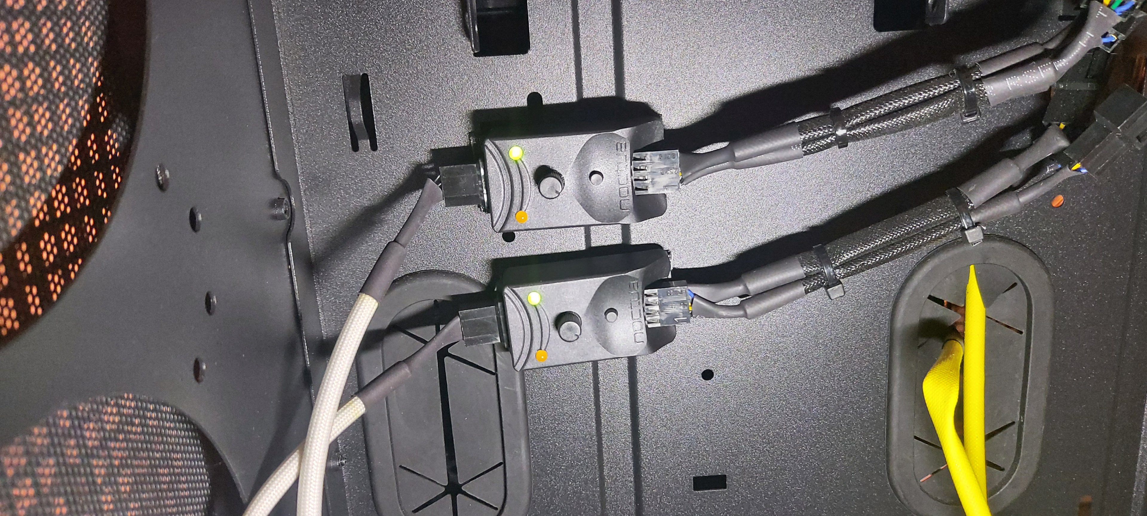

ich benutze mehrere noctua-lüfter-controller um gehäuse und backplanes zu kühlen:AGB-Leser schrieb:Wie sieht's mit einem Gehäuselüfter aus? Die brauchen eigentlich nur einen leichten Luftzug. Ich hatte auch eine optane mit 16GB in den Fingern und die ist ungekühlt auch nie zu heiß geworden.
Ansonsten, wie gesagt, testen und Temperaturen beobachten. Da sieht man dann ja, ab welcher Temperatur die drosseln
ich habe die cpu kühlung in dem auch 2 noctua lüfter verbaut sind ...und
den 14-er-abwärme-lüfter erhöht = wohl mehr luftzug =
die sys-m.2 hat sich bei 40°-45° eingependelt.
das ist ersteinmal eine super lösung bis ich die belastungstests machen kann.
vielen dank agb-leser.

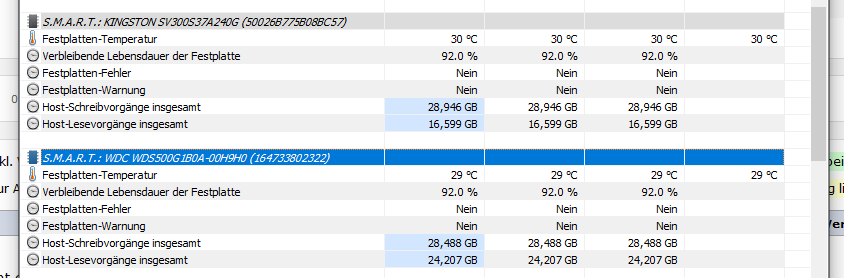

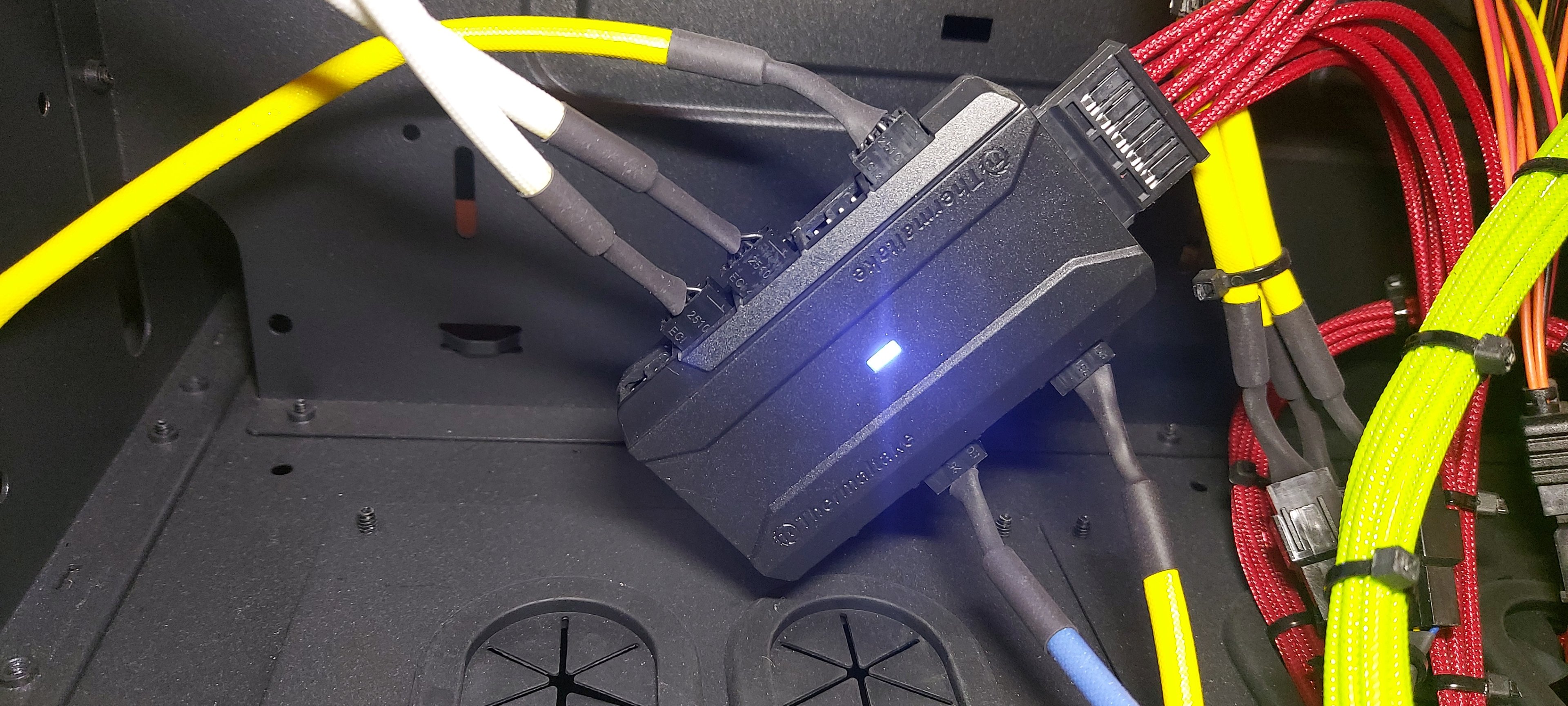

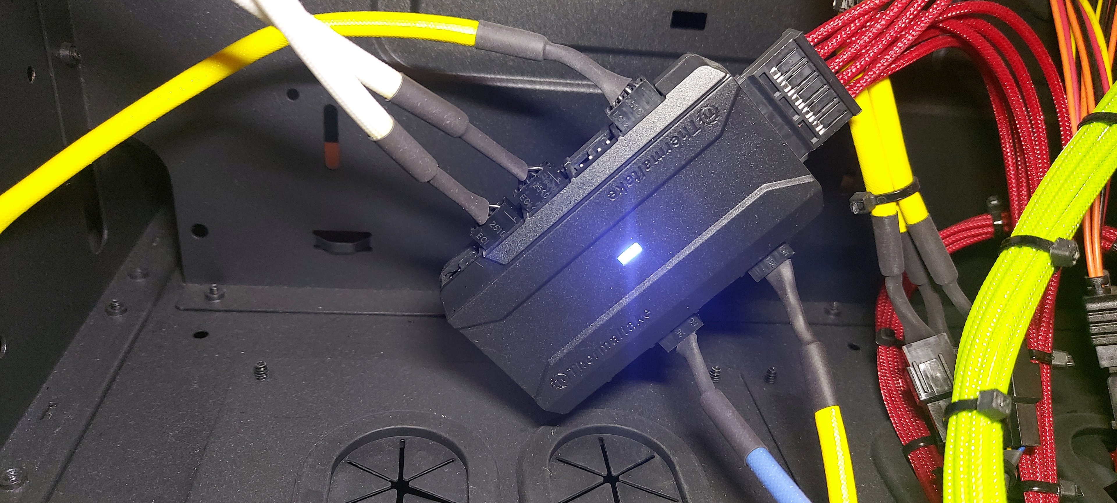

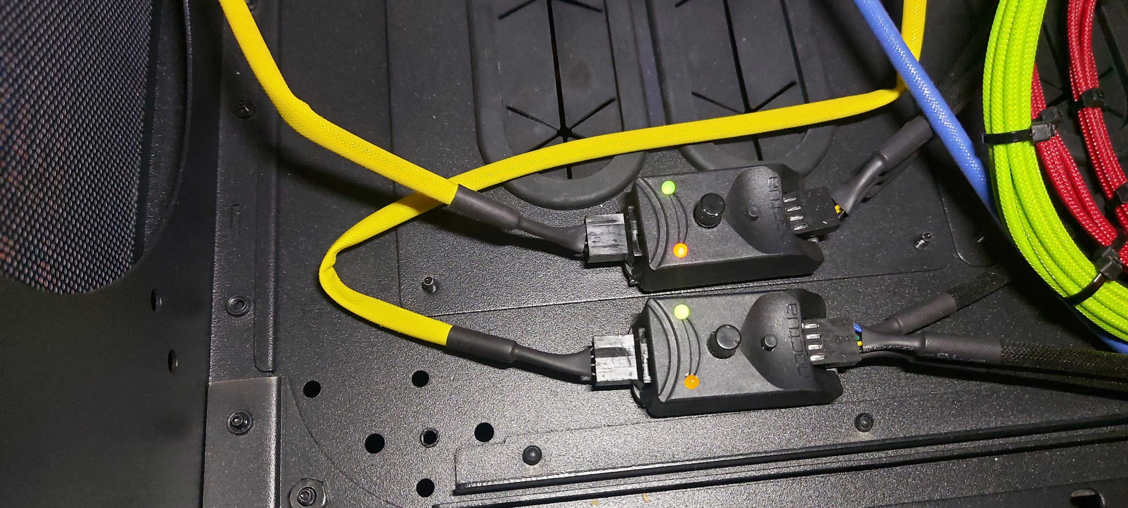

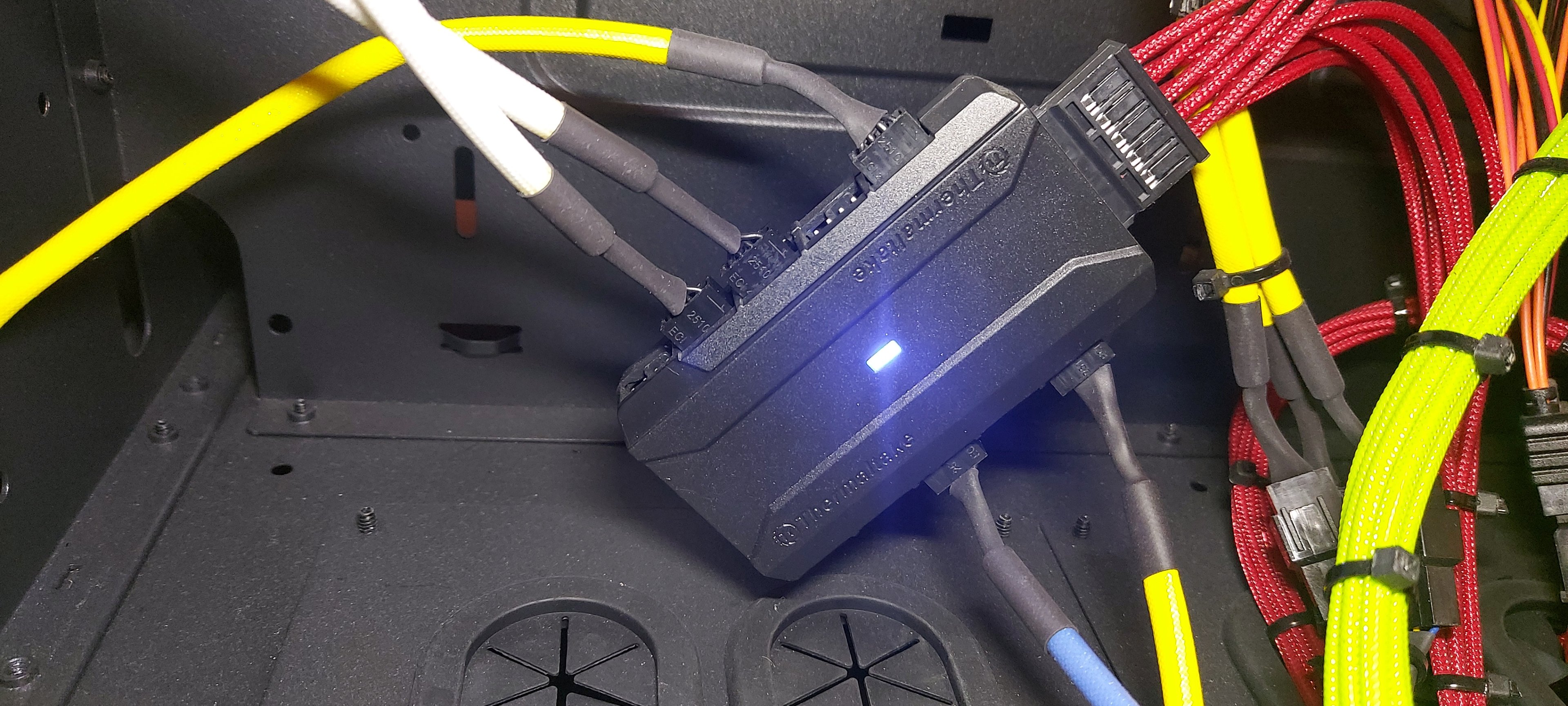

soweit bin ich noch nicht das board zu erforschen.AGB-Leser schrieb:Komisch, da die Serverboards die Lüfter doch selber treiben können, soweit ich mich erinnern kann. Aber vielleicht ist ASRock Rack ja was anderes als Supermicro.
beim zusammenbau wollte ich endlich fertig werden und da ich soweiso die ganze zeit
mit noctua-lüfter rumhantiert bin...dachte ich..ich nutze deren lüfter-controler mal...
das hat der vorteil dass man 3-er-gruppen festlegen kann..
denn verschiedene gruppen bedürfen unterschiedlicher kühlungen.
zb habe ich bei den m.2 backplane die lüfter ausgeschaltet weil die m.2 sonst zu kalt wären.
ausserdem ist keiner der lüfter an das moard angeschlossen...
insofern würde das nicht bringen.
ich wollte mb-unabhängigkeit :-)
strom läuft über thermaltake-sata-verteiler.

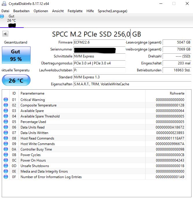

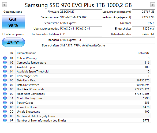

bitte mach das... :-)nex86 schrieb:Neu gekauft im jahre 2019. nutze sie täglich.
Und keine Ahnung der Zustand muss ich Zuhause prüfen

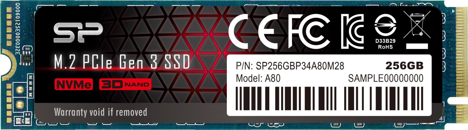

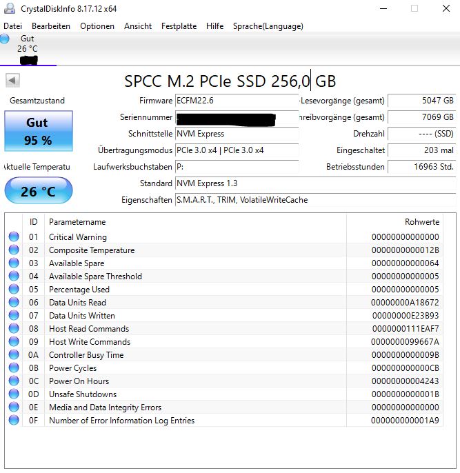

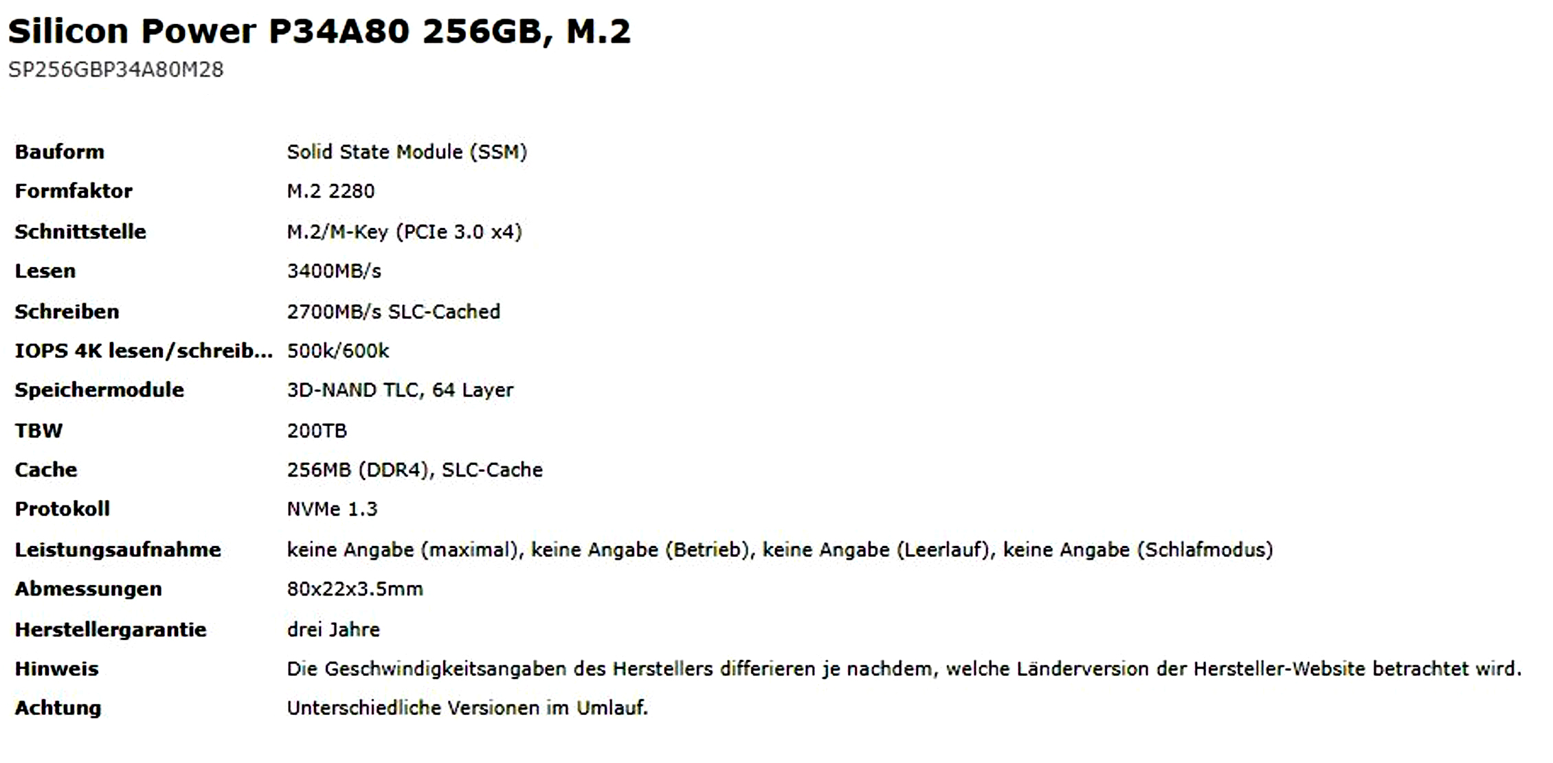

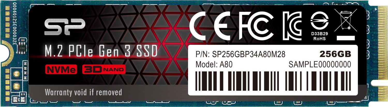

ich finde das thema ziemlich spannend.
ich habe bei mir eine eher minderwertige silicon power-m.2 im system,
die ich seit 1-2 jahre nutze und die ist bei gesamtzustand 95%. (siehe screenshot)
vor monaten als ich criytaly disk bemüht habe, lag die bei gessamtzustand 99%
also innerhalb eines jahres von 99% auf 95%
-Ich hab noch ne wenig benutzte Corsair Force GT 240GB von 2012 die hat noch über 95%
-ne Sandisk X300 256 GB von etwa 2014-2015 bei etwa 84%, die hat sehr, sehr viel Bildbearbeitung mit grossen
Bildern mitgemacht
-und auch noch ne alte Crucial MX100 512GB von etwa 2014-2015 bei über 90%
Also wenn nicht grad Datenbanken mit vielen IO drauf laufen lässt, kriegst als normaler Anwender ne brauchbare SSD nicht in den Schreibtot getrieben, nicht mal als Hardcoreuser und dafür gibts auch überschüssige Zellen.

wie kann man sich das vorstellen ?
auch wenn der angezeigte gesamtzustand bei crystal disk bei 5% order 1% liegt,
auch dann kann die m.2 noch lange laufen ?
und wie zeigt es sich wenn die komplett platt und unbrauchbar ist ?
sieht man sie unter "mein pc" nicht mehr ? (ich hatte noch nie so ein fall)
wozu dienst dann bzw. macht sich die mühe dann crystal disk den gesamtzustand
anzuzeigen ? soll als richtwert dienen dass wenn ein laufwerk bei 0% gesamtzustand
angelangt ist, wir dann und schon mal mental vorbereiten dass es quasi jederzeit
zu ende sein könnte ? :-)

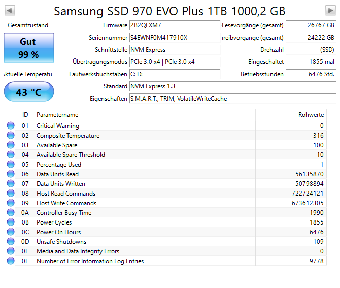

oskdueh schrieb:bitte mach das... :-)
hier.
Habe auch auf amazon geguckt, gekauft im Juli 2019.
Wundere mich auch wieso sie nur erst 1% verloren hat, da ist mein Windows drauf mit der Datenpartition wo die benutzerdaten liegen.
Die 970 Evo plus 1TB soll 600TBW mitmachen.
Wenn sie so weiter benutzt wie bisher und sonst nix kaputt geht, wird sie nochmals mindestens 82 Jahre
halten. Daher viel mehr als 1% kann sie noch nicht verloren haben.

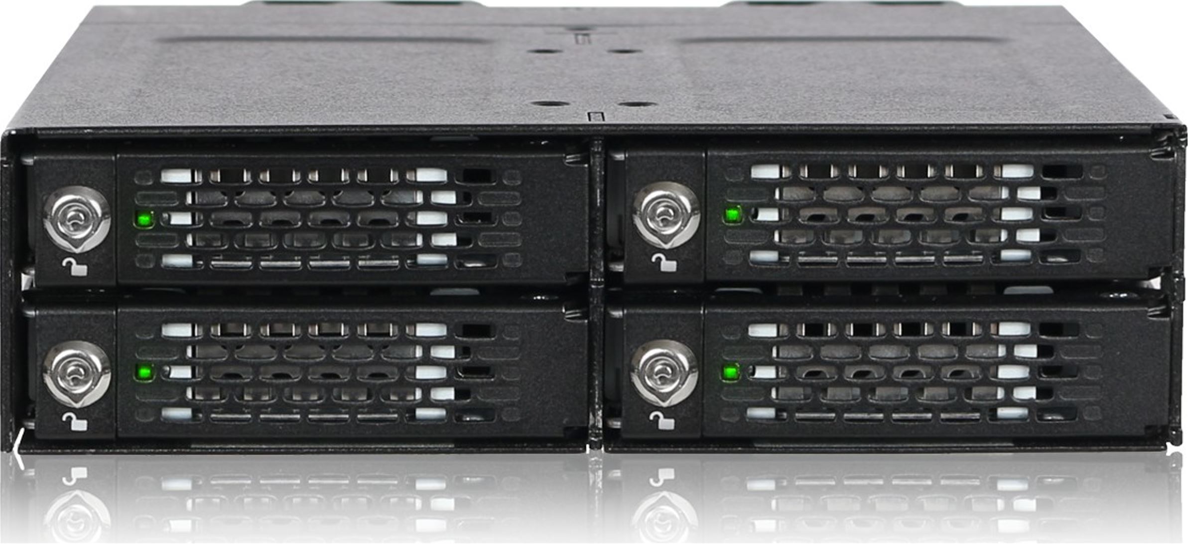

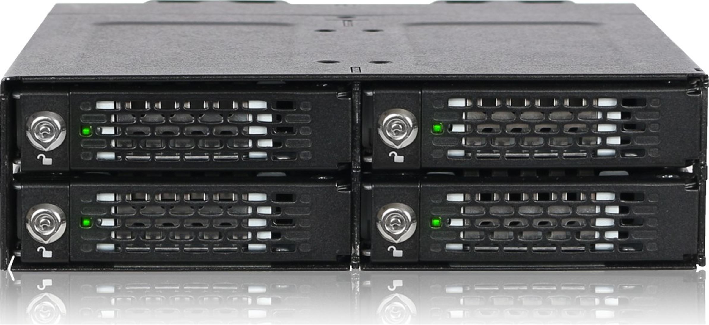

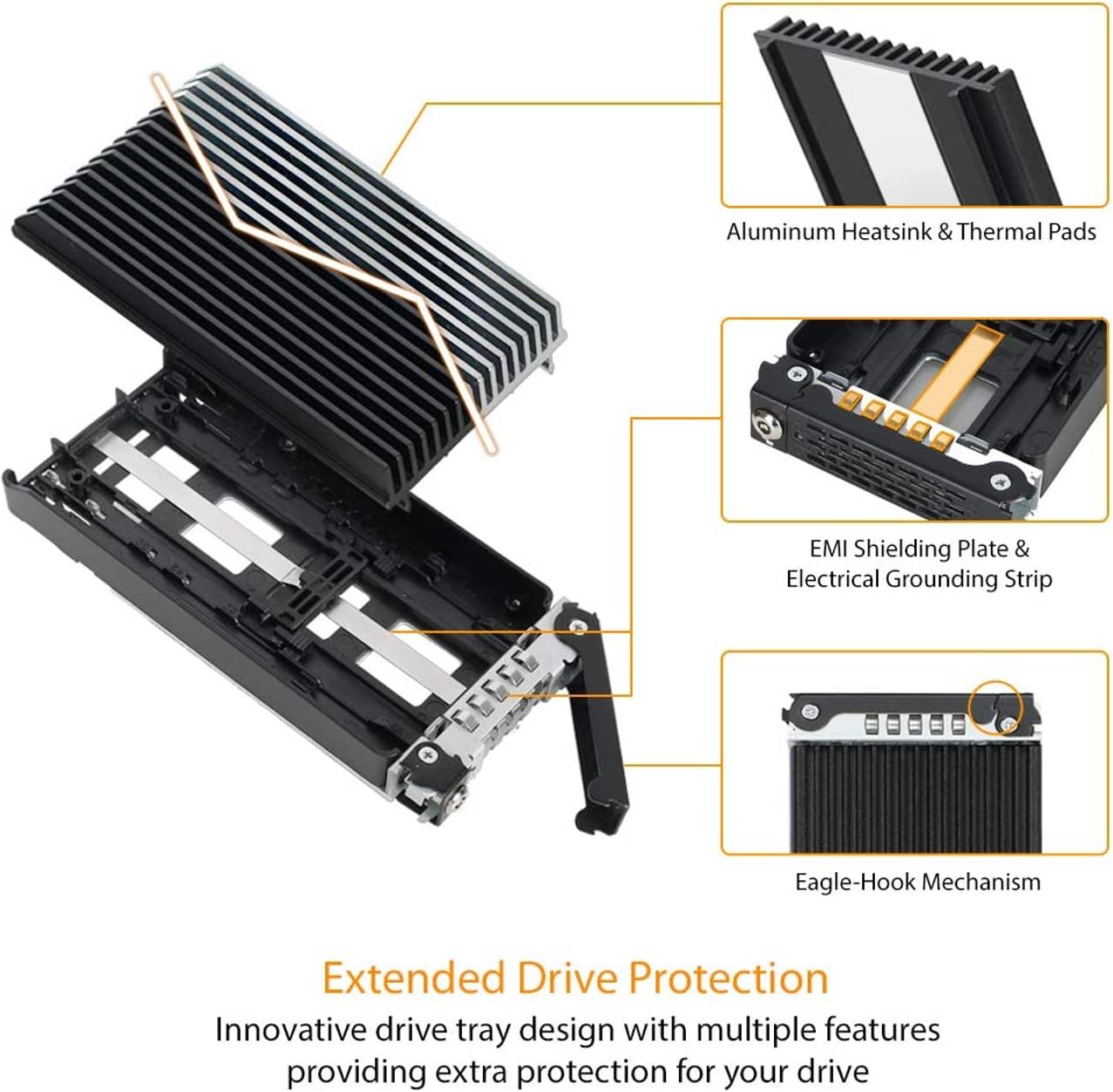

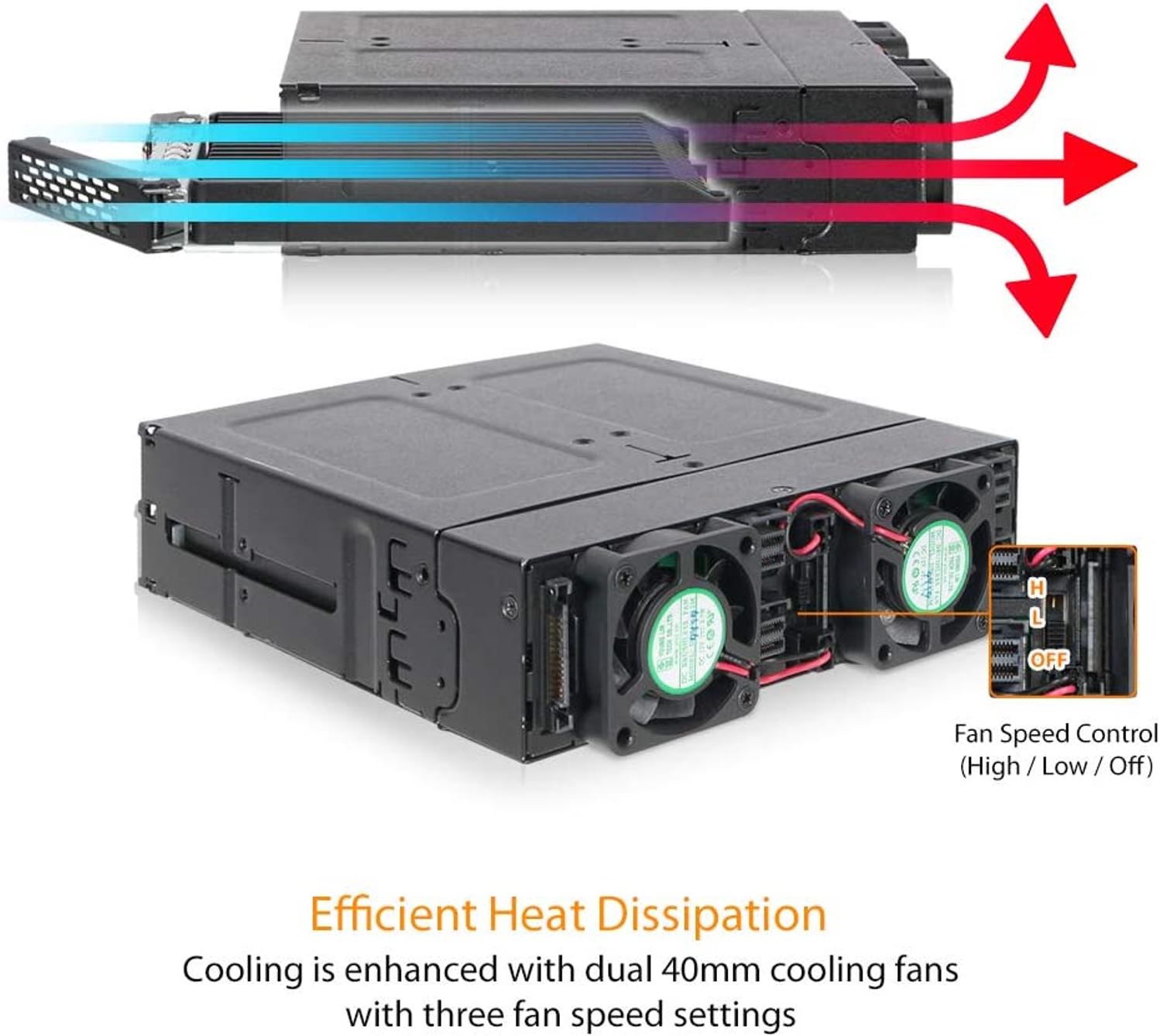

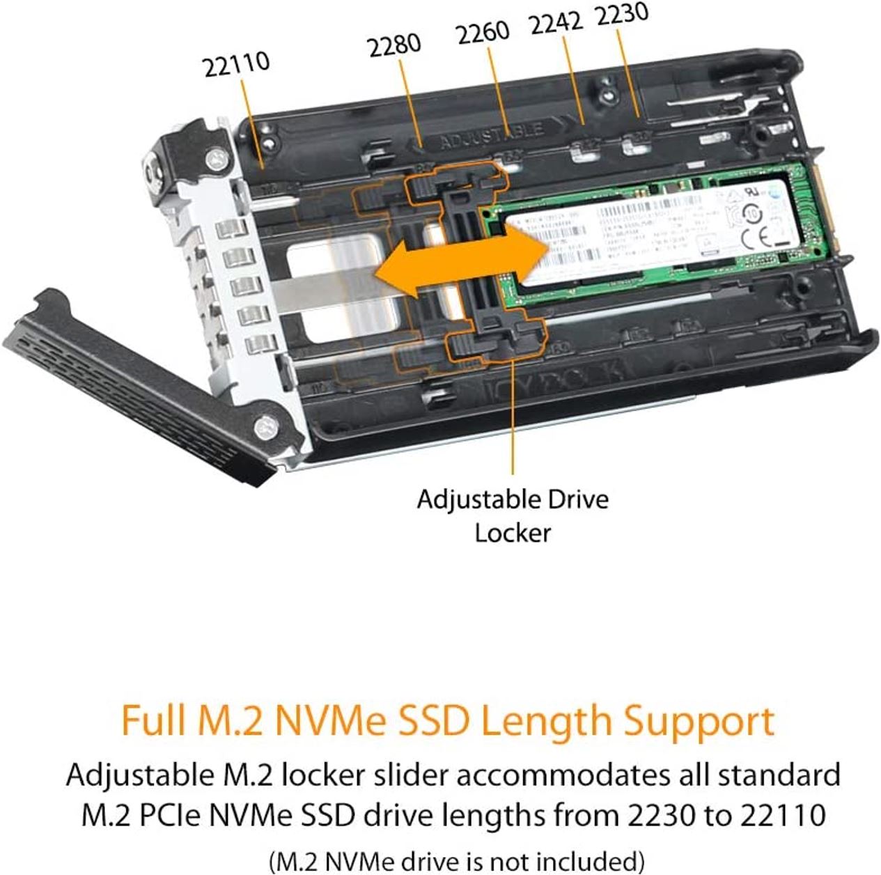

ich habe mittlerweile die system-"problem"-optane im icy dock-backplane verfrachtet, das ja über sas 12gbs mit dem mb angebunden ist und der umzug ist problemlos abgelaufen. ich merke keine geschwindigkeitsverluste. dieses thread und meine lüfter-aktion auf der graka entstand ja auch nur weil ich mich geziert habe die system.m.2 über kabel in eine externe s backplane reinzustecken. durch diesen thread ist mir diese befangenheit genommen worden und alles ist nun gut. der umzug erfolgte auch deshalb weil ich im nächsten sommer bei 30-40° keine lust habe diese problematik erneut zu erörtern :-)andi_sco schrieb:Wie kann ich mir das vorstellen? Gerne mit Fotos
statt den zwei standard 40-er lüfter an der backplane habe ich 2 nochtua lüfter verbaut und diese zwei sind an einem noctua controler angebunden. einfach an der steuerung drehen und die lüfter arbeiten mal mehr und mal weniger :-) in meinem fall in winter bei ungekühlter wohnung habe ich die lüfter ausgestellt. die system-m.2 läft bei 40-45° ohne den rechner übermässig zu belasten..meine arbeitsroutine.
ich werde mal tests machen und schauen wie hoch ich die lüfter der backplane hochdrehen muss
vielen dank für die ausführliche darstellung.modena.ch schrieb:Meine Sandisk hat inzwischen etwa 70 TBW.
wie behälst du aber den überblick über die tbw einer ssd ?
diese werden ...meine ich...nicht in bei crystal disk angezeigt ?
oder übersehe ich das ?
falls nicht gibts eine andere software mit der man das herauslesen kann ?

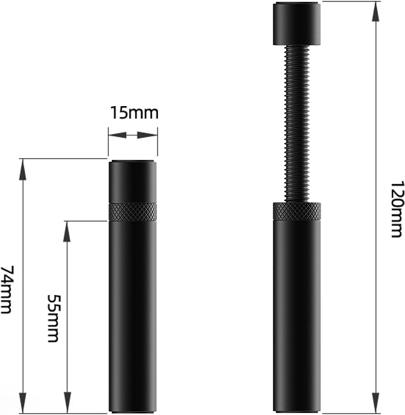

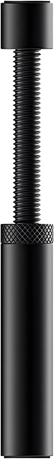

zu meinem ursprünglichen dilemma mit den lüfter auf der graka:
ich habe bei amazon etwas gefunden womit man die zwei lüfter gegegn die schwerkraft hätte stützen können. :-) ich hatte auch schon an sowas gedacht aber schön, dass es sowas fertiges gibt falls man im gehäuse etwas stützen muss :-)

Doch klar wird das angezeigt.oskdueh schrieb:vielen dank für die ausführliche darstellung.

Oben rechts die Schreibmenge, deine Silicon Power hat jetzt 7069 GB geschrieben, also knapp 7 TB.

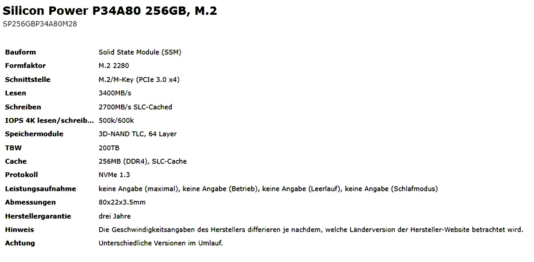

Jeh nach Modell soll sie 150-200TBW mitmachen.
alles klar, laut geizhals sind es 200 tb und crystal disk zeigt ein verschleiss an von 7gb.
dann von crystal disk einen 95% er gesamtzustand anzuzeigen ist schon sehr sportlich.
aber vielen dank dass ich mich auch mit diesem thema sensibilisiert habe.

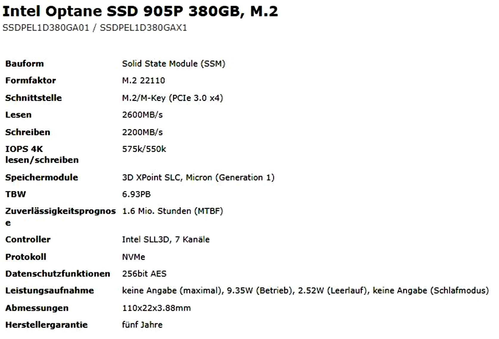

ich halte nun fest was für ein tbw jeder meine ssds hat :-)

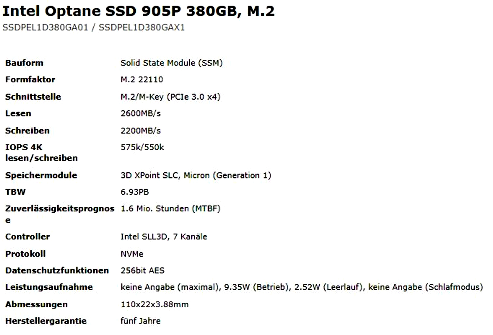

die intel optane hat knapp 7 PB als tbw abgegeben was schon beachtlich ist.
m.2 mainstream untere preisklasse: 200 tb
m.2 industriebereich high end: 7 pb
Das sind 7'069 GB, also knapp 7 TB.oskdueh schrieb:alles klar, laut geizhals sind es 200 tb und crystal disk zeigt ein verschleiss an von 7gb.
Wenn 200 TB 100% sein sollen, dann sollte sie 3-4% verloren haben.
Da eben nicht das geilste Produkt sind es schon 5%.
Da hab ich noch was für dich:
Beide bei knapp 28 TBW, beide bei 92% Restlebensdauer, die Kingston hat aber nur 240 GB und die Western Digital 500 GB. Die Kingston soll 128 TBW machen und die WD 200 TBW. Die Kingston sollte also eigentlich schon knapp 22% verloren haben und die Western 14%.
Nun wie kann es sein, dass die Kingston bei weniger erwarteten TBW und weniger Speicherplatz bei gleicher
Schreibmenge dieselbe Restlebensdauer hat?
Die Kingston hat (2D) MLC Speicher was früher öfters verbaut wurde und haltbarer ist und die WD hat TLC, noch planarer (2D) TLC, welcher damals nicht arg viele Schreibzyklen mitgemacht hat.
Ausserdem nutzt die Kingston einen alten Sandforce Controler, der dafür bekannt ist die Daten die geschrieben werden zu komprimieren, bevor sie auf die Flash Zellen geschrieben werden.
Am Ende kommt bei der gleichen Menge an Daten weniger auf den Flashzellen an.

ja klar, meine guenstige silicon power hat auch tlc module, was auch nicht vorteilhaft ist.modena.ch schrieb:Die Kingston hat (2D) MLC Speicher was früher öfters verbaut wurde und haltbarer ist und die WD hat TLC, noch planarer (2D) TLC, welcher damals nicht arg viele Schreibzyklen mitgemacht hat.

Deine Silicon Power hat 3D TLC also gestackten Speicher.
Der ist deutlich haltbarer als der frühe planare 2D TLC meiner alten WD.
Und da kommen bei 3D dann auch noch die Anzahl der Schichten ins Spiel.
Kürzlich gabs hier ne Meldung, dass Micron bei 232 Layern angekommen ist.
Und klar auch die Silicon Power wird dir noch lange halten und reichen.
