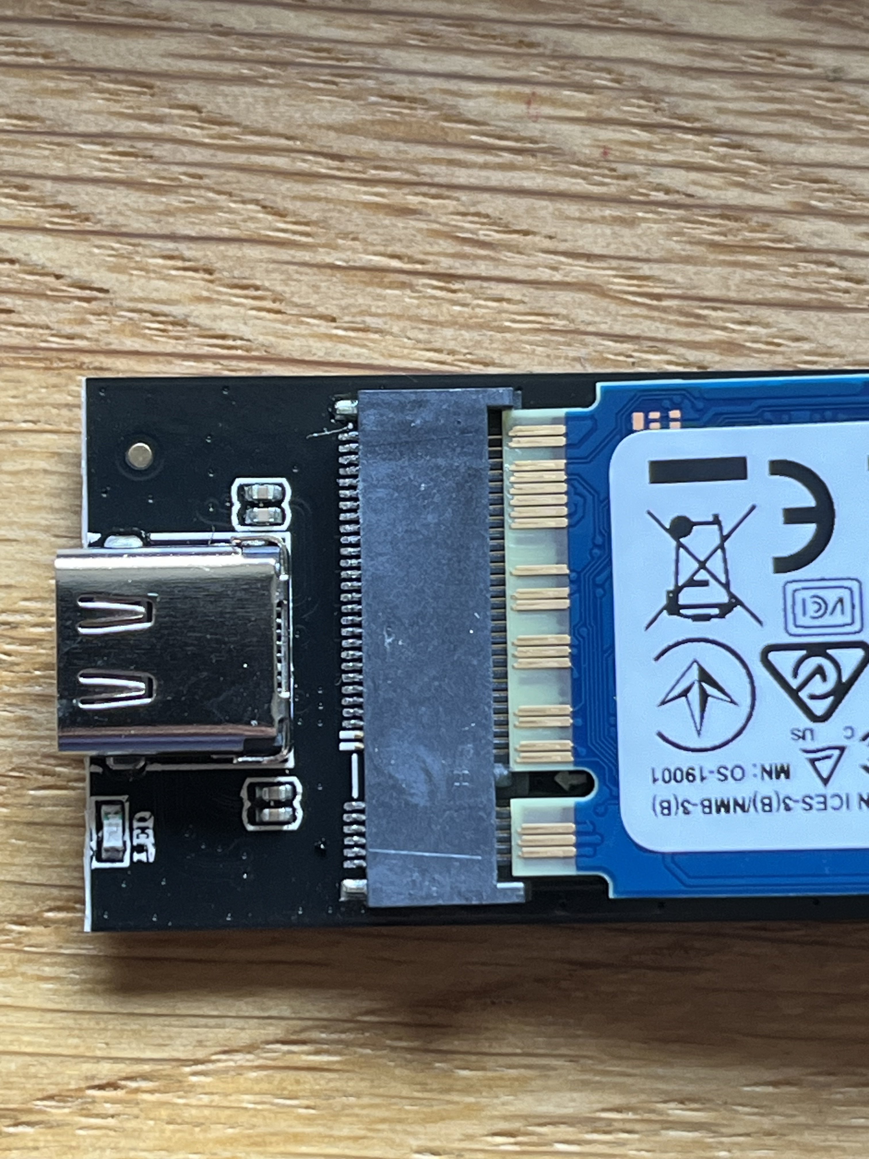

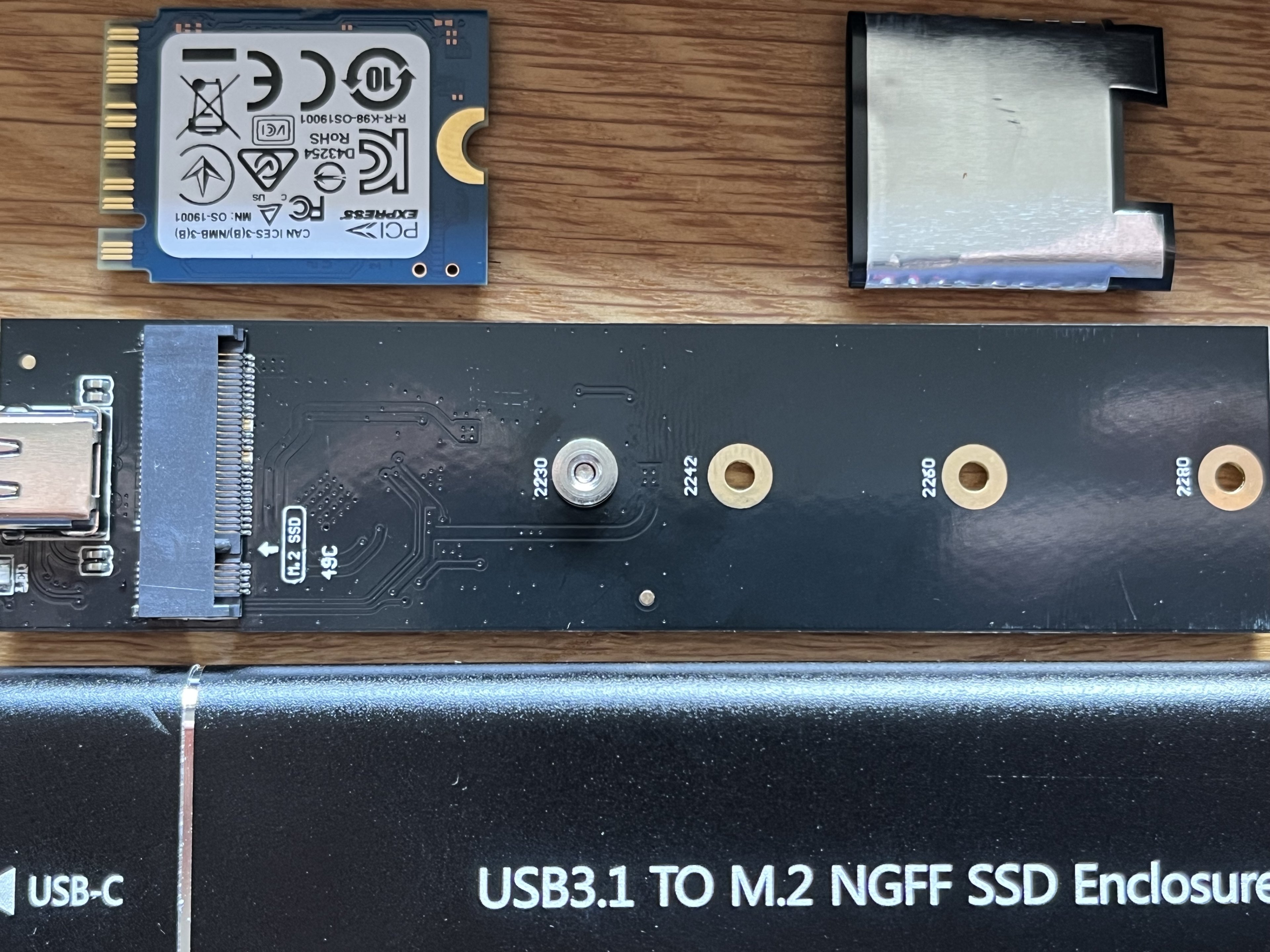

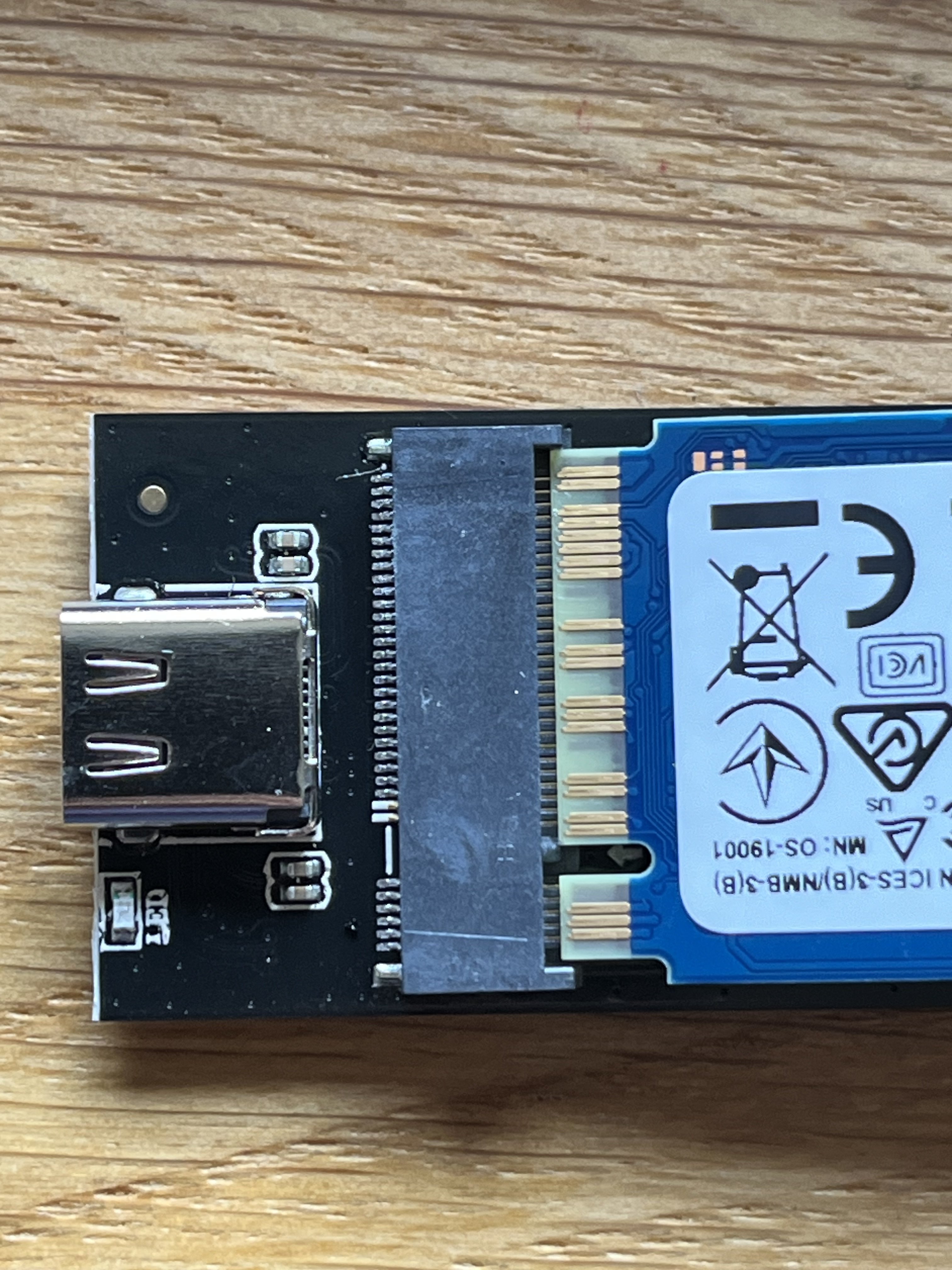

Hi,

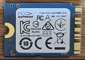

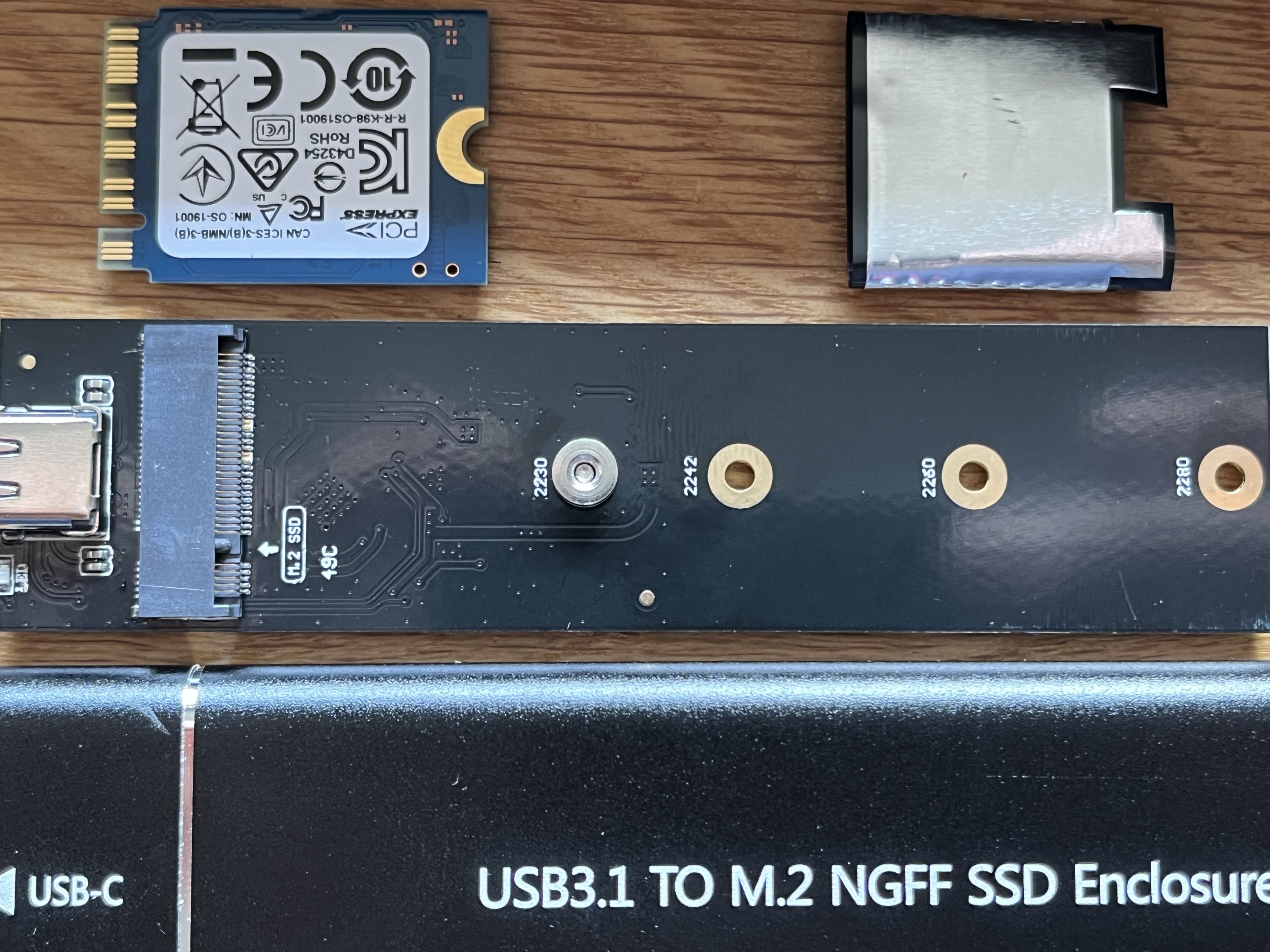

Habe mir eine CORSAIR 2230 1TB SSD für mein Steam Deck gekauft. Zum Image überspielen und damit ich später die übrige SSD sinnvoll nutzen kann, habe ich auf eBay ein günstiges Alu Case für SSDs gekauft. Ich bin nur gerade etwas verwundert, weil die SSD nicht passt.
M.2 ist doch immer M.2, Oder habe ich hier was falsch rausgesucht?
Das ist das Case:
https://www.ebay.de/itm/394364179866
Was stimmt hier nicht?
Nein.
Das Gehäuse ist für M.2 SATA (Key B).
Die SSD ist M.2 PCIe (Key M).
Die Schnittstelle ist unterschiedlich (PCIe bzw. SATA). Das passt komplett gar nicht.
Nebenbei: In beiden Bildern ist die SSD falsch herum, mit der Rückseite oben.
Reaktionen: up.whatever, Mystforce1978, DJMadMax und 4 andere
Reaktionen: xxMuahdibxx, Mickey Mouse, Mystforce1978 und 2 andere
Du versuchst eine PCIe SSD in ein Gehäuse einzubauen, das nur SATA unterstützt.
Reaktionen: Mystforce1978, DJMadMax und lazsniper
Ich dachte das ist alles derselbe mechanische Port. Bei Mainboards hatte ich in Erinnerung, dass dort beides auf demselben Port läuft.
Ja genau. Gibts auch. Steht alles in dem Delock Link. Gibts aber auch reine SATA M.2 Slots. Und damit man da nichts falsches einbaut und man die SSD kaputt macht, passt sie da auch nicht rein.
Bei Ports mit B+M Key gibt es die Möglichkeit. Bei reinem B nicht.
Reaktionen: DJMadMax
Manche M.2 Steckplätze auf Mainboards sind tatsächlich in der Lage sowohl SATA als auch PCIe anzusprechen. Andere können nur PCIe, wieder andere nur SATA. Deshalb immer die Beschreibung lesen.

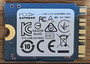

Wie viel GB soll die SSD den haben? Denn die finde ich nicht auf der Bezeichnung?
Nur als genereller Hinweis:
M.2 ist ein Formfaktor. Dieser kann alles unterschiedliche Protokolle nutzen, die, um Verwechselungen zu verhindern, alle einen anderen Stecker haben.
Es gibt M.2 SSDs mit SATA- und M.2 SSDs mit PCIe-Anschluss. Beide Anschlüsse unterscheiden sich leicht.
Siehe z.B.: https://de.wikipedia.org/wiki/M.2.
M.2 ist erstmal nur ein Formfaktor bzw. eine Bauform. Nannte sich früher Next Generation Form Factor (NGFF).
Die Anschlussleiste ist "kodiert", damit man eine M.2 SSD nur in einen Anschluss einstecken kann der diese auch unterstützt.
Es gibt B-Key. Das sind SATA-SSDs.
Es gibt M-Key. Das sind PCIe-SSDs.
Es gibt B-M-Key. Das sind SATA-SSDs, die aber auch in M-Key Anschlüsse passen, für den Fall das ein M.2 Slot sowohl PCIe- als auch SATA-SSDs unterstützt.
Das sind die Einkerbungen an der Anschlussleiste. Diese sind je nach dem ob es sich um einen B-Key, M-Key oder B-M-Key Anschluss handelt an unterschiedlichen Stellen. Damit man eine M.2 SSD gar nicht in einen falschen Anschluss einstecken kann.
Dein externes Gehäuse ist ausschließlich für SATA-SSDs mit B-Key kodiertem Anschluss geeignet.
Deine SSD ist eine M-Key kodierte PCIe-SSD. Das kann weder passen noch funktionieren.
Das ist die Original Kingston aus dem Steam Deck. Die hat 512GB.
Der Plan war, die auszubauen, im Gehäuse ein Image am PC zu erstellen, dann die neue SSD ins Gehäuse einbauen, das Image draufzuladen und dann wieder tauschen, dass die 1TB mit dem alten Image im Deck ist und die 512GB als USB Platte für unterwegs verfügbar ist.
