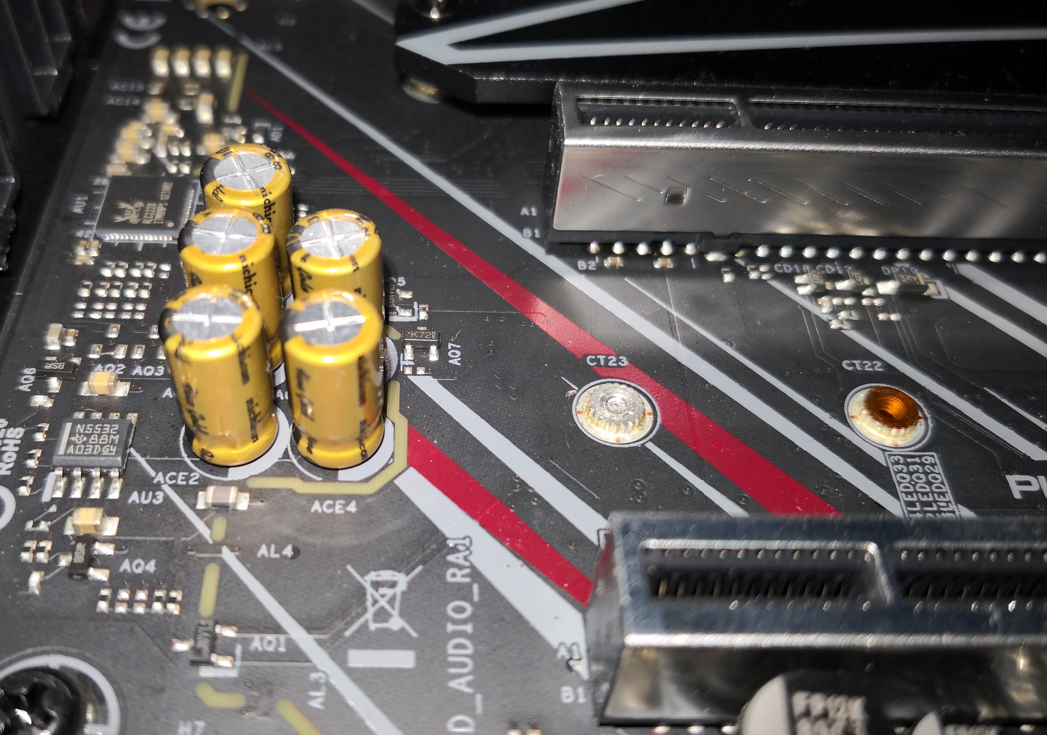

Hallo liebe Community,
ich habe ein kleines Problem mit einem M.2 Slot auf meinem Mainboard. Ich hatte mir 2019 ein richtig starkes System zusammengestellt und gleichzeitig auch direkt beim Händler zusammenbauen lassen. Letzte Woche habe ich mir endlich eine schnellere M.2 NVMe SSD zugelegt. Ich wollte die alte M.2 NVMe SSD dennoch als BackupDisk im System lassen. Jetzt ist mir erst aufgefallen, dass der zweite M.2 Slot blockiert wird (ich schätze, dass es sich dabei um eine abgebrochene Schraube handelt). Der Händler streitet natürlich alles ab, da die Garantiezeit überschritten wurde und es nicht mehr nachvollziehbar ist.
Jetzt ärgere ich mich natürlich und würde gerne wissen, ob jemand eine Lösung hat um den Slot benutzen zu können?
Habe ein Foto hinzugefügt, damit Ihr Euch ein Bild machen könnt.
Ich danke Euch schon einmal im Voraus.

cartridge_case schrieb:
Ehm, wo ist denn das "Problem"? Das sind doch die Aufnahmen für die Schrauben, oder nicht? Bitte mal mit Winkel fotografieren.
Hi cartridge_case
die erste Halterung, die ist blockiert mit irgendwas! Eigentlich sehe ich das ganz gut auf dem Bild, ist nur etwas Hell wegen dem Blitz

ohne winkel sieht man das nicht so gut...
in diese "gewinde" kommen die "halte-distanz-schrauben" oder wie man auch immer dazu sagt rein, je nach länge der ssd wird diese dann parallel zum slot "gehalten" und dann nochmal mit einer kleinen schraube obendrauf fixiert.
sieht mir so aus, als fehle dir lediglich diese "abstandsschraube" ... abgebrochen ist da mmn. nix.
Sieht aus wie nen abgerissenes Gewinde einer Schraube, kannst probieren das rauszubekommen aber da saß bestimmt n Spezi mit Rohrverlängerung dran.

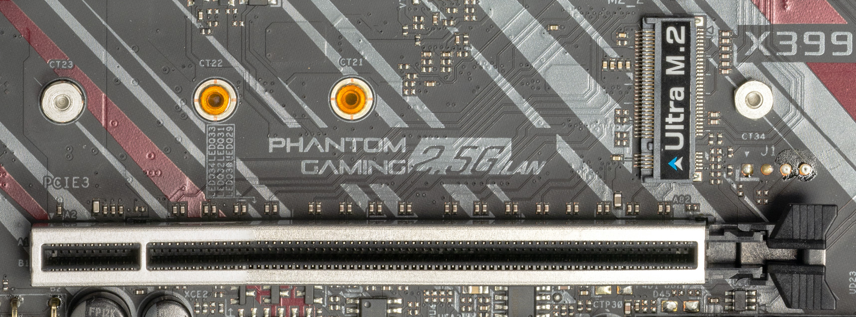

So sollte es original aussehen:
X399 Phantom Gaming 6

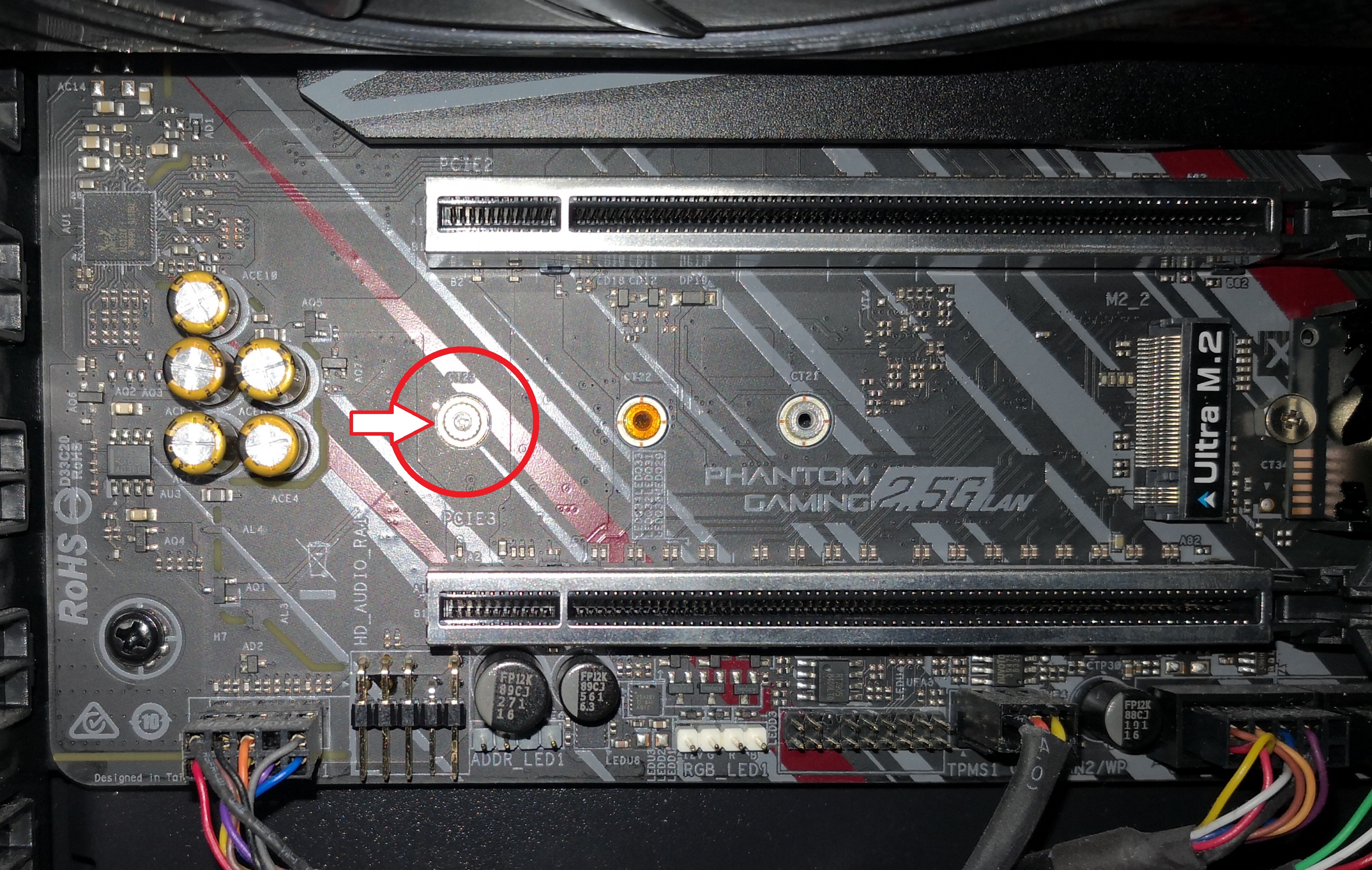

Hi bart0rn,
ja genau, aber das ist bei mir nicht der Fall. Leider ist mir das jetzt erst aufgefallen
Ich hoffe, hier erkennt ihr mehr
Reaktionen: cartridge_case
Ok danke, das Bild lässt es nun glasklar erkennen, da ist wohl im Gewinde eine Schraube abgebrochen. Das Teil selber ist verpresst nehme ich an.
Da bleiben viele Möglichkeiten, je nach Wunsch, Werkzeug und Fähigkeit.
rausschrauben, aufbohren, was drauf kleben, Slot #3 verwenden, ne kürzere SSD kaufen,
