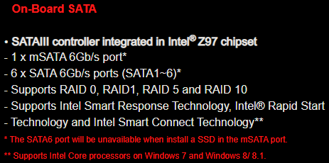

https://de.msi.com/Motherboard/Z97-G45-GAMING/Specification
Meinst du vielleicht den mSATA?

Wie @cvzone schon schrieb, hat das Mainboard nur einen mSATA Anschluss, keinen NVME. Das heißt, höhere Geschwindigkeiten als mit einem normalen SATA Anschluss wirst du nicht erreichen.
Außerdem scheint der SATA Controller so schwach zu sein, dass man einen SATA Port verliert, wenn man mSATA benutzt 😂
