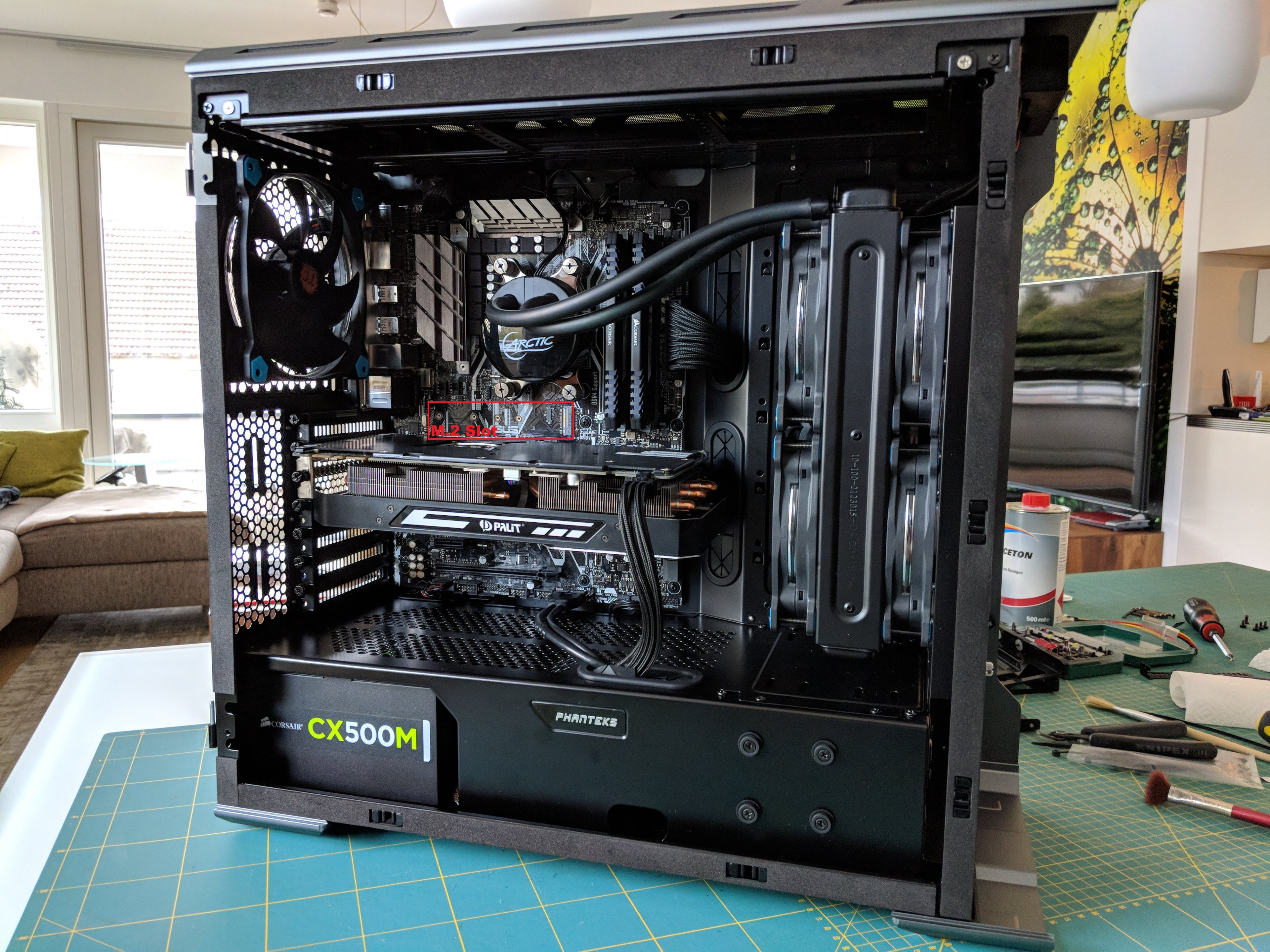

Jetzt die zweite Frage: Ich habe ein Asus Prime X370-Pro. Bei diesem liegt der M.2 Slot direkt über dem oberen PCIe Slot, also direkt oberhalb der Grafikkarte. Kann die Abwärme der Grafikkarte ein Problem für die SSD werden? Mir ist zwar klar, dass eine SATA SSD nur sehr wenig Abwärme von sich aus produziert, aber nun bin ich mir nicht sicher ob es da nicht zu Problemen wegen der Grafikkarte kommen könnte.

Klar, vor allem wenn die Wärme aufsteigt weil dort kein kühlender Luftzug weht der sie abführt. Da keiner weiß wie die Temperatur- und Lüftungsverhältnisse an der Stelle in Deinem Rechner aussehen, kann Dir auch keiner sagen wie warm Deine SSD dort sein wird. Wenn Du es also nicht selbst ausprobieren willst, wirst Du weiter mit den beiden Kabeln leben müssen, kannst dann lieber wieder eine SATA SSD im 2.5" Formfaktor nehmen und dies eben vorne im Laufwerkskäfig platzieren, wo sie wahrscheinlich ausreichend gekühlt werden dürfte.

Und bei diesem Board habe ich zumindest noch von keinem gehört, dass es Probleme mit der Temperatur der M.2 SSD gibt. Bei anderen wo sie unterhalb der GPU eingebaut ist, sieht es manchmal etwas anders aus...
Achso ja, ein Beispielbild wäre natürlich eine Idee
Bei Grafikkarte handelt es sich um eine moderat übertaktete GTX 1070 von Palit. Wie man auf dem Bild sieht sind
vorne 4 Lüfter in einer Push/Pull Konfiguration. Ich dachte mir halt, das von dort vorne ja eigentlich relativ viel Luft kommen müsste und sich das ganze bei dem Prozessor (Ryzen 7 1700 @3,6Ghz) von der Temperatur her auch in humanen Grenzen halten müsste. Vielleicht meldet sich ja noch jemand der vielleicht genau so ein Setup fährt und darüber berichten kann ob es da Probleme gibt
