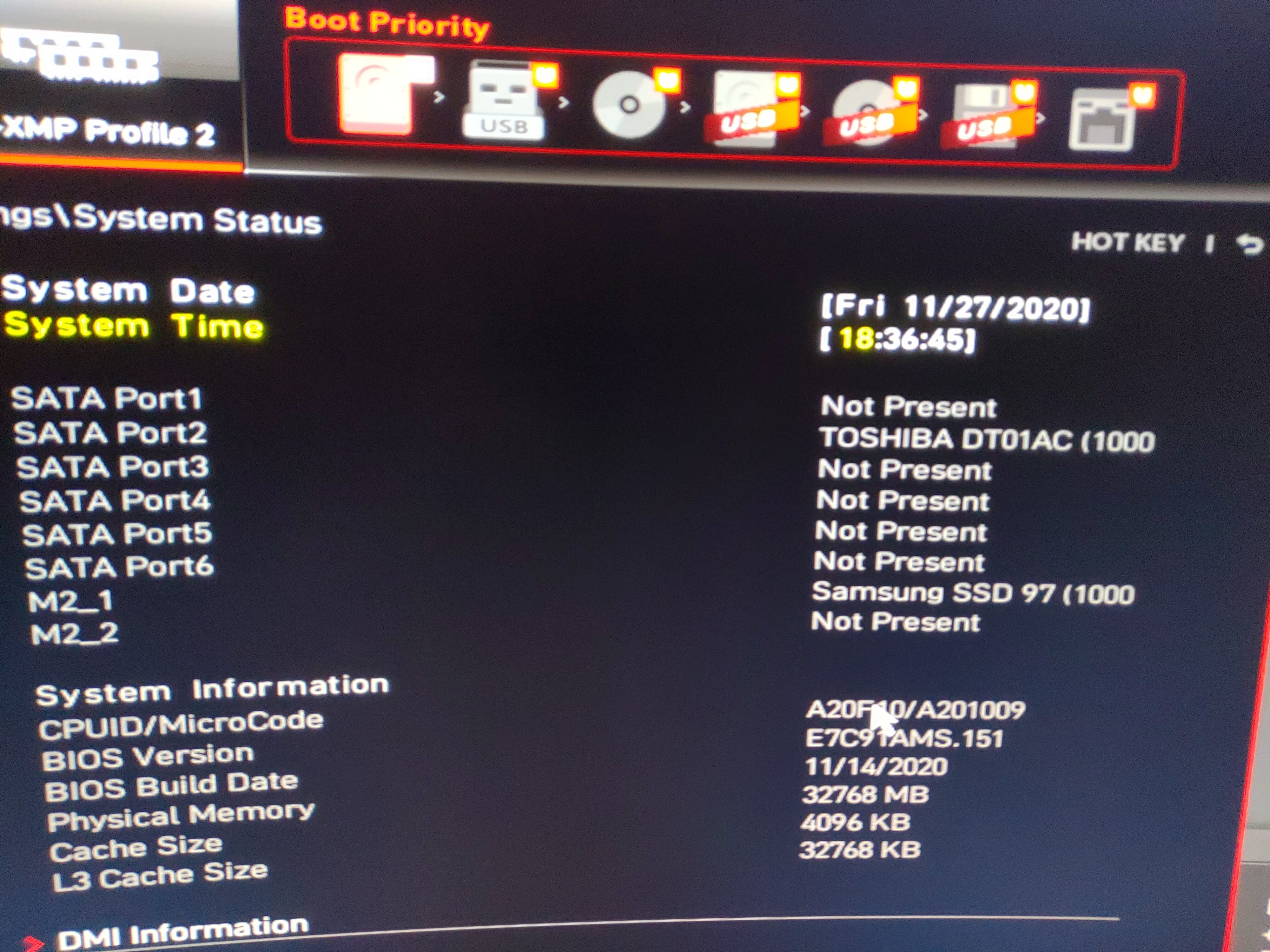

Also, ich bin jetzt Mal nach dem herunterfahren und wieder starten ins BIOS gegangen und die SSD wird nicht erkannt. Wenn ich den PC aber neu starte wird die SSD im BIOS erkannt echt wahnsinnig komisch....
Das mit Overwatch hat btw nicht gestimmt...

Ich hab jetzt den Fehler gefunden, echt eine Zissifuss Arbeit... wenn ich die WD M.2 SSD in den slot reingebe und diese NICHT anschraube (sprich ca. 45° vom Mainboard wegstehen lasse), dann funktioniert sie einwandfrei, wenn ich sie jedoch anschraube (sprich 180° zum Mainboard), dann funktioniert sie nur nach einem Neustart. Ich werde MSI morgen anrufen und wenn irgendwer zu defekten M.2 slots was weiß, dann bitte bescheid geben...
