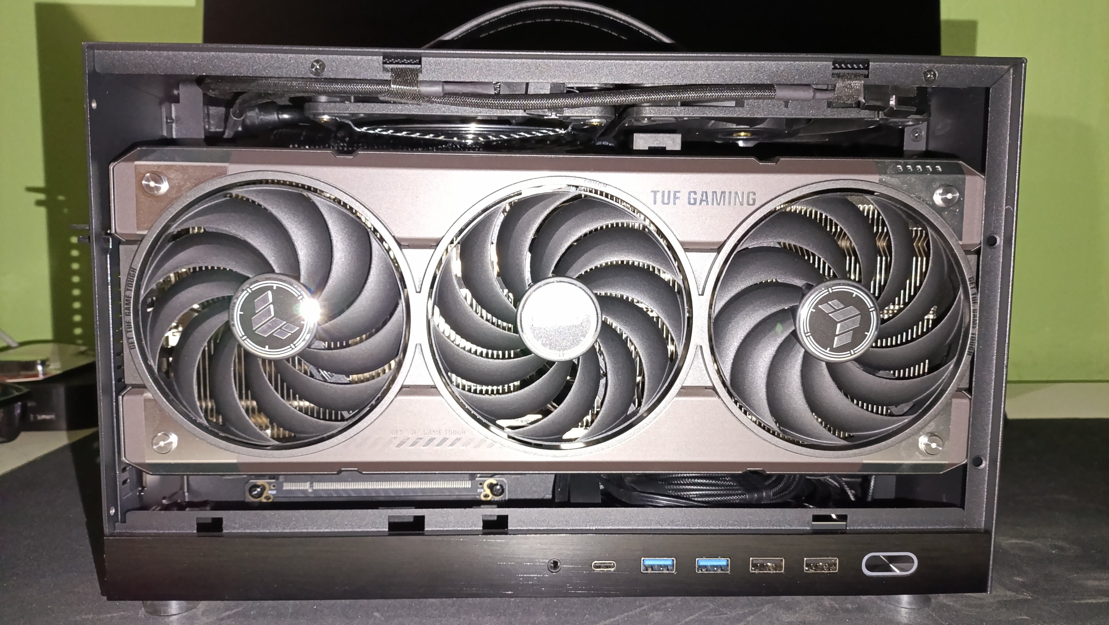

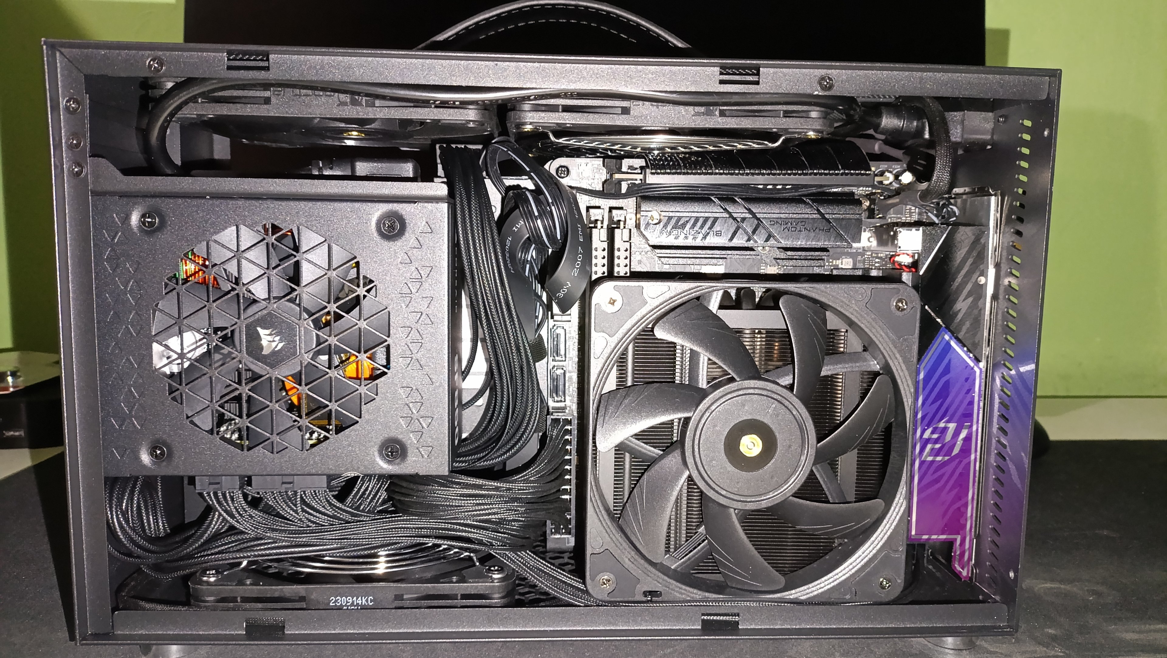

mein Build vor kurzem zusammengebaut mit dem "ASRock Phantom Gaming B850I Lightning WiFi".
Ich steige aber doch um auf ein "ASUS ROG Strix B850-I Gaming WIFI" .
SSDs: Eine 2TB MP600 (vorne mit Kühlkörper des Boards) und eine 8TB SN850X (hinterer Steckplatz ohne Kühlkörper)
Temps im IDLE ca. 59° die 2TB und 69° die 8TB. 2TB ist die System- (mit Steam-Spielen) und die 8TB nur Datenplatte.
Habe nun überlegt, die SSDs einfach zu tauschen - 2TB nach hinten und 8TB nach vorne unter den Mainboardkühler.
Beide (PCIe 5.0 beim ASUS) bzw. schnell genug - die SSDs sind eh "nur" PCIe 4.0), das sollte also kein Problem sein.
Also wenn, dann wegen den Temps, das es da etwas ausgeglichener wird, so meine Intension.
Im Bios kann man ja die System(Windows)-Platte einfach auswählen und das sollte auch kein Thema sein.
Was meint ihr dazu, hab ich was übersehen und würde das was bringen Temperaturtechnisch?
Wenn ich da schon bei dem kleinen Gehäsue (Mini-ITX Build) rumbasteln muss, würde ich das dann ggf. tauschen.

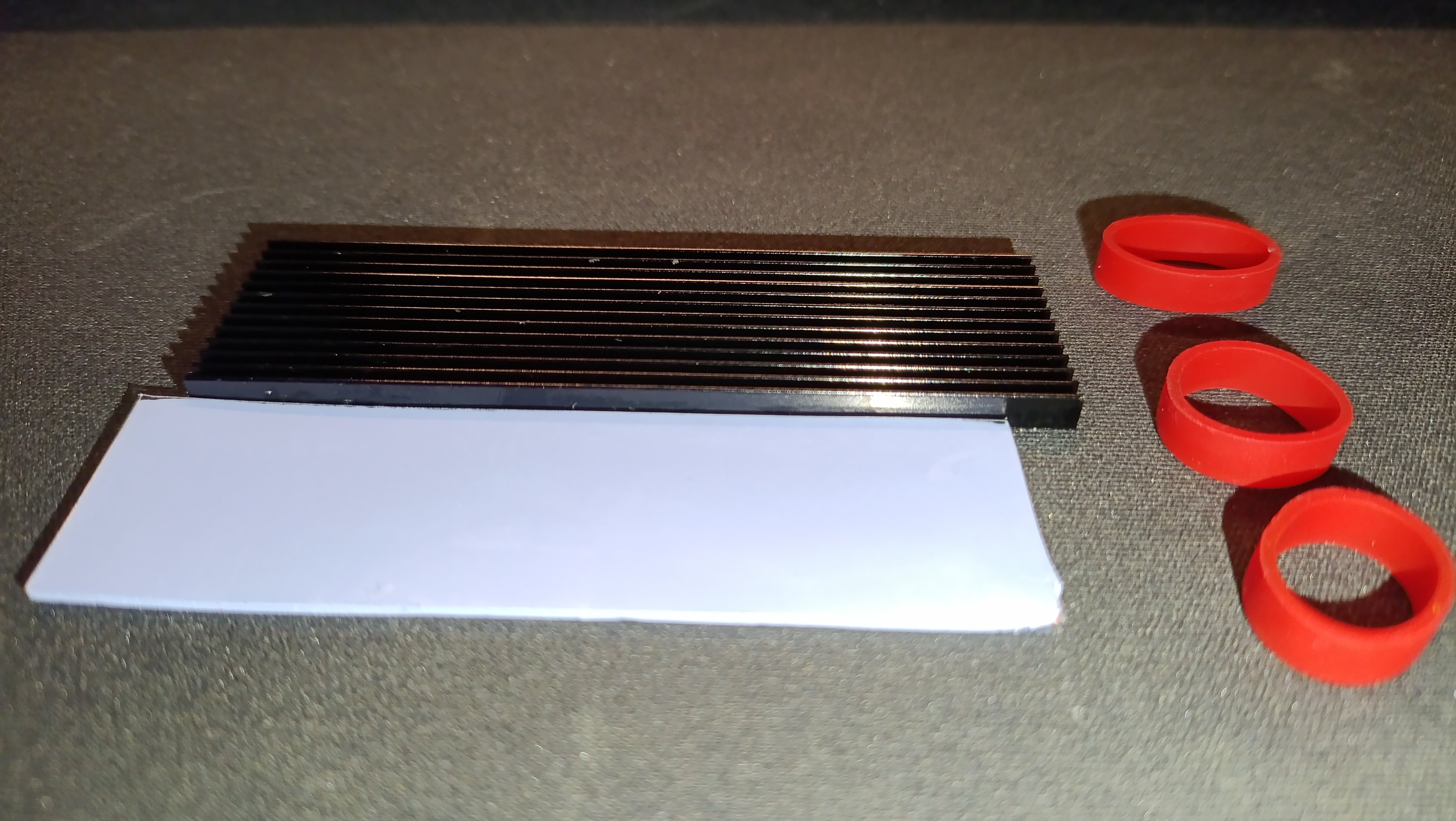

SSD-Kühler hätte ich nur einen billigen und es gibt auch sowieso keine wirkliche Luftzirkulation hinten am Mainboard. Der Billig-Kühler wird sich aufheizen und nacher ist es auch nicht kühler oder sehe ich das falsch?
Bilder sind noch mit dem ASRock Board - das ASUS sollte heute kommen.

Siehst du falsch, die höhere Oberfläche verbessert die Übertragung an die Luft und der Kühler selbst muss auch erstmal gesättigt sein.
Natürlich skaliert das nicht beliebig und irgendwann ist alles so warm, dass es sich auf hohem Niveau einpendelt. Vorallem wenn du die warme Luft nicht loswerden kannst. Eigentlich ähnlich wie jetzt auch schon. Die Temperaturen mögen hoch sein, sind aber noch im Rahmen.

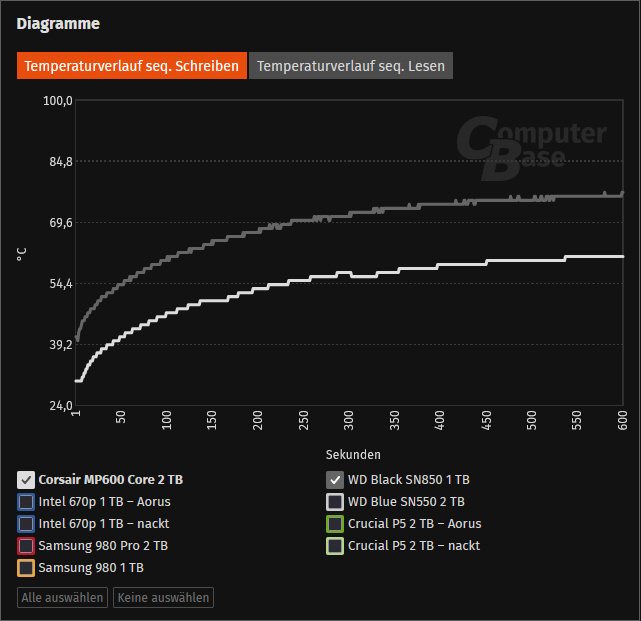

So das sich das eben etwas "ausgleicht". Siehe Test auch wenns nicht exakt die SSDs sind,
wird es sicher so sein - grade weil es ne 8TB ist - deutlich mehr bestückt.
