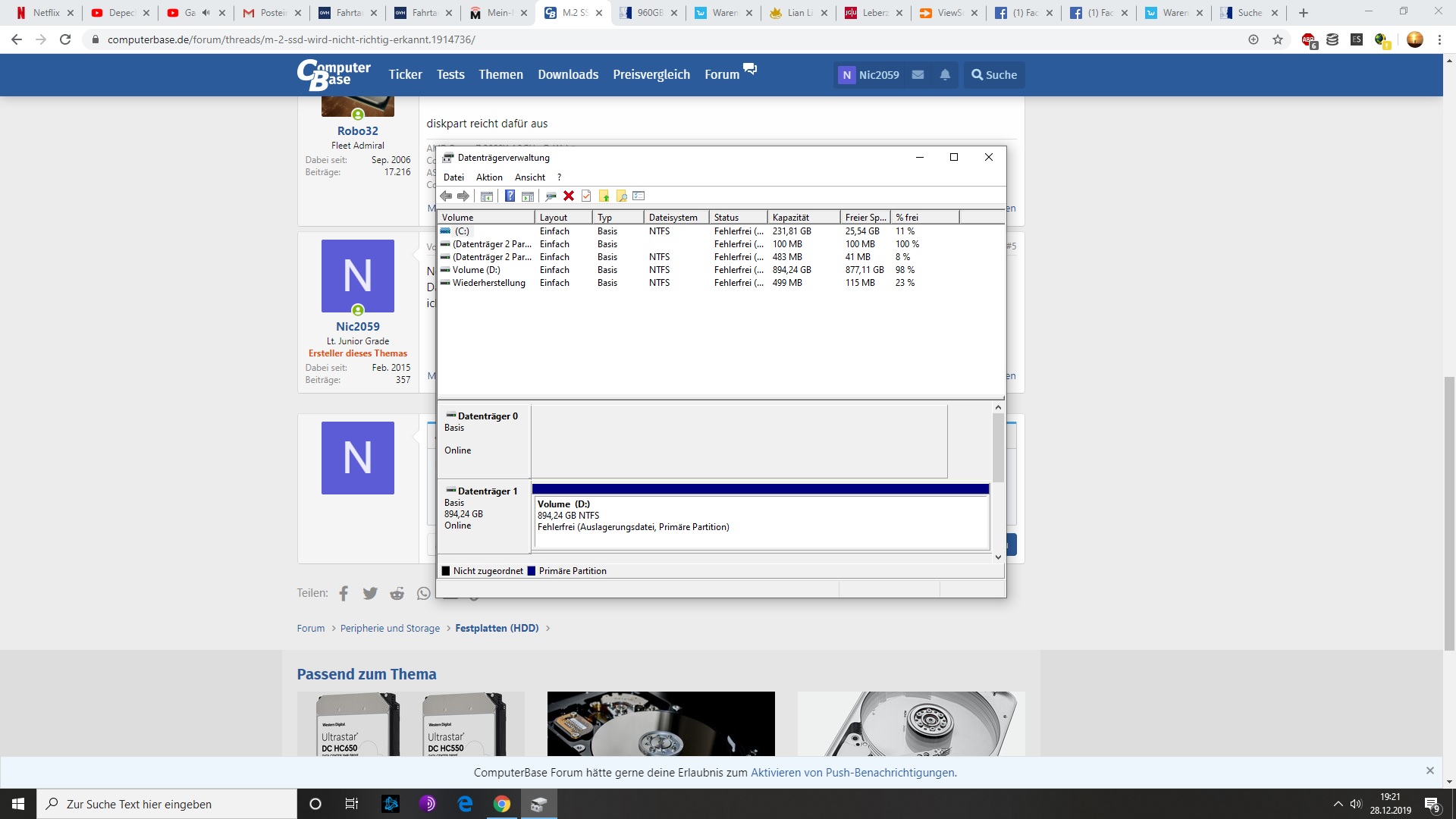

Nein wird unter Windows nicht Angezeigt nur im Bios, kann nicht formatieren oder sonstiges, Klicke ich unter Datenträgerverwaltung auf Datenträger 0 dann wird se mir unter Eigenschaften angezeigt mehr nicht, nutzen kann ich sie nicht
War voraussehbar und die Lösung habe ich dir auch schon geschrieben.

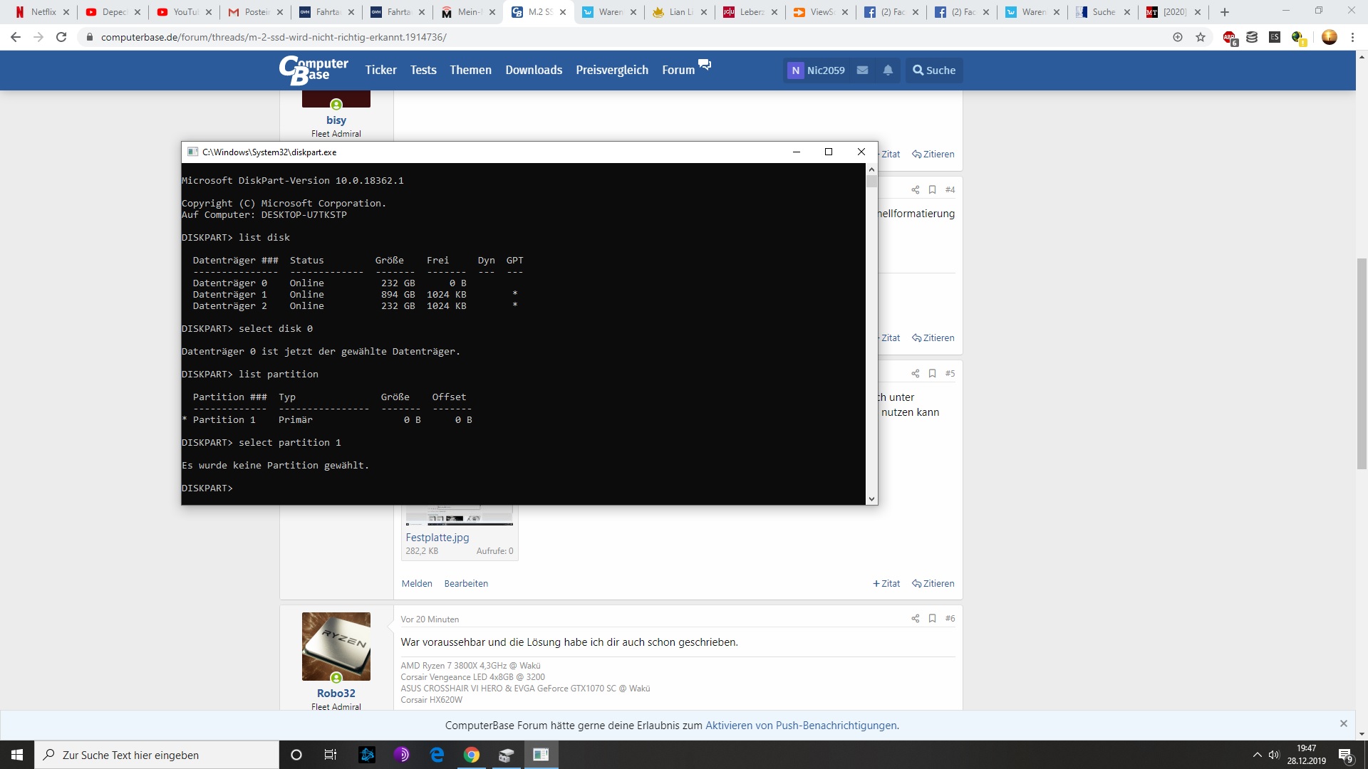

Mit "list disk" muss sie angezeigt werden, Windows sieht sie ja auch.
Reaktionen: Madman1209
gefunden aber weiter als auf dem Bild komme ich net
egal was ich eingebe ich kriege nur Fehlermeldungen das die Partition bzw volum nicht vervügbar ist
bisy schrieb:
gib mal "select disk 0" ein und dann "clean"
Danke das hat mir geholfen vielen vielen dank
