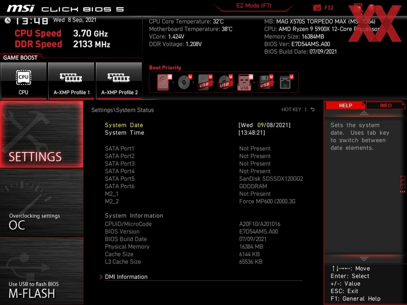

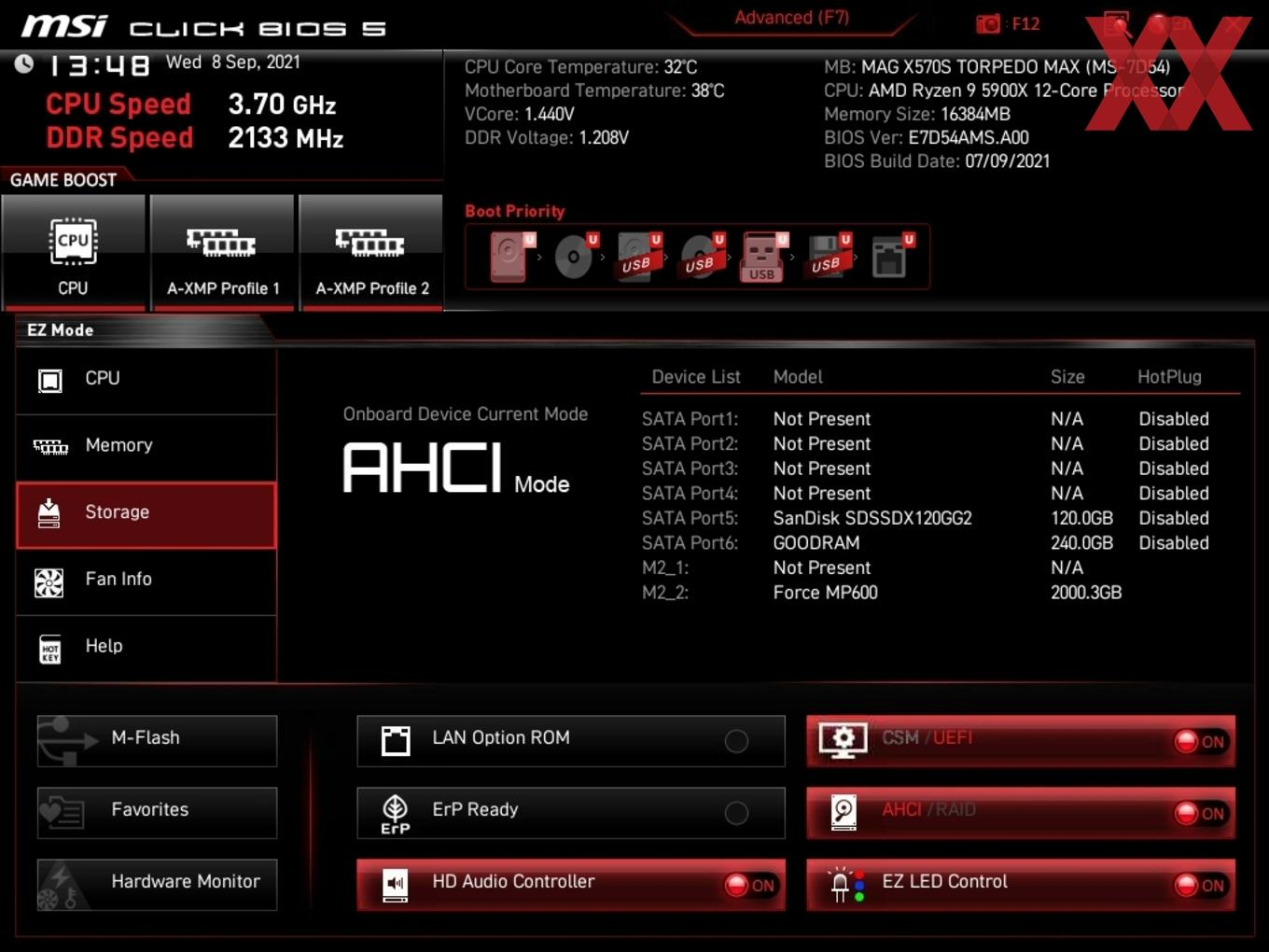

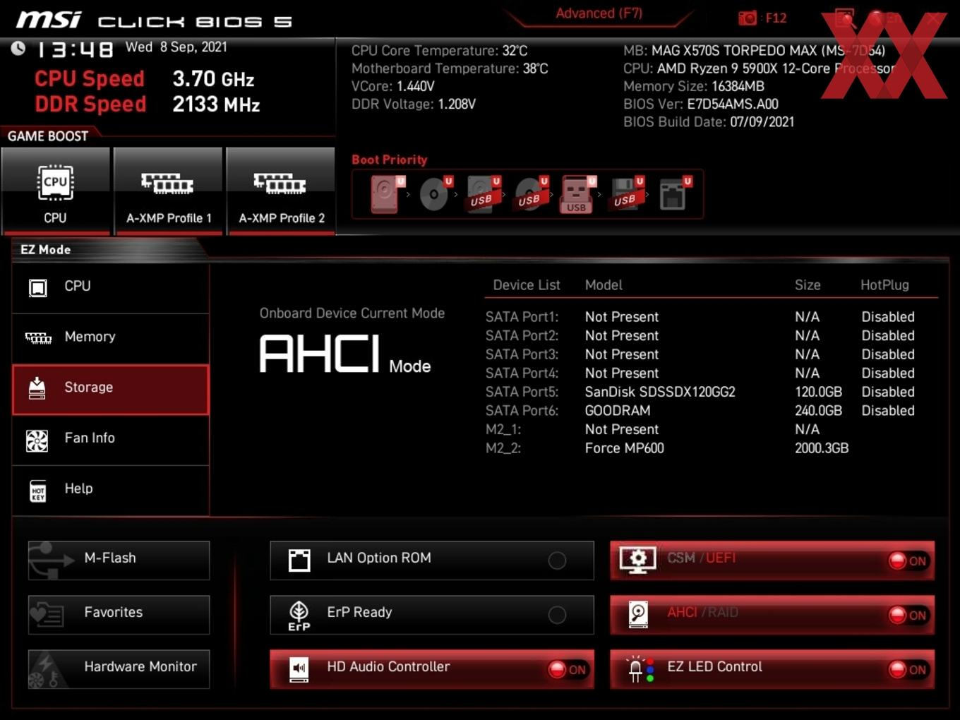

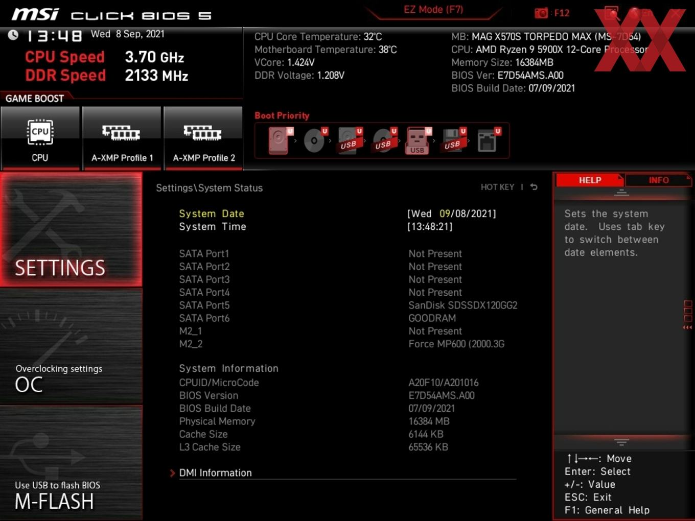

Die Datenträger müssten unter "Storage" und "System Status" angezeigt werden

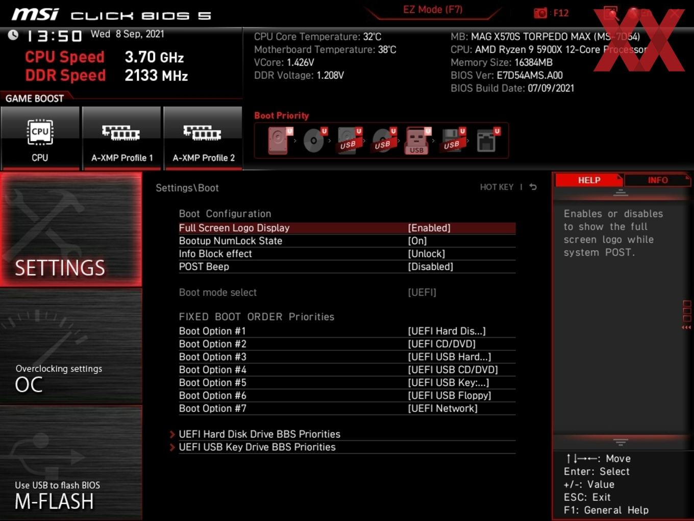

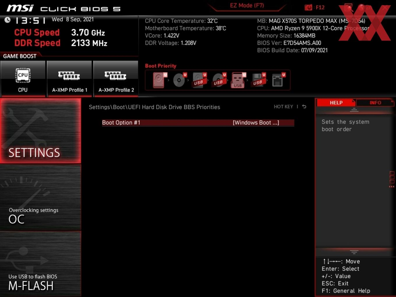

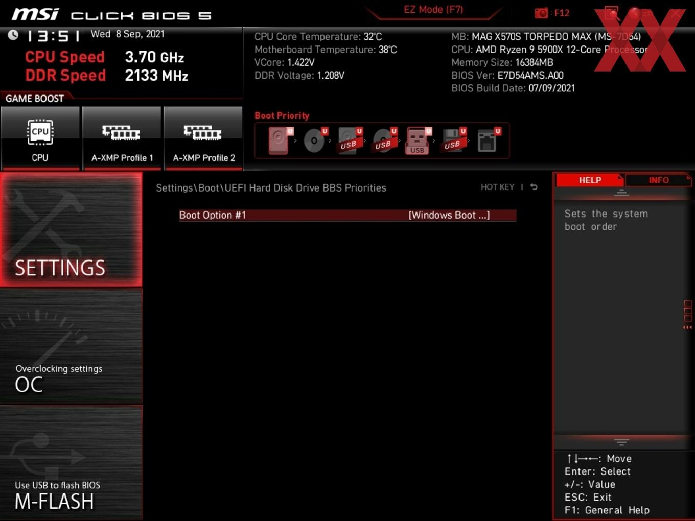

Der Windows Bootmanager solltean erster Stelle der Boot-Reihenfolge stehen:
Quelle der Bilder Test MSI MAG X570S TORPEDO MAX | hardwareLUXX

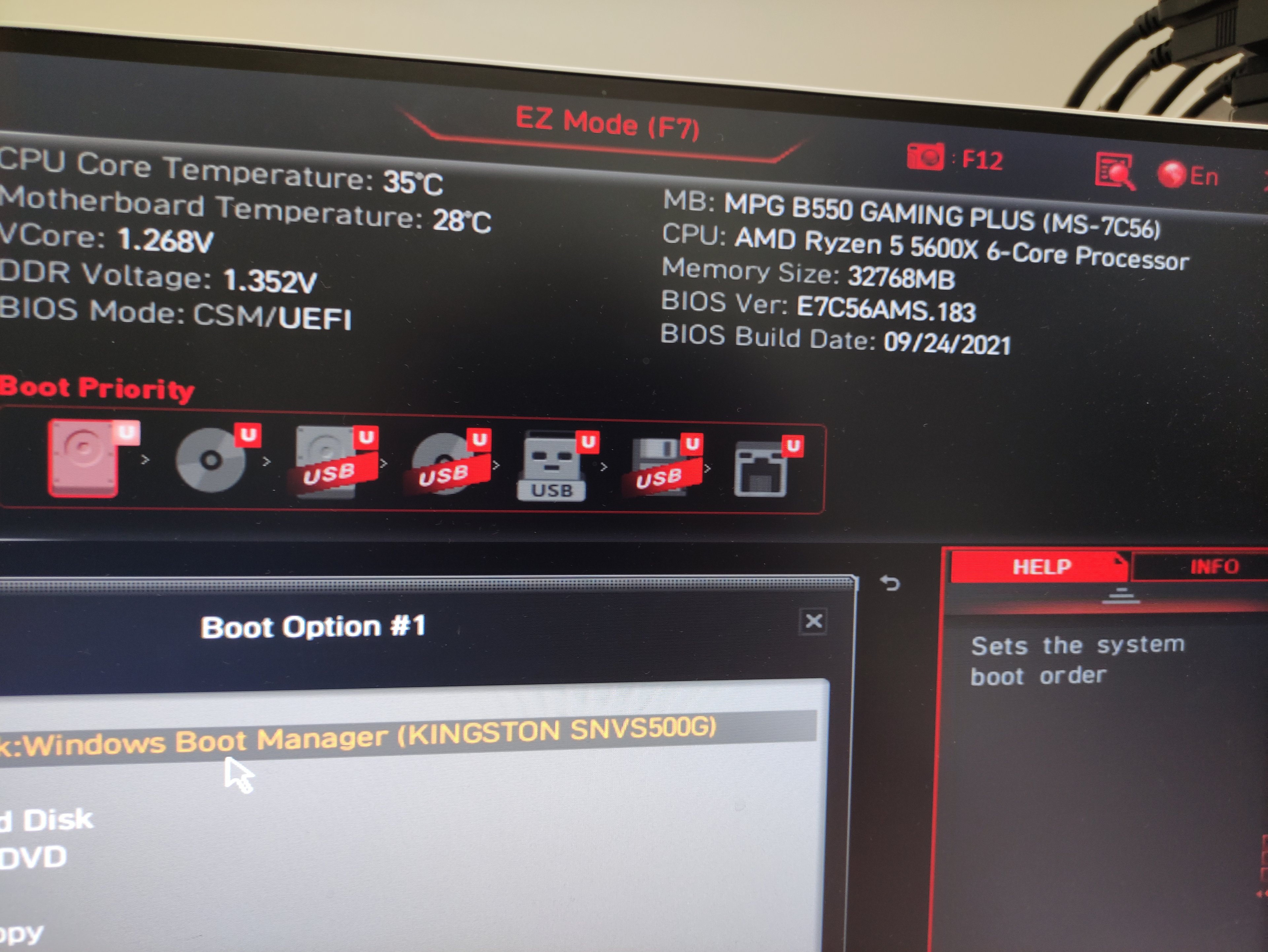

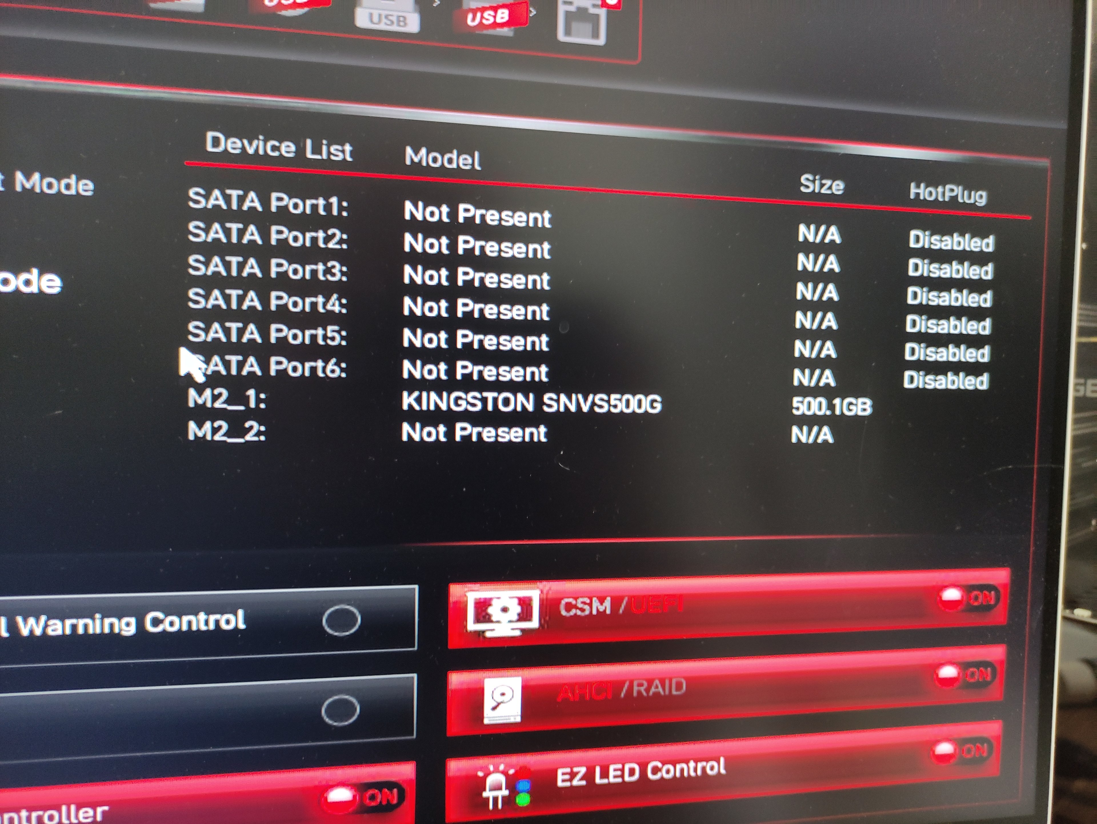

Leider hatte ich mit dem beschriebenen von dir begonnen. Auch da kam es zu dem Standbild mit dem Mainboard logo. Aufgrund dessen habe ich erst im Bios "rumgewurstelt"
@Hauro genau so sieht es bei mir aus. Mir wird alles angezeigt. Aber es bootet einfach nicht...

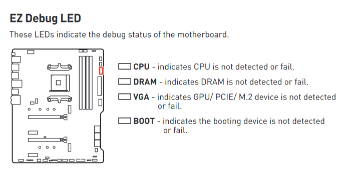

Beim POST (power-on self-test) leuchten die diagnose-LEDs der Phasen () entsprechend - CPU > Arbeitssoeicher > VGA > Boot:
[Quelle: MSI MPG B550 GAMING PLUS Manual]

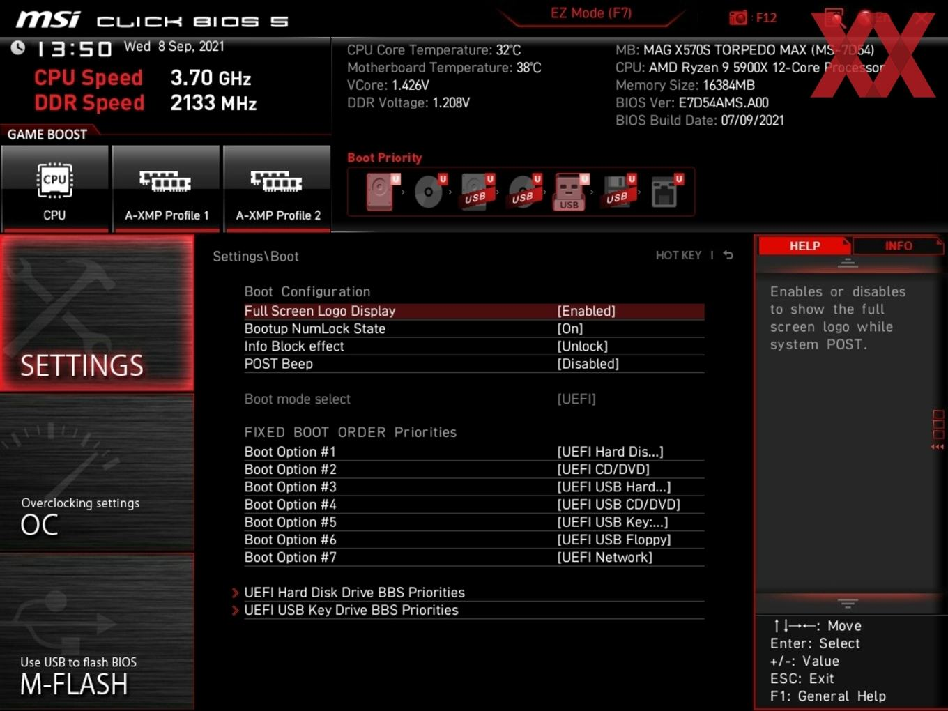

Das Full Screen Logo kann deaktiviert werden:

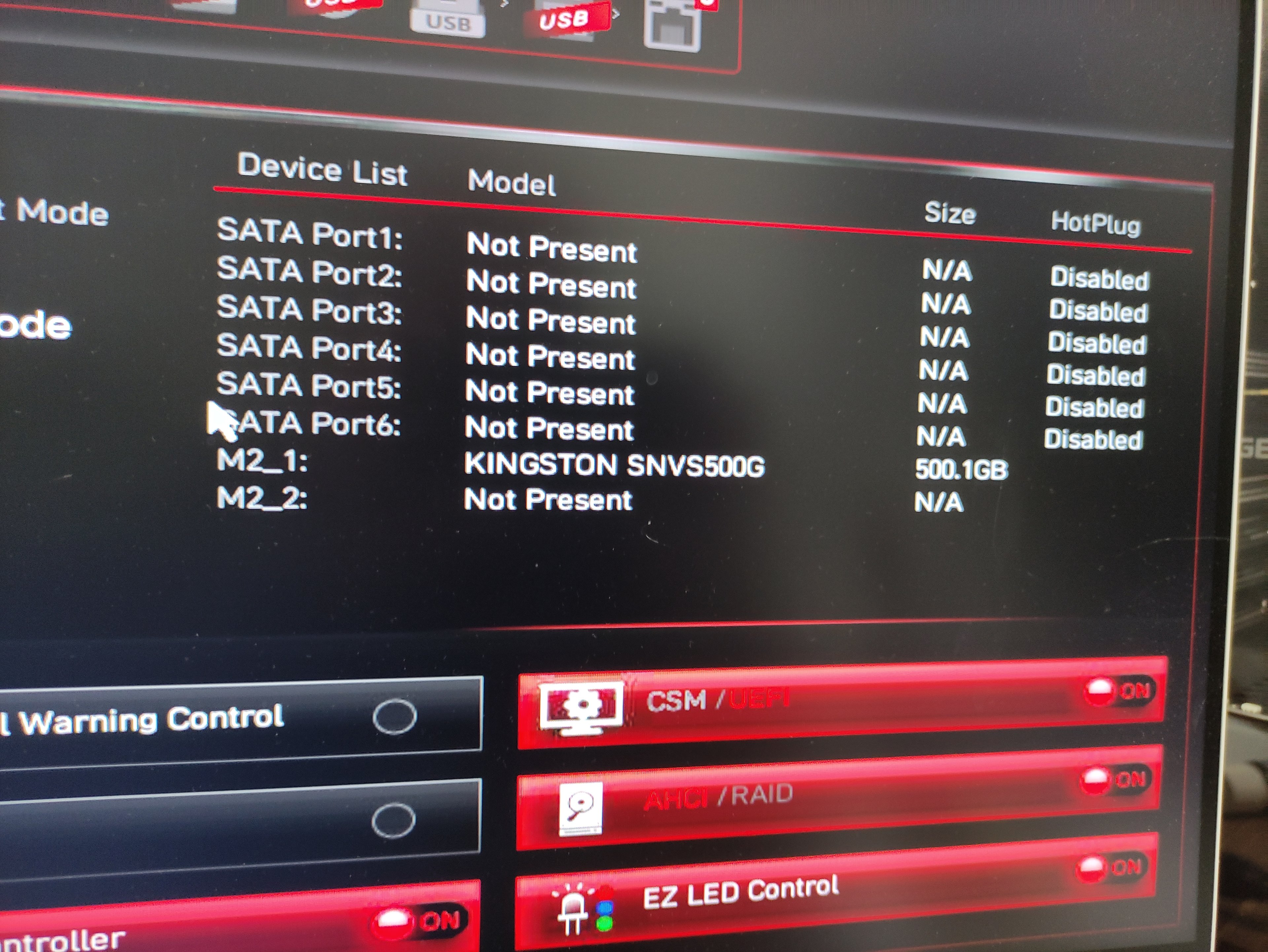

@Hauro die entsprechenden partitionen kann ich nach der Neuinstallation sehen. sofern ich per f11 den bootmanager bei einem neustart klicke, sehe ich übrigens auch die m.2

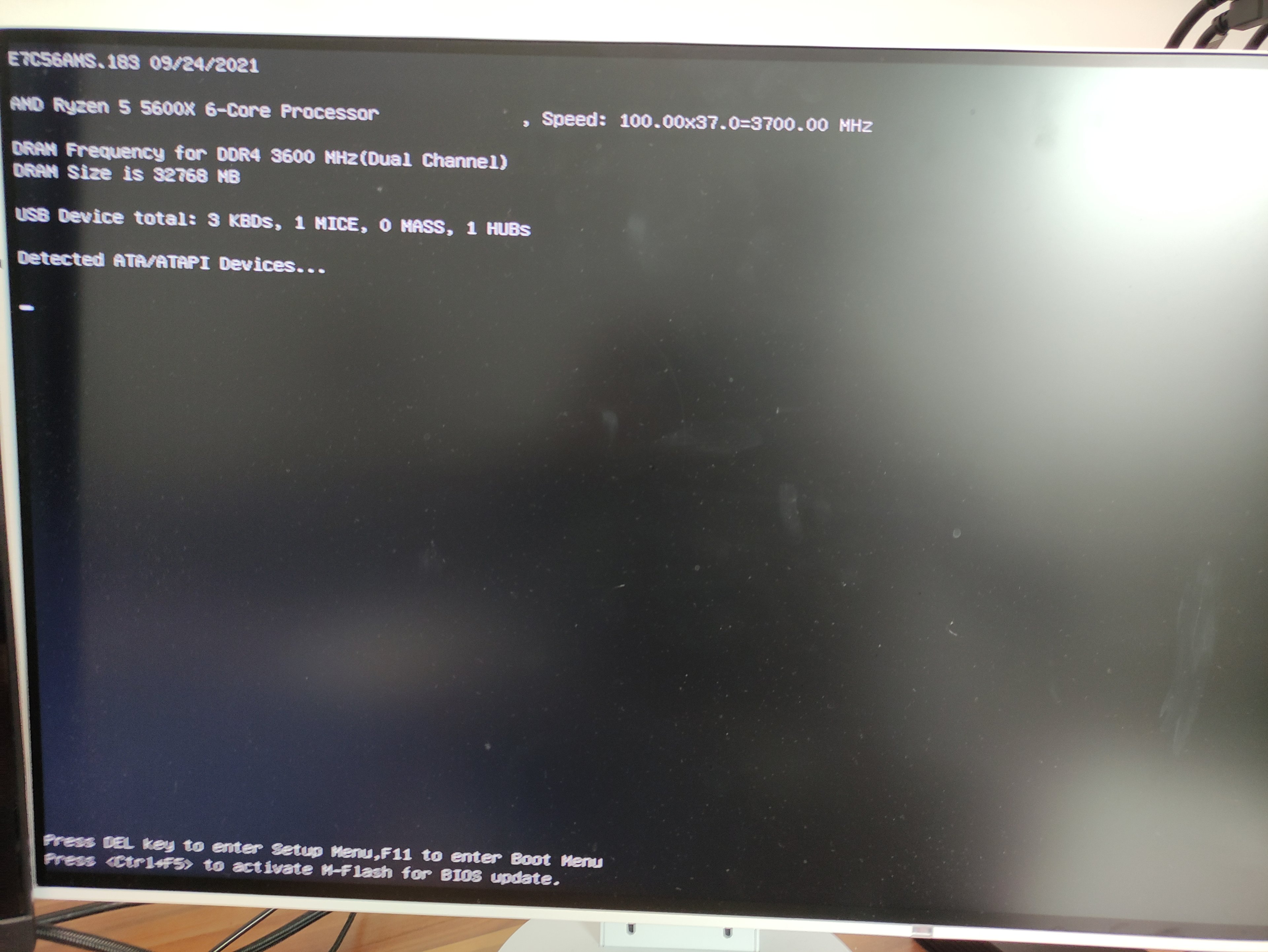

diese anzeige kommt noch kurz vor dem Standbild

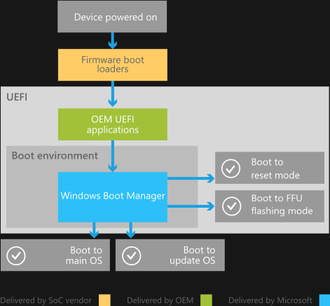

Es wird der Windows Boot Manager angezeigt, der in der EFI-Systempartition gespeichert ist - Partitionslayout siehe unten. Das UEFI ruft den Windows Boot Manager auf, der die Kontrolle übernimmt:
Overview of Boot Options in Windows | Microsoft Docs
Windows includes boot loader components that are designed to load Windows quickly and securely. The previous Windows NT boot loader, ntldr, is replaced by three components:
  • Windows Boot Manager (Bootmgr.exe)
  • Windows operating system loader (Winload.exe)
  • Windows resume loader (Winresume.exe)
Siehe auch Boot and UEFI - Windows drivers | Microsoft Docs

Leider nein. Auch hier bleibt er dann beim logo bzw. nach der kurzen Auflistung der Hardware stehen...
