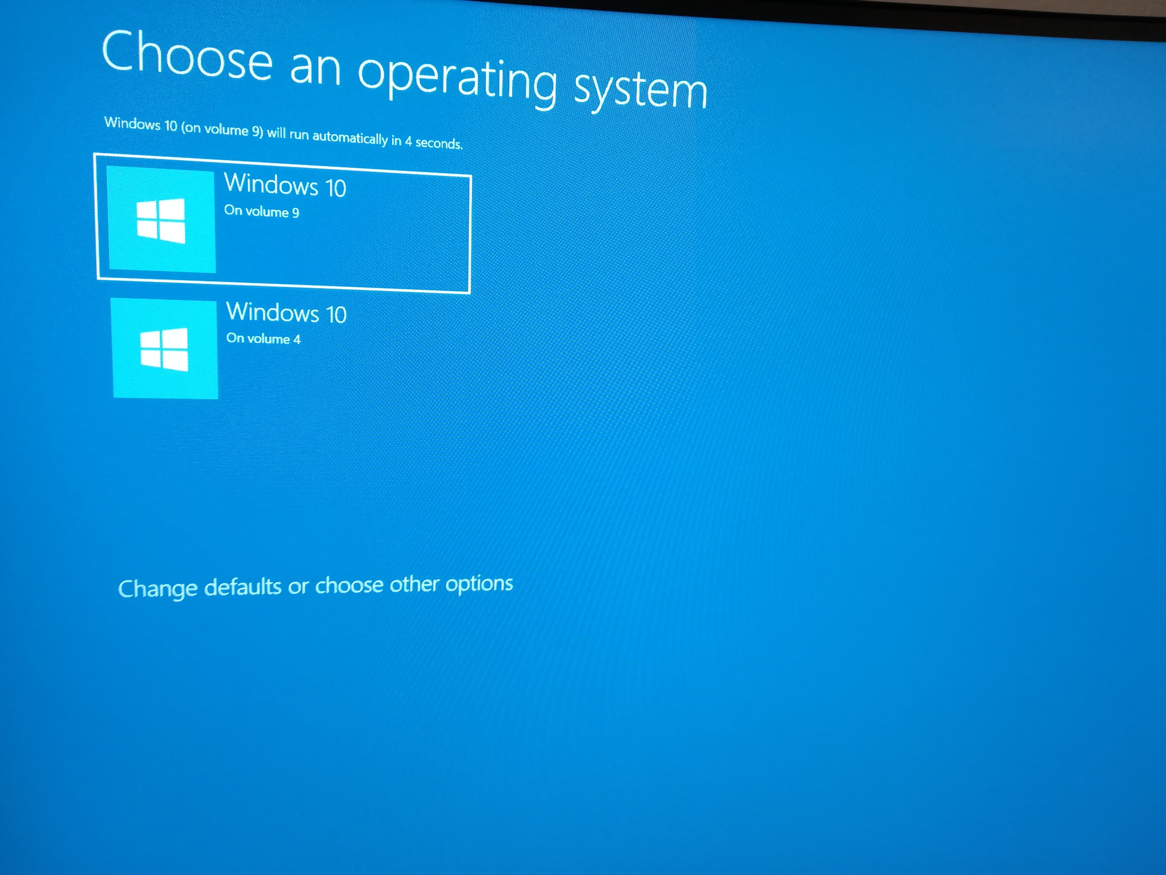

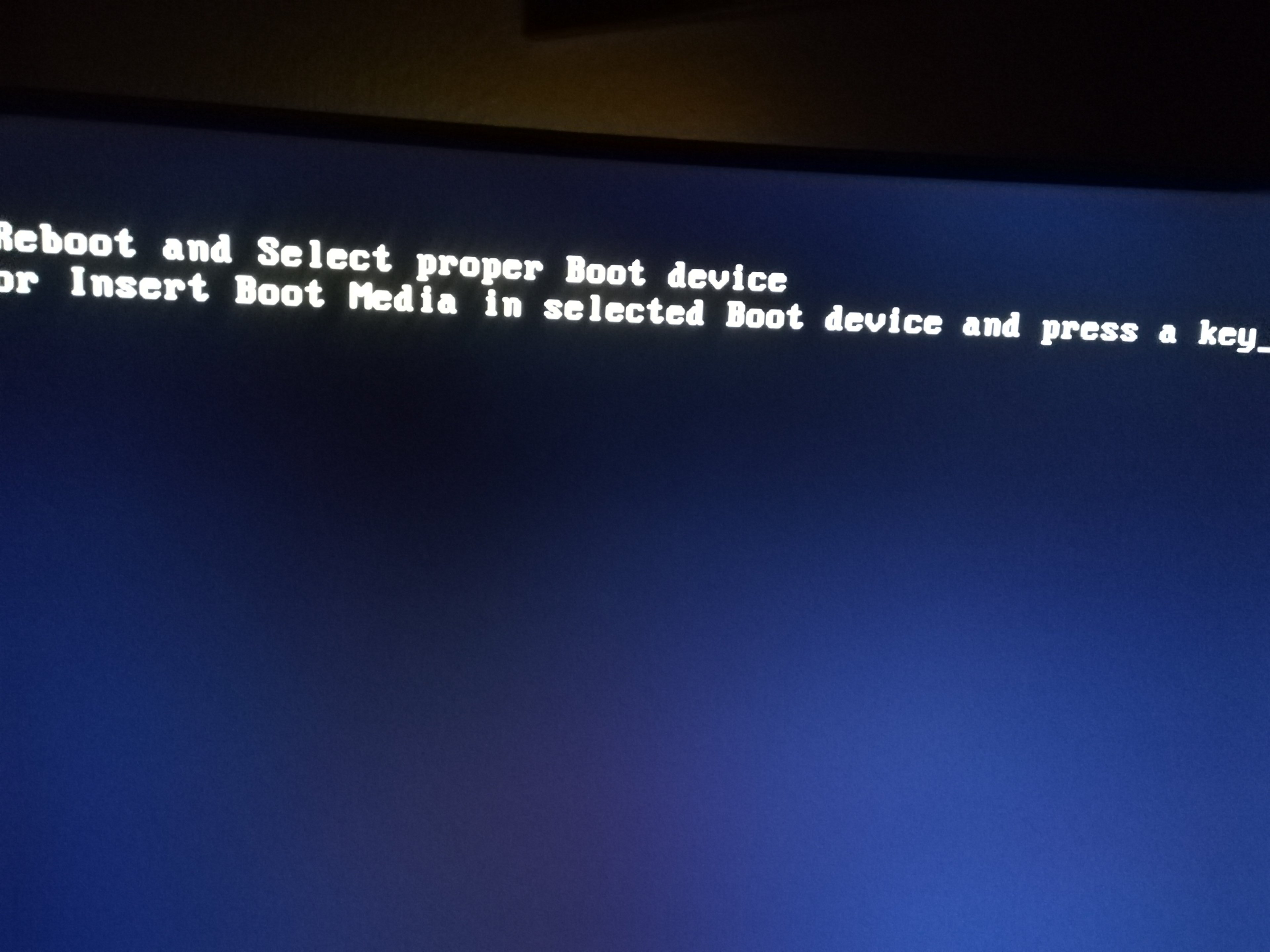

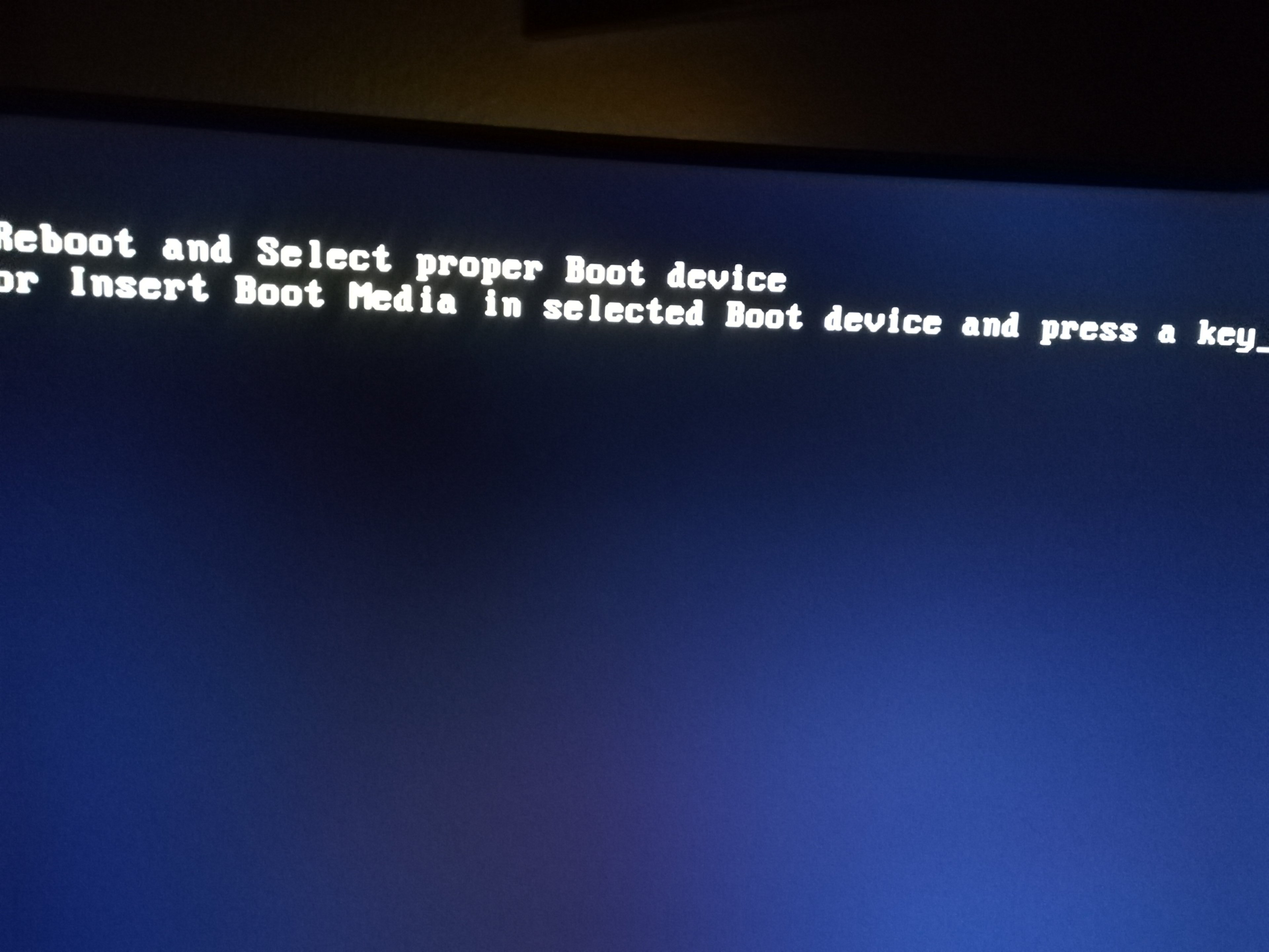

Ich habe dann alle wichtigen Dateien auf meine anderen zwei Festplatten SSD und HDD rüber gezogen. Danach habe ich die SSD partitioniert, worauf ich anschließend Windows installiert habe. Jetzt tritt kein Stoppcode mehr auf. Vorhin habe ich dann die per Windows-Explorer formatierte M.2 schon mal ausgebaut, um sie versandfertig zu machen. Als ich dann via meiner SSD booten wollte, erschien dieser Screen:
Ich war verwundert, da ich ja schon mit dieser SSD auf Windows gebootet bin.

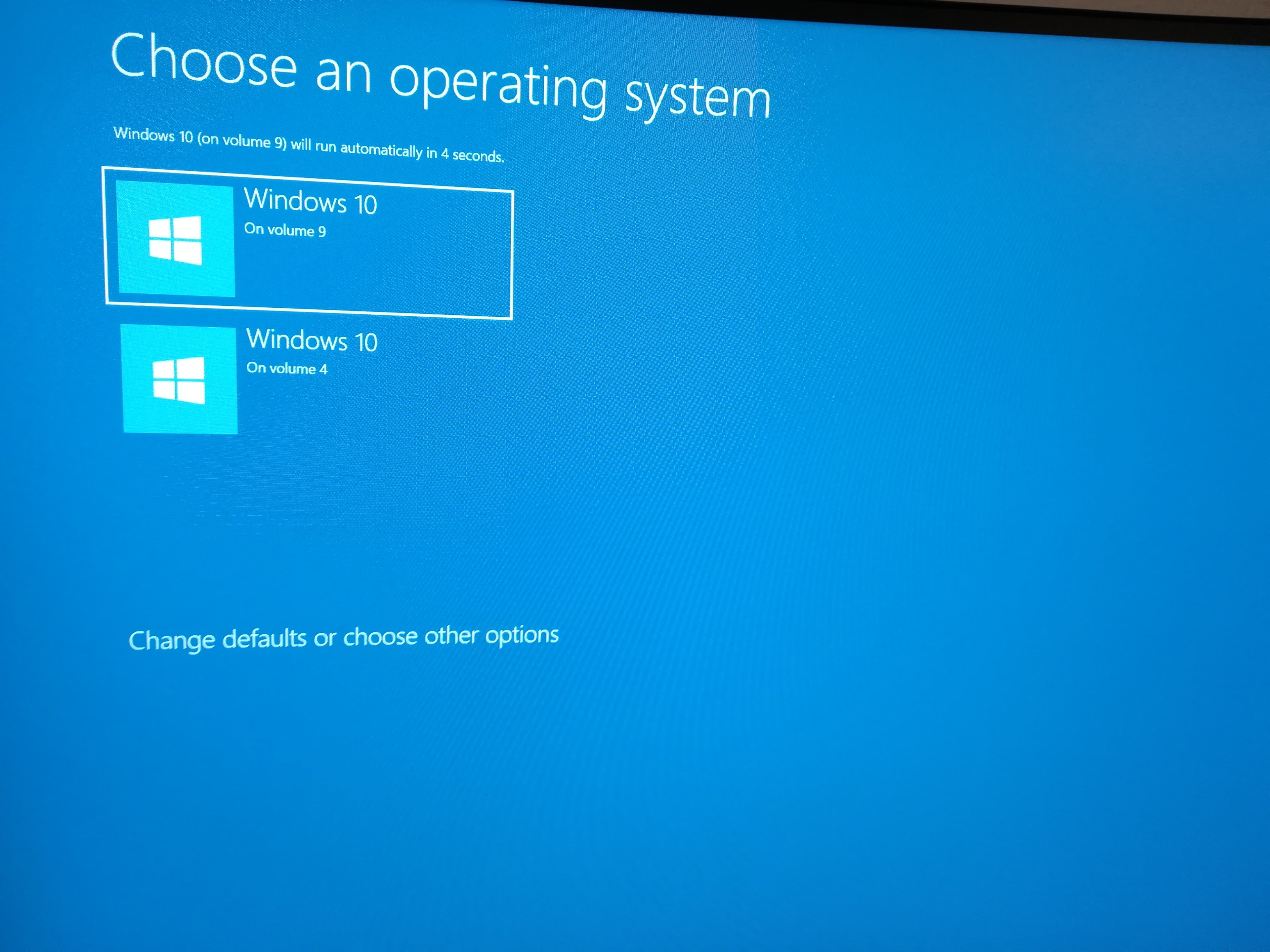

Nun habe ich die M.2 wieder eingebaut, und ich habe wie zuvor diesen Screen erhalten:
Volume 9 ausgewählt, und Windows ist auf der SSD gestartet.

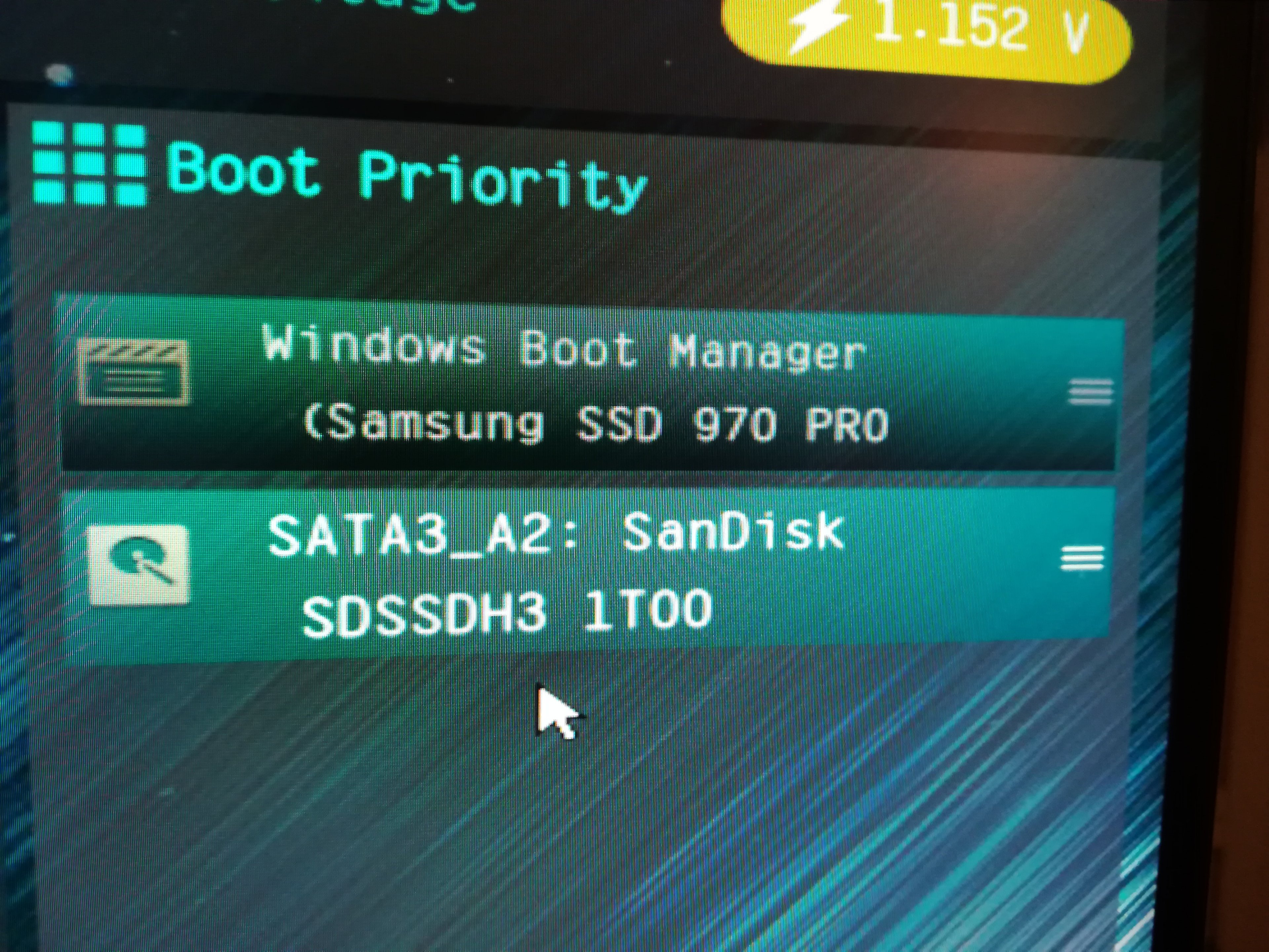

Ich habe dann im UEFI gecheckt, was gebootet wird, und habe festgestellt, dass "Windows Boot Manager", welches nach der Formatierung wohl nicht entfernt wurde, gebootet wurde.

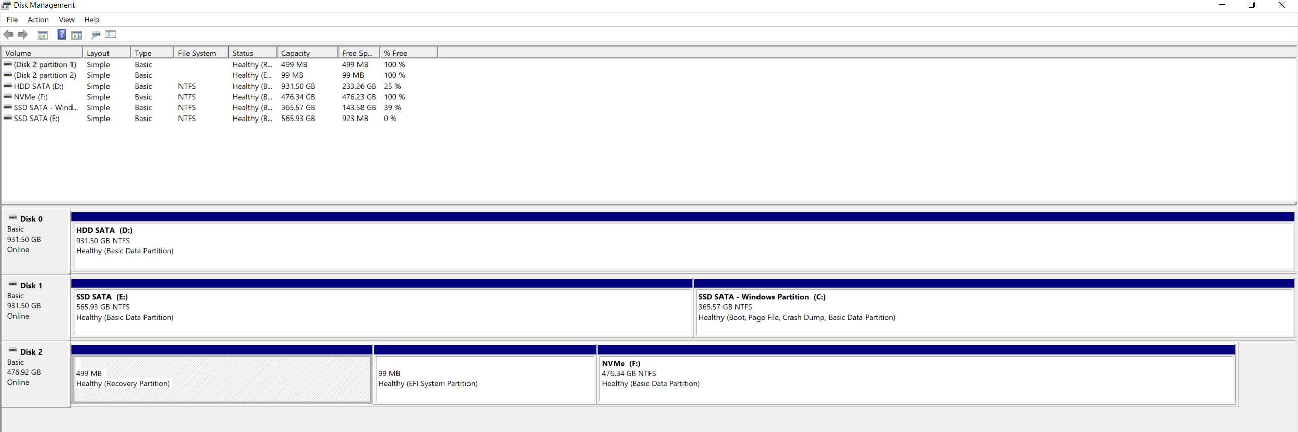

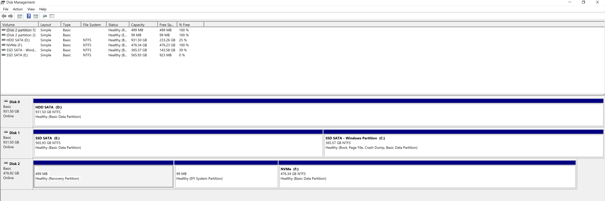

So wie ich es jetzt verstehe, ist Windows zwar auf der SSD installiert, aber die Boot-Dateien dann irgendwie doch nicht, was bei der M.2 noch der Fall ist. So sehen die Partitionen und Bezeichnungen aus:
Kann mir jemand erklären, wie ich die SSD eigenständig Windows ohne die M.2 booten lassen kann?

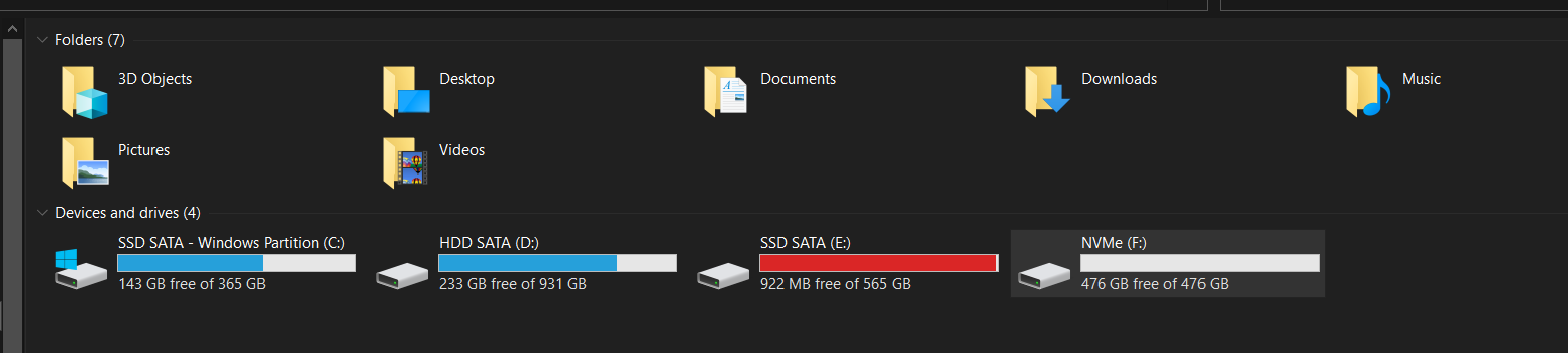

Die EFI-Systempartition ist auf "Disk 2", auf diese bezieht sich der "Windows Boot Manager".
(Bild der Datenträgerverwaltung, #1 )
