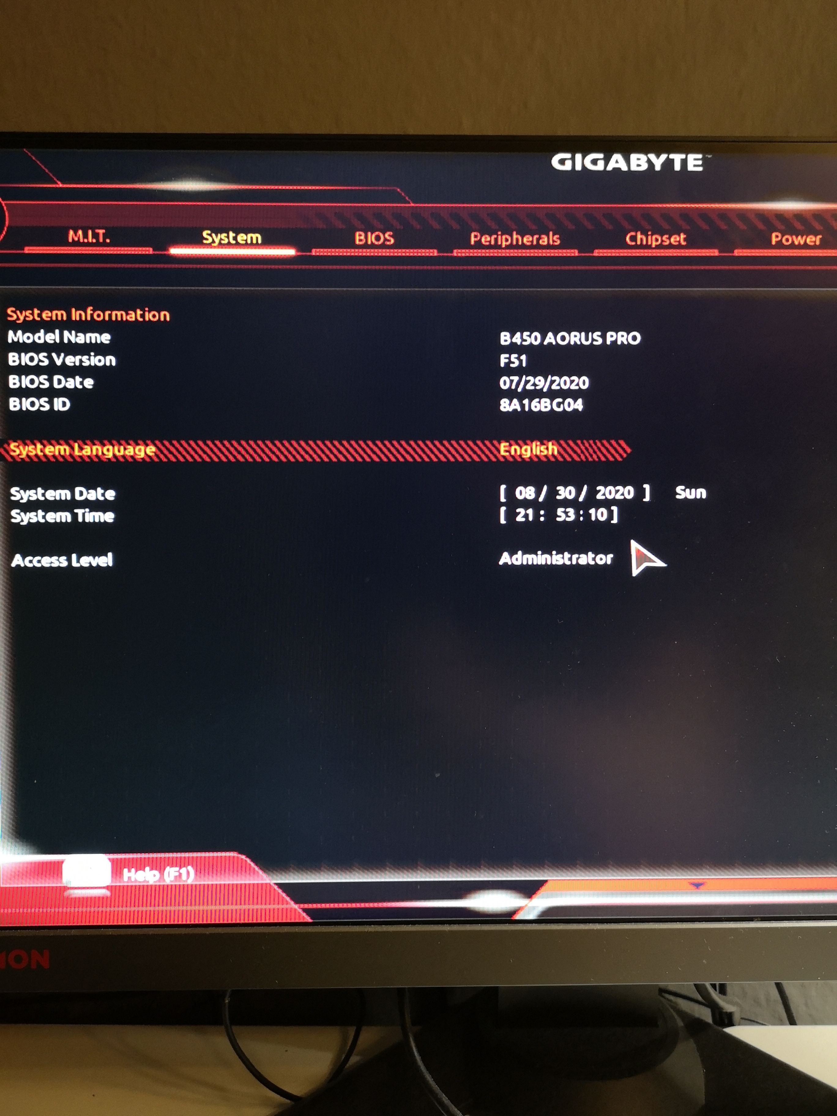

Hallo Liebes Computerbase Forum,
Ich weiß es gibt zu diese gesamten Problematik schon einige Threads. Jedoch bin ich am verzweifeln. Ich habe sämtliche Foren tatsächlich stundenlang durchgelesen und komme zu keinem Ergebnis.
Ich habe ein Gigabyte B450 Aorus Pro MB und bereits zwei Crucial MX500 SSds verbaut. Nun habe ich eine dritte Crucial P1 NVME M2 Ssd gekauft und verbaut.
Was ich bisher gemacht habe:
Bios auf aktuellesten Stand (F51 Version), Chipsatz Treiber aktuell, Windows komplett neu installiert, RAM Riegel rausgenommen, beide bereits vorhandene SSDS in anderen Slot gepackt. Und natürlich beide M2 Slots probiert.
Leider wird die M2 SSD weder im Geräte Manager geschweige denn in der Datenträgerverwaltung angezeigt.
Im Bios habe ich auch quasi alles mögliche getestet. Auch habe ich die BIOS Batterie entfernt und die Settings im BIOS zurückgesetzt.

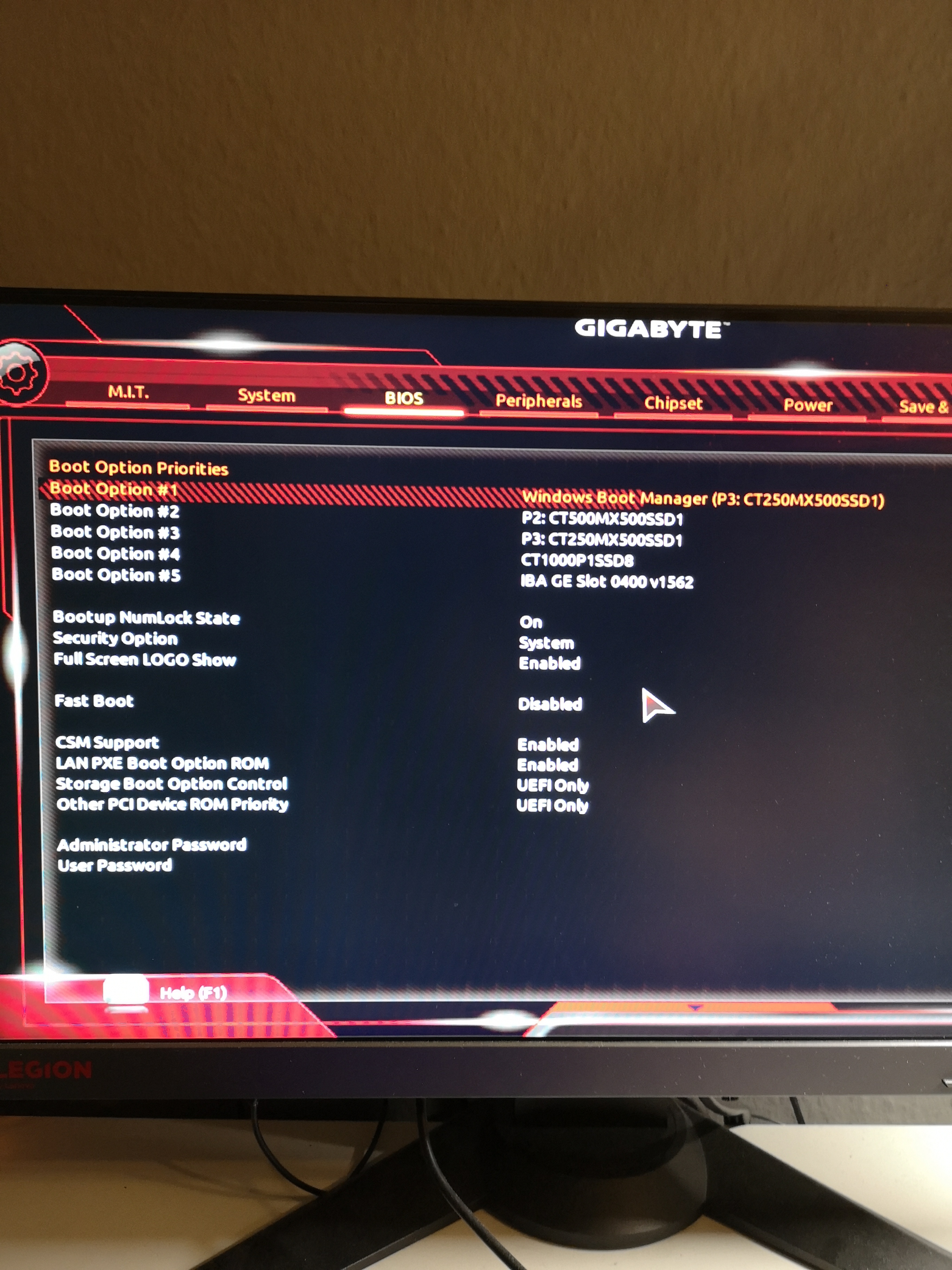

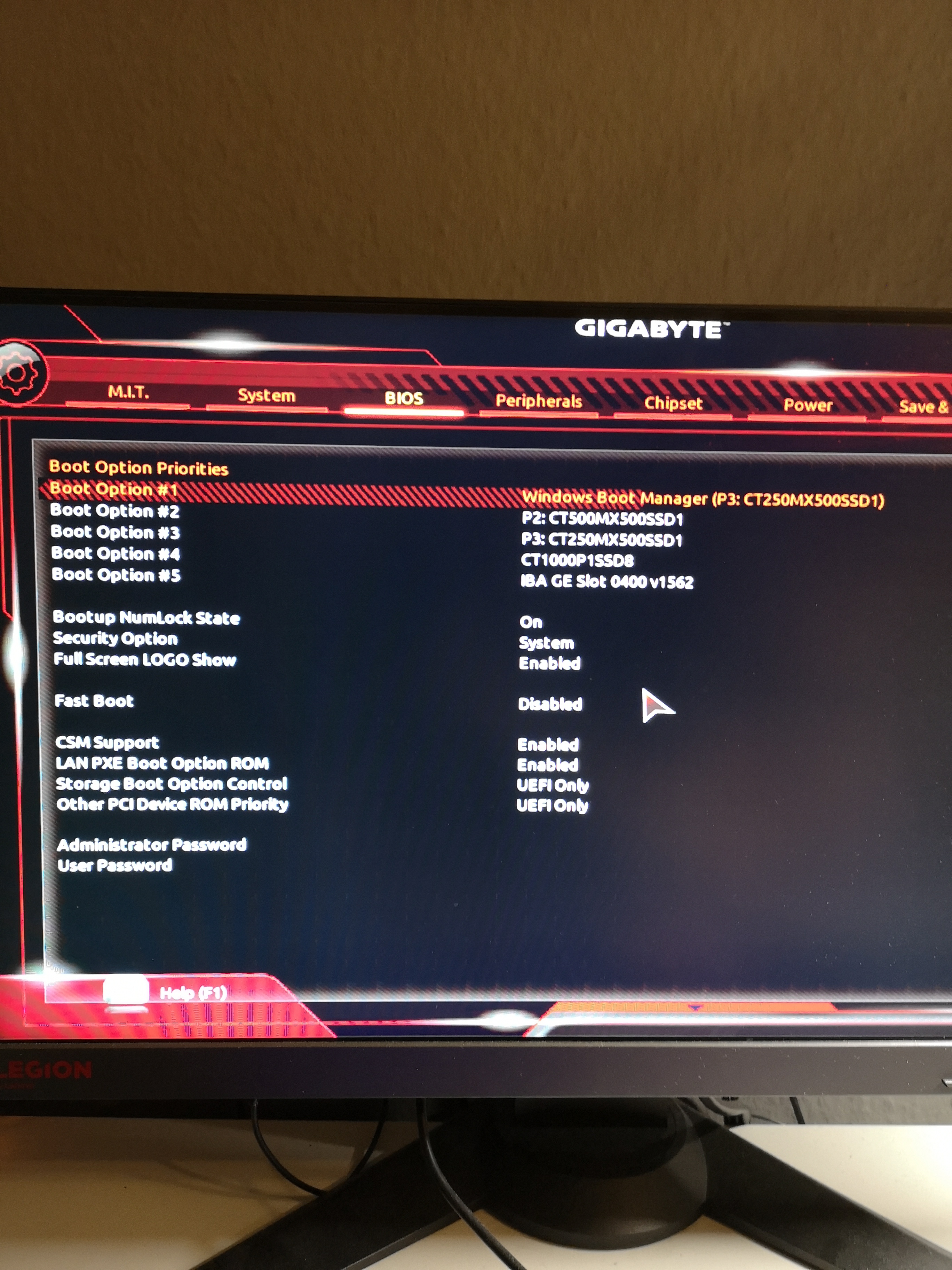

Was mir aufgefallen ist: Wenn ich im BIOS den CSM Support auf Disabled packe, zeigt er mir beim nächsten booten nur noch den Windows Boot Manager an. CSM Support auf enabled spuckt dann das in den Bildern zu sehende Ergebnis aus.
Auch in Crystaldisk wird mir die M2 SSD nicht angezeigt.
Ich hoffe jemand hat die Lösung. Ich habe tatsächlich bestimmt schon 6 Stunden mit dieser Problematik verbracht.

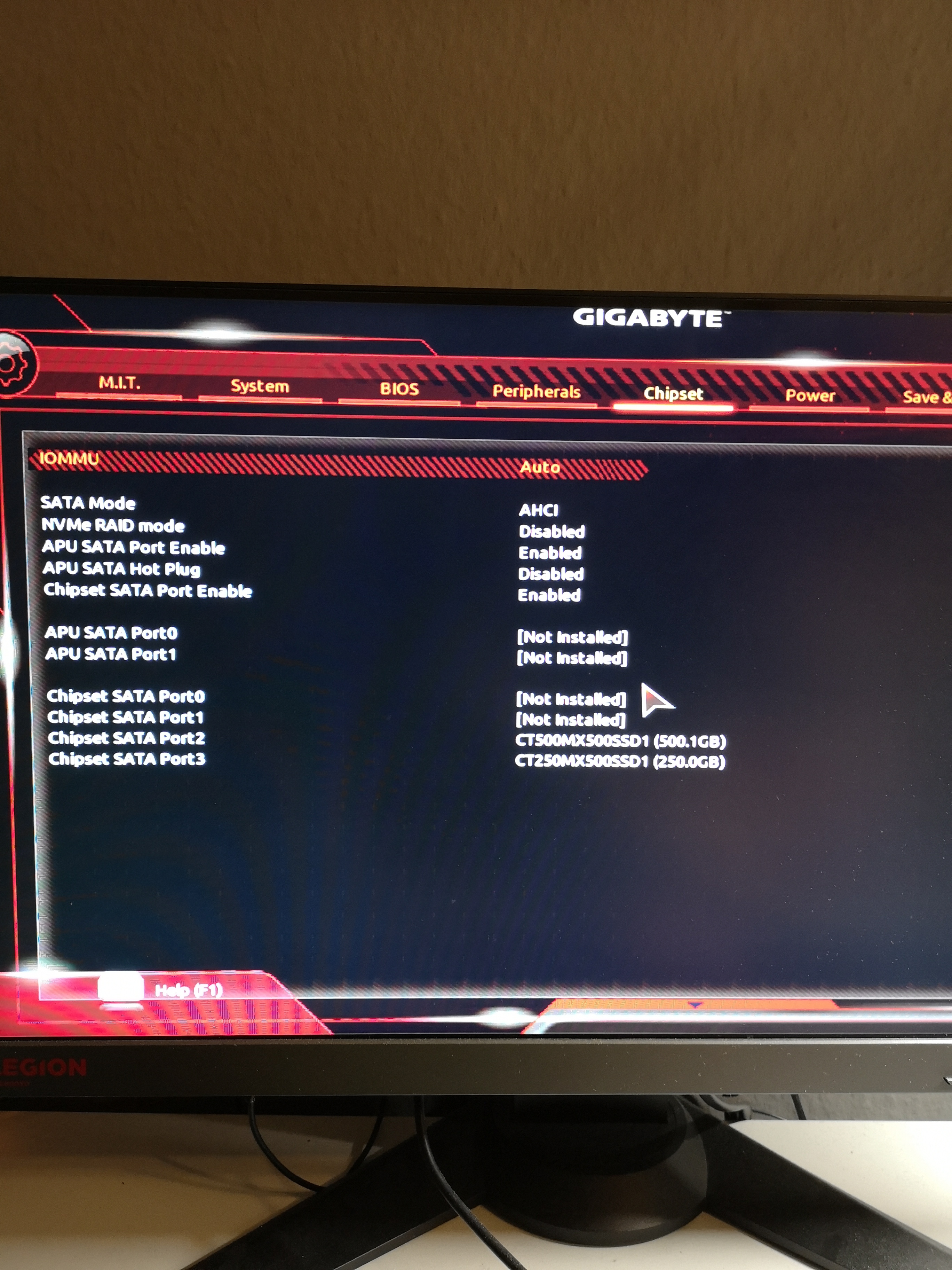

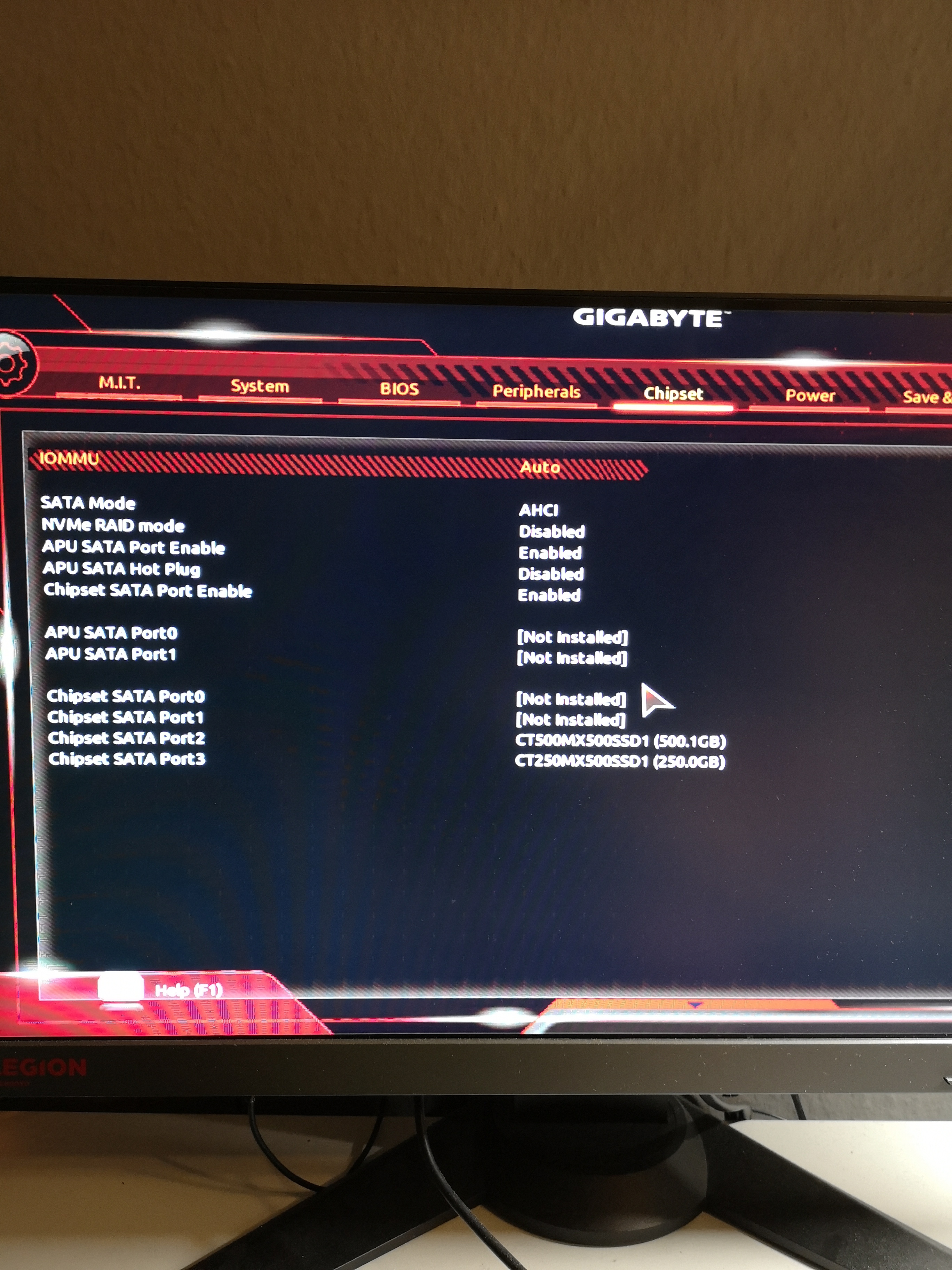

Man sieht doch im ersten Bild das die beiden SATA Ports der APU gar nicht belegt sind, sondern die SSDs an zwei Ports des Chipsatzes hängen, allerdings an den beiden Ports wie bei Nutzung des M2B Slots entfallen. Die SSD sollte aber sowieso in den M2A Slot, also den der näher an der CPU sitzt, da nur der auch 4 PCIe 3.0 Lanes bietet, der M2B hat nur 2 Lanes.

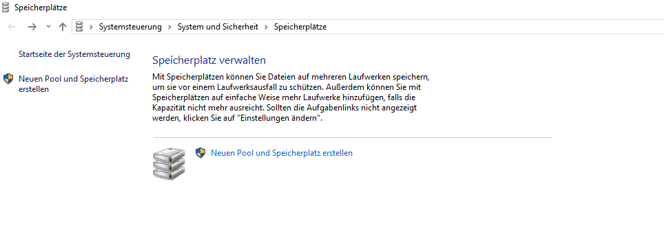

Da müsste sie auch funktionieren, aber dann müssten die beiden MX500 in andere SATA Ports, da diese SATA Ports 2 und 3 vom Chipsatz sich die Resourcen mit den PCIe Lanes des M2B Slots teilen. Stecke die als in die beiden linken statt der beiden rechten Ports des Blocks mit den 4 SATA Ports um, wenn Du Die SSD in dem unteren M.2 Slot testen willst. Aber im 3. Bild ist die P1 ja zu sehen, schau mal in Windows ob die Storage Spaces sie nicht vereinnahmt haben, was leider immer wieder mal passiert.
Schau mal hier und klappe unten "Wie entferne ich ein Laufwerk aus einem Pool?" auf.
Reaktionen: Valexntin
Ich glaube es gitb hier keinen Speicherplatz. Also soweit i.O.?
