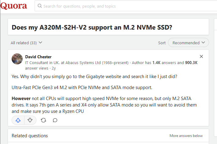

hier guck mal ob du draus schlau wirst
https://www.quora.com/Does-my-A320M-S2H-V2-support-an-M-2-NVMe-SSD

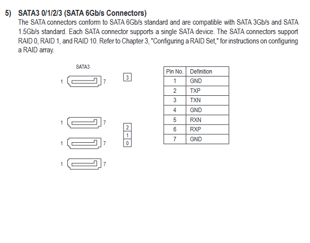

Ich guck mir noch mal das Handbuch an... gibts ja online 😁

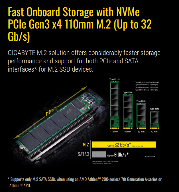

Ich verstehe das so, dass es mit dem Athlon auf den M.2 Slots nur SATA Protokoll Unterstützung gibt. NVMe wird da dementsprechend nicht funktionieren, da nicht von der CPU unterstützt.
An dieser Stelle nochmal wieder die generelle Erinnerung, dass M.2 nur den physischen Steckplatz beschreibt. Was da dann logisch unterstützt wird kann abweichen.
Kann mich aber natürlich auch irren.
Reaktionen: Intruder und Waldheinz
Das liegt an deiner CPU (AMD Athlon 300GE). Du brauchst mindestens Ryzen für NVMe.
