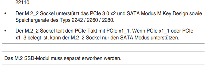

ich habe mir von nem Kumpel heute mal eine 2te M2 SSD geliehen um zu Testen wie es mit dem Speed aussieht.
Im ersten Slot läuft eine Samsung - mit deren Leistung bin ich zufrieden.
Im zweiten Slot hängt gerade eine WD Green 240GB, diese läuft leider nicht schneller als eine normale SATA SSD.
In der Bedienungsanleitung steht dies.
Angeschlossen sind auf dem PCIe x1_1 und dem x1_3 nichts sollte sie dann nicht mit PCIe 3.0 x2 angebunden sein?
Danke für die Hilfe!
Moin,
Wenn Du Dir die Daten dieser M2 genauer ansiehst ist das ja auch nur eine SATA III 6GB SSD. Nur halt im M2 Format.
Bauform: Solid State Module (SSM) • Formfaktor: M.2 2280 • Schnittstelle: M.2/B-M-Key (SATA 6Gb/s) • lesen: 545MB/s • Speichermodule: 2D-NAND TLC, 15nm, SanDisk/Toshiba • MTBF: 1 Mio. Stunden • Controller: Silicon Motion SM2256S, 4 Kanäle • Protokoll: AHCI • Verschlüsselung: N/A • Leistungsaufnahme: keine Angabe (maximal), 2.8W (Betrieb), 0.025W (Leerlauf), keine Angabe (Schlafmodus) • Abmessungen: 80x22x1.5mm • Besonderheiten: N/A • Herstellergarantie: drei Jahre

Tatsache - dann muss ich mir wohl eine andere Leihen :) Das habe ich garnicht gesehen.
eine richtige M2 SSD sollte dann wohl schneller laufen?
warum sollte sie das?
ne SATA SSD läuft nun mal nicht schneller, wenn sie in nem M.2 Slot steckt

Der 2te Slot läuft aber trotzdem nur mit 2 Lanes und daher nur halb so schnell wie der erste. Mittlerweile gibt es sogar quasi extra dafür auch schon M2 SSD, die selbst nur mit 2 Lanes angebunden sind.
Mal abgesehen von den anderen Antworten, dass das natürlich mit einer SATA-SSD nichts wird: Ja, die sollte dann mit PCIe 3.0 x2 angebunden sein und erreicht dann maximal 1,969 GB/s.
Falls noch mehr Geschwindigkeit benötigt wird, zum Beispiel für optimalen Videoschnitt bei 4K, so kann ein Vierfach-M.2-Adapter für den zweiten x16-Slot verwendet werden. Da kann man dann bis zu 4 weitere M.2-SSDs mit voller Geschwindigkeit betreiben. Die Grafikkarte geht dann auf PCIe-x8 runter, was laut Tests maximal 1% Leistung kostet.
