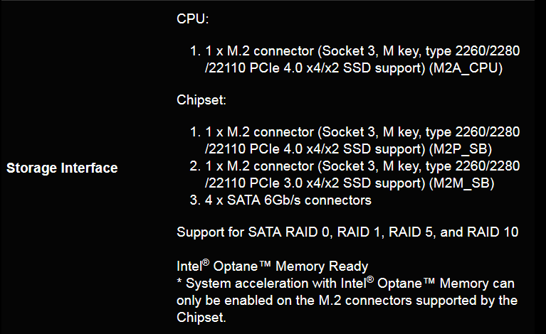

Kaufe mir später die SAMSUNG 980 PRO 2TB als reine Spiele Festplatte zu meiner aktuellen Festplatte. ( Aktuelle dann nur für Windows)
Wenn ich es richtig verstanden habe, dann besitzen alle meine M2 Anschlüsse auf dem Mainboard den X4 Abschluss, also keiner der Anschlüsse hat nur X3?

Kurz und knapp, alle M2 Anschlüsse auf meinen Mainboard sind "gleich" schnell?

Du meinst vermutlich die PCIe-Version. Das unbekannte Board, ich vermute allerdings es ist das GIGABYTE B660 Gaming X aus der Signatur (die nicht jeder Nutzer aktiviert hat, deshalb Angaben zum System immer auch in den Beitrag), hat drei M.2-Slots.
Der erste ist direkt an die CPU angebunden und hat den 4.0-Standard. Der zweite und dritte ist an den Chipsatz angebunden. Der erste davon ebenfalls mit PCIe 4.0 der zweite mit PCIe 3.0.
Nein, der unterste läuft mit PCIe 3.0 x4, die anderen beiden mit PCIe 4.0 x4.
