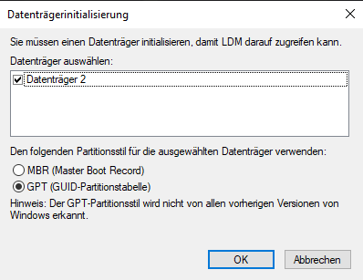

Wie ich es mir schon gedacht hatte, kann ich nicht einfach auf die SSD zugreifen, weil auf dieser nicht nur Daten, sondern auch das Windows an sich installiert ist. Da die Platte nicht erkannt wurde habe ich die Datenträgerverwaltung aufgerufen.
Hier erscheint folgende Meldung:
Wie ich eben recherchiert habe lösche ich vermutlich mit der Datenträgerinitialisierung den Inhalt.
Gibt es eine Möglichkeit das zu umgehen?

Nein, das hätte normalerweise klappen müssen, er zeigt ja nicht mal Partitionen an, schau mal, ob z.B. Minitool Partition Wizard Dir mehr zeigt.
Das hat nichts mit dem installierten Windows zu tun. das der Datenträger als "nicht initialisiert" erkannt wird, hat andere Ursachen.
Versuche es mal mit testdisk

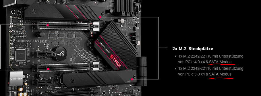

Mein Mobo:
ROG STRIX B550-E GAMING

dein Mainboard kann auch M.2-Sata?

Das ist eine mSATA, keine M.2, das kann nicht klappen!?!?!

Hat einwandfrei gepasst. 😁🤷‍♂️

Dann kann es keine mSATA sein, die sind etwas breiter, mach mal ein Foto von dem Ding.
