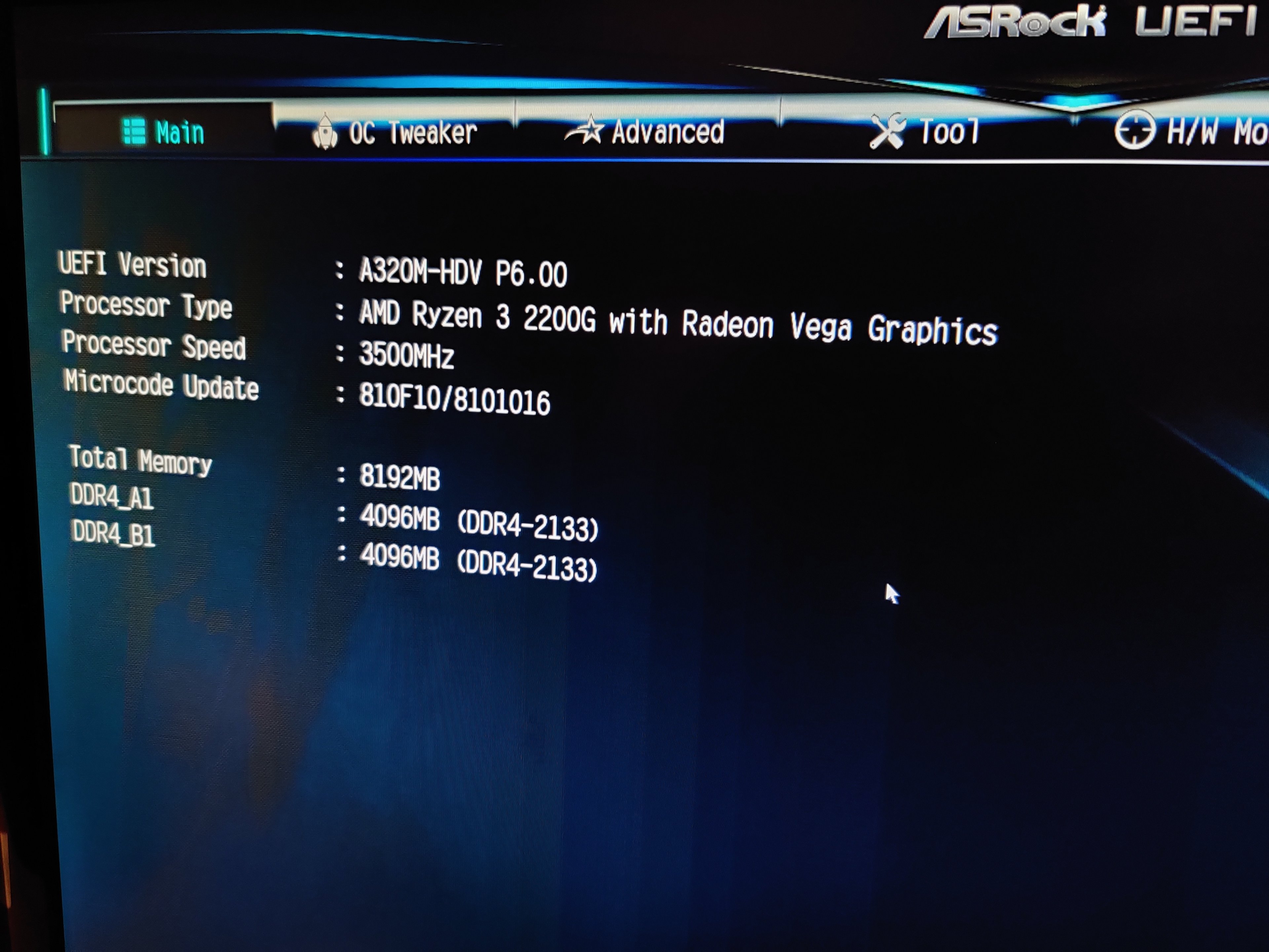

Moin Leute,

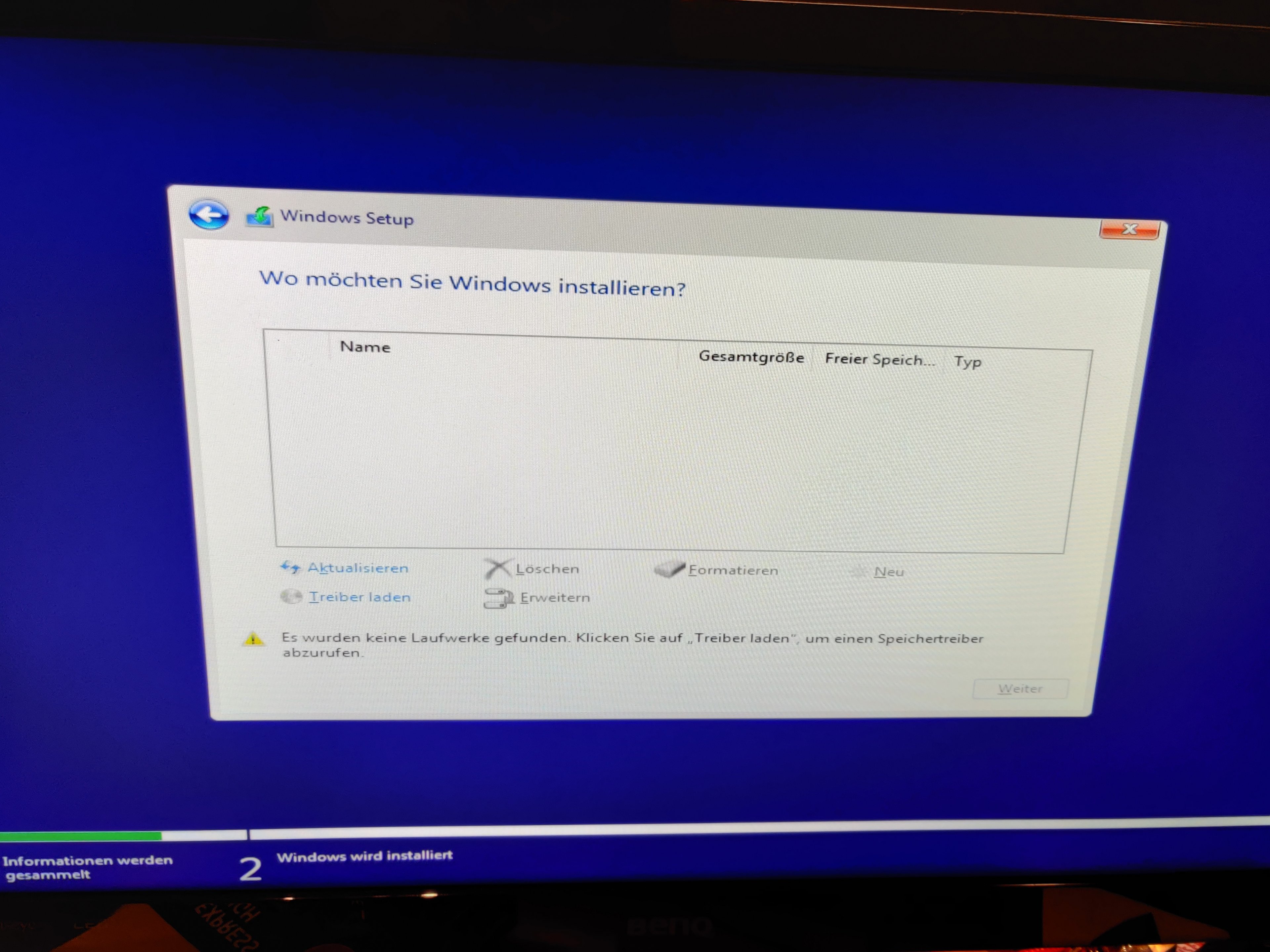

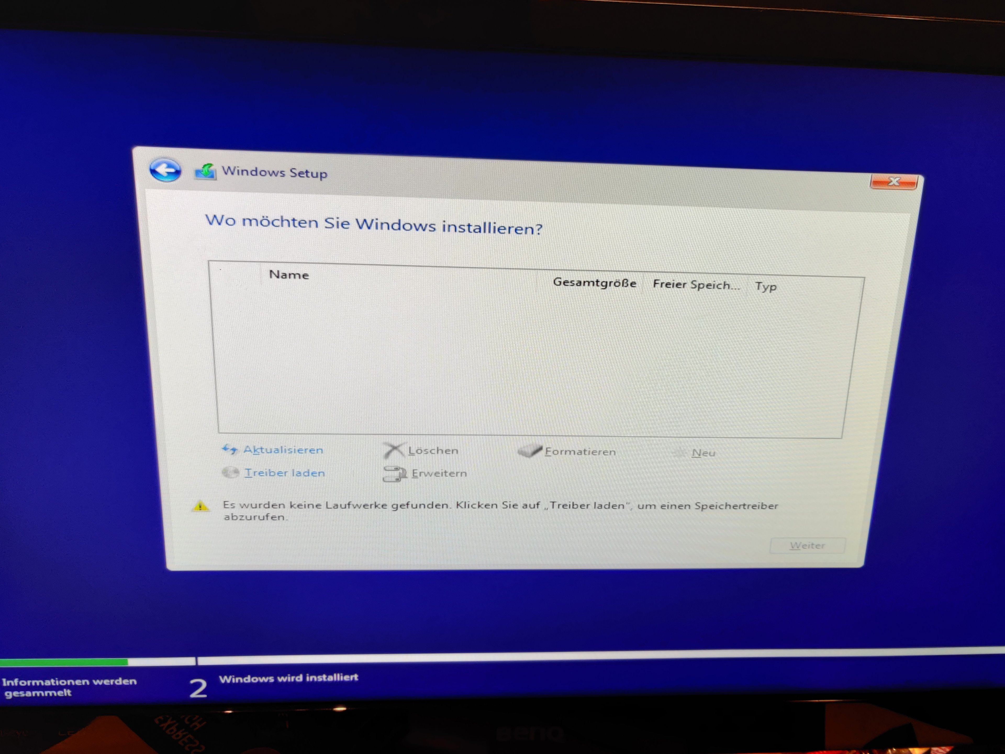

ich baue gerade wieder an einem neuen PC, soweit alles gut. Ich komme ins Bios alle Lüfter drehen und auch sonst scheint der Computer zu funktionieren, bis es zur Windows Installation kommt, das funktioniert einfach nicht.

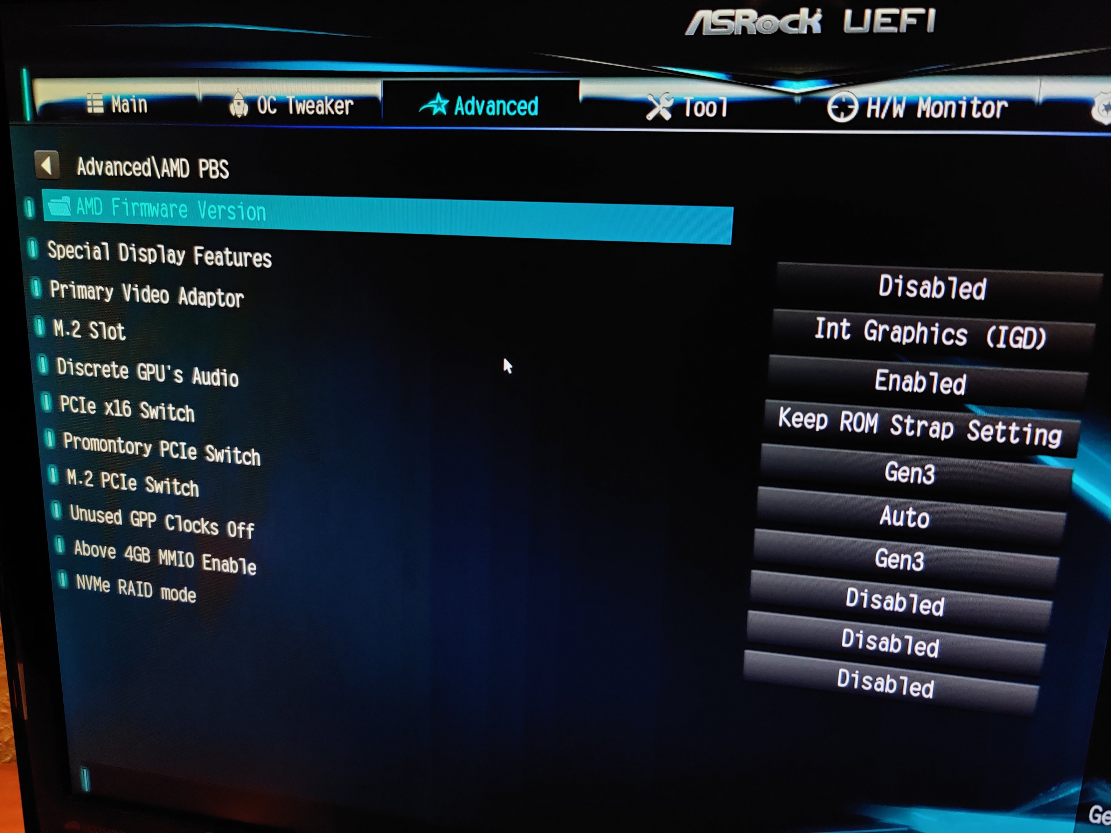

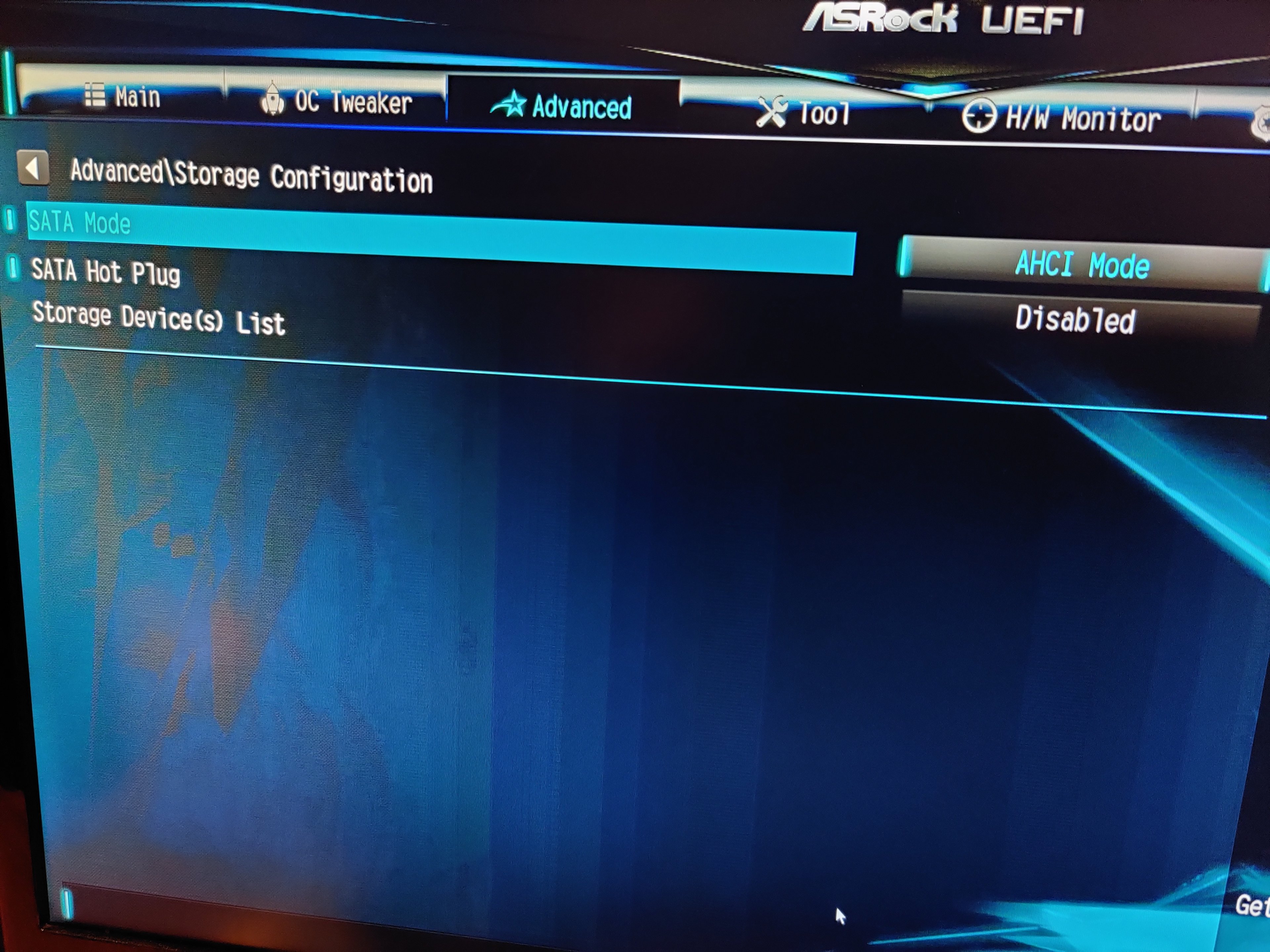

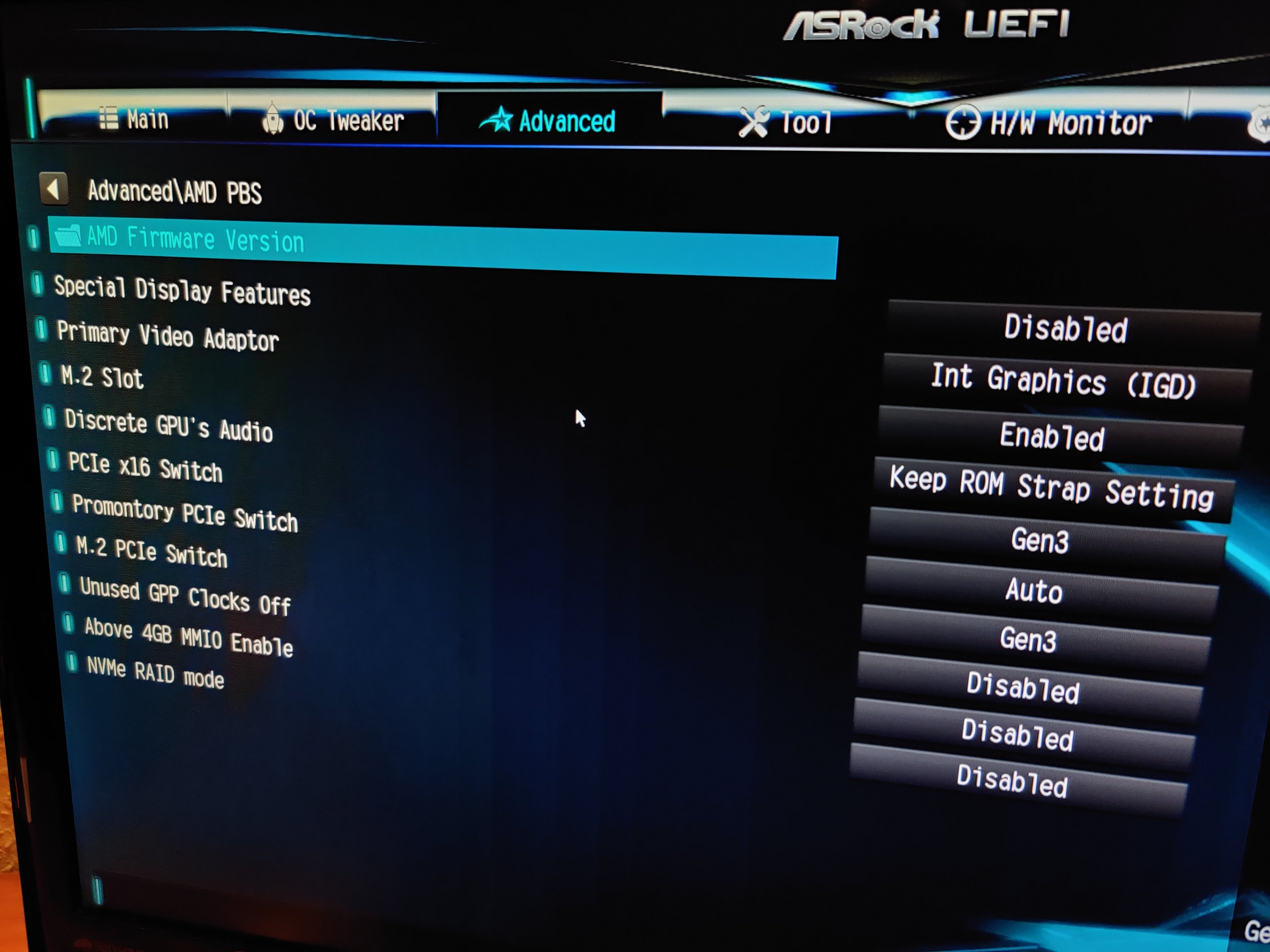

Im Bios sowie im Windows Installationsfenster wird die "120GB Intenso High Performance M.2 2280 SATA" nicht angezeigt.

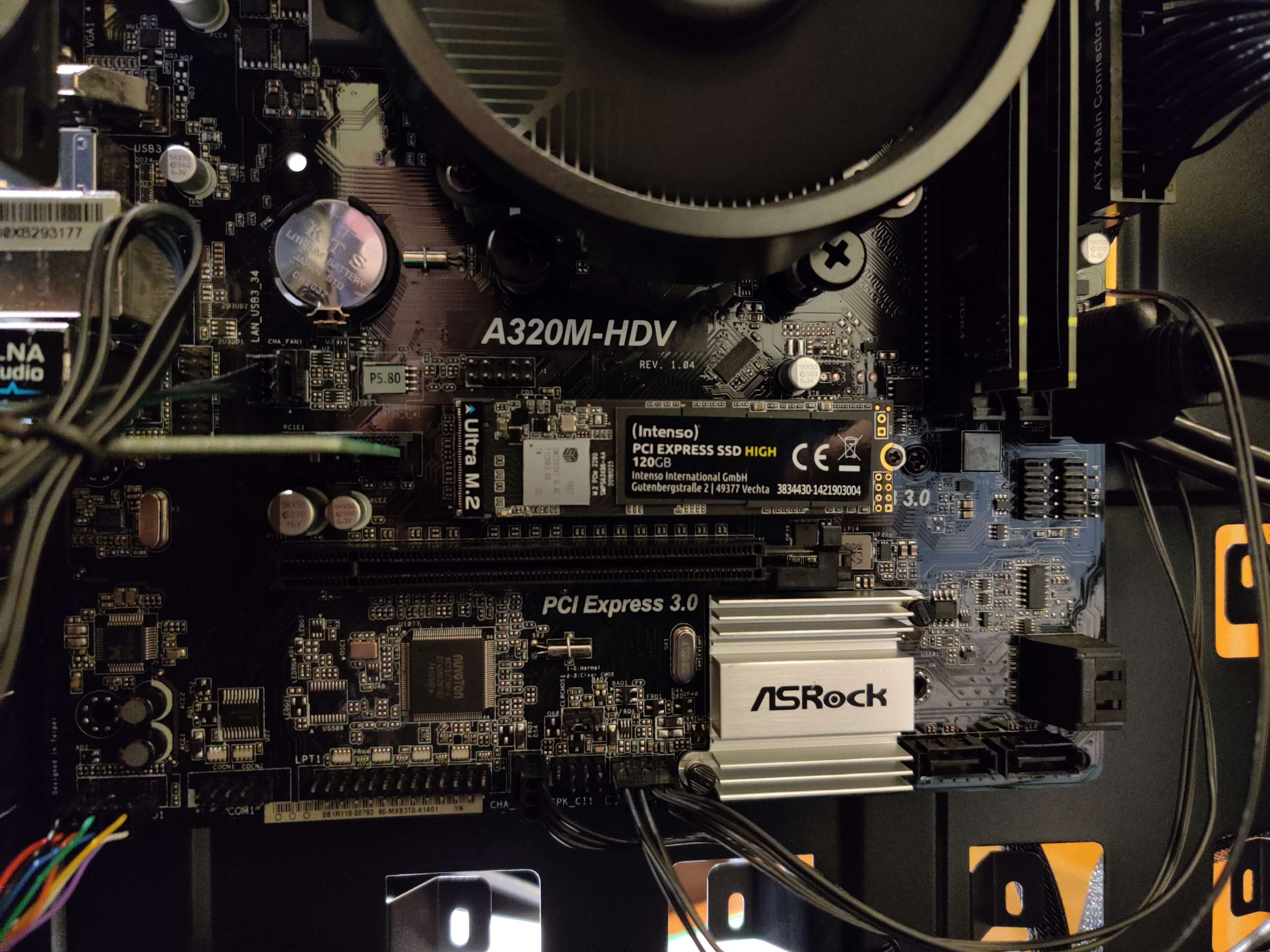

Ich habe bereits das Bios auf den aktuellen Stand gebracht und die SSD aus und eingebaut, hilft nichts.

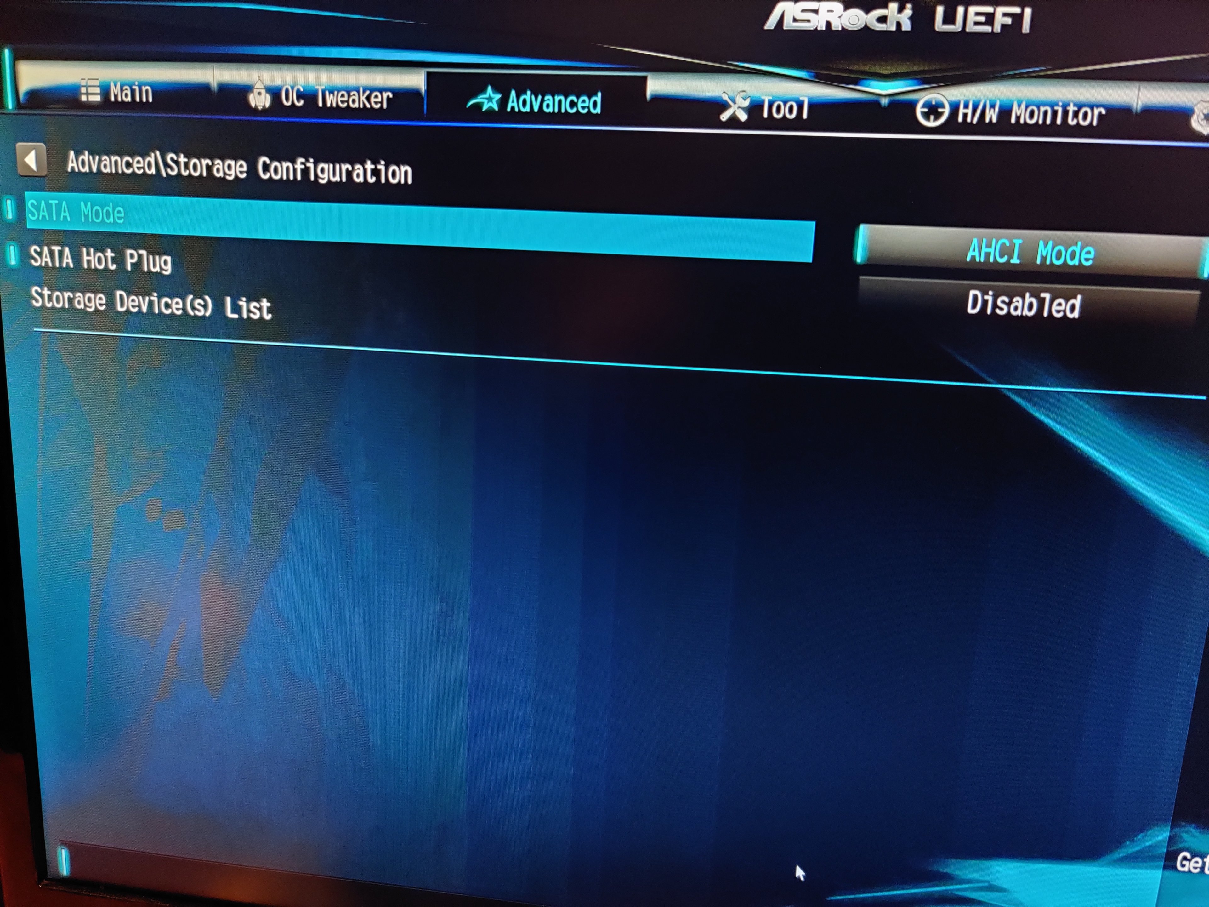

Einige Einstellungen im Bios habe ich bereits ausprobiert, auch erfolglos, anbei ein paar Bilder die mein Problem verdeutlichen.

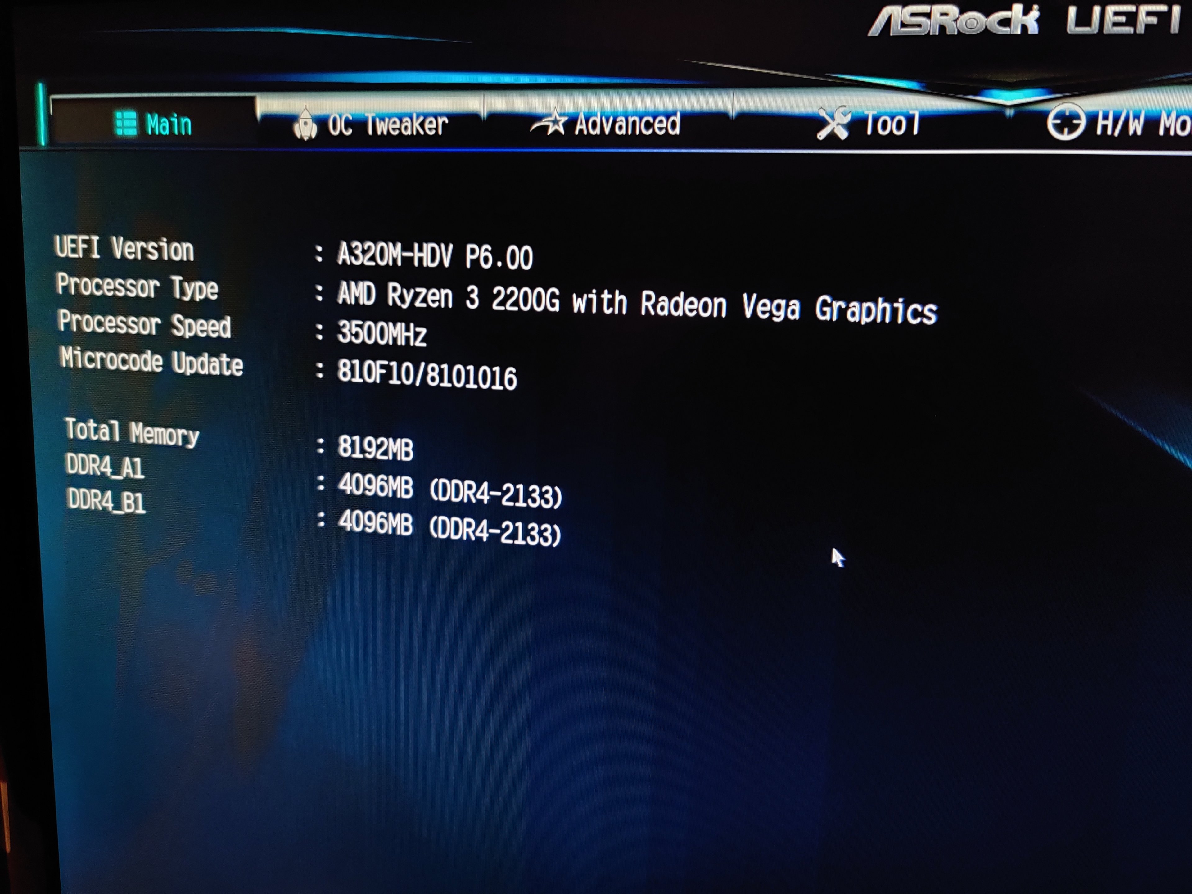

Das Mainboard ist ein ASRock A320M-HDV zusammen mit einem AMD Ryzen 3 2200G.
Ich habe bereits eine HDD per Satakabel angeschlossen und Windows 10 problemlos installieren können.
Die SSD ist keineswegs defekt, da sie im anderen Computer funktionierte.
Ich bitte um Hilfe.
Liebe Grüße Julian

UEFI-Modus aktiviert, Installation im UEFI-Modus ??

kannst du in irgend einem Menü den M2 Modus zw. SATA und PCIe wechseln? wenn ja bitte mal versuchen
Bios >4.40?
Wenn sie schon im BIOS nicht erkannt wird, dann wird sie auch nicht funktionieren.
Könnte inkompatibel sein.
Da du das neueste BIOS wohl drauf hast, kannst du nur eine andere besorgen.
Da die M2 ja in einem anderen PC erkannt wird, scheint sie also in Ordnung zu sein, passt nur eben nicht im Zusammenspiel mit deinem Board.
Diese Intenso steht auch nicht auf der Kompatilitätsliste.....
Darum merke: Erst schauen, dann kaufen....:smokin:
Bin blind^^
Dass dieses Bios für deine CPU nicht empfohlen wird hast du aber zur Kenntnis genommen?
"*ASRock do NOT recommend updating this BIOS if Pinnacle, Raven, Summit or Bristol Ridge CPU is being used on your system."

Wird sie erkannt wenn du auf Gen2 wechselst?
Im letzten Bild - vierter Eintrag von unten.
Auch wenn ich zu dieser SSD buchstäblich nichts finden kann...
  • auf der SSD steht PCI Express
  • du schreibst "120GB Intenso High Performance M.2 2280 SATA"
Interessant wäre was auf der Verpackung steht und wie sie ausgebaut aussieht.
