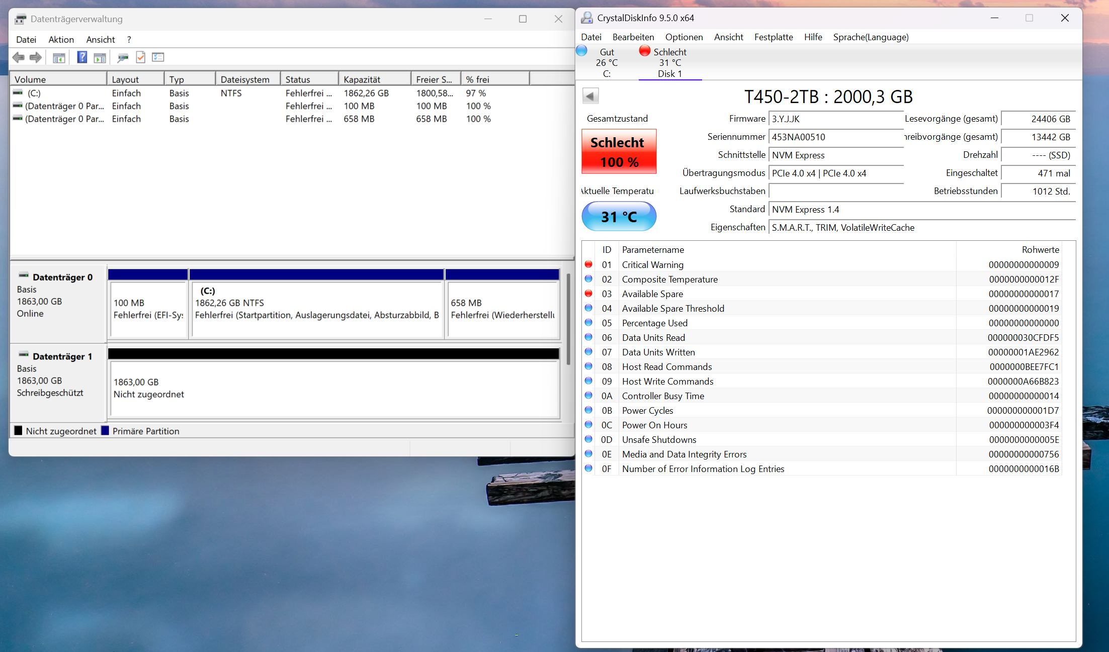

Hallo, ich hatte vor zwei Tagen ein crash mit Bluescreen usw. Hab Windows 11 jetzt auf eine andere SSD installiert meine M2 ist jetzt Schreibgeschütz und zeigt jetzt diese Werte an ist die noch zu retten. Die M2 ist kein Jahr alt. Daten sind bestimmt nicht mehr zu retten oder?
Ist das eigentlich ein Garantiefall.

Zum wiederherstellen, kannst Du es mal mit testdisk versuchen
Der Hersteller bietet 5 Jahre Garantie.

Mit Testdisk kannst du Daten sichern, auch wenn die M.2 im schreibgeschützten Modus ist.
  1. [Create]
  2. SSD auswählen -> [Proceed]
  3. [EFI GPT]
  4. [Analyse]
  5. [Quick Search]
  6. Partition auswählen -> [Continue]
  7. Partition markieren -> P drücken, um Dateien anzuzeigen
  8. a drücken, um alle Ordner/Dateien zu markieren
  9. C drücken, um alle ausgewählten Ordner/Dateien zu sichern
  10. Verzeichnis auswählen (Du befindest dich im PhotoRec-Verzeichnis -> siehe Directory)
  11. ".." - wechselt in das übergeordnete Verzeichnis
  12. "." - öffnet einen Ordner / Unterverzeichnis
  13. mit C Verzeichnisauswahl bestätigen

Also ich habe bei der m2 die gecrasht ist noch viele Bilder usw drauf habe zwar mit der mit cmd Clean usw gemacht aber hatte noch Hoffnung das die vielleicht noch drin sind.

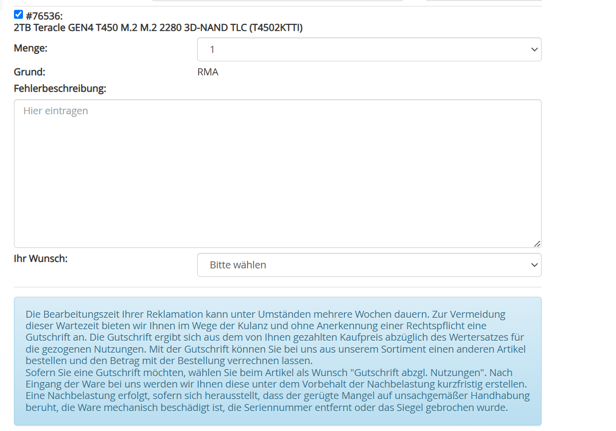

Habe mal den Abschnitt geskipt unter Bitte wählen habe ich beim Händler nur folgende Auswahl möglichkeit Ersatz/ Austausch wo ich bei Ersatz raus wäre. Und Gutschrift abzüglich 66€ Nutzungsdauer.

Wirklich was gemacht mit diskpart und clean?
Was gab's da als Ergebnis?
@BFF
Was erwartest du? 1012 Betriebsstunden ->, Badewannenkurve ... das Ding ist hinne, die Daten sind im Himmel.
Ist jetzt deine Entscheidung. Entweder warten und die gleiche SSD nochmal. Oder halt Kaufpreis minus 66 Euro vom Händler zurückbekommen. Dir wird ja eine Wahl gelassen.
@Seino006 : Auf die Minderung würde ich mich nicht einlassen. Dann dauert es halt ein paar Wochen. Du hast jetzt ja schon eine andere SSD. Den Ersatz kannst Du dann ja für Games nehmen, wenn er kommt.
Ich persoenlich erwarte nichts von Versuchen etwas wieder herzustellen.
Aber bis das Teil ausgetauscht ist, kann der TE es gern versuchen insofern das Cleanen nicht funktionierte weil die SSD schon readonly war.
