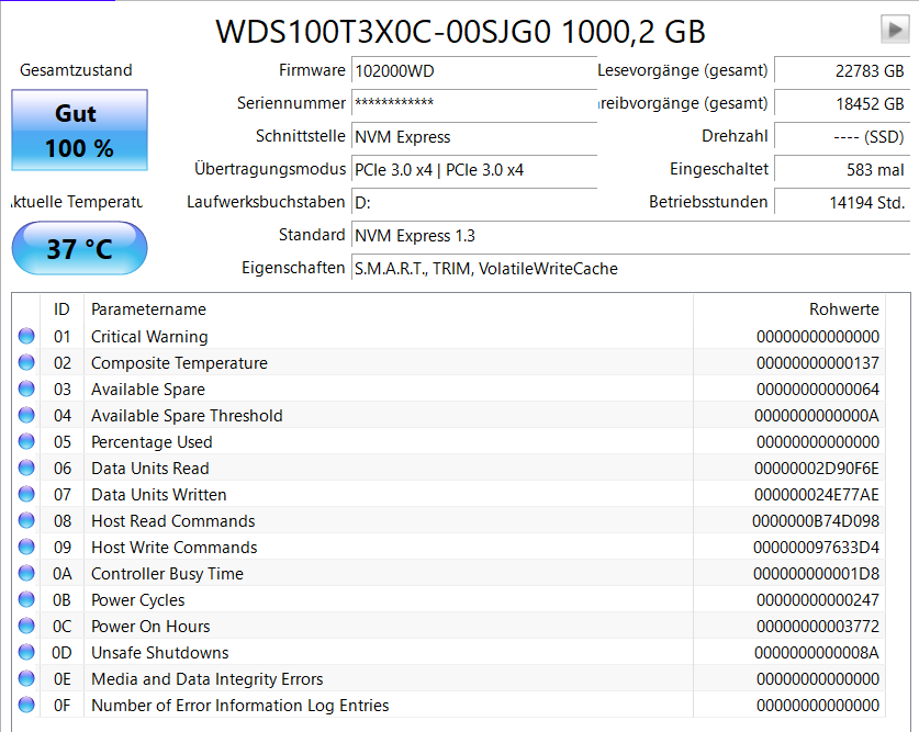

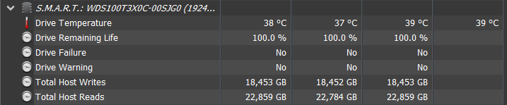

SMART-Werte sehen für mich in Ordnung aus. Nach einem Neustart ist alles wieder in Ordnung. Habe die SDD auch schon mehrfach neu eingesetzt. Temperatur ist nie über 45 Grad.

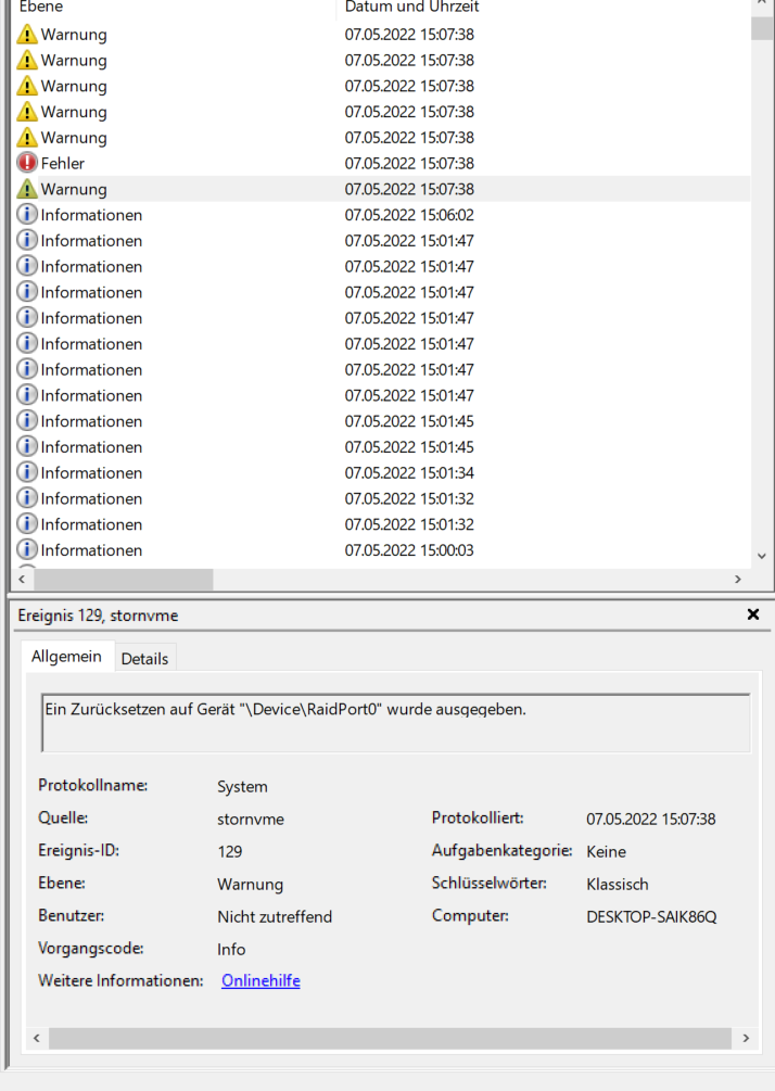

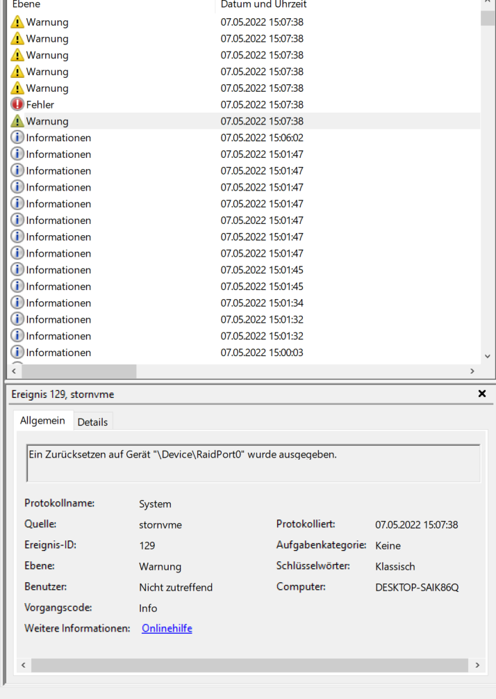

Bei der Ereignisanzeige sieht es so aus (Anlage).
Hat jemand noch eine Idee?

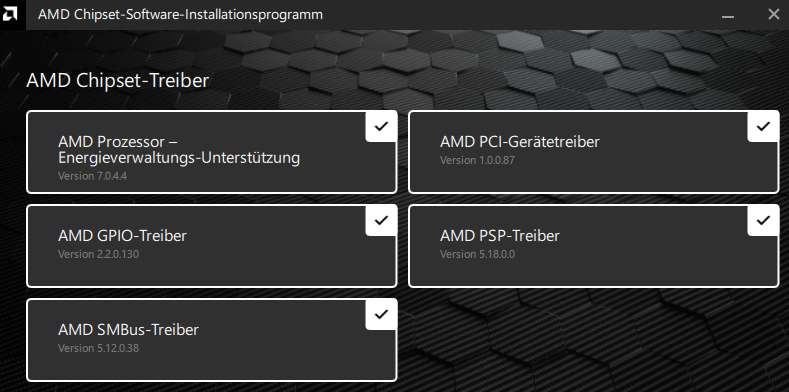

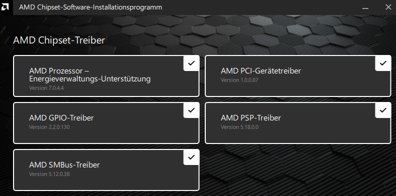

Sind die AMD RAID driver mit installiert worden? - Falls ja, diese haben auf dem System nichts zu suchen, wenn auf Hardwareebene kein RAID vorhanden ist, da diese zu Instabilitäten führen.
AMD Raid Treiber sind nicht installier. ASPM deaktivieren teste ich mal. Danke euch!

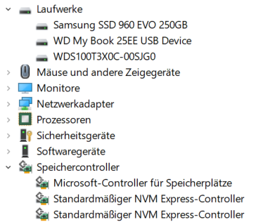

Zusätzlich könnten Screenshots der Zusammenfassung von HWiNFO und des Gerätemanagers (Bereiche Laufwerke und Speichercontroller aufklappen) könnten helfen.

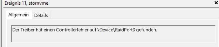

Aktuell hatte ich den Fehler wieder, nur inkl. WHEA:

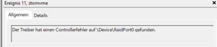

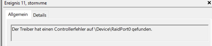

Habe mir jetzt auch mal die Ereignisanzeige etwas genauer angesehen. Meiner Meinung ist es immer diese Abfolge:
Warnung stornvme : Ein Zurücksetzen auf Gerät "\Device\RaidPort0" wurde ausgegeben.
Fehler stornveme: Der Treiber hat einen Controllerfehler auf \Device\RaidPort0 gefunden.
Warnung disk: Bei einem Auslagerungsvorgang wurde ein Fehler festgestellt. Betroffen ist Gerät \Device\Harddisk0\DR0.
Die letzte Warnung wiederholt sich quasi bis zum Neustart. Die SSD ist zwar im Explorer, es kann aber nicht darauf zugegriffen werden.
