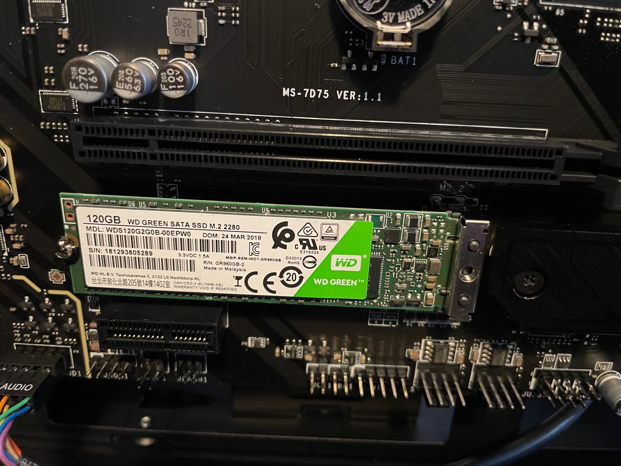

Nach dem Zusammenbau meines neuen Systems wollte ich einen ersten Test machen. Allerdings wird im Bios die Windows SSD (noch von meinem alten System) nicht angezeigt -
  • WD Green Sata SSD M2. 2280
Ausbau der SSD und noch einmal eingebaut - sieht für mich fest und korrekt verbaut aus.
Recherche Online: Entsprechend der MSI müsste das MB diese SSD erkennen können.
Wichtig, ich habe die SSD am unteren linken Steckplatz verbaut - einen ohne Kühlkörper drüber - siehe Bild

Laut gh.de unterstützt das Mainboard an M2 nur PCIe/NVME SSDs
JunkyardSpecial schrieb:
M.2 ist ein Formfaktor: die gibt's mit PCIe oder SATA. Deine ist letzteres, laut Handbuch werden in jedem Slot aber nur PCIe-Geräte unterstützt.
Also bin ich gef*** ? :D - das letzte woran ich gedacht habe ist ob die unterstütz werden also das es da NOCH eine Sache zu beachten gibt. Gut die SSD ist nun auch gute 5 Jahre alt.
Dann heißt es wohl wirklich Windows neu installieren...hatte ich keine große Lust drauf, aber gut. Und eine neue SSD besorgen.
Kauf dir ein Gehäuse für deine M2 SSD. Dann kannst du Windows auf die neue überspielen und hast danach eine externe Festplatte.
Sehe ich auch so. M.2 auf dem Board unterstützt nur PCIe/NVMe und keine SATA mehr.
Verstehe, du meinst neue NVME kaufen, und dann mit der alten auf die neue klonen ?!
Ja, so hat er das gemeint. Wobei zu beachten ist das der Partitionsstil GPT für NVMe vorausgesetzt wird und deine SATA noch MBR sein kann.
Gut, danke euch. Naja nach 5 Jahren hat die ihren Dienst gemacht. Da glaubt man, man denkt an alles und dann das :D

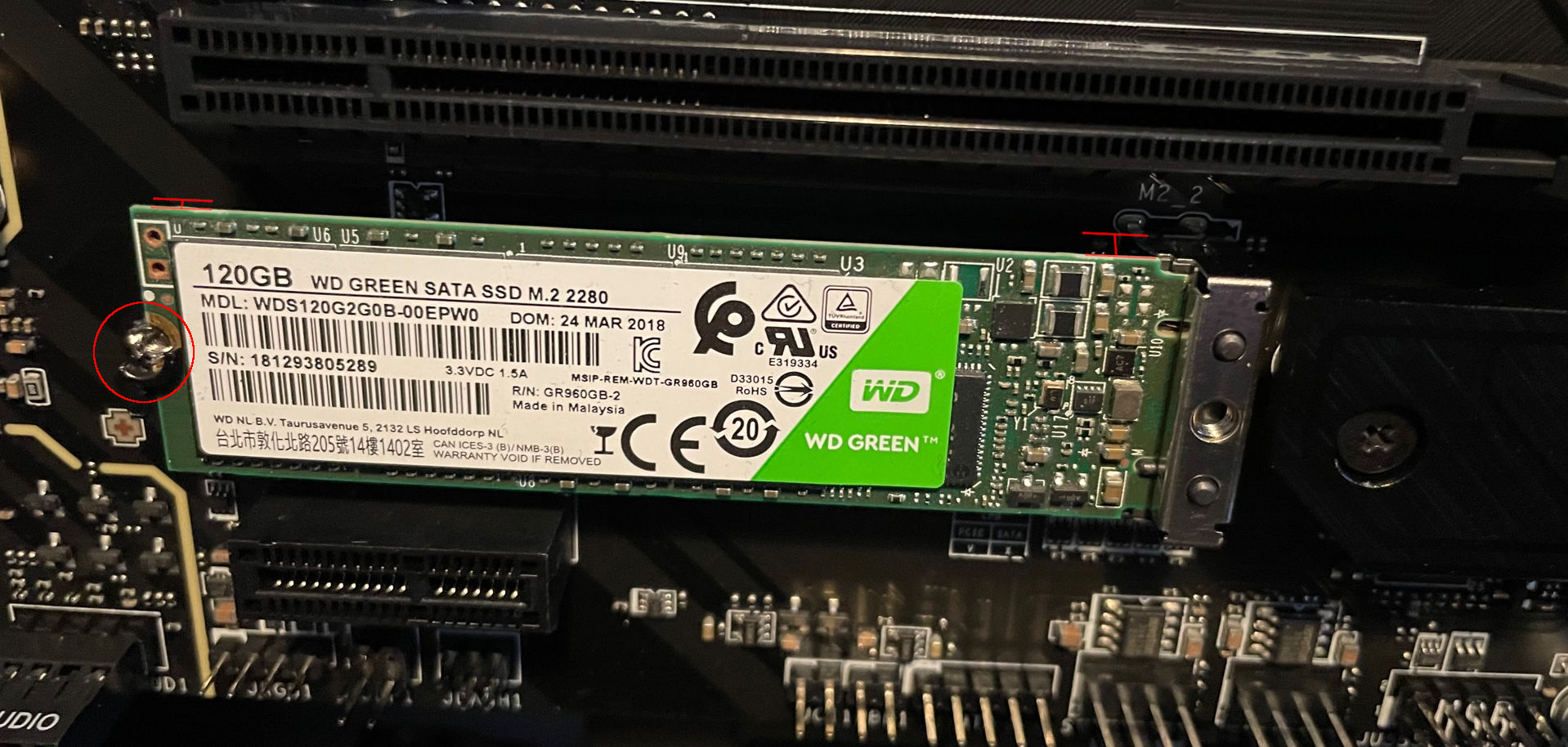

Deine Frage wurde ja schon behandelt. Mir ist nur gerade noch etwas anderes an deinem Bild aufgefallen (btw super, dass du direkt eins zusammen mit deinem Anliegen angehängt hast).
Es scheint der Abstandshalter hinter der Schraube zu fehlen. Die SSD sieht nach hinten gebogen aus.
Hinter die SSD gehört eine kleine Schraube mit Öse womit die SSD verschraubt wird, sodass sie an beiden Enden den gleichen Abstand zum Mainboard hat. Oder deine dicke Schraube im Bild hat vielleicht eine Kerbe weiter weg vom Board zum Einhängen der SSD.
Ja genauso habe ich das gemacht. Ansonsten wäre die SSD irgendwo zu den Sachen gekommen, die man vielleicht irgendwann Mal braucht, bis man drauf kommt, das braucht keiner mehr😄
Per Google bin ich gerade noch auf diese beispielhafte bebilderte Anleitung zum SSD-Einbau und Abstandshalter gestoßen: https://www.build-gaming-computers.com/how-to-install-m2-ssd.html
Hey Danke für den Tipp allerdings hat das Board keine Schrauben mehr für die Halterung von M2 SSD´s sondern kleine "klemmen". Die dreht man nur nach links für "auf", steckt die SSD rein und dann wieder zu. Ziemlich gut gemacht wie ich finde :)
