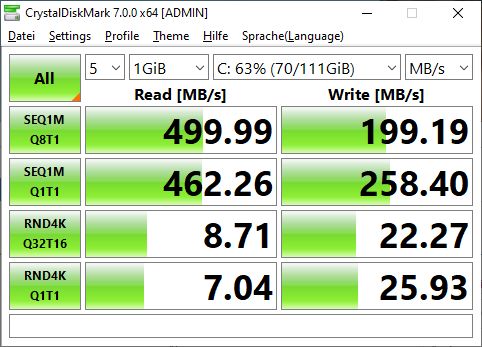

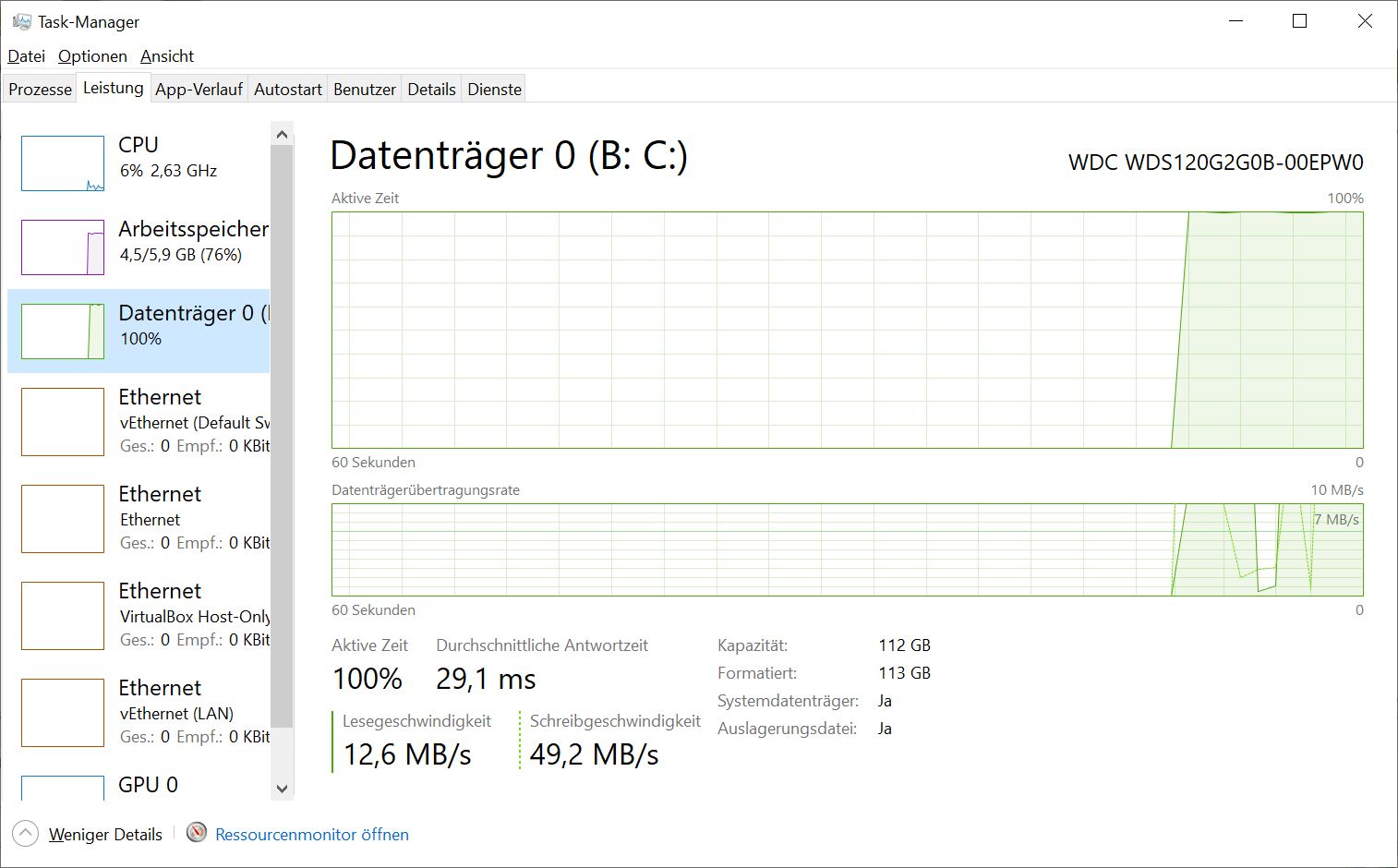

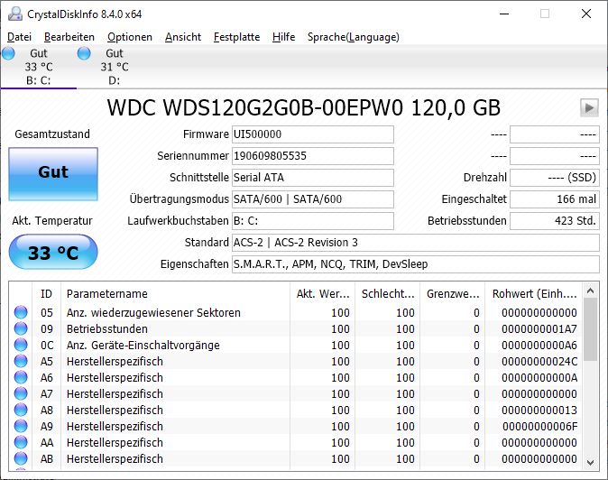

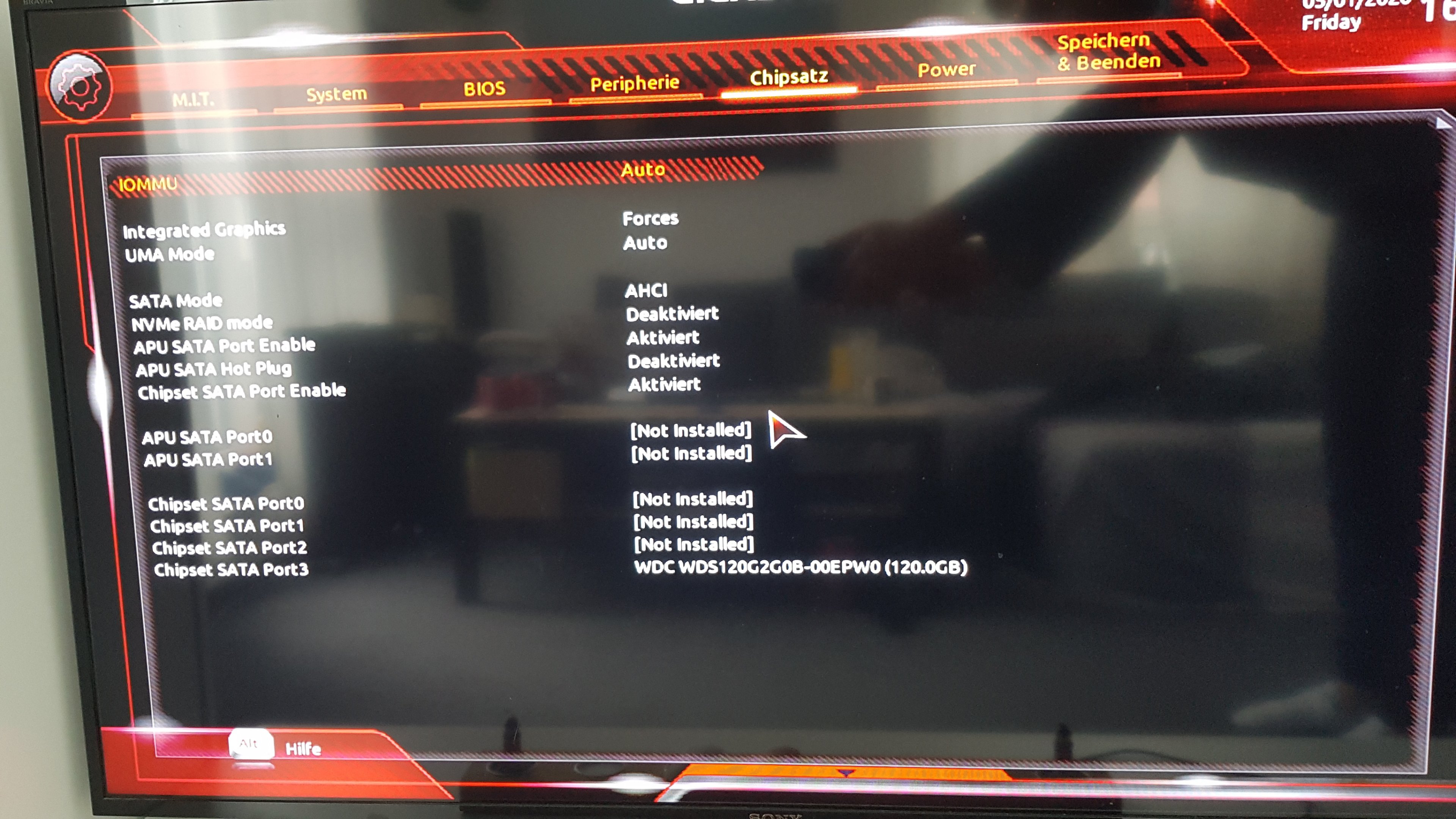

Ich habe ein GA-AX370M-Gaming 3 mit neuestem BIOS und daran eine WDS120G2G0B-00EPW.

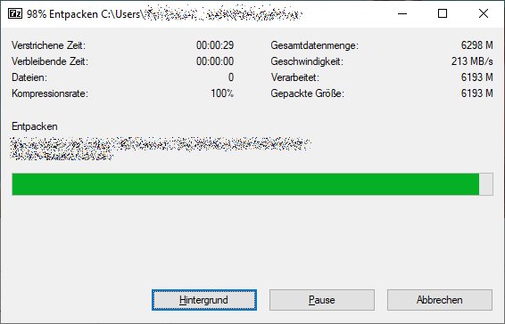

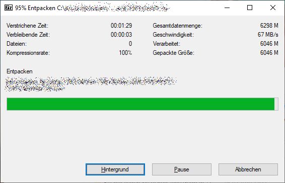

Mir kommt die SSD häufig viel zu langsam vor teilweise hab ich auch Hänger, z.B. wenn ich was großes entpacke (wie auf dem Task-Manager-Screenshot) wird das Ding immer langsamer, am Ryzen 2200G dürfte das nicht liegen.
Da kommen dann z.B. auch mal Antwortzeiten von 70ms im Task-Manager....

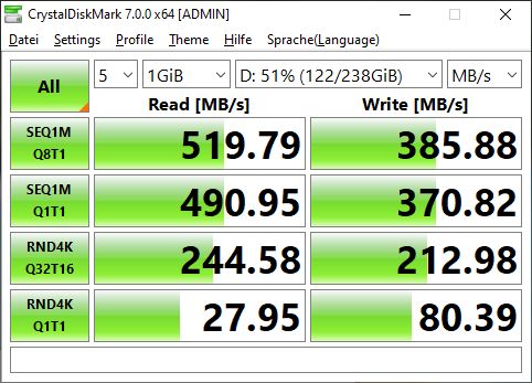

Habe jetzt mal eine 08/15-Micron-SATA-SSD angeklemmt und zum Vergleich gebenched, die ist insbesondere bei den Random-Werten massiv besser, außerdem kenne ich das obige Problem von anderen PCs nicht.
Ist die WD-SSD einfach Scheiße oder kann es an anderen Einstellungen liegen?
Ich habe schon gegoogled, da kam bei anderen Leuten raus dass der M2-Slot zu wenig Lanes etc. hätte, kann aber nicht glauben dass es daran liegt. Es sind auch keine PCIe-Karten verbaut, im BIOS finde ich nichts was ich diesbezüglich einstellen könnte.

Der Speed passt, da es eine M.2 SATA und keine M.2 NVMe ist und die WD Green Modelle jetzt auch nicht so die Performantesten sind
Reaktionen: or2k, VisualVelocity und azereus
Die WD Green hat halt auch keinen schnellen Cache, da hätte man eher die WD blue 3D nehmen sollen.
Reaktionen: Smartbomb, VisualVelocity und M4ttX
Das sind halt die kleinen, feinen Unterschiede bei SSDs. Die maximale Schreibrate ist nicht das oberste Kriterium.
Reaktionen: Smartbomb und VisualVelocity
Ist halt eine "S-ATA" SSD, mehr ist halt nicht drin.
Reaktionen: azereus
Bei einer ab 27 Euro M2 wundert man sich noch?
Reaktionen: cartridge_case, Smartbomb, Coeckchen und eine weitere Person
eine M.2 per SATA ist generell langsamer als per PCI-E, soviel ist schon mal klar, die SATA kommen auf max. 550 MB/s, die PCI-E über 3000 MB/s, da liegt der Unterschied
SATA SSD ohne Cache, also von allen möglichen SSDs die langsamst mögliche. Dafür auch quasi die "günstigste".
Analog dazu sind die günstigsten USB Sticks ja auch der langsamste Müll, weil die ja zu 100% auf niedrigen Preis ausgelegt sind und nicht darauf, dass das Endprodukt noch benutzbar ist.
LG
Die kleinen 120gb Modelle sind gut halb so schnell wie 250er Modelle. Ssds haben quasi interne raids, so dass erst ab 250gb die sata Modelle volle Geschwindigkeit haben.
Die SSD verhält sich bei Dir wie erwartet: Beim Schreiben grottig, weil kein Cache da ist, beim.lesen wie von einer SSD mit M2 Anschluss zu erwarten.
Es ist halt eine "Eltern" -SSD, wenn einmal alles installiert ist und die zu schreibenden Dateien mal ein zwei Bilder und Worddokumente sind, gibt es nichts auszusetzen, für alles andere aber kaum zu gebrauchen.
Nee 27 Euro SSD ohne anständigen Cache... was erwartest du. Das hat mit Einstellungen nichts zutun.

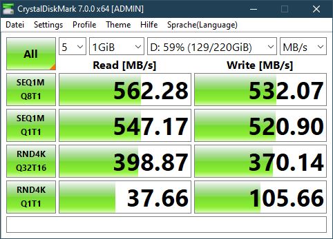

Ok, dann soll es wohl so sein - hat mich nur immer wieder verwundert, wie das Ding soooo lahm sein kann für ne SSD.
Da es aber nur ein HTPC/NAS ist, nicht weiter tragisch.

Normal sieht das trotzdem nicht aus. Sieht ja eher so aus als ob nichtmal AHCI aktiv wäre, sonst wären die 4K Q32T16 Werte danke NCQ viel höher. Und auch so sind die 4K Lesewerte echt niedrig.
Der Q1T1 Wert soll wohl ein Witz sein... und der Rest ist auch erwartungsgemäss nicht der Hit.
Die "Denkpausen" sind wahrscheinlich auf den fehlenden DRAM Cache zurückzuführen und haben gar nichts mit SATA zu tun.

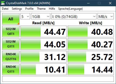

Im Bild ist eine Intel X25-M G2 Postville 80GB aus 2009 an USB2.0...
Als Direktvergleich eine Samsung 850 Pro 256GB aus 2015 an SATA...
Wäre es nicht aktiv, wären die sequentiellen Leserate nicht so hoch, denn im IDE Modus können pro Befehl nur 2^8 aufeinanderfolgende LBAs adressiert werden, also 128k und bei 128k Zugriffen erreichen SSD normalerweise keine so hohen Transferraten wie diese hier.
