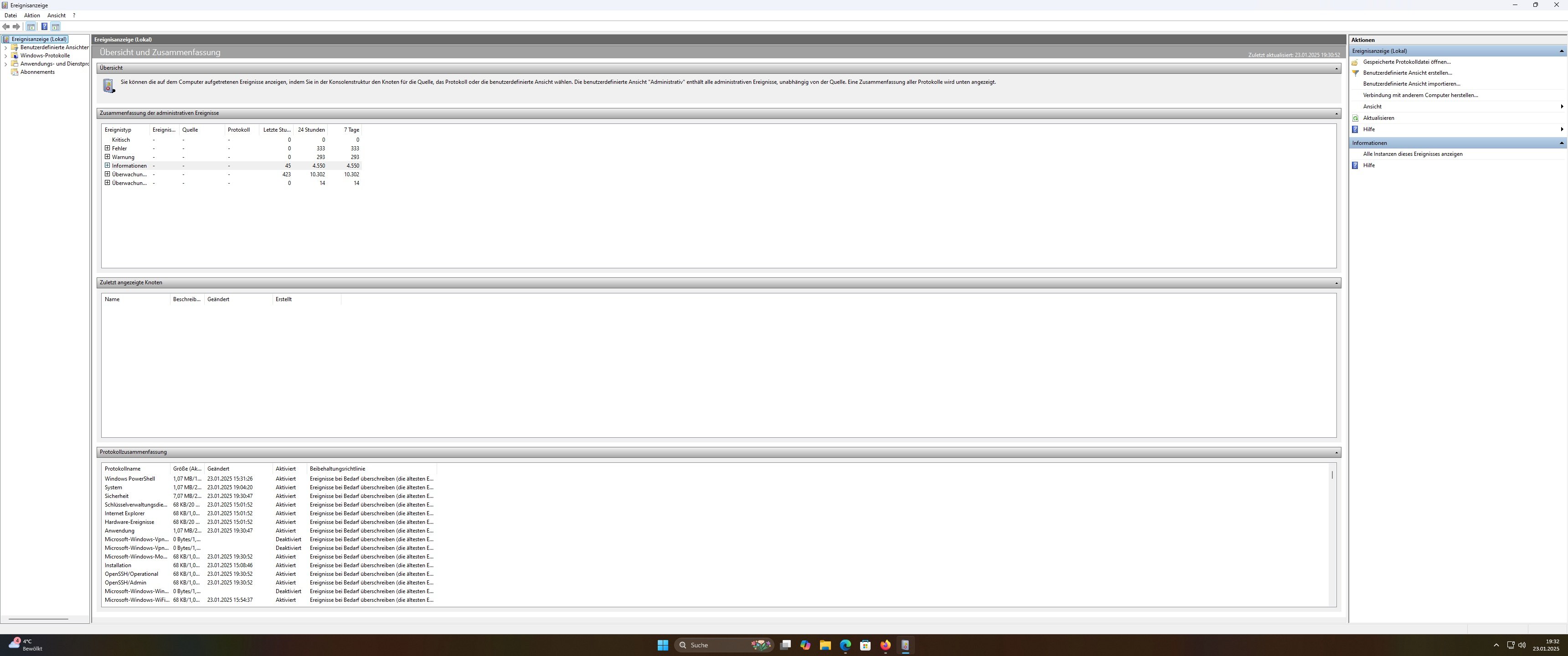

redjack1000 schrieb:

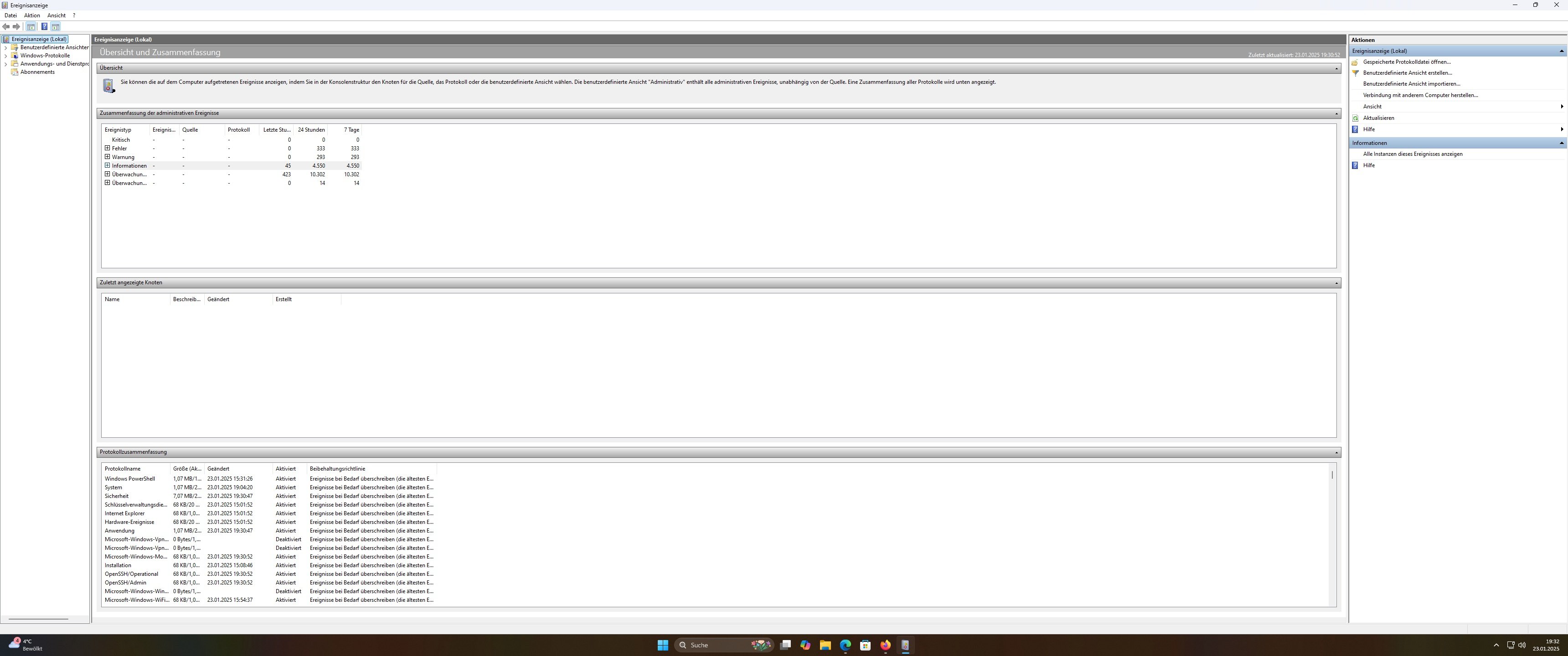

Gibt es eventuell im Ereignisprotokoll Hinweise auf die fehlende SSD?
CU
redjack

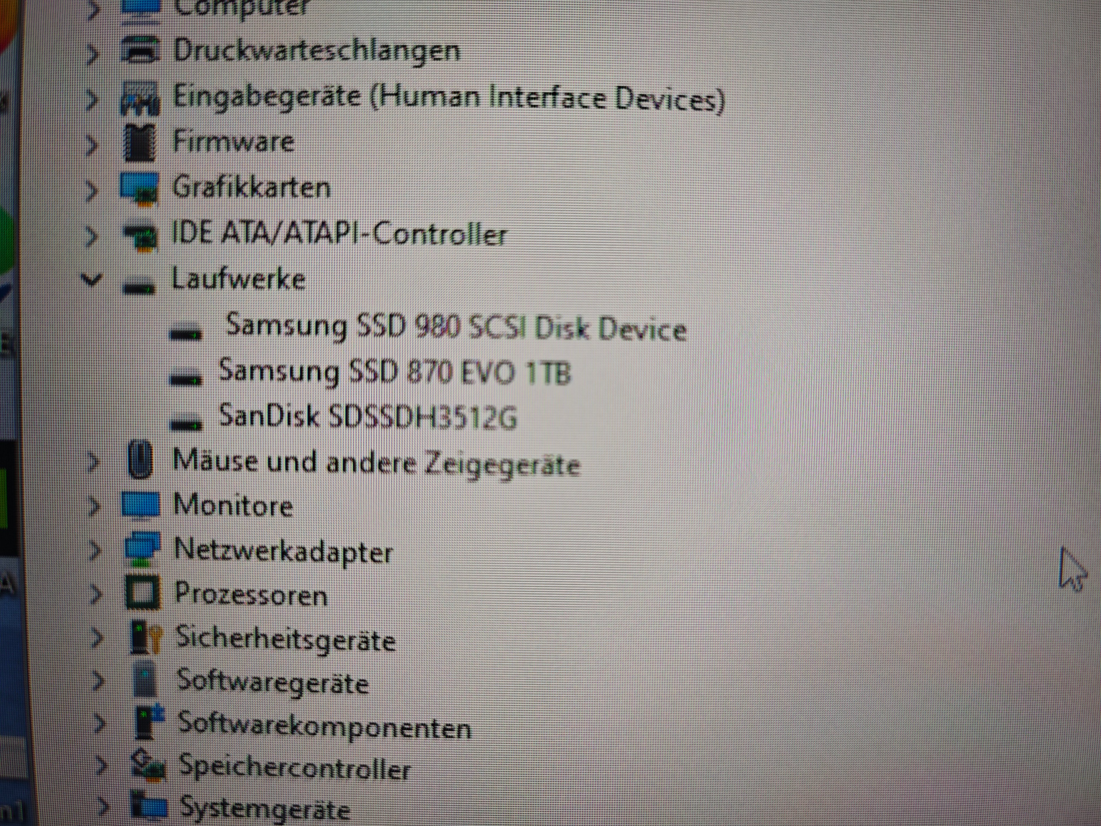

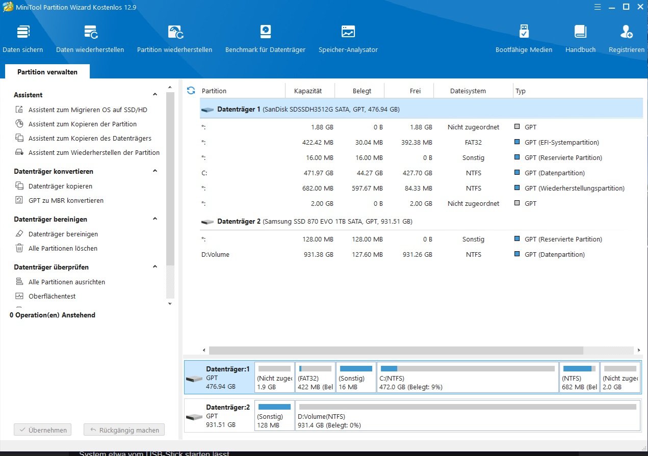

kann damit nicht wirklich was anfangen :D. soll ich da nach etwas bestimmten suchen ? bild im anhang
@wolbe182
okay ich schaue mal

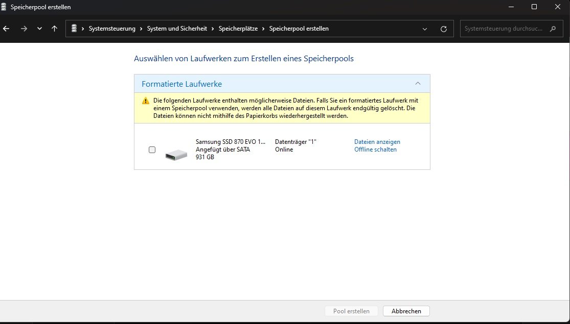

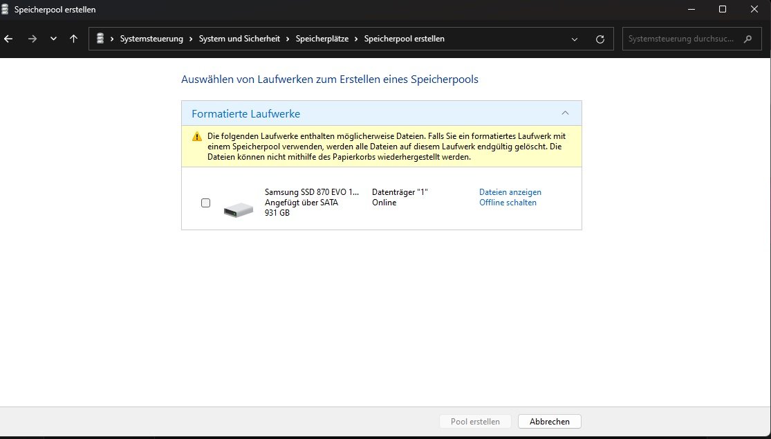

evtl sind die im Windows Speicherpool gelandet? Raid im Bios jedefalls aus machen.
Bei PCIe kann man sehr viel einstellen, ich würde mal einen BIOS Reset (alles auf Default) versuchen, danach steht normaler weise alles auf auto.
  1. Wechseln Sie zur Taskleiste, geben Sie im Suchfeld Speicherplätze ein und wählen Sie dann in der Liste mit den Suchergebnissen Speicherplätze aus.
  2. Wählen Sie Einstellungen ändern > Physische Laufwerke aus, um alle Laufwerke im Pool anzuzeigen.
  3. Wählen Sie das zu entfernende Laufwerk und anschließend Für das Entfernen vorbereiten > Für das Entfernen vorbereiten aus. Lassen Sie Ihren PC angeschlossen, bis das Laufwerk entfernt werden kann. Je nachdem, wie viele Daten auf dem Laufwerk gespeichert sind, kann dieser Vorgang mehrere Stunden dauern.

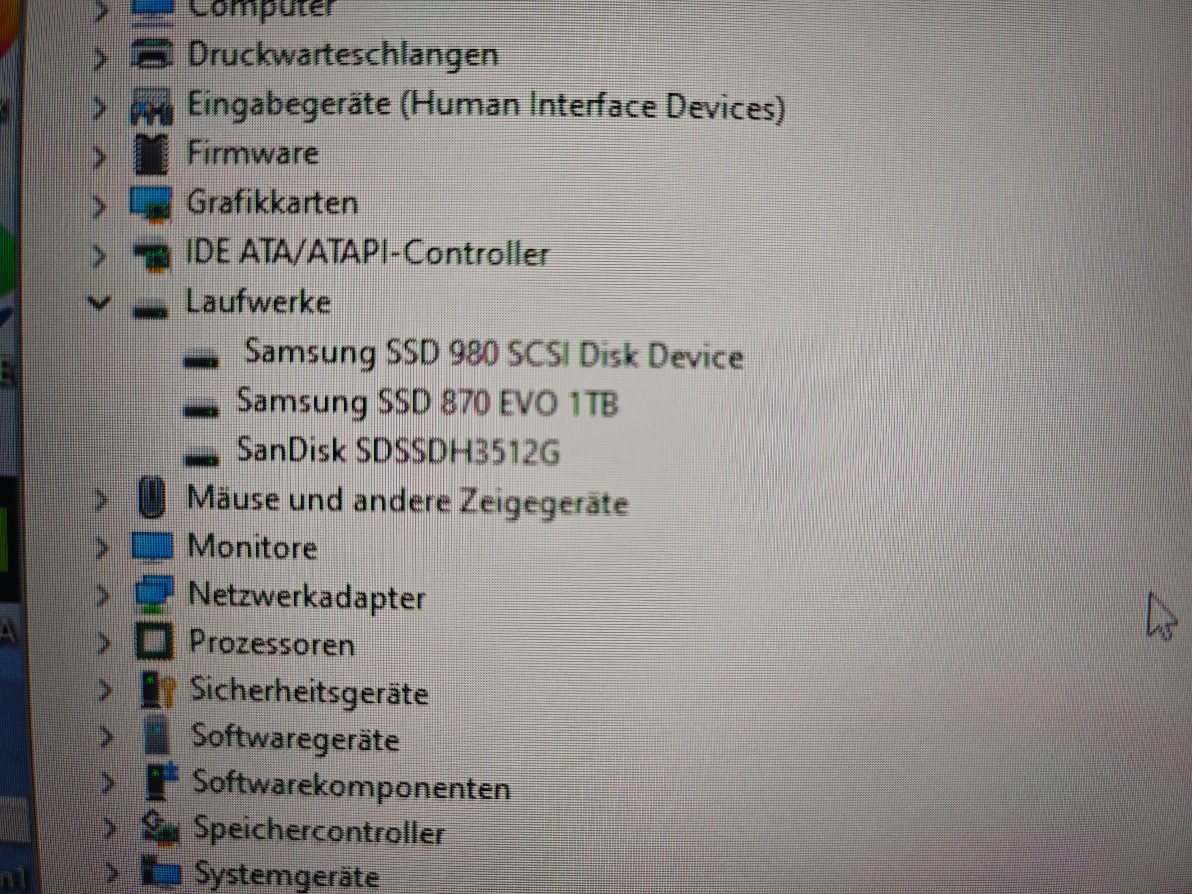

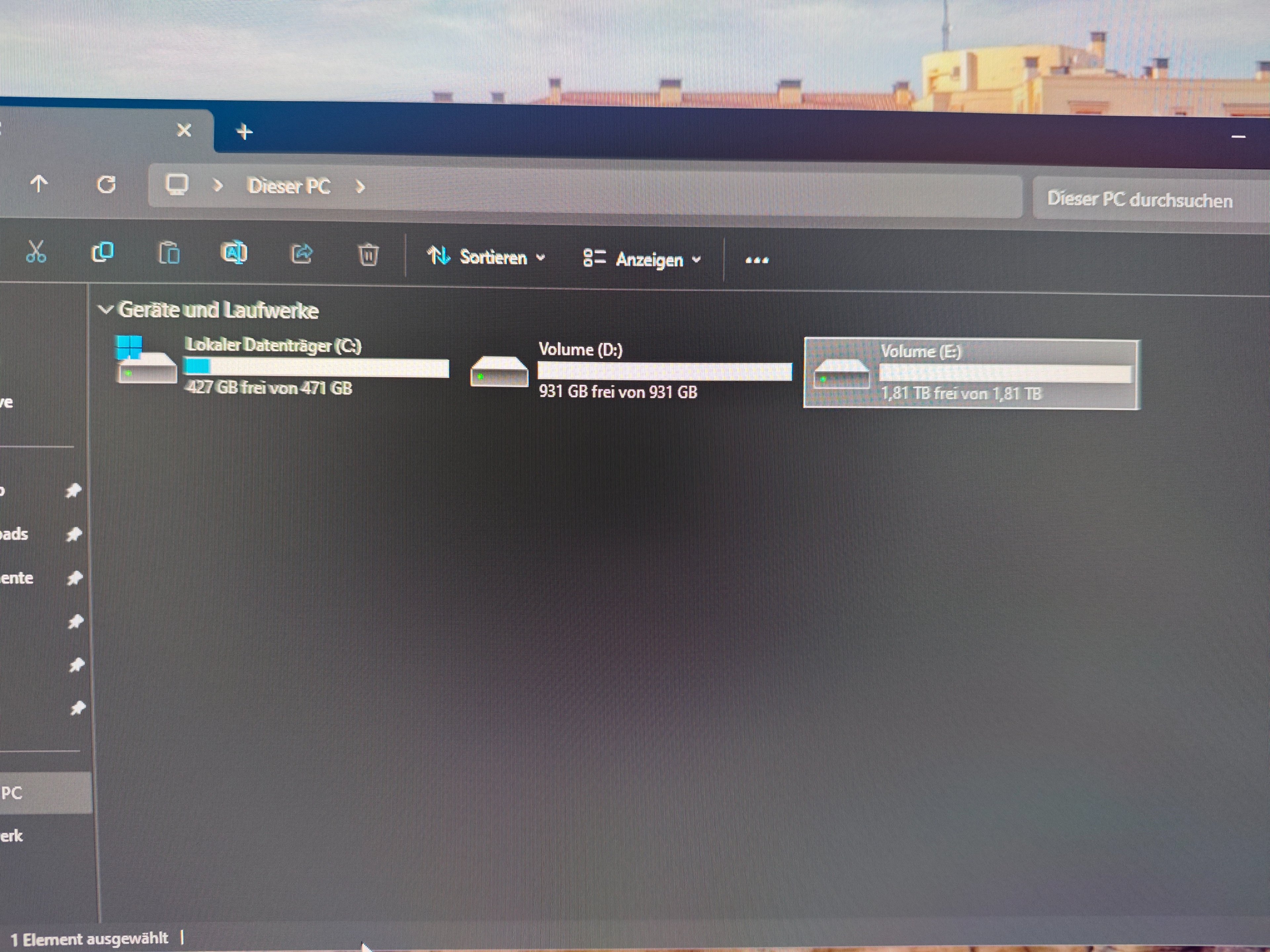

@BmwM3Michi da zeigt er mir meine eine sata festplatte an sonst nichts

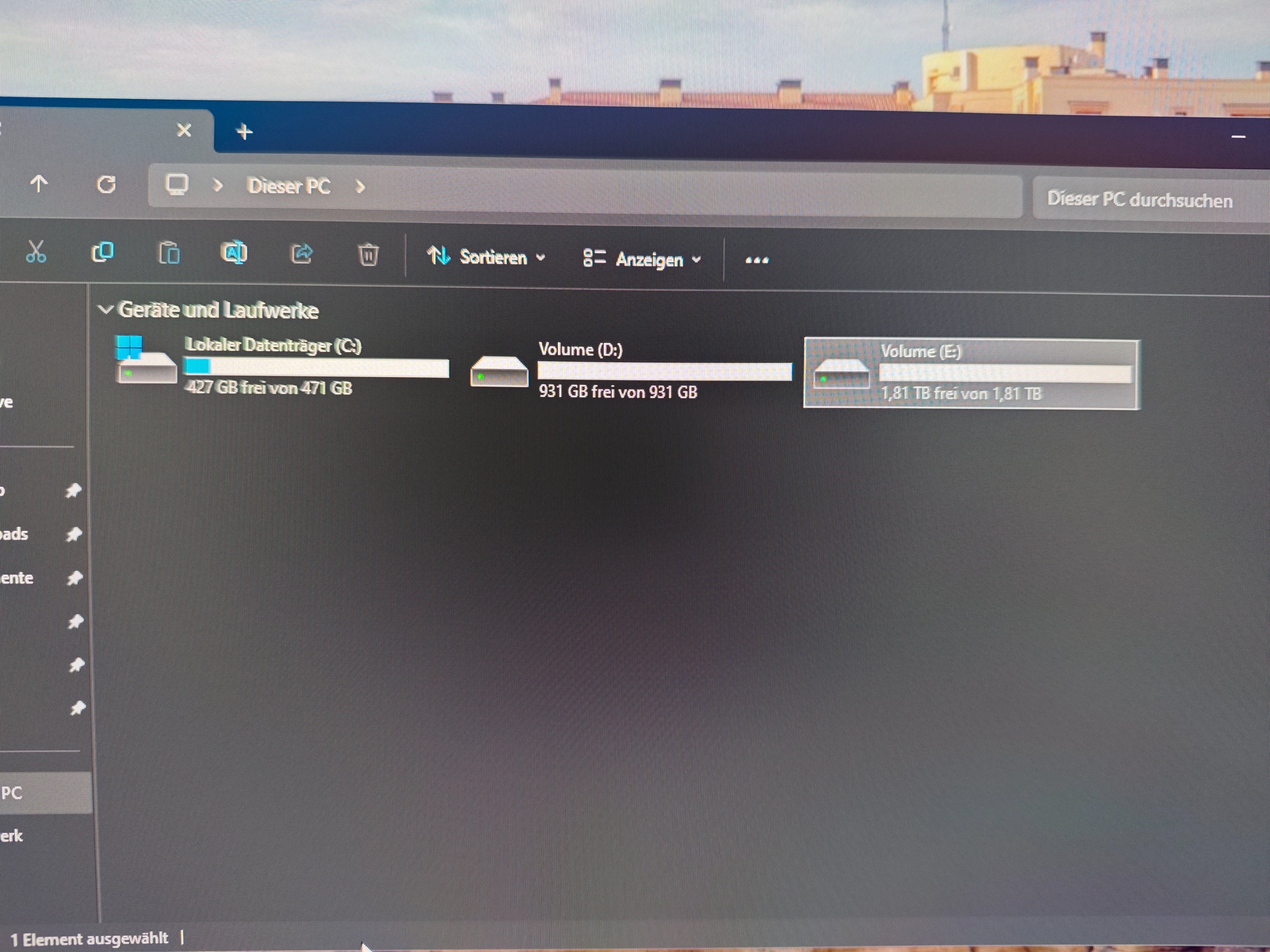

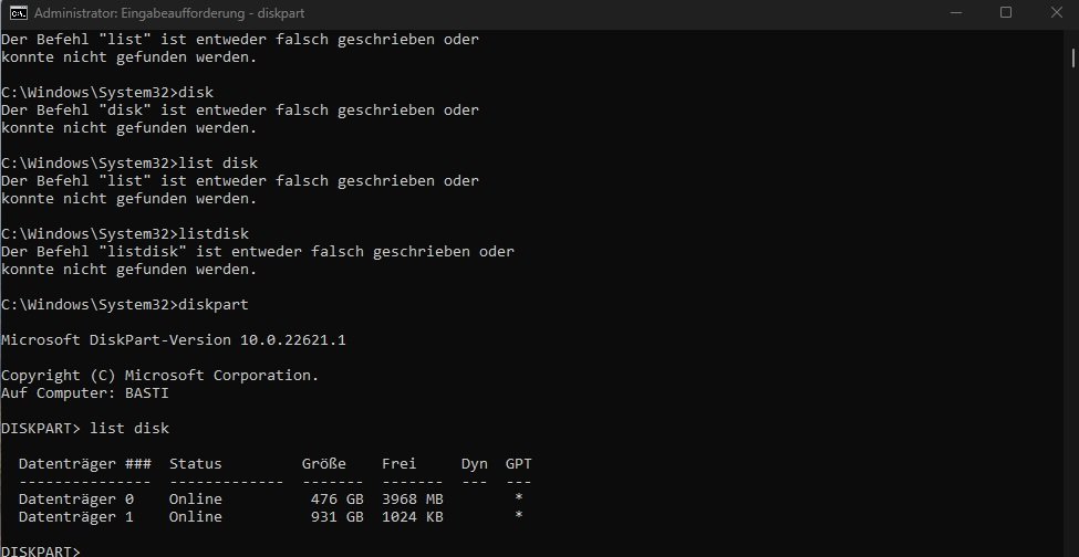

@wolbe182 leider wird sie auch dort nicht angezeigt

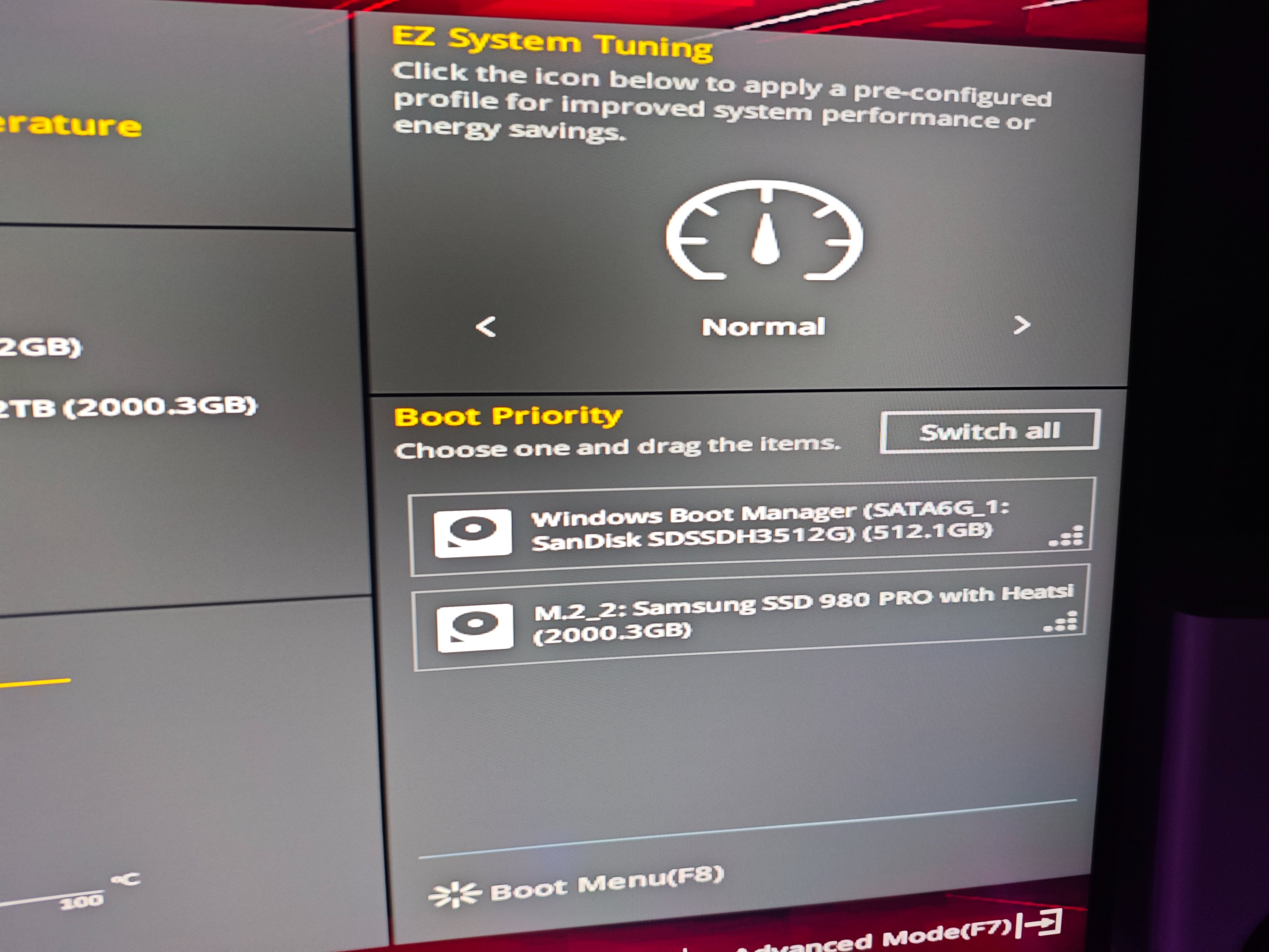

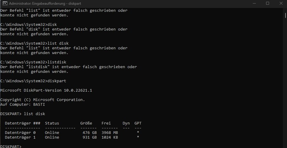

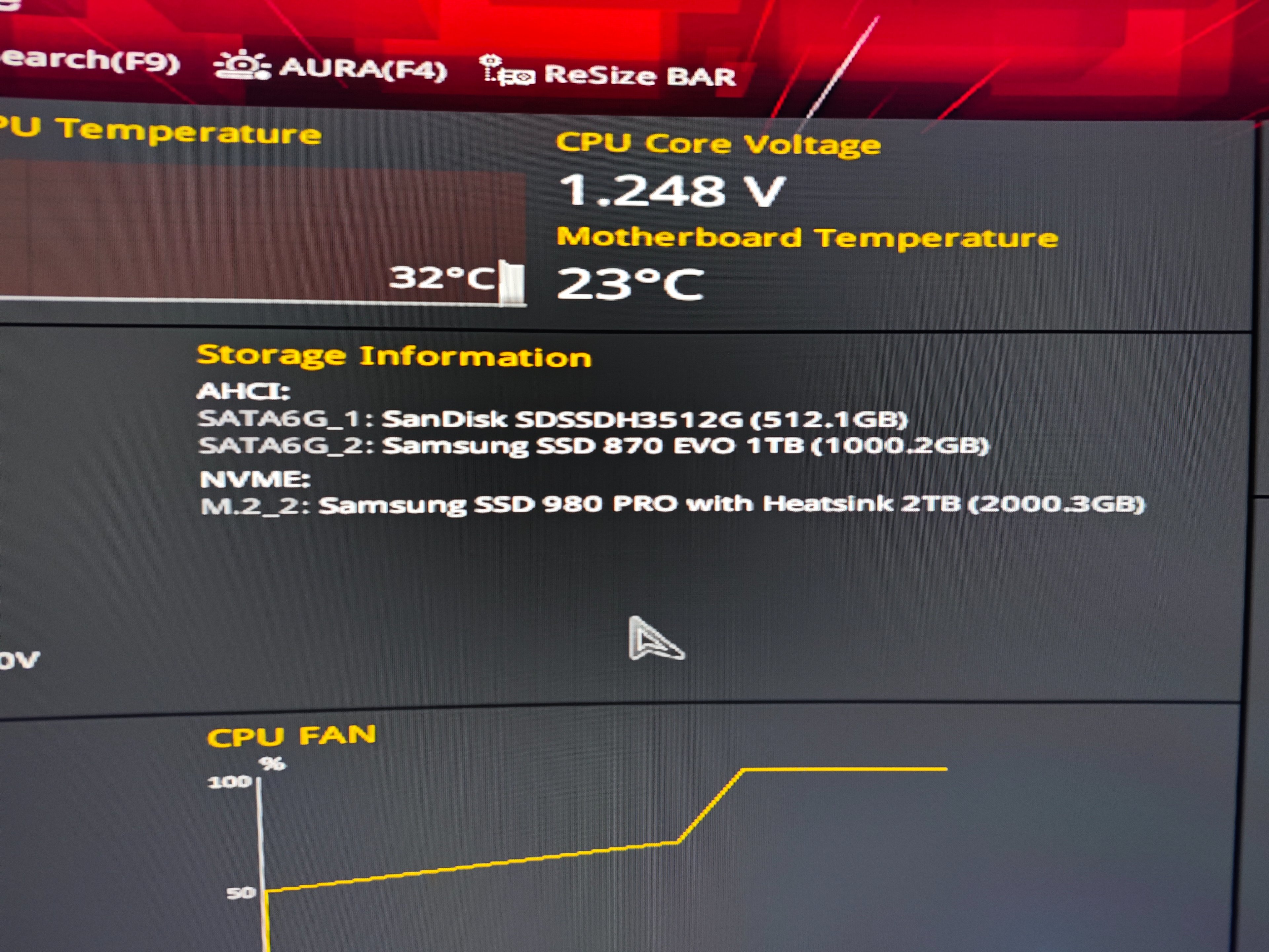

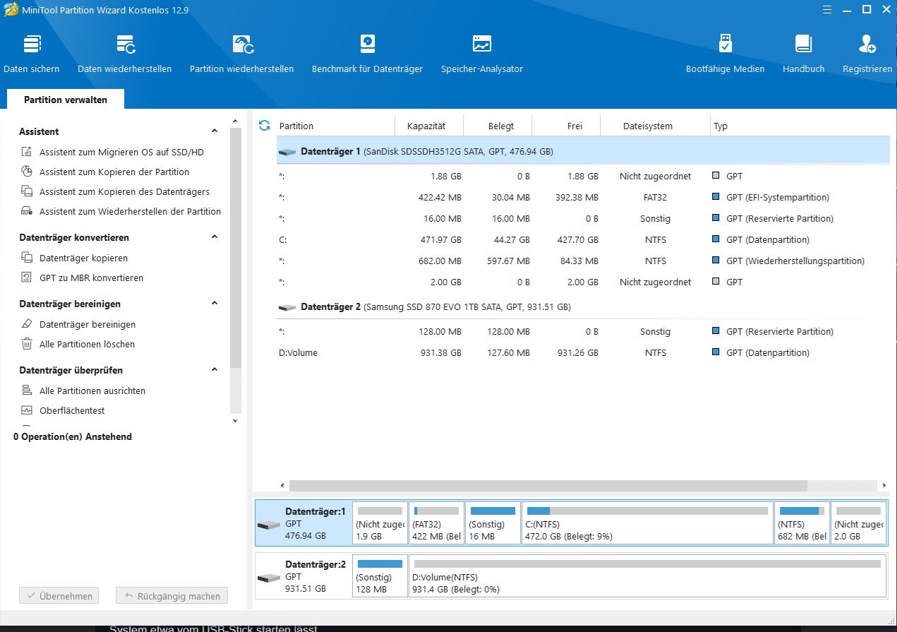

auch im CMD nur die beiden, im bios stehe die m2 aber drin so ein quatsch.

wolffi007 schrieb:
ja raid ist aus und die platte auch wieder verschwunden danach im geräte manager

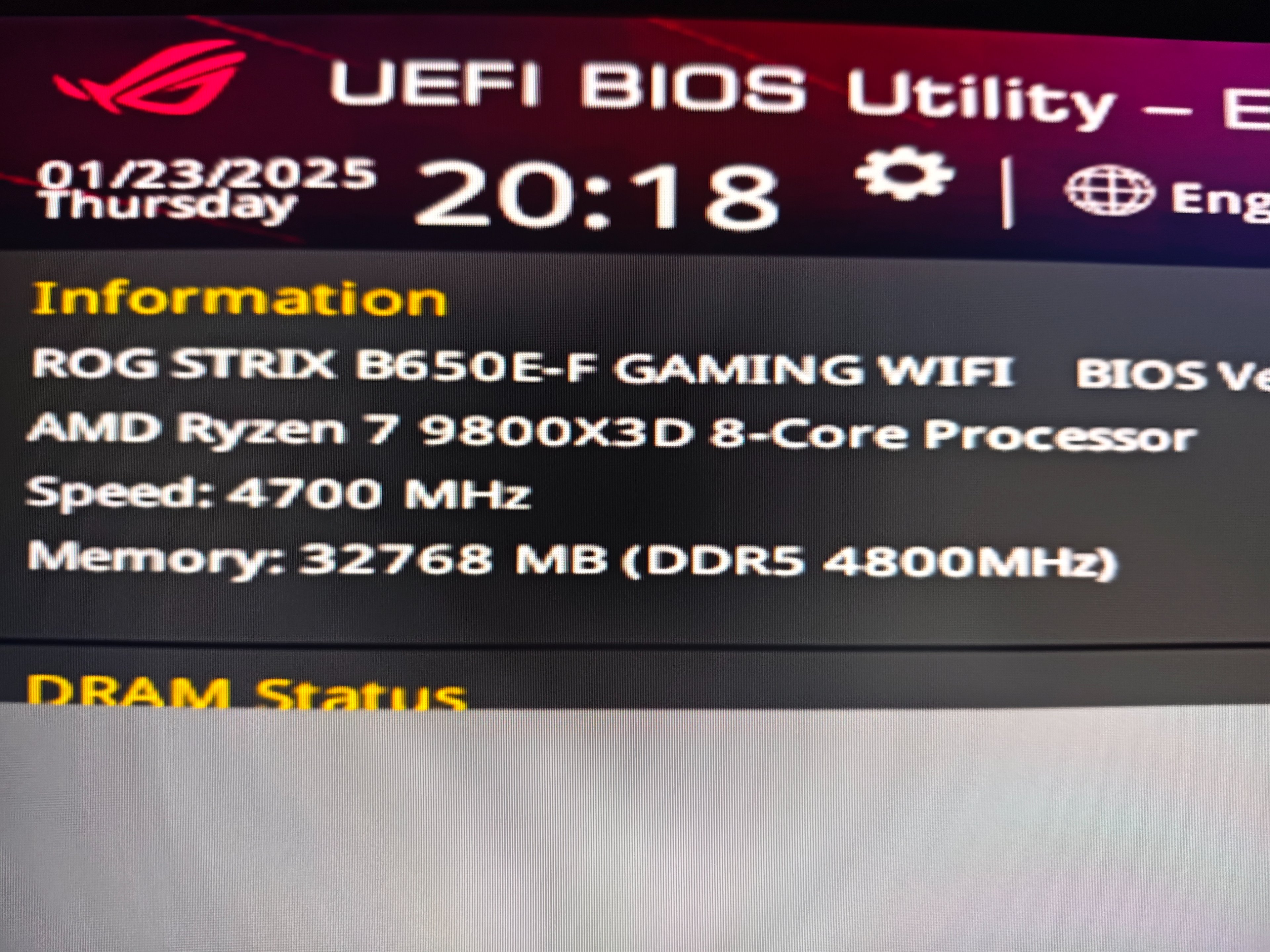

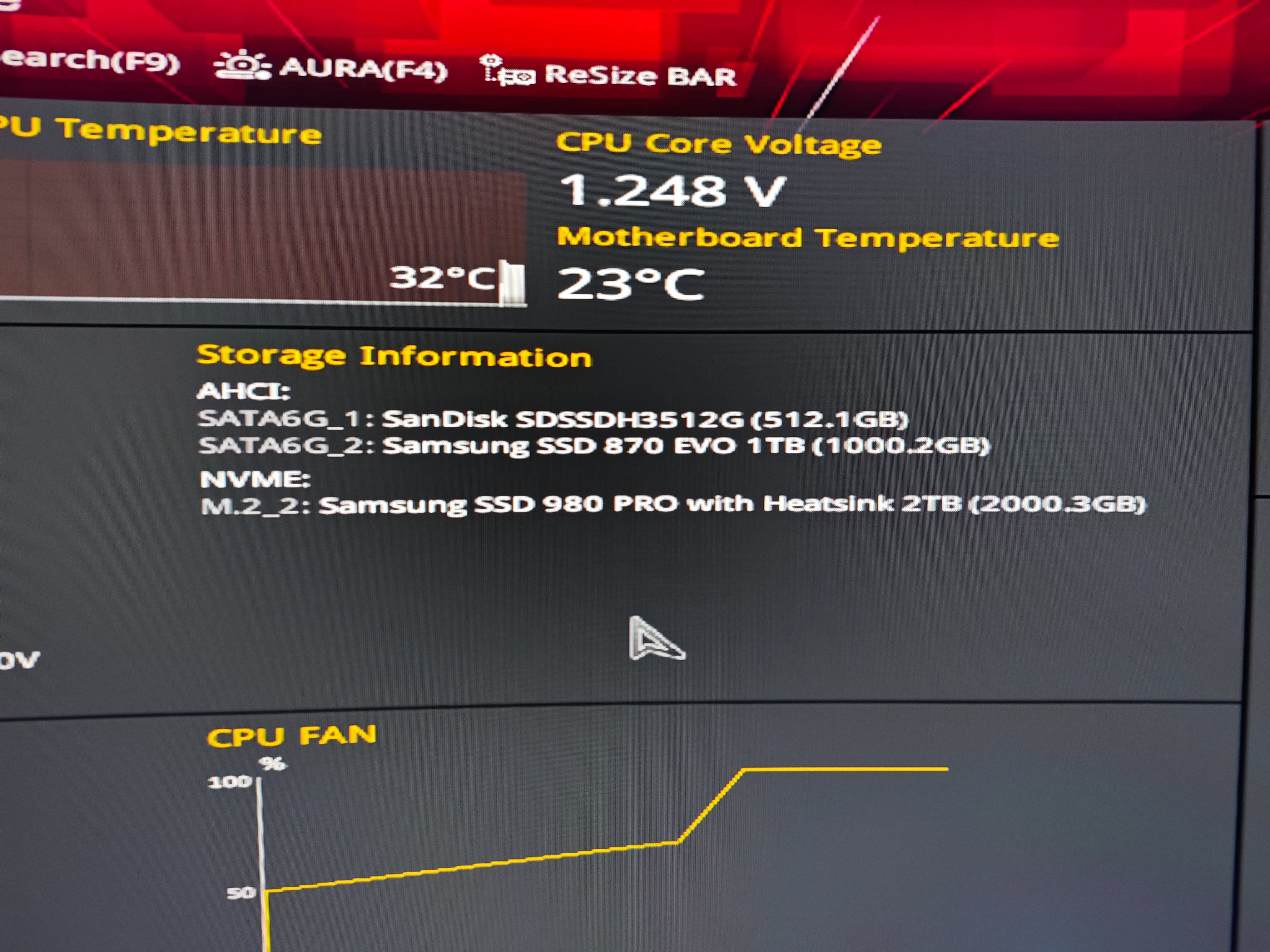

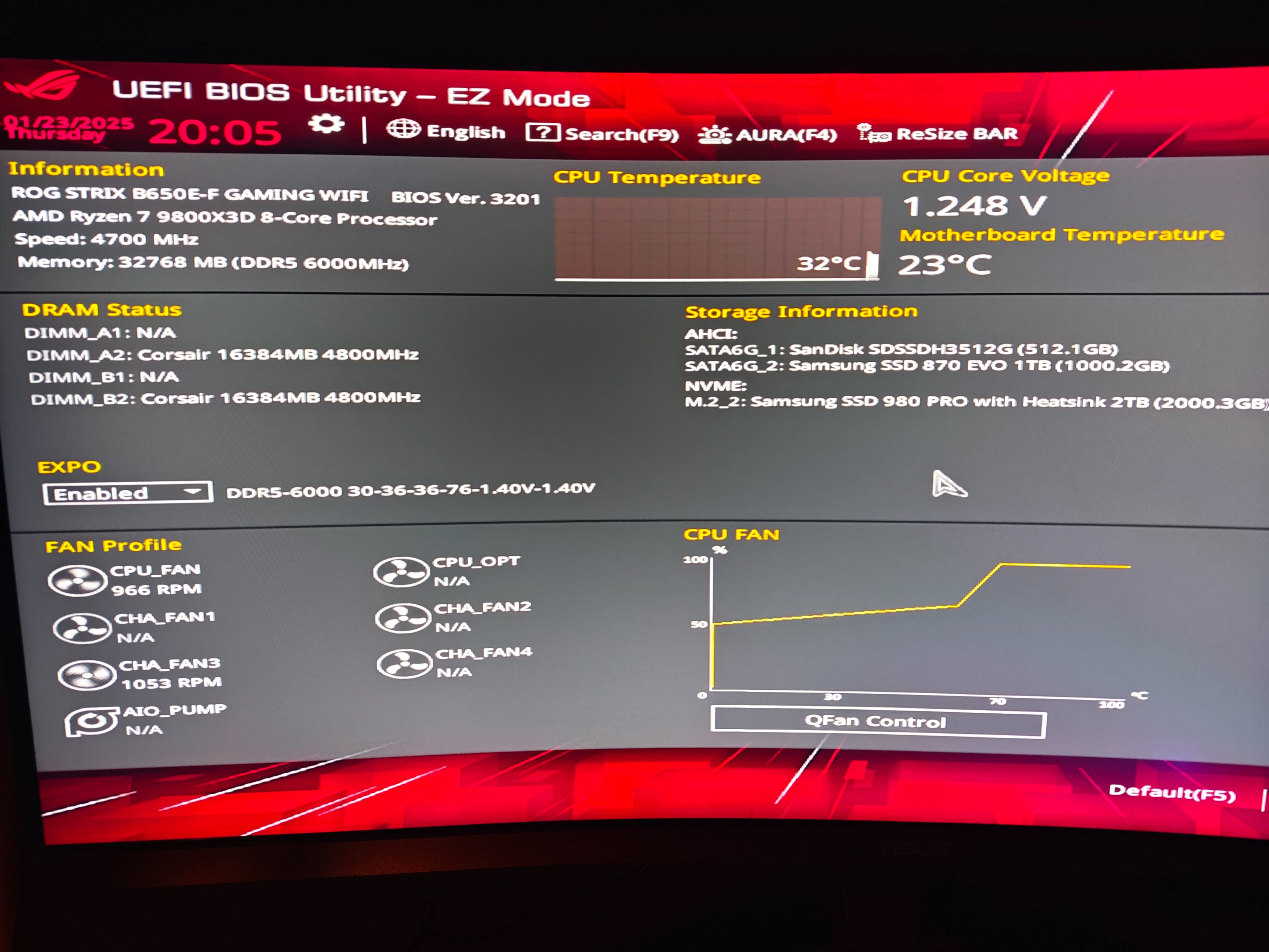

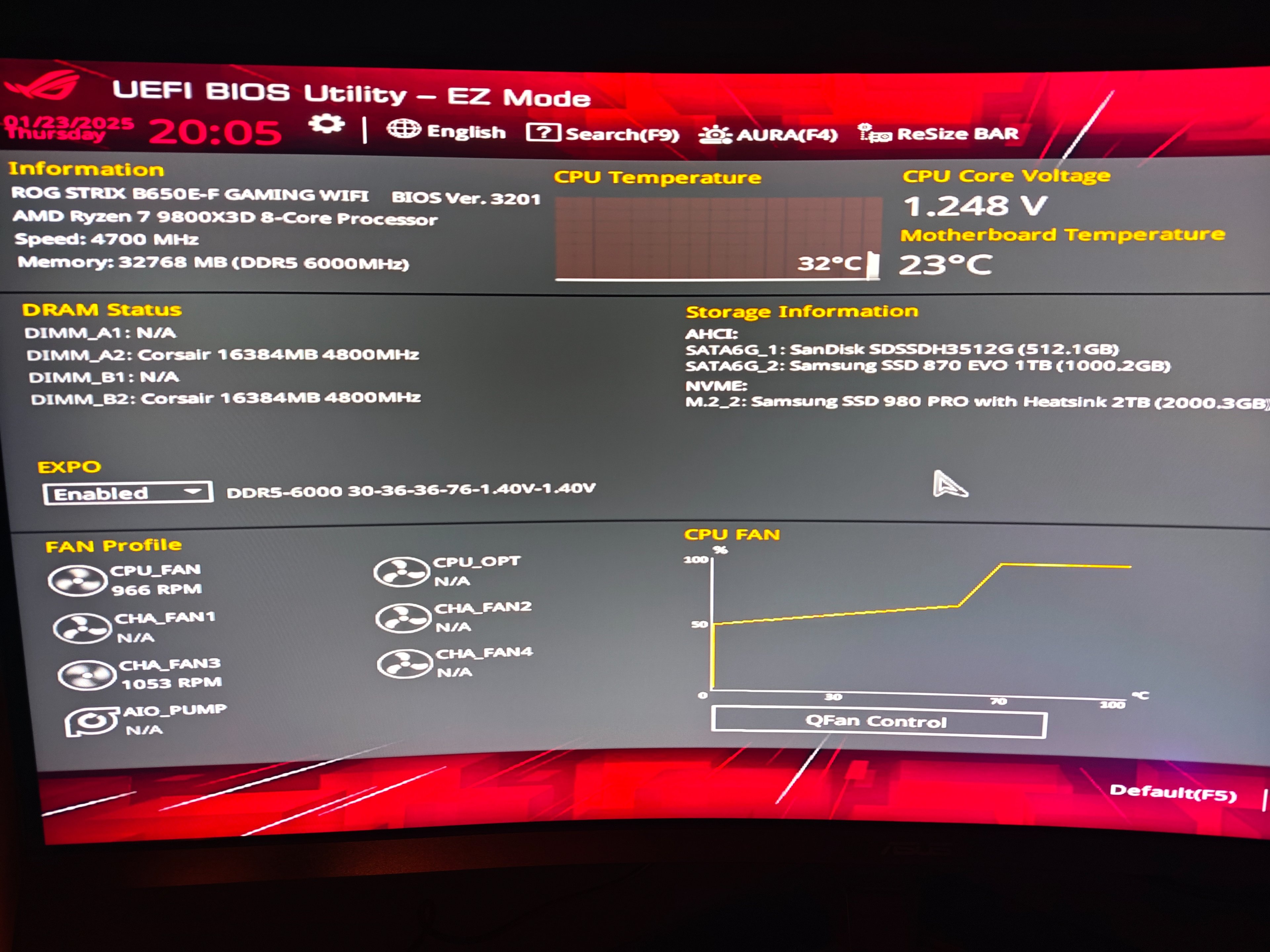

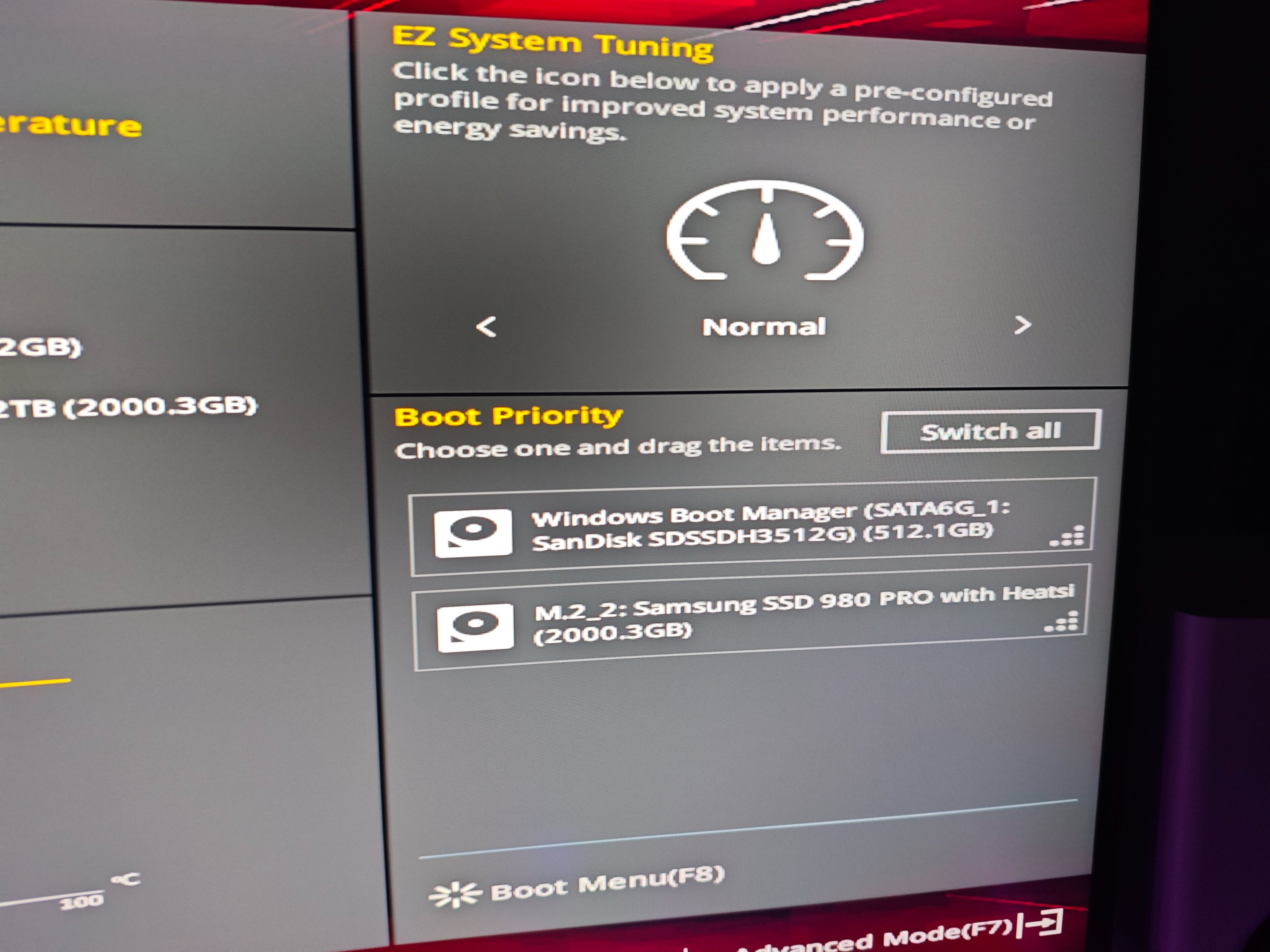

Hier noch bilder vom BIOS
aus dem EZ-Modus raus, dann unter Advanced zu den NVME-Einstellungen, so ähnlich wie hier:

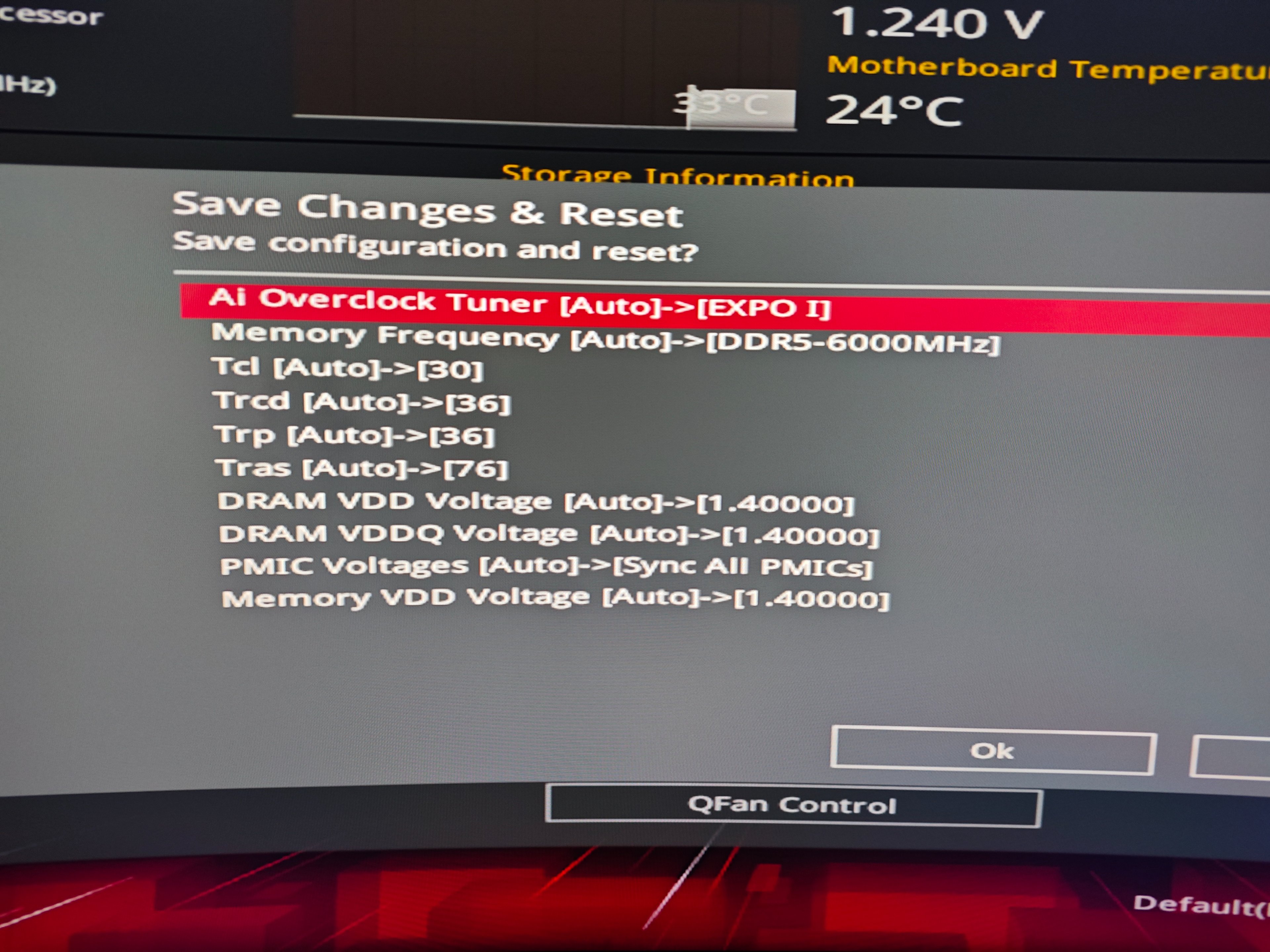

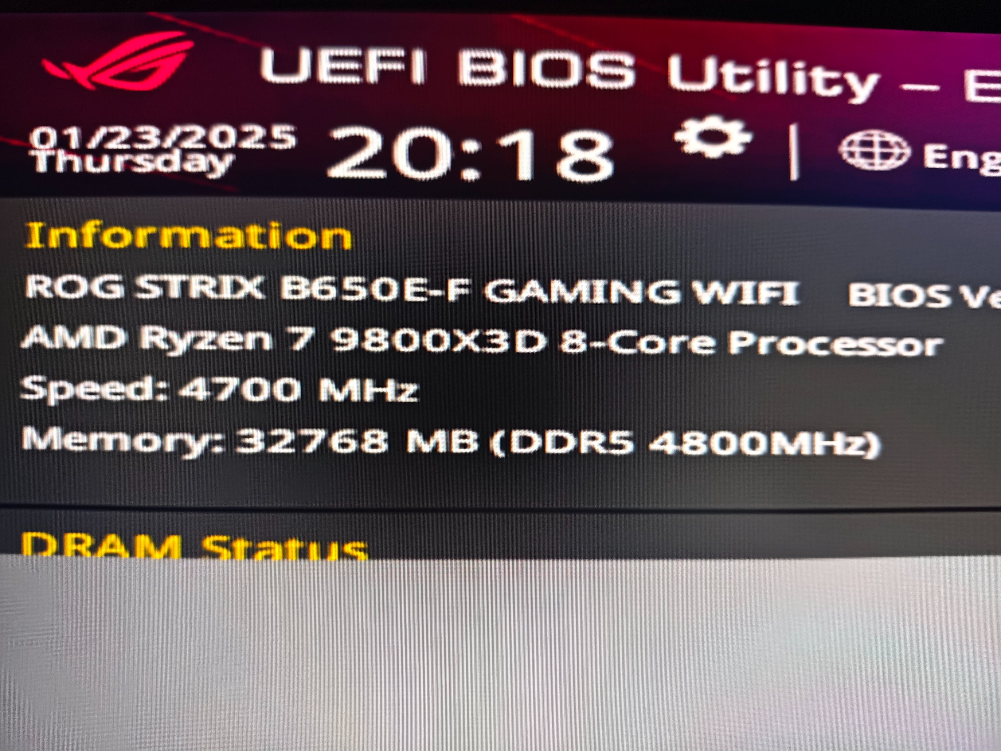

Habe jetzt das bios mal auf Default gesetzt.... plötzlich ist sie da, das gibt es doch nicht....ich habe da eigentlich nur expo aktiviert wegen dem ram und die lüfterkurven angepasst....
Kann das echt mit dem expo zu tun haben ???
Ohne expo läuft er nur mit 4800 statt 6000mhz

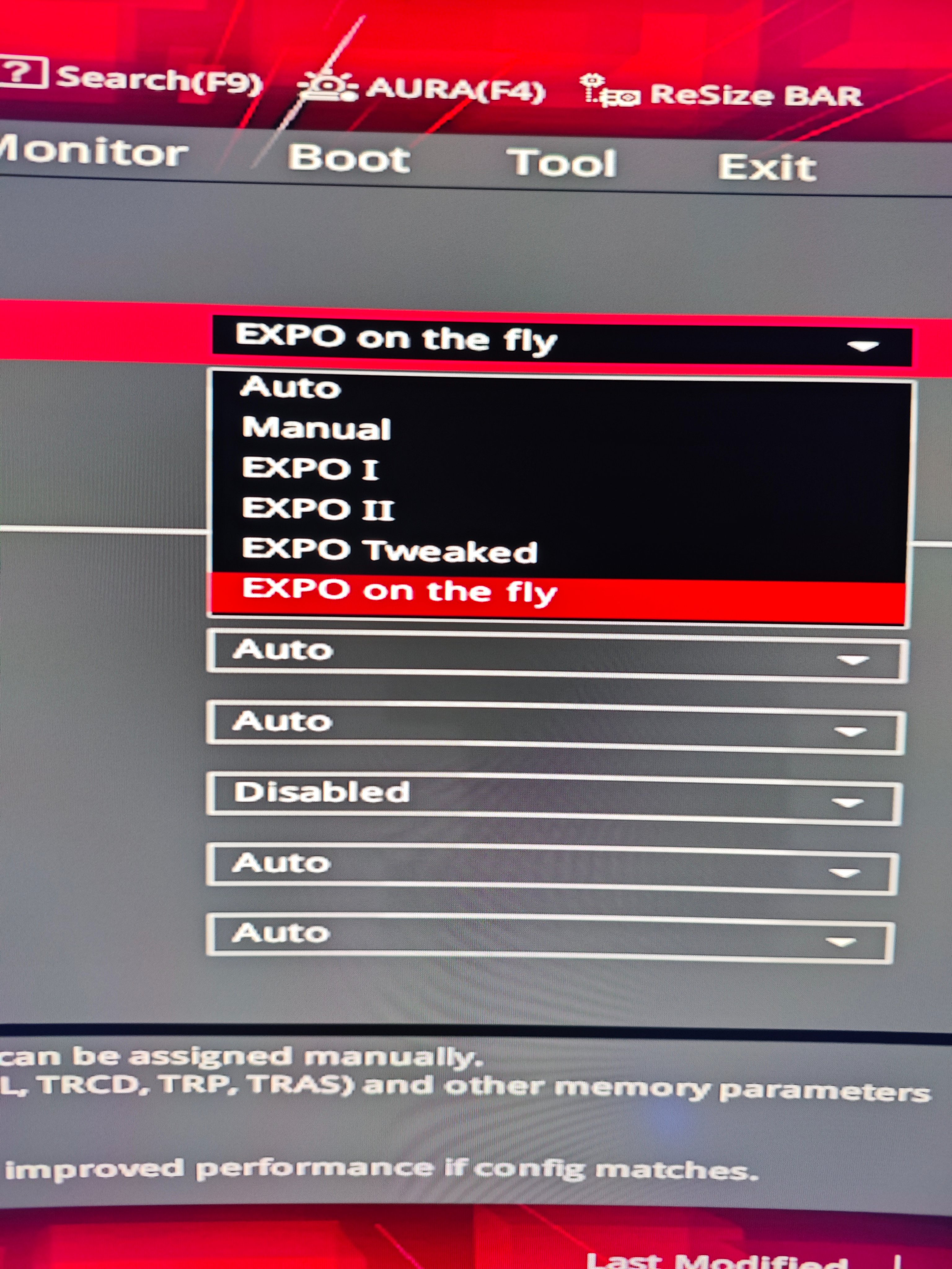

Also sobald ich expo aktiviere verschwindet tatsächlich die m2, das ist ja blöd, gibts da eine andere Möglichkeit?
Ram ist der corsair ddr5 Venegance 32gb cl30
Wenn ich 6000mhz kaufe hätte ich diese gerne auch 😅

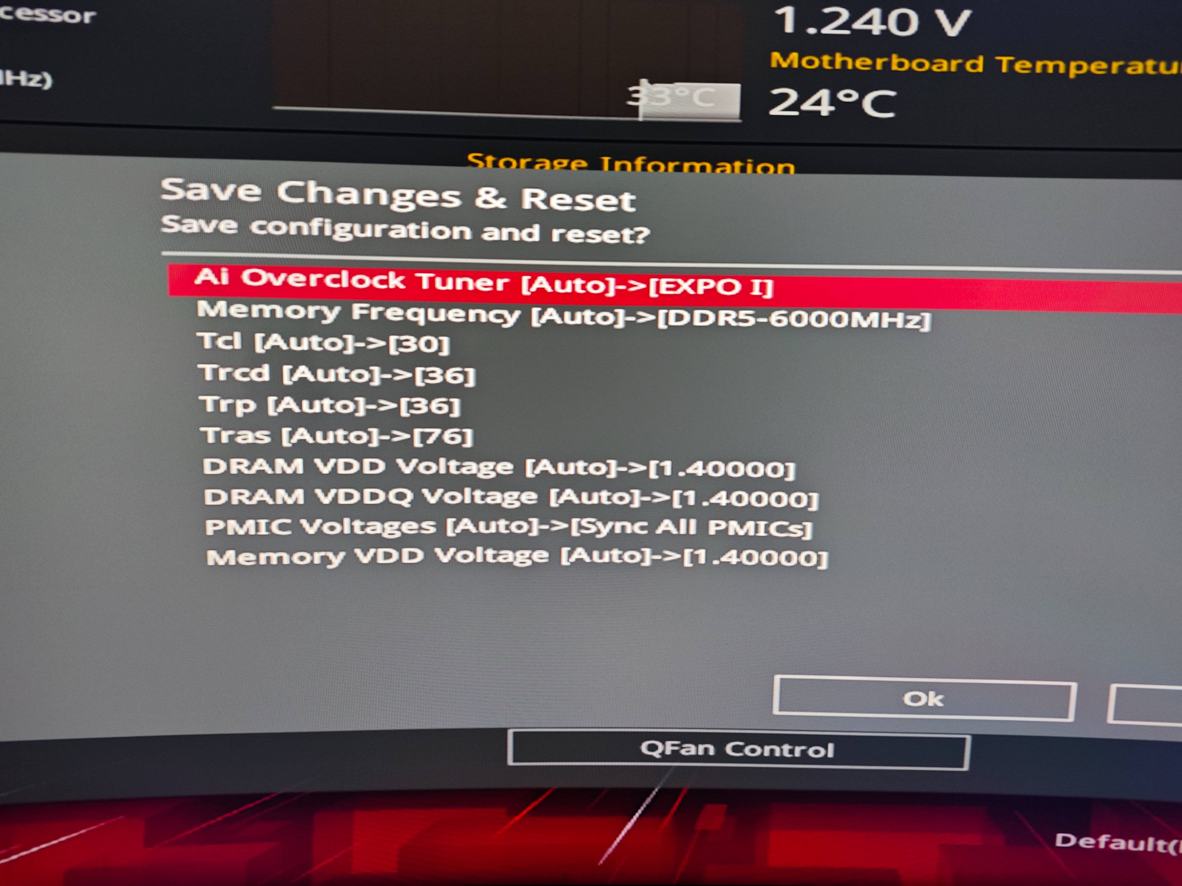

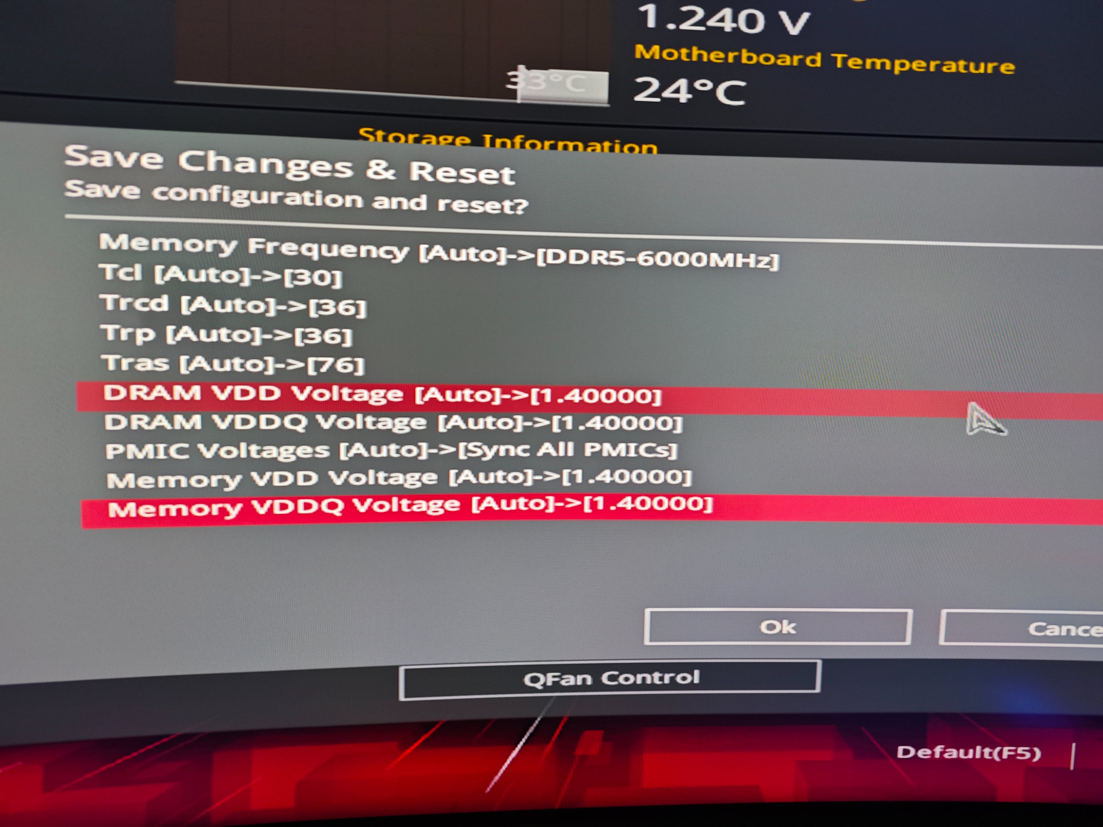

noch nie sowas gesehen! Wenn der RAM mit 6000 MHz nicht stabil läuft, dann können schon komische Dinge passieren! Kannst du Expo wählen und dann auf 5600 MHz runterstellen?
Wäre auch meine Idee.
Hatte bei am4 auch so ein Problem mit RAM. Der wollte partout nicht auf seinem 3200mhz expo laufen. Drunter ging, und auch drüber ging aber nicht 3200.

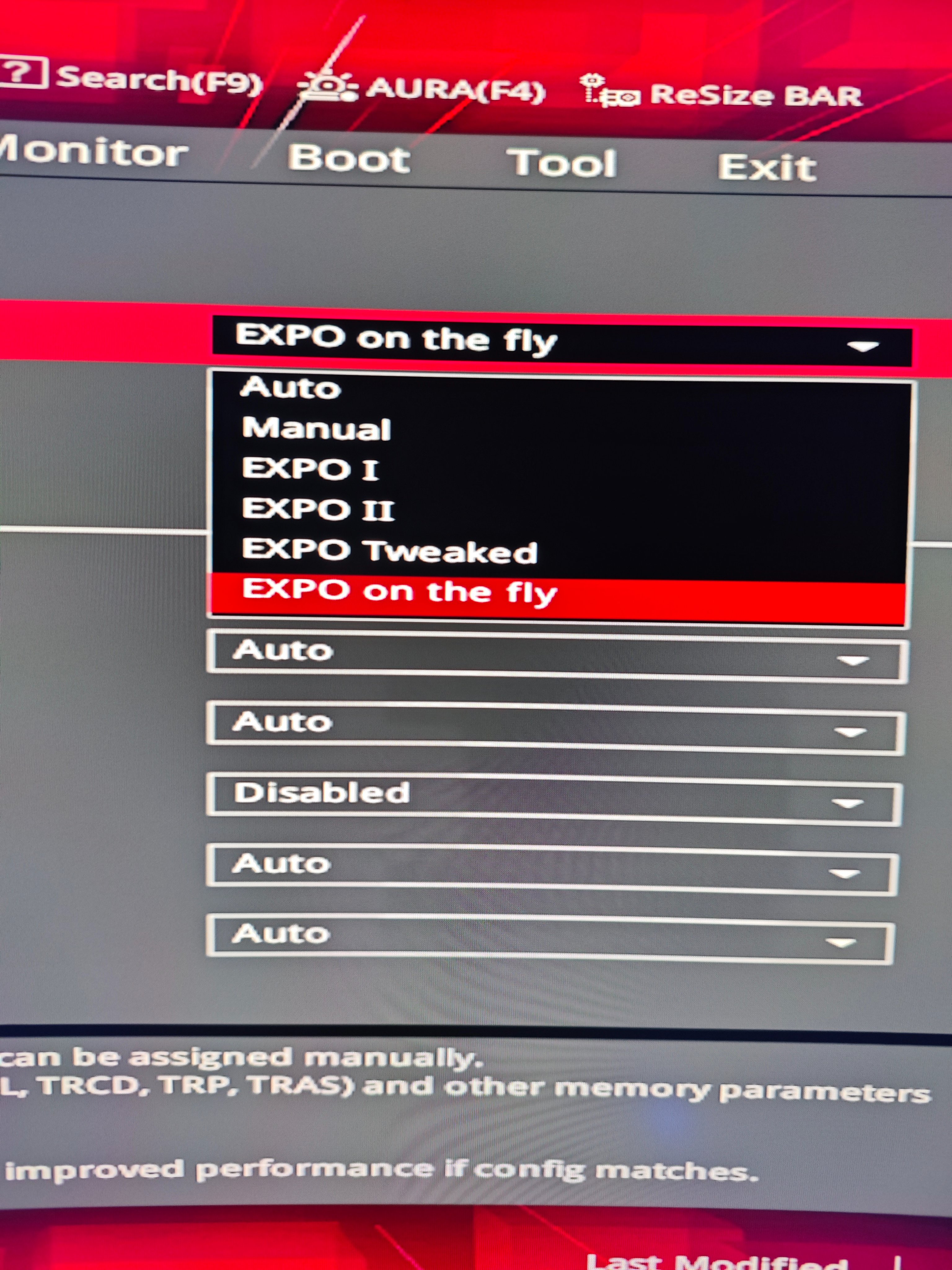

Übel, hätte nie gedacht dass das expo profil was damit zu tun hat ? Also auf expo 1 verschwindet die m2 auf expo 2 ist sie genauso verschwunden, blöd
Expo 1 mit 5800mhz - auch m2 verschwunden
Expo 1 mit 5600mhz - immer noch keine m2 da....
Also muss ich expo komplett deaktivieren?
Man das ist doch mist :(
Meint ihr das liegt am Ram ? Ich könnte ihn noch zurückgeben, falls der ram das problem ist
Scheinbar funktioniert kein expo 1 und auch kein expo 2 vernünftig, was die anderen Sachen sind kp.

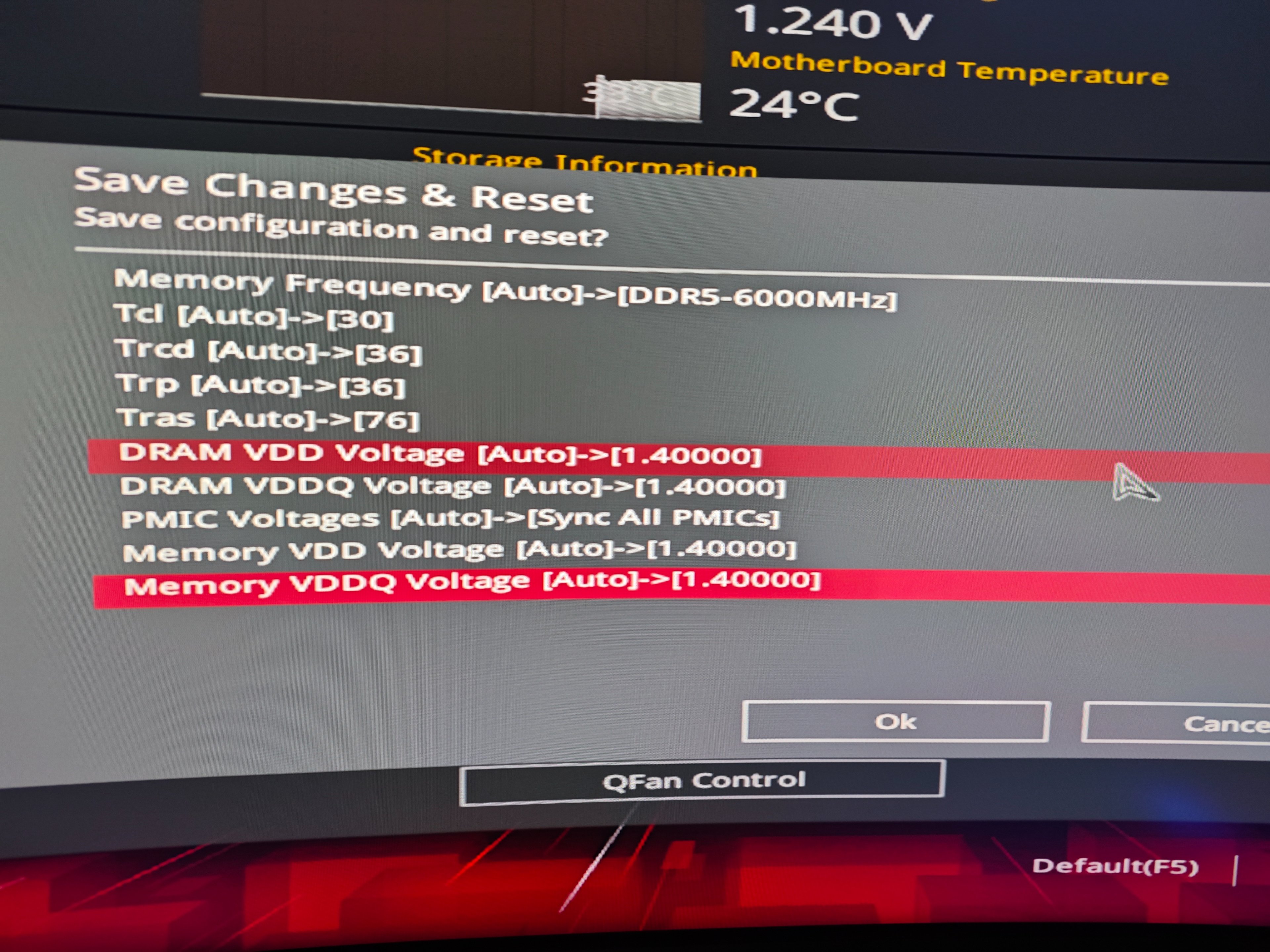

also, deine CPU unterstützt unterstützt offiziell RAM mit 5600 MHz, alle höheren Einstellungen sind OC, also Übertaktung, kann laufen, muss aber nicht. 6000 läuft aber oft problemlos. Stelle mal die RAM-Spannung von 1,4 auf 1,45

Ramspannung leicht anheben, hilft oft wunder. Bitte mal testen. Vorher bitte BIOS default laden, Expo an, dann händisch auf 5600mhz stellen, dann ramspannung um 0,1V erhöhen.
