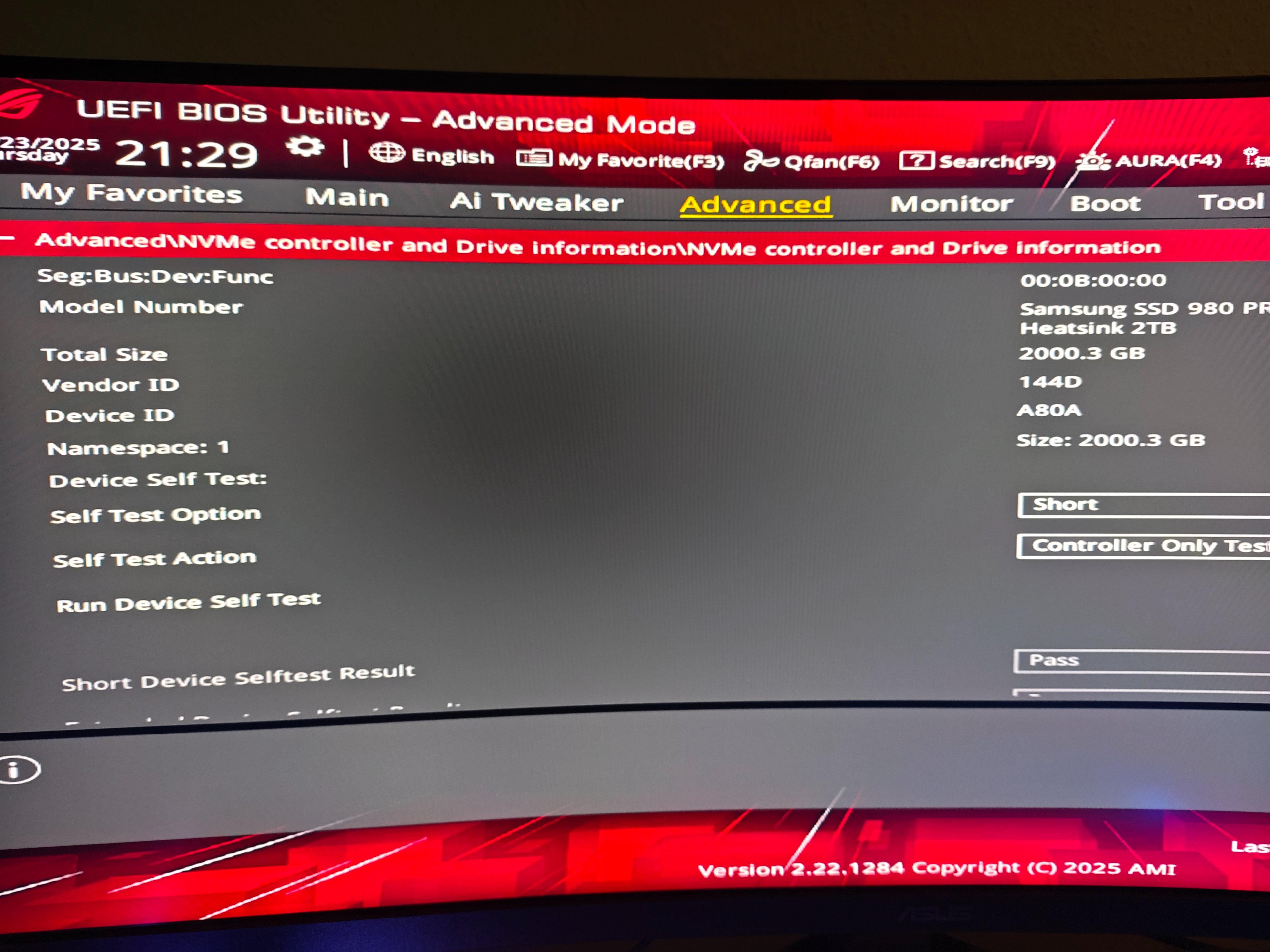

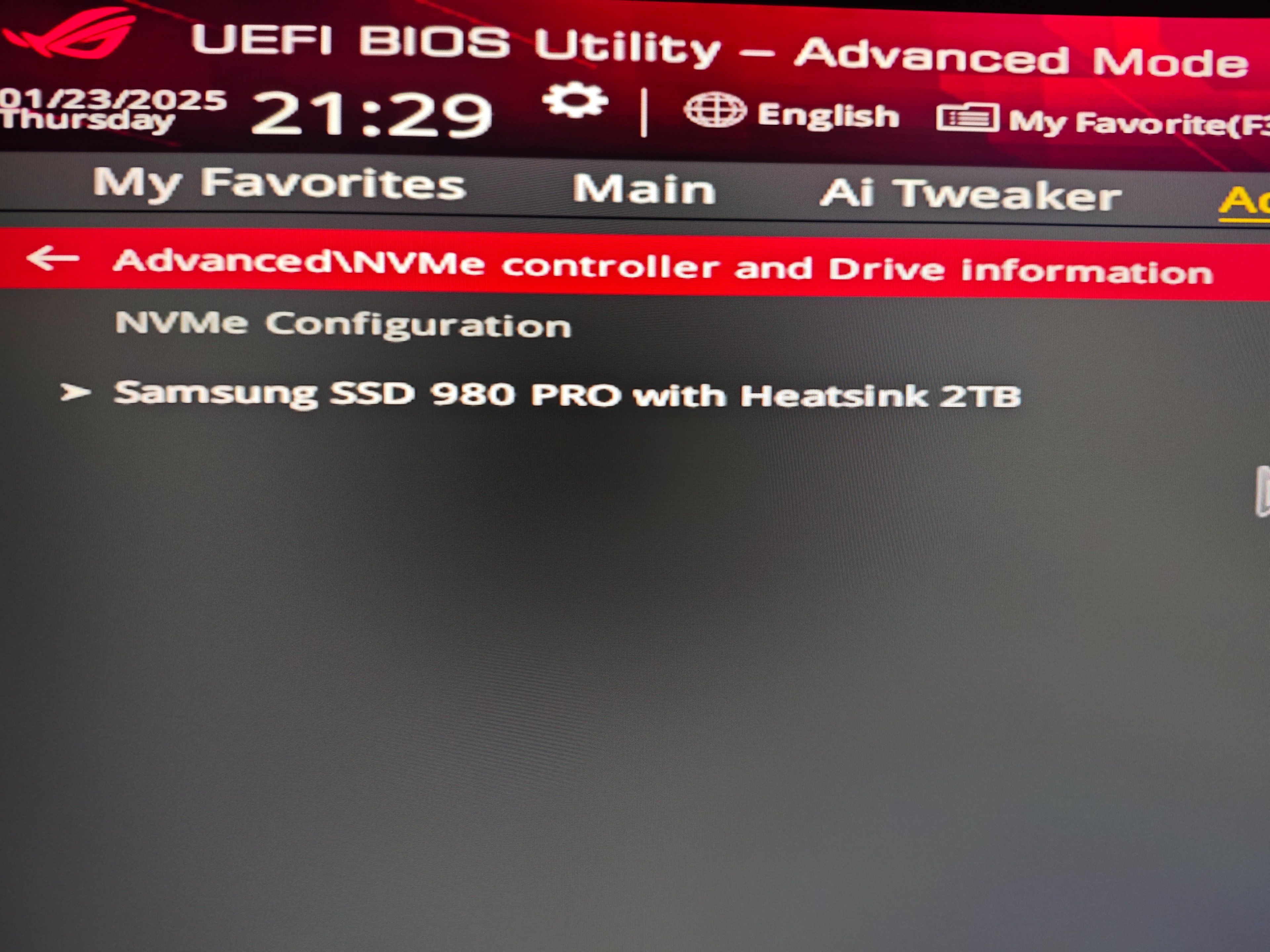

Im bios ist sie da, im windows nicht, vorhin nachdem ich default settings eingestellt habe war sie auch da, dann wieder nicht, so ein Quatsch 😭
Ich verstehe es nicht, vllt hat das board doch ne macke ? 😩
Klaus0815 schrieb:Die Ramspannung? Weiß ich bei deinen Board nicht, da können dir andere hier bestimmt besser helfen.
Das wäre nett, ich komme einfach nicht weiter

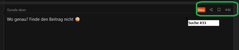

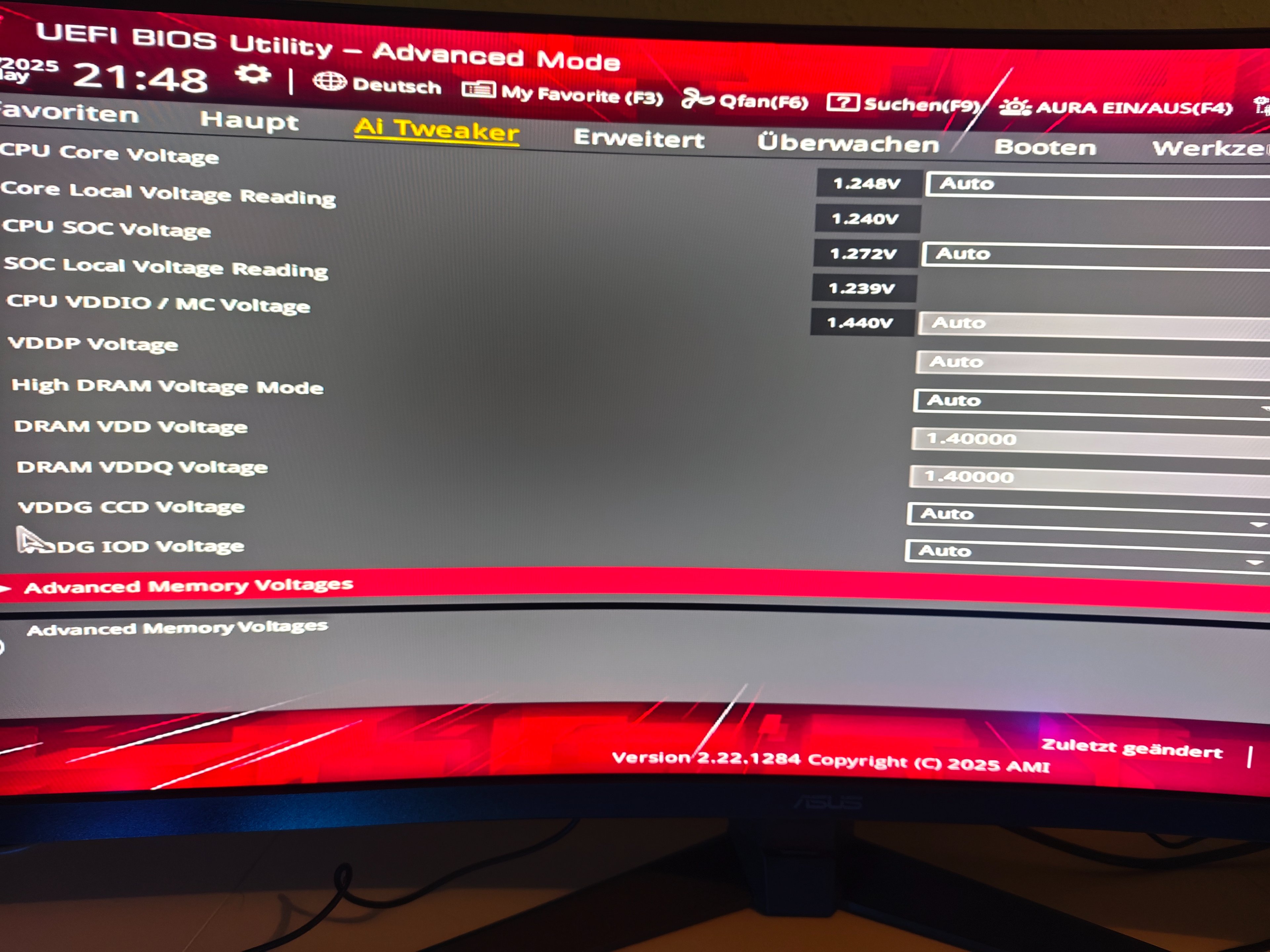

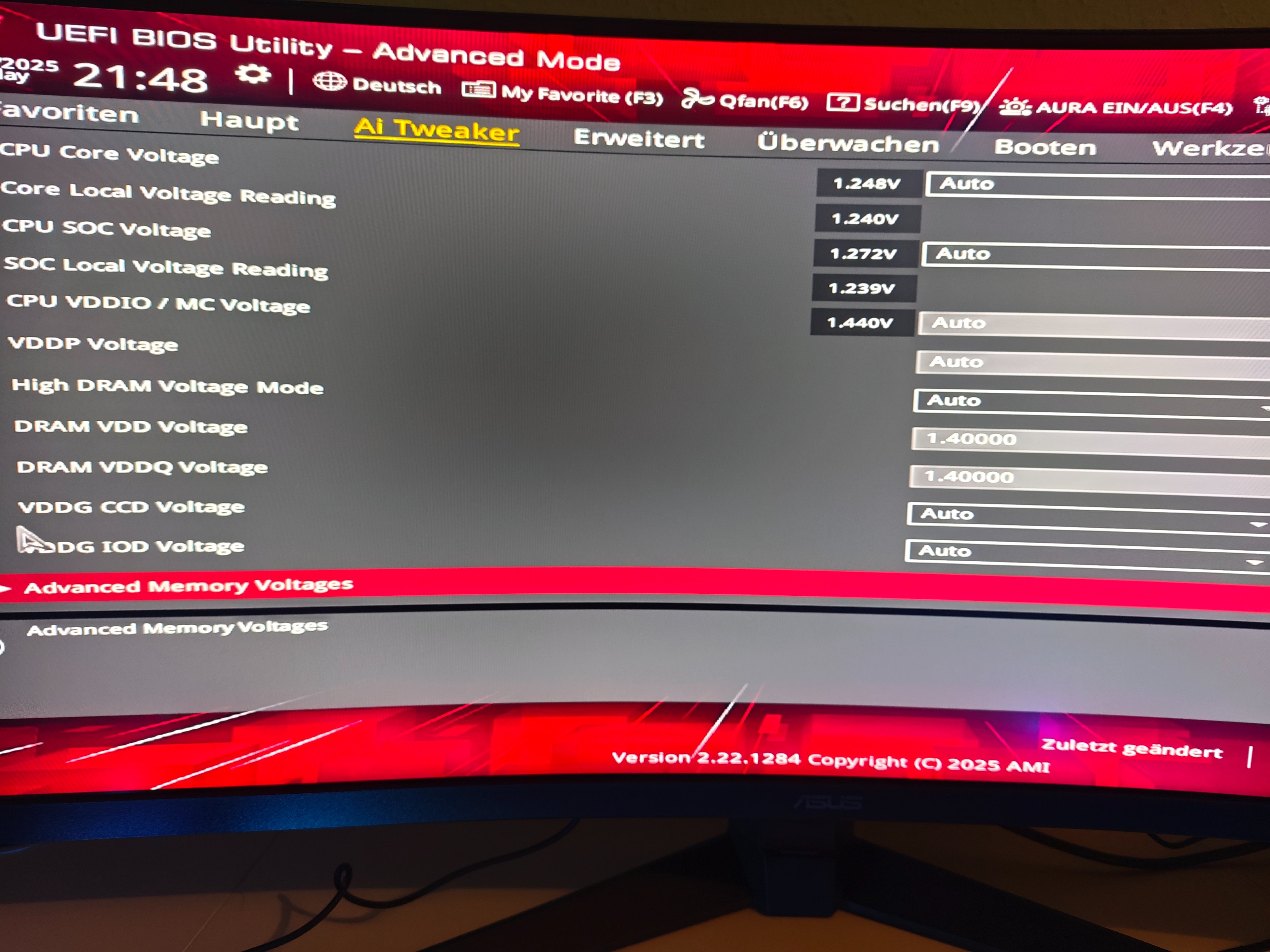

RAM-Spannung: Beitrag #33 Bild 3 und 4.

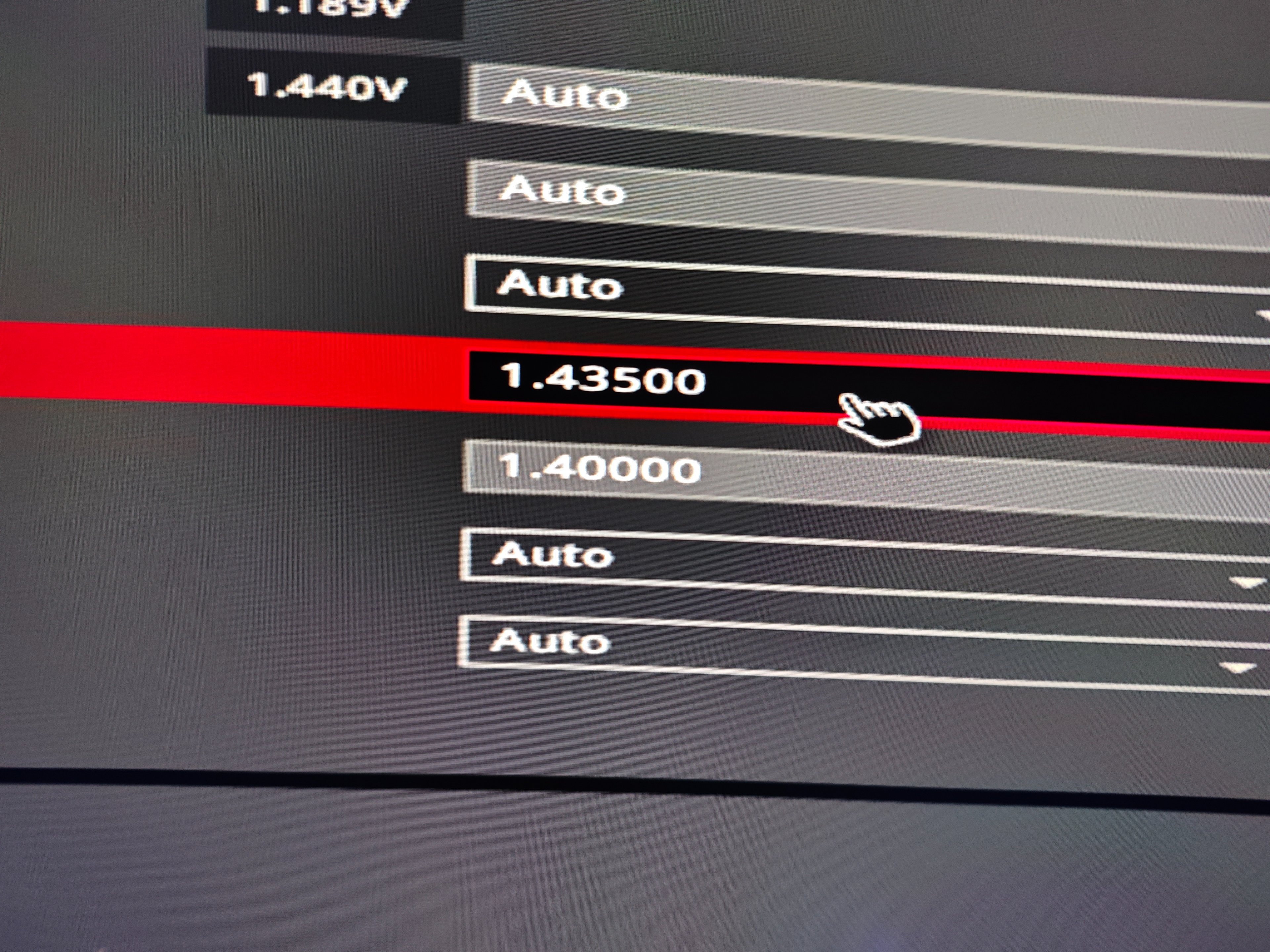

beide auf 1.45v und speichern
BmwM3Michi
Admiral
- Mai 2009
- 7.925

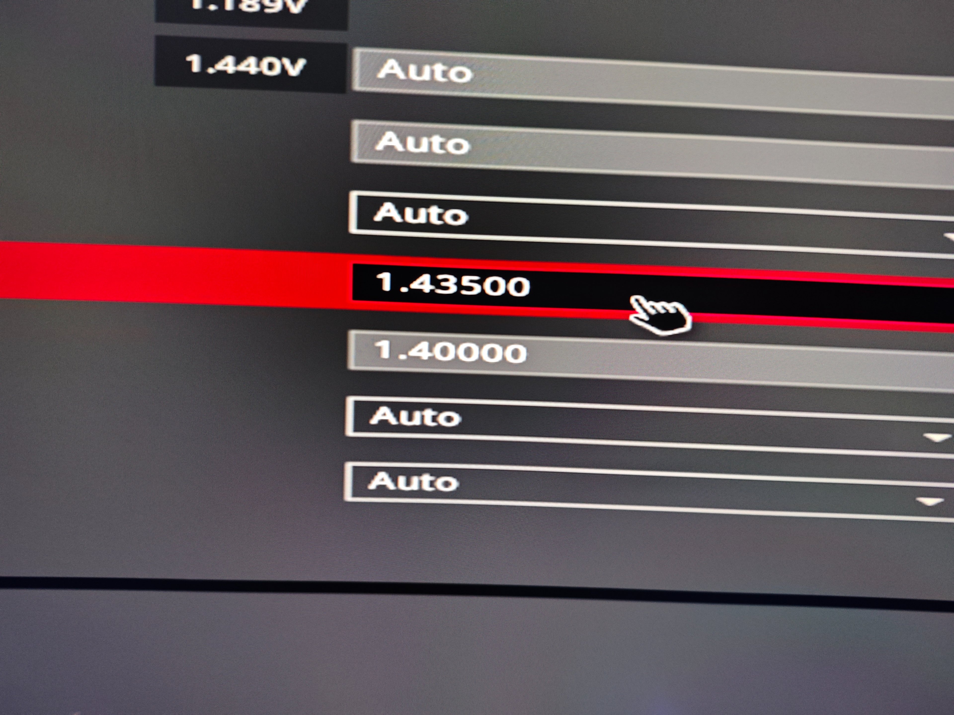

Dann versuche es halt mal mit 1.435!
