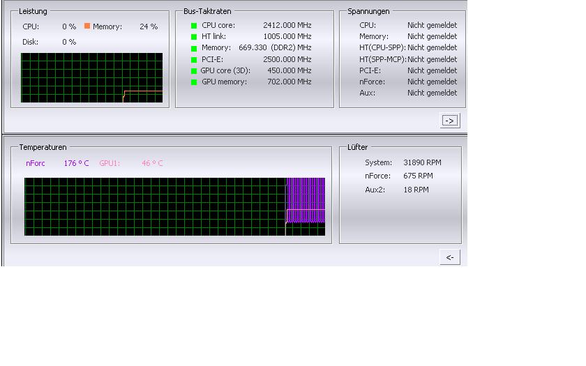

Eine NVidia Software zur Überwachung der Temperatur geb für GPU1 45°C und für NForc 176°C aus, die Grafik sagt mir jedoch, dass ich mir hierbei keine Gedanken machen müssen... Was muss man sich unter NForc vorstellen? Ich kenne nur NForce...

dass sieht nach einem Hitzeproblem aus.
Deine CPU wird möglicherweise unter LAST zu warm - unter WIN im Normalbetrieb sollte die CPU nicht über 43°C - 45°C liegen - bei Spielen sollten die 60°C NICHT überschritten werden.
GEH MAL INS BIOS - HARDWARE_MONITOR - UND LASS DEN COMPUTER OHNE ETWAS ZU MACHEN LAUFEN. HIER SOLLTEN DIE 52°C NACH ca. 5MIN. NICHT ÜBERSCHRITTEN WERDEN. SIND HIER MEHR ALS 58°C WIRD DEIN PROZ UNTER LAST UND UNTER WIN WÄRMER ALS 60°C.
Deine Grafikkarte kann nicht 176°C haben - dann ist sie kurz vor dem Durchbrennen. Meine 8600GTS hat nie mehr als 70°C bei Last.
Der Chipsatz DARF DIE 45° C NIE ÜBERSCHREITEN ! Der brennt durch.

Ca 10 min im Bios beobachtet, Temperatur ging nie über 48°C. Habe Fan Control auf Performance gestellt, davor das Bios auf default gesetzt.

Die 176°C die ich meinte habe ich noch einmal als Bild angehängt.

bei mir, M2N32-SLI-Premium, ist nForc 57°C , GPU1 - 54°C -
Vor dem Chipsatz muß irgendetwas sein, dass die Belüftung des Chipsatz hemmt. ( KABEL o. ä.)
Die Temperatur DARF niemals 176°C sein - da stimmt was nicht.
Gruß Hanne
Der Chipsatz wird von der Grafikkarte verdeckt, sonst ist da nichts. Nun habe ich jedoch endlich mal nen Bluescreen mit Fehlermeldung:
