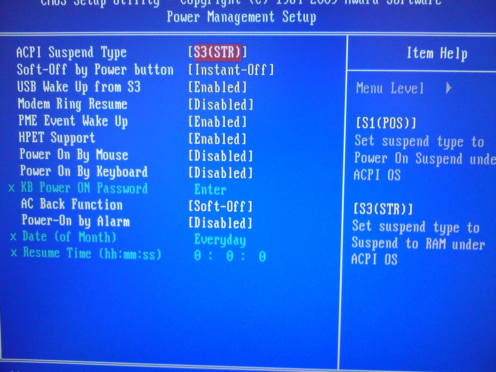

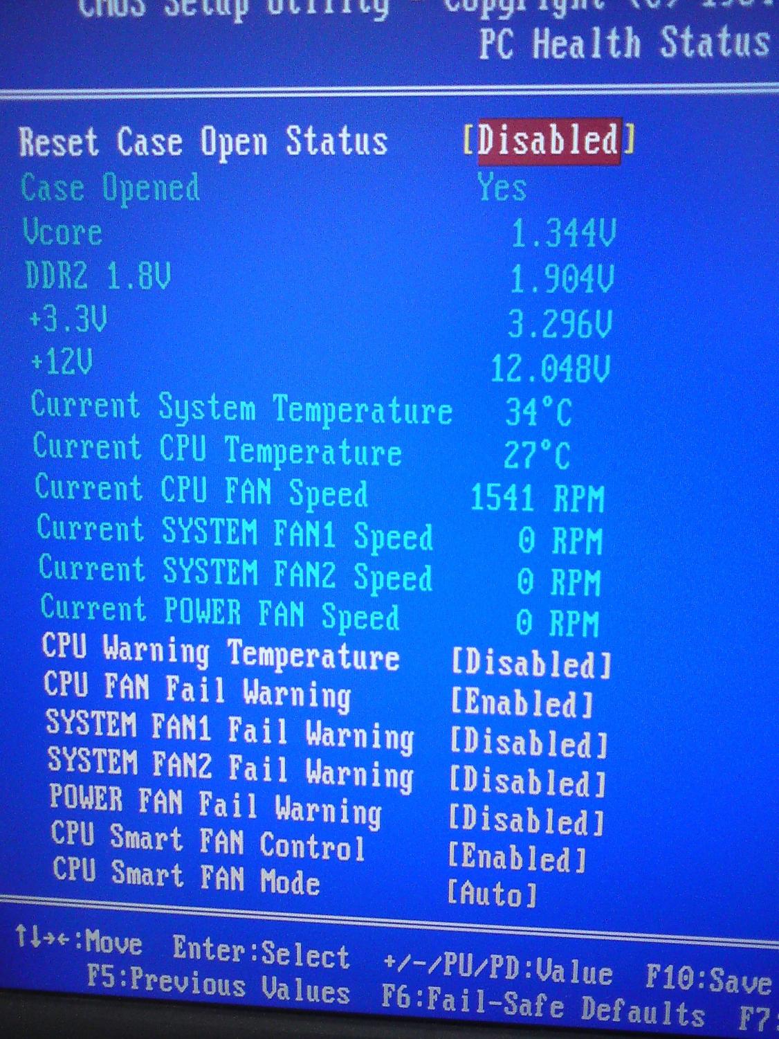

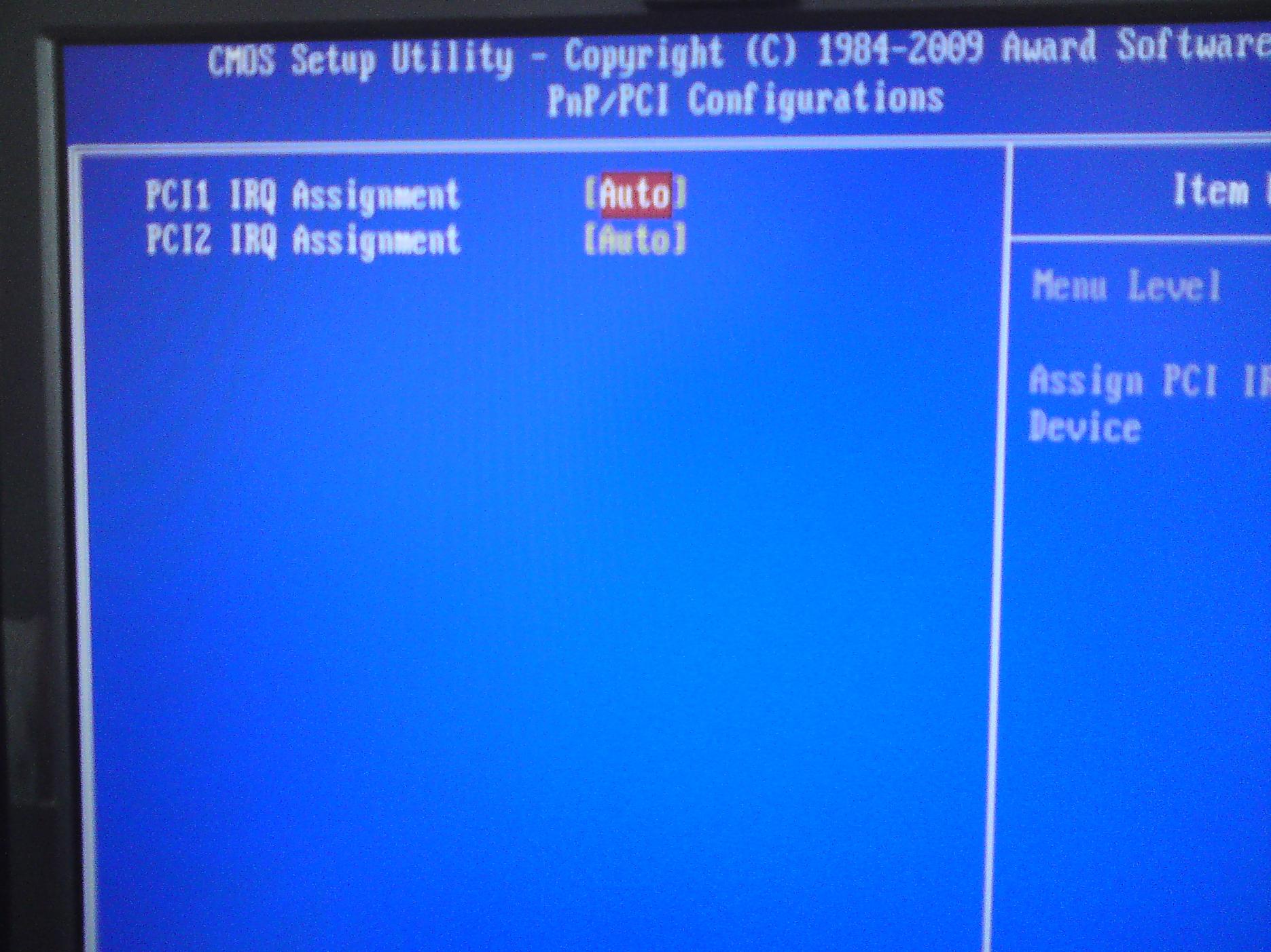

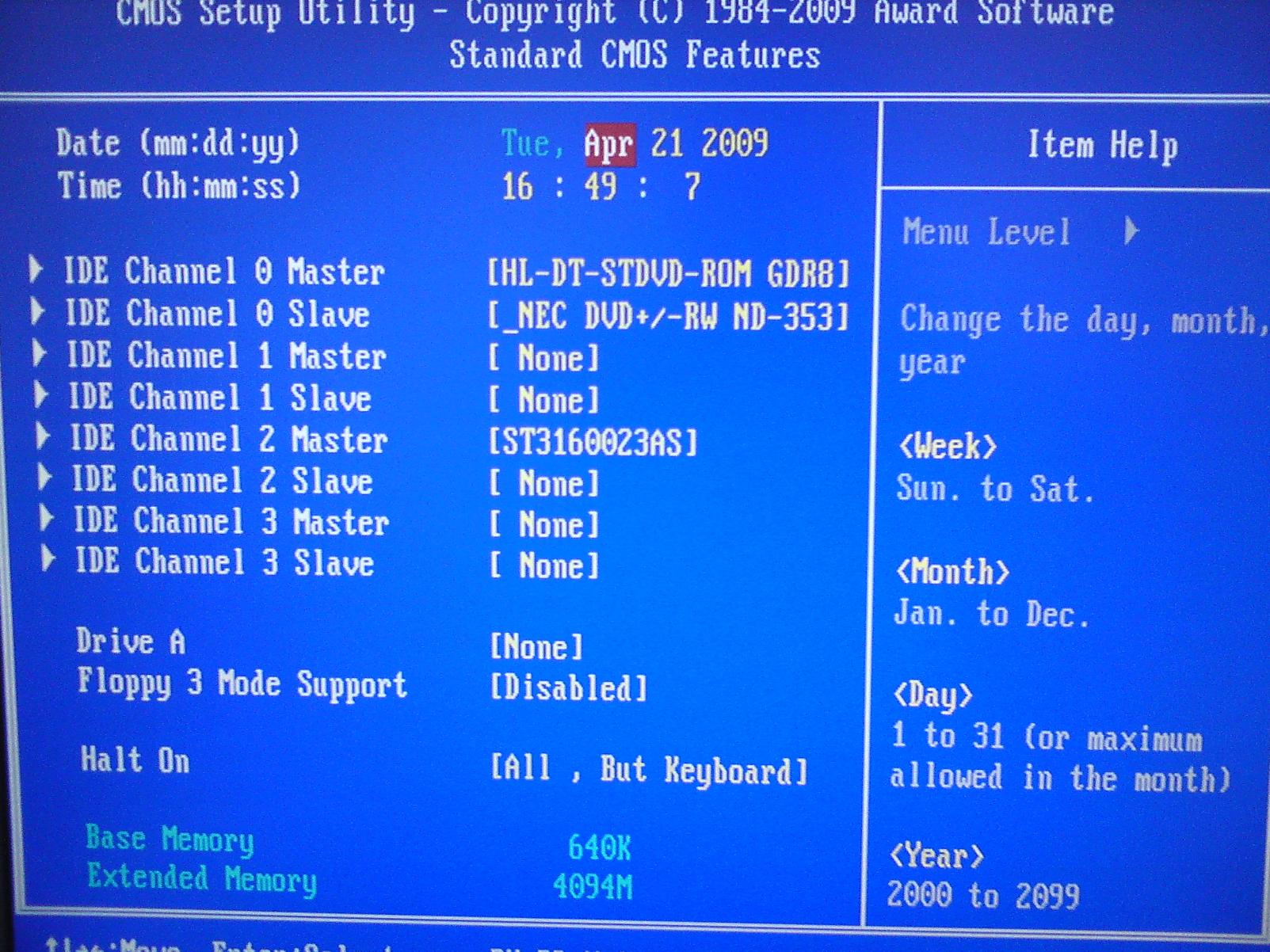

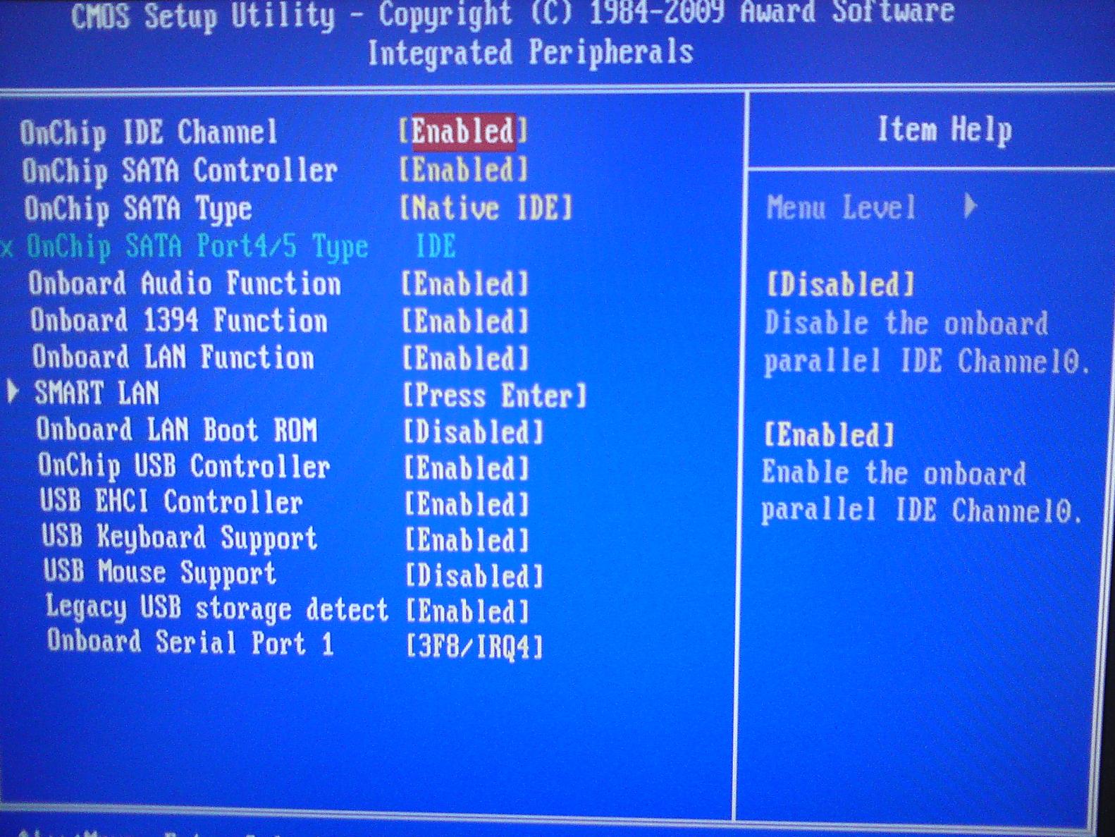

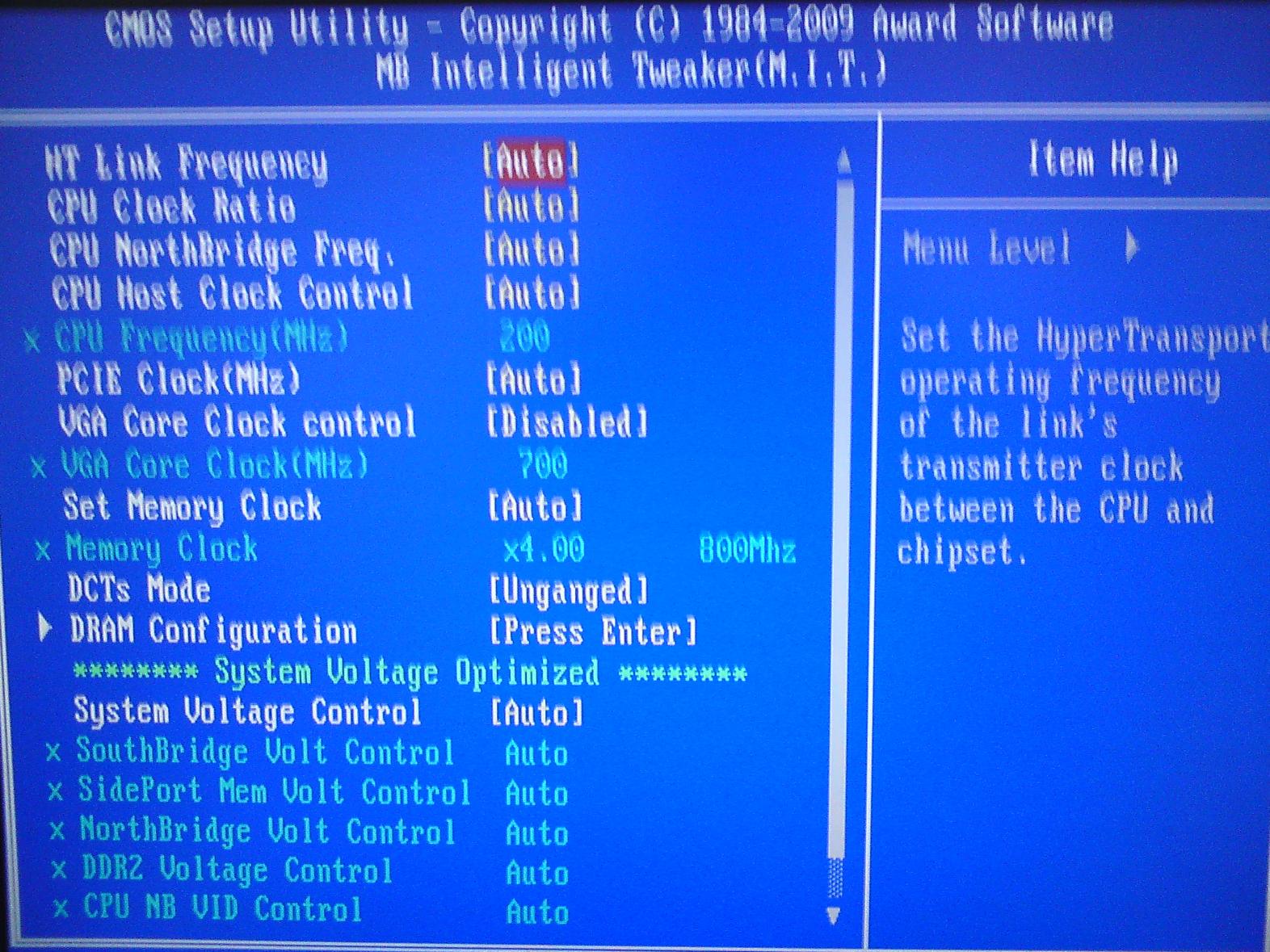

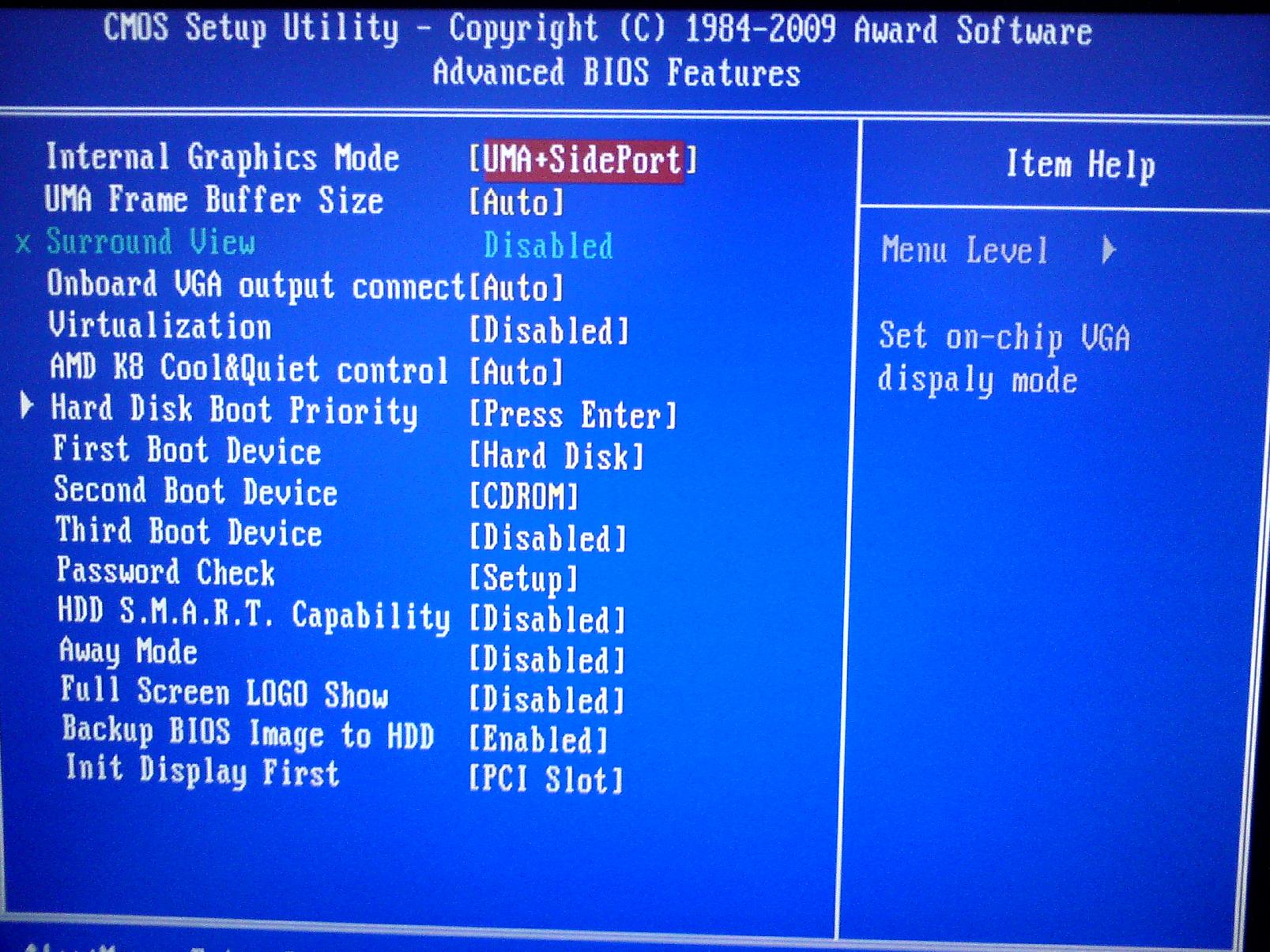

Hier mal die Bilder vom Bios
Wäre schön wenn mir jemand Auskunft bzw Hilfe zu meinen Problemen geben könnte!!

wie bios reset??
was kann man da machen wenn ein CMOS fehler vorliegt??
Ein Biosreset.
Hast du wohl noch nie gemacht wenn du danach fragst, dann kannst du die einfachste Methode machen, einfach 230V Stecker vom Netzteil raus, vorne kurz den "Ein-Button" drücken, dann Gehäuse auf, erden, die etwas größere Knopfzelle die weiter unten am Board ist für 10-15 Minuten (meist reicht eine Minute locker, aber um sicher zu gehen ist von Board zu Board unterschiedlich) rausnehmen, wieder einbauen, Gehäuse zu PC an.
Man kann es noch mit einem Jumper machen, da musst du im Handbuch nachschauen.
das problem mit dem mehrmals piepen tritt momentan nicht mehr auf! :-)
dennoch würde ich mich freuen wenn jemand mal ne verbesserung meines bios vorschlagen könnte!
1T/2T Command Timing = 2T - und evtl. die Spannung nach Vorgaben des RAM-Herstellers einstellen - 2,2V sind vorgegeben - versuchs mit 2,1V
so wie das aussieht war wahrscheinlich die grafikkarte dran schuld da gabs paar treibeer probleme jetzt läufts erstma stabil
