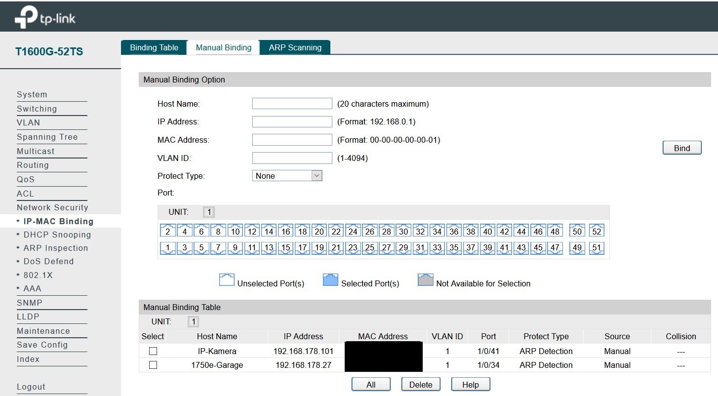

ich habe außen am Haus eine Kamera. Diese hängt per LAN an meinem Switch (TP-Link T1600G-52TS).
Ich möchte den Port, auf dem die Kamera hängt, an die MAC Adresse der Kamera binden.
Einfach aus dem Grund, damit man die Kamera nicht abstecken kann und dann irgendwas anderes ran hängt, das dann in meinem LAN hängt.
Ich habe das mal am Switch eingetragen. Leider funktioniert das nicht. Es kann immer noch ein anderes Gerät an den Port gehängt werden und ist dann in meinem Netzwerk. Kann mir da vll jemand helfen :-)

Bringt nix. Jeder der genug (kriminelle) Energie hat um sowas zu machen, weiß wie man MAC-Adressen spooft.
Was du suchst ist eine Authentifizierung nach IEEE 802.1X.

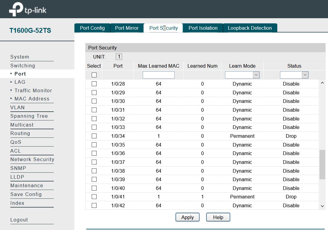

Habs gefunden. Hat sich also erledigt. Danke.

Ich war einfach im falschen Reiter unterwegs. Siehe Bild.
