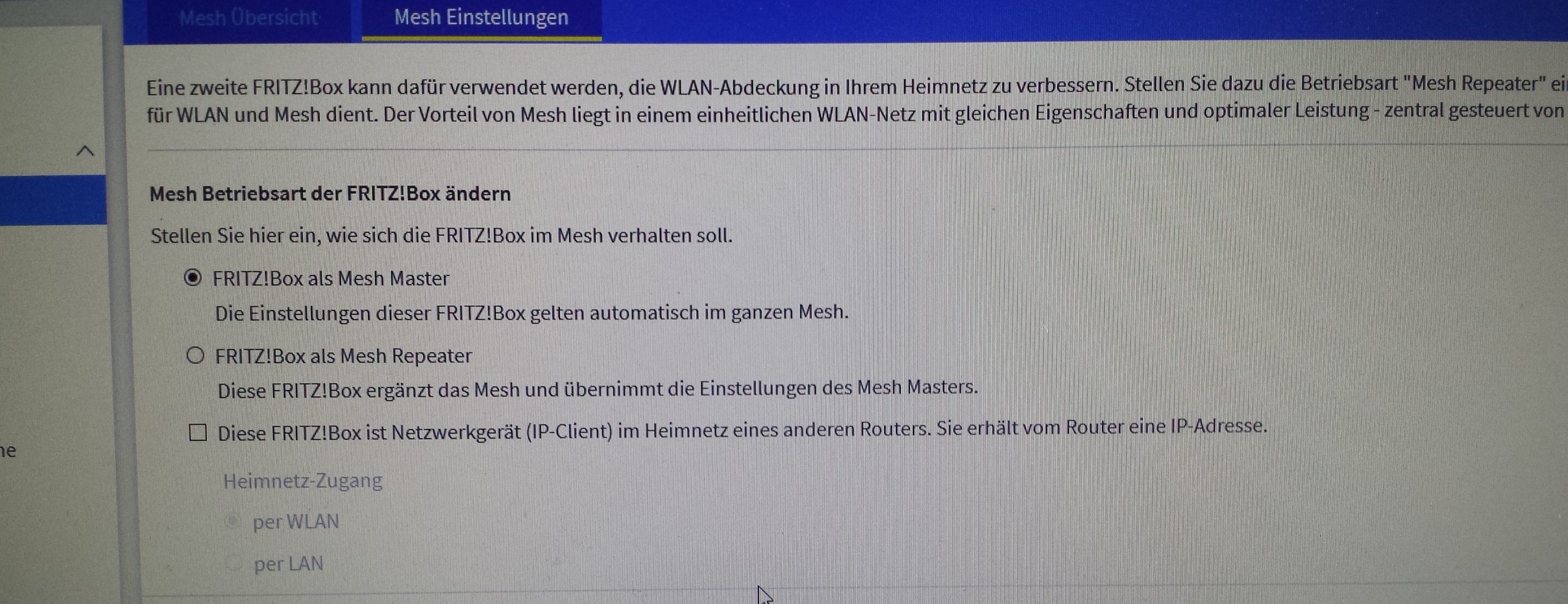

Fritzbox, Mesh-Einstellungen, IP-Client in anderem Netz ausgewählt und die dort aufgelisteten MAC dem Vermieter mitgeteilt?

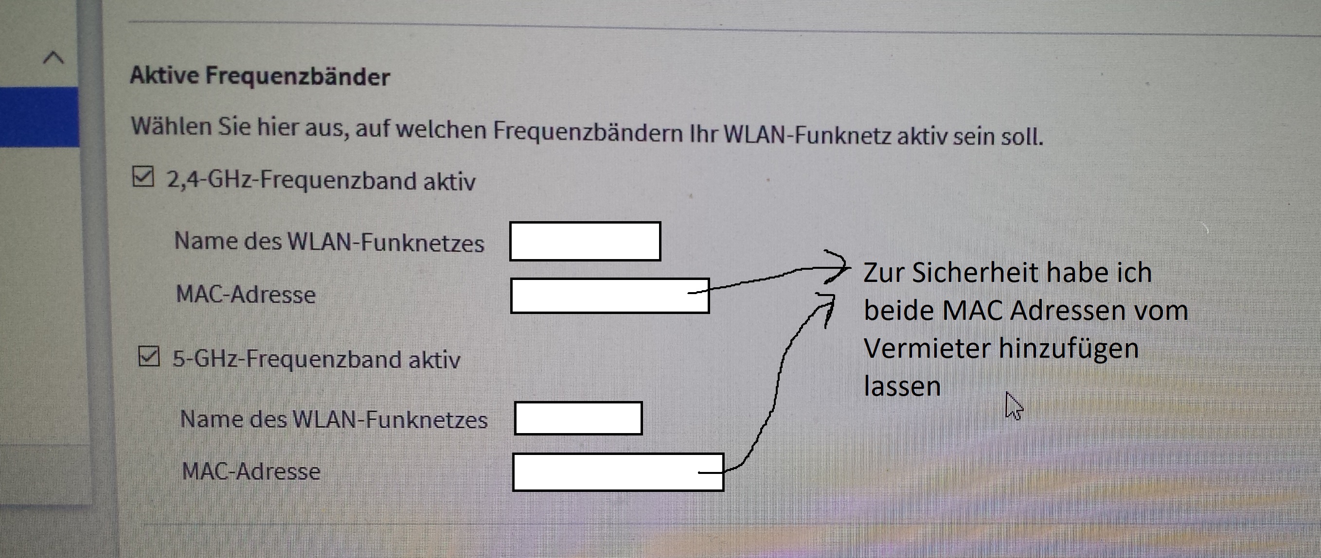

Ich hab hier(Chip) was gefunden. Wenn sich die Fritzbox per WLAN an der anderen Box anmeldet, dann die MAC des benötigten Netzes (2,4 ; 5) oder beider dem Vermieter mitteilen.

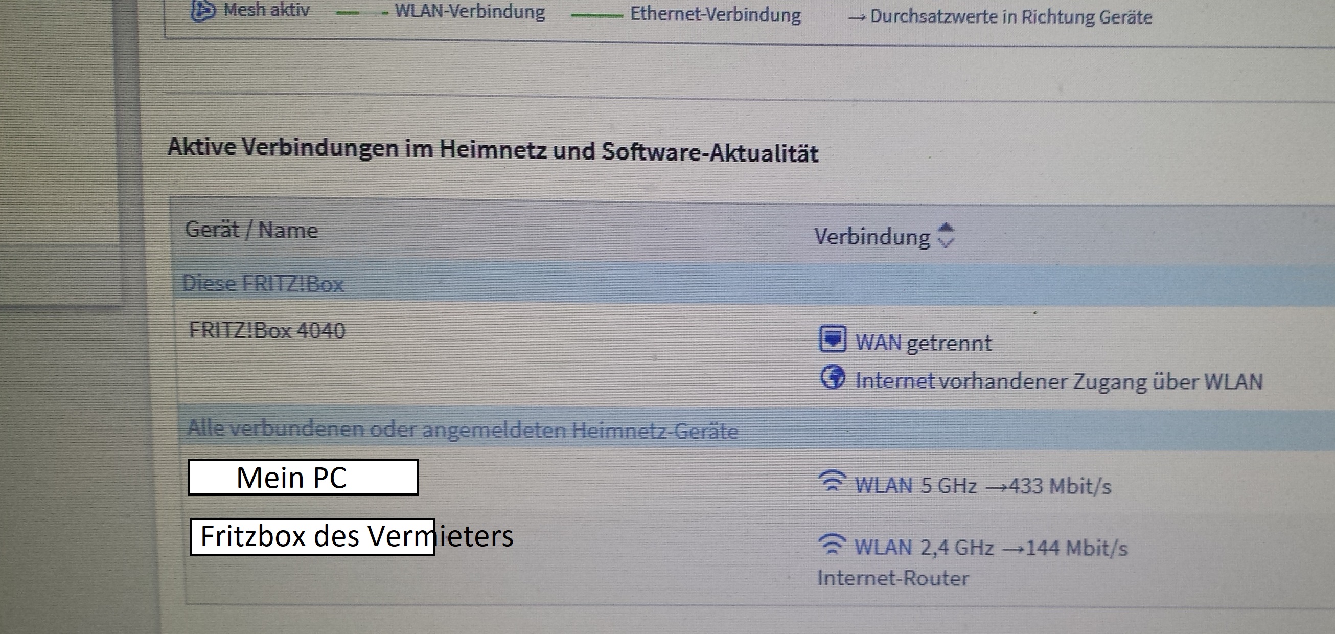

Hier mal meine EInstellungen
Zweites Bild: Ich meine nur bei den beiden unteren Punkten findet eine Verbindung mit der Vermieterbox statt.
Aber dann erweitert meine Fritzbox doch nur das Netzwerk der Vermieterfritzbox, oder?
