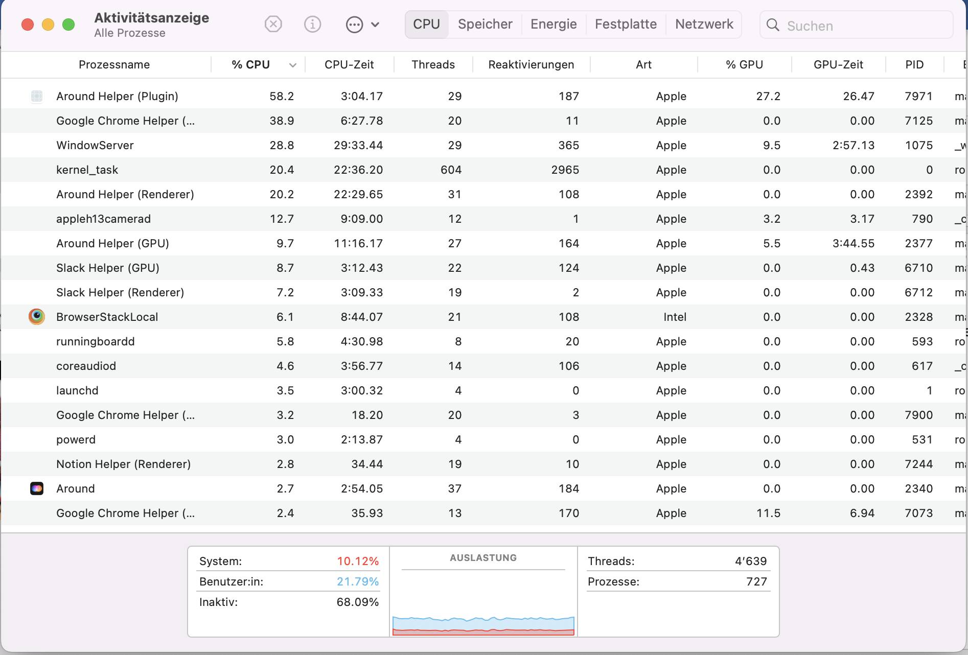

Ohne Screenshot (Reiter CPU, Prozesse absteigend sortiert, inklusive Diagramm am unteren Ende der Aktivitätsanzeige) kommen wir hier nicht weiter.
Reaktionen: NJay
So, bin wieder am Mac.
Scheint keine besonders hohe CPU Auslastung zu bestehen.

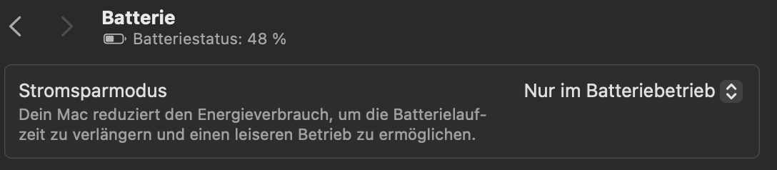

Ich hab aber auch das Gefühl, dass es besser geworden ist, seit ich den Stromsparmodus auf "Nur im Batteriebetrieb" gestellt hatte und danach wieder auf Nie zurückstellte. Aber kann mich da auch irren.

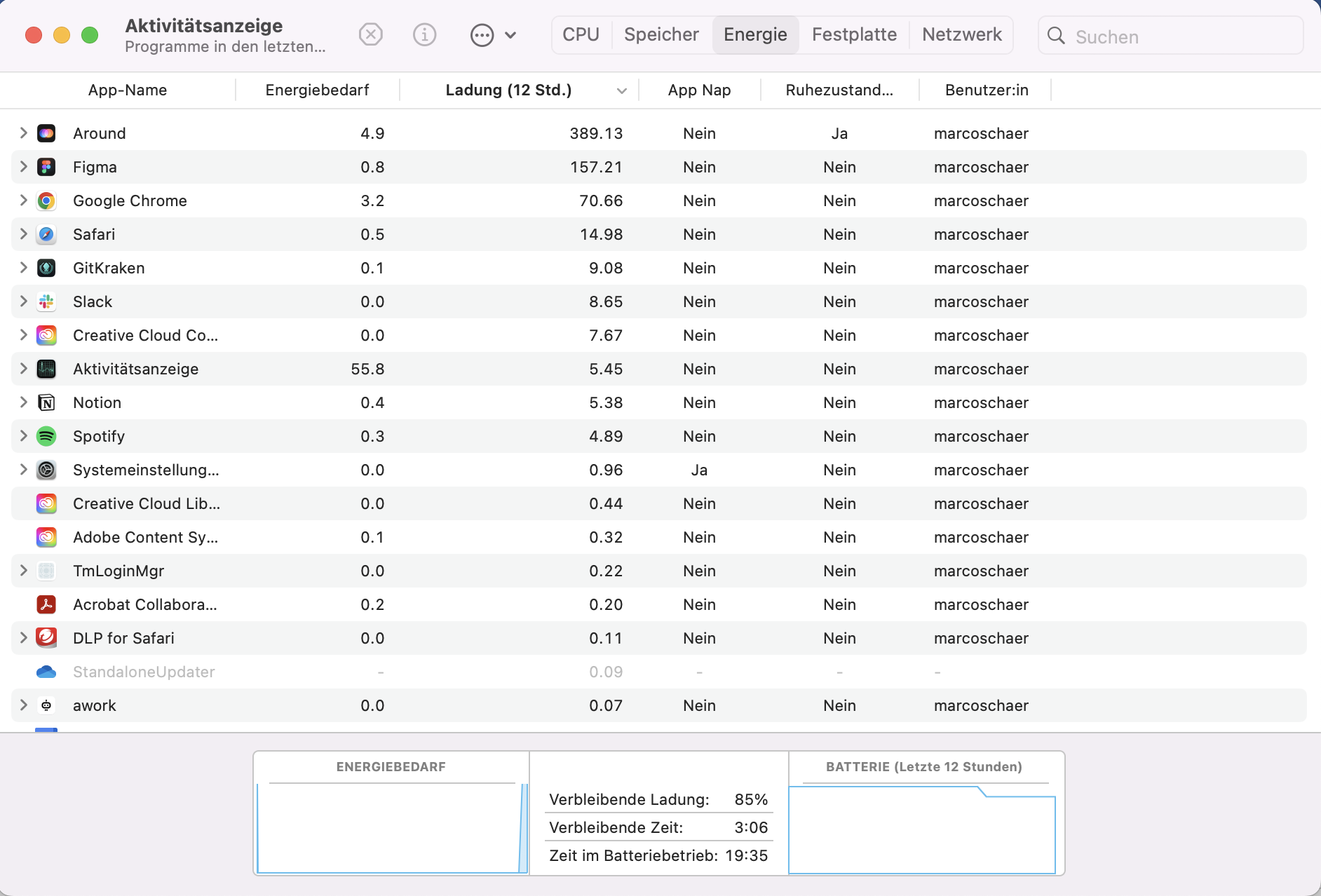

Laut dem Energie Tab reichen meine 85% Akku nun noch für 3h... Urg :S

1. Man sieht deinen Namen im zweiten Screenshot.
2. Die App "Around" geht einigermaßen verschwenderisch mit CPU- und GPU-Ressourcen um. Beende die mal und schau, ob's besser wird.
