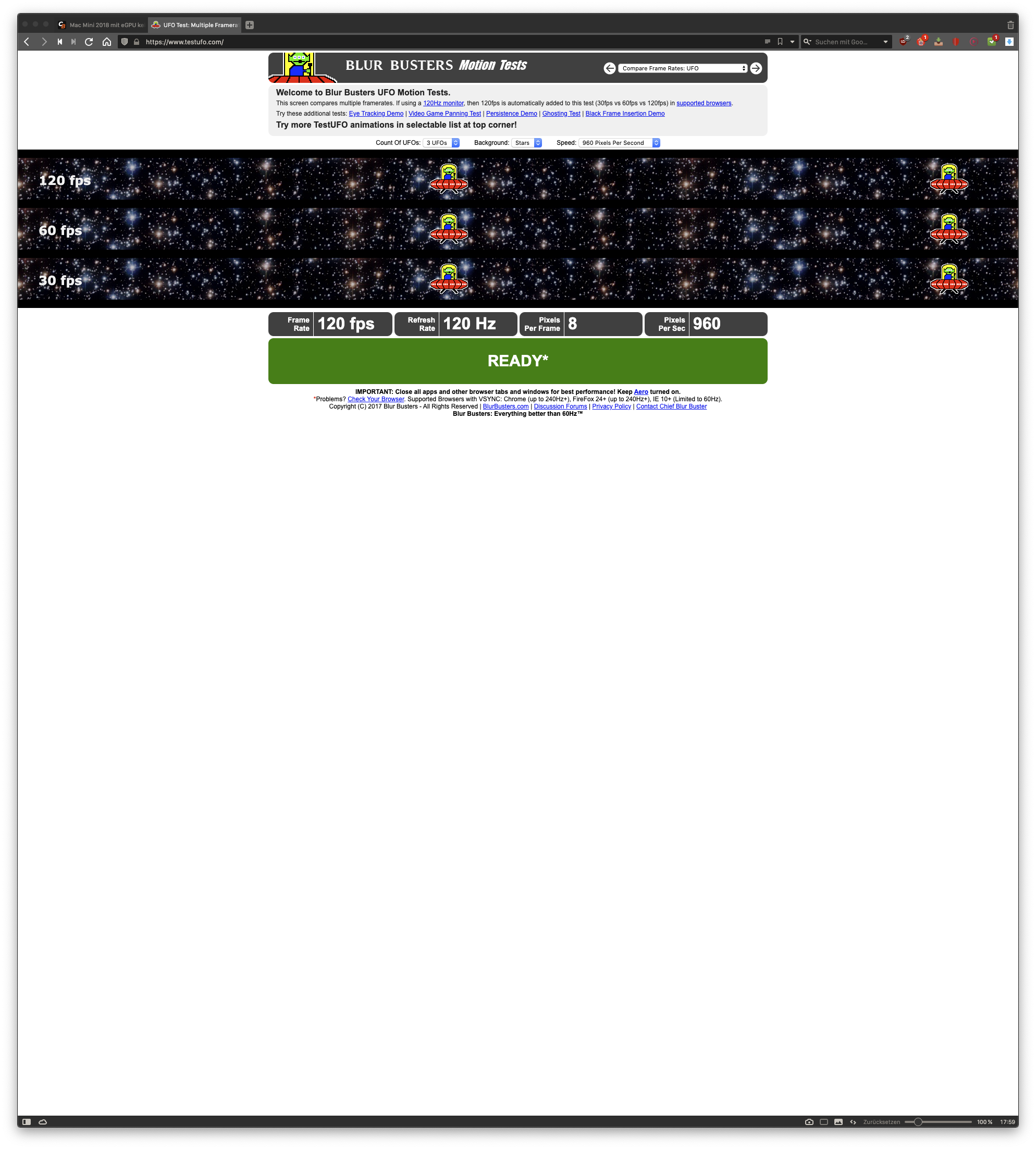

Das Test-UFO bestätigt, dass 120 Hz am laufen sind, siehe Anhang.
