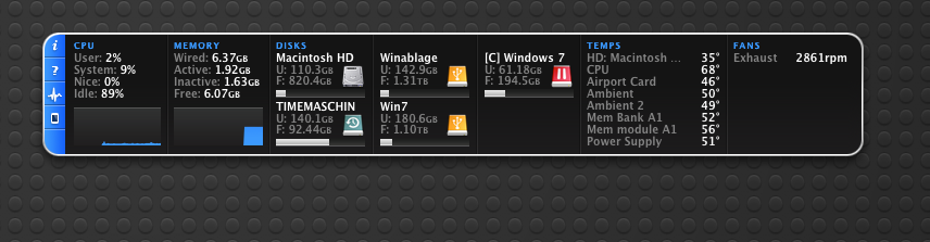

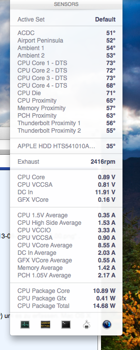

ich habe einen Mac Mini i7 2.6 Ghz mit 16 Gb Arbeitsspeicher Latte 2012 und ich frage mich ob meine Temparuturen des gesamten Mac Mini vetretbar sind, bitte siehe screen.
Also das verhaltenn zB. jetzt bei schreiben ist der Mini bereits bei 54° starter ich zusätzlich Parallels Desktop wandern die Temparaturen jenseits der skalla 70° ich denke mir das auf dauer keine gute gunst ist für die Hardware.
Ich hoffe das hier sich User finden die auch auch ein Mac Mini Latte 2012/13 haben und berichte über Ihre Temperaturen!
Vielen Dank für RE; ;)

Bei Temperaturen ab 85°-90° würde ich mir sorgen machen.
So ist das normal bei so einem kleine kompakten Gehäuse. Da fehlt halt der gute Airflow...

Meine ex Mini's (2011 und 2012) waren auch nicht die kühlsten, wie auch, alles auf kleinsten Platz verbaut und nur ein Lüfter. Wenn es zu keinen Problemen kommt, würde ich mir darüber gar keine Gedanken machen und Tools entsorgen. Die machen einen nur unnötig verrückt.
Die Temperaturen sind völlig normal. Die Prozessoren sind bis 105°C ausgelegt und werden bei Volllast auch bis dahin belastet. Mein MacBook Pro ist bei 100% CPU Auslastung auch bei guten 100°C.
Die Lebensdauer wird hin nicht maßgeblich beeinflusst. Es sind hier keine CPUs von der Stange verbaut wie man sie in jedem Laden kaufen kann. Diese sind darauf ausgelegt die hohen Temperaturen dauerhaft auszuhalten. Bei den anderem Komponenten sieht es genau so aus.

Apple Computer sind dafür bekannt, ziemlich hohe Kerntemperaturen zu haben. Das liegt daran, dass die Philosophie ist, den Nutzer so wenig wie möglich mit Lüftergeräuschen zu belästigen. Mein MacBook Pro ist da genauso gestrickt, unter Volllast sind 100°C eher Standard als die Ausnahme. Da im Mac mini Notebook-Komponenten verbaut sind, die auf höhere Temperaturen ausgelegt sind, ist es kein Problem. Ansonsten könnte man evtl noch die HDD gegen ein SSD tauschen, das hat bei meinem alten Notebook schon sehr viel geholfen. Weiß allerdings nicht, ob das so einfach ist beim Mac mini.
