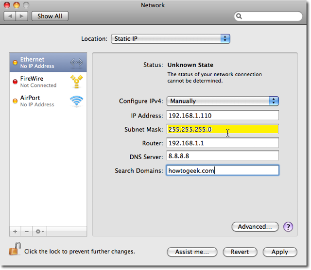

IFCONFIG bei Macbook und das Ergebnis:
http://www1.xup.in/exec/ximg.php?fid=14271364
DNS IP: 192.168.178.1 hatte ich eingegeben aber passiert nichts.
Hoffe das kann dir weiter helfen
Das heiß ich muss es ändern und wo?
IP4 Config habe ich jetzt 255.255.255.0 und habe gleich auch eine IP6 Adresse bekommen die vorher dort nicht stand. Inet geht aber weiterhin nicht.
Der Router zeigt jedoch an das der Mac nun im Internet ist: http://www1.xup.in/exec/ximg.php?fid=19329680

Also wo ist das Problem jetzt? Macbook richtig Config., die Fritzbox zeigt nun das MB internet Verbund hat.
Jetzt die Setups vom MB: http://www1.xup.in/exec/ximg.php?fid=68476653
Da muss doch noch was blocken?
