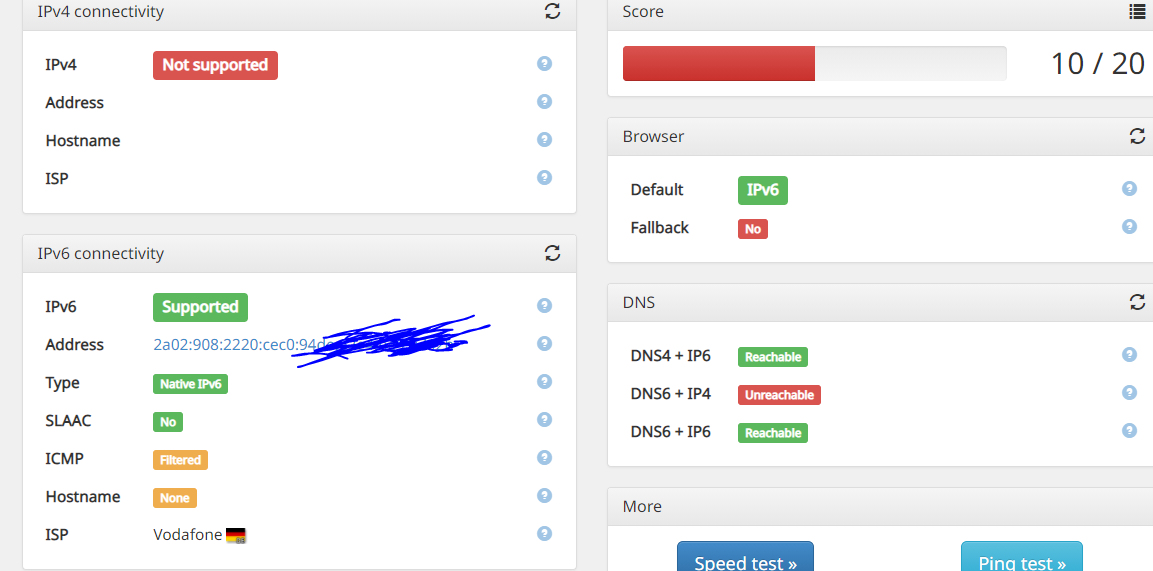

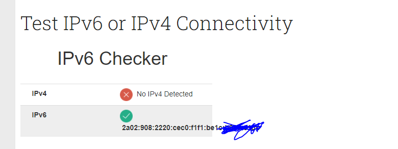

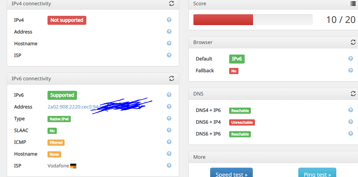

Keine IPv4 detected?

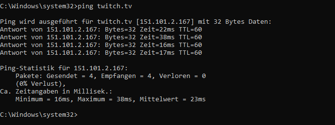

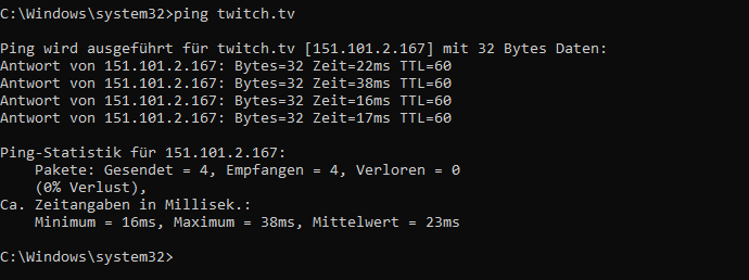

edit: Twitch.tv funktioniert zum Beispiel nicht lässt sich aber pingen
Es wird mir anscheinend einfach keine IPV4 IP zugeordnet?
4. Screenshot:
ipconfig /all
192.168.178.20 (Bevorzugt)
darunter Subentz 255.255.255.0
Standardgateway 192.168.178.1 <-- darüber geht der PC ins andere (Sub)netz, aka der Router/das Modem ins Internet.
1. screenshot:
192.168.178.23 (Bevorzugt)
EDIT: Der Internetprovider gibt dir nach außen hin wsl nur eine iPv6 Adresse - daher steht im 2. screenshot no ipv4 adresse (obwohl du in deinem privaten Netzwerk natürlich eine hast!)

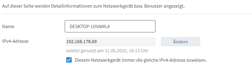

Das Problem wurde gelöst!!! Ich habe dem PC meines Kollegen im Router eine feste IP zugeordnet. Nun funktionieren IPV4 Seiten wieder. Das war wahrscheinlich auch im reddit post mit Rogue DHCP gemeint. Nach dem Windows Update waren wahrscheinlich 2 Geräte mit der selben IP aktiv weswegen es nicht funktionierte.
