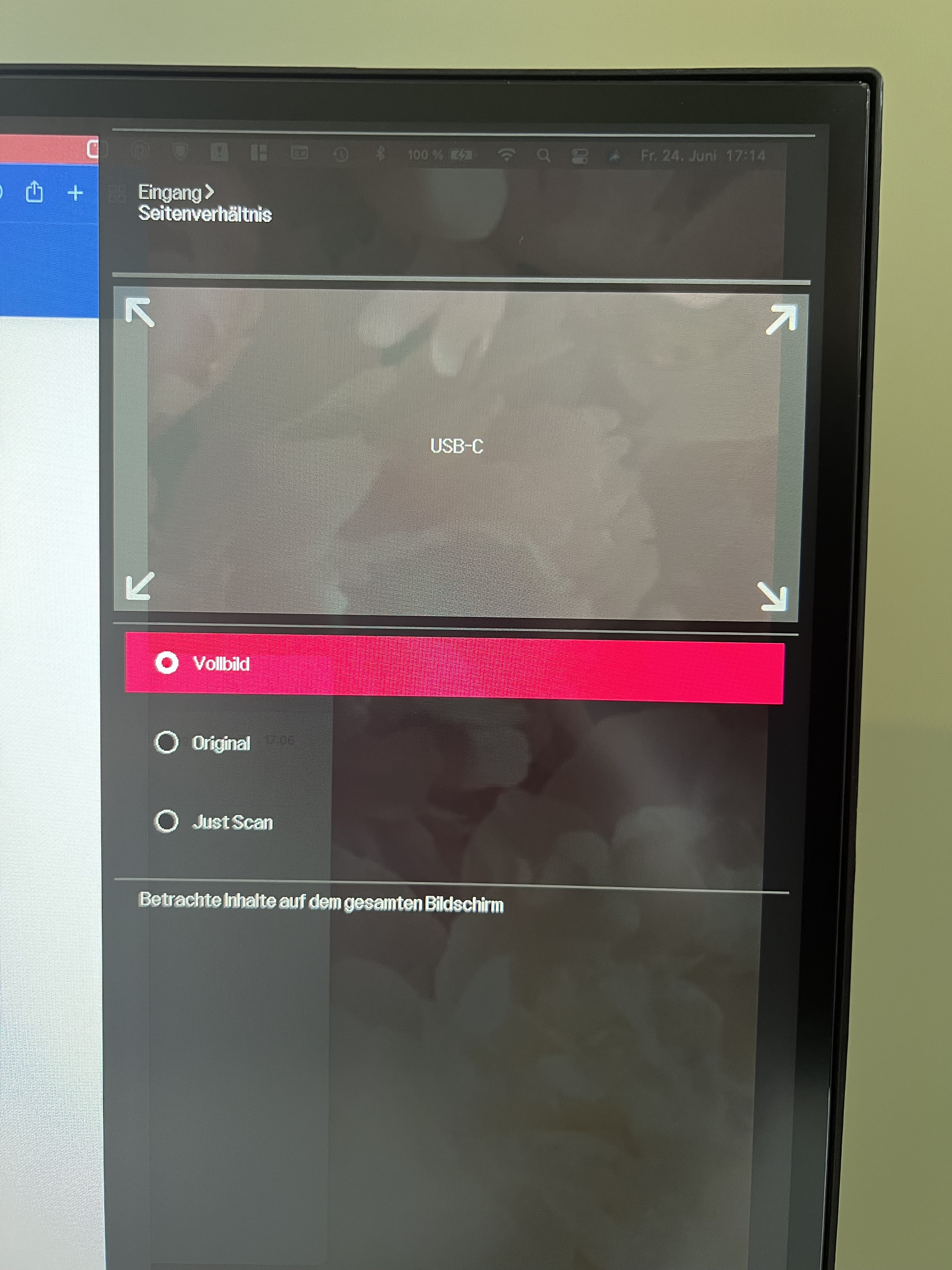

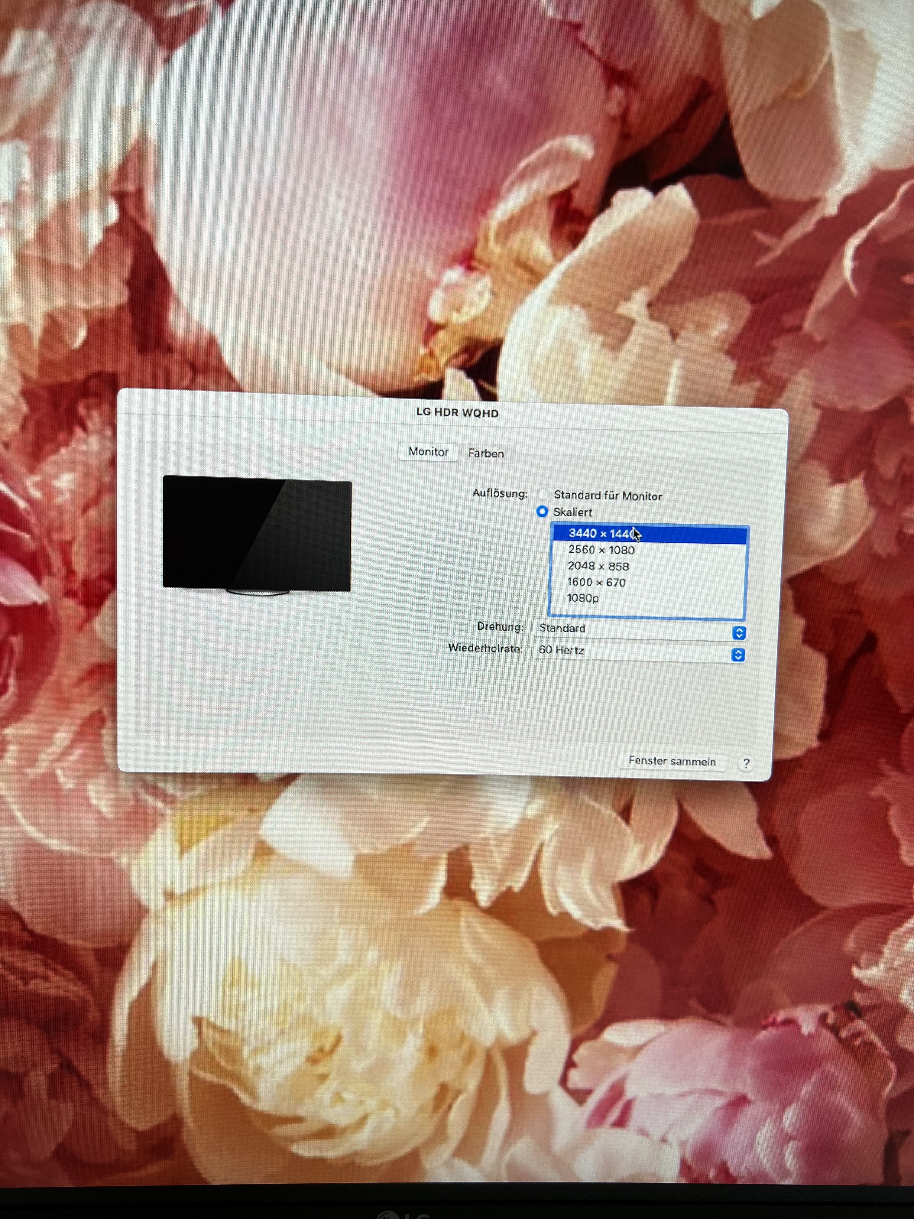

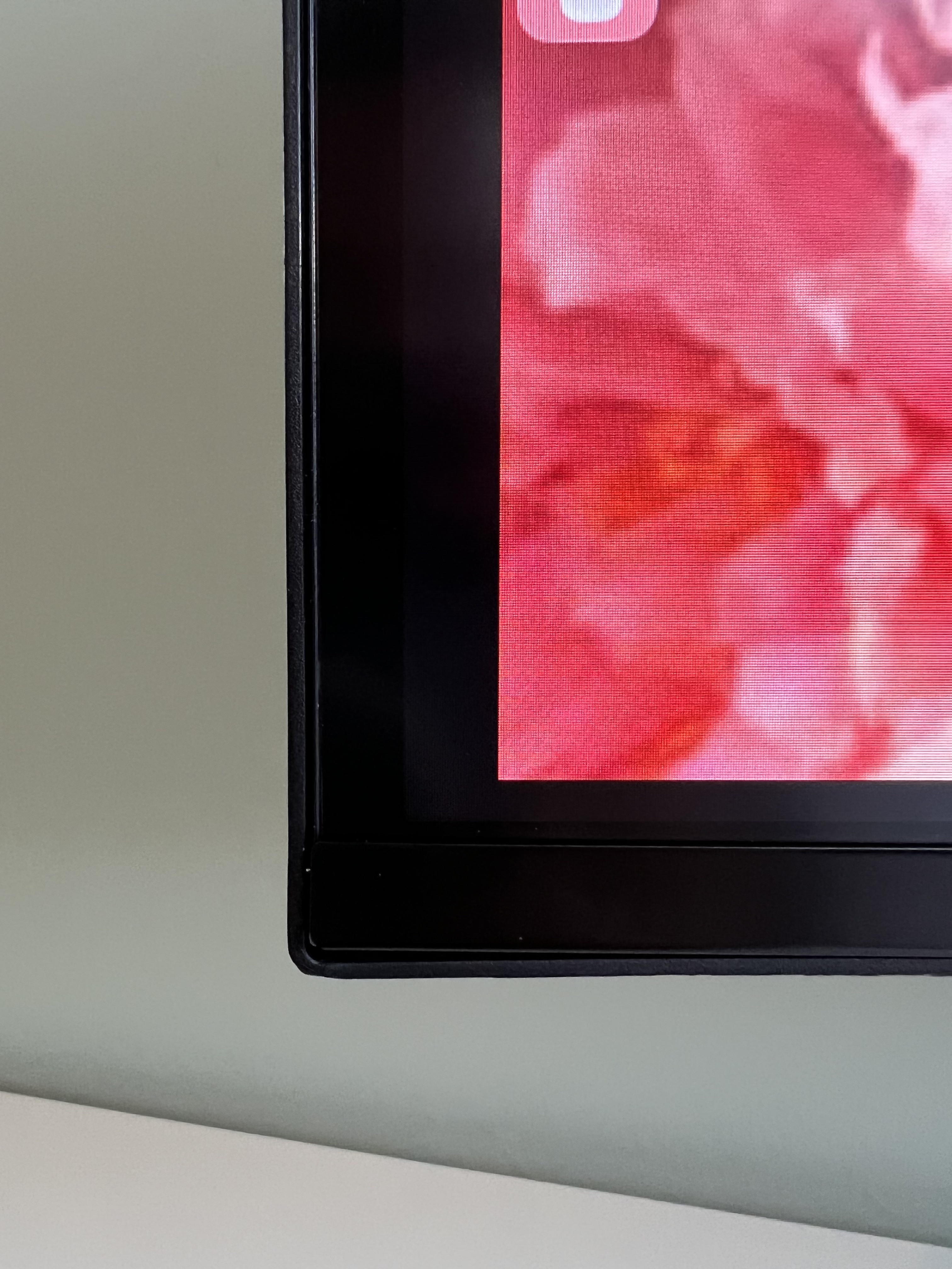

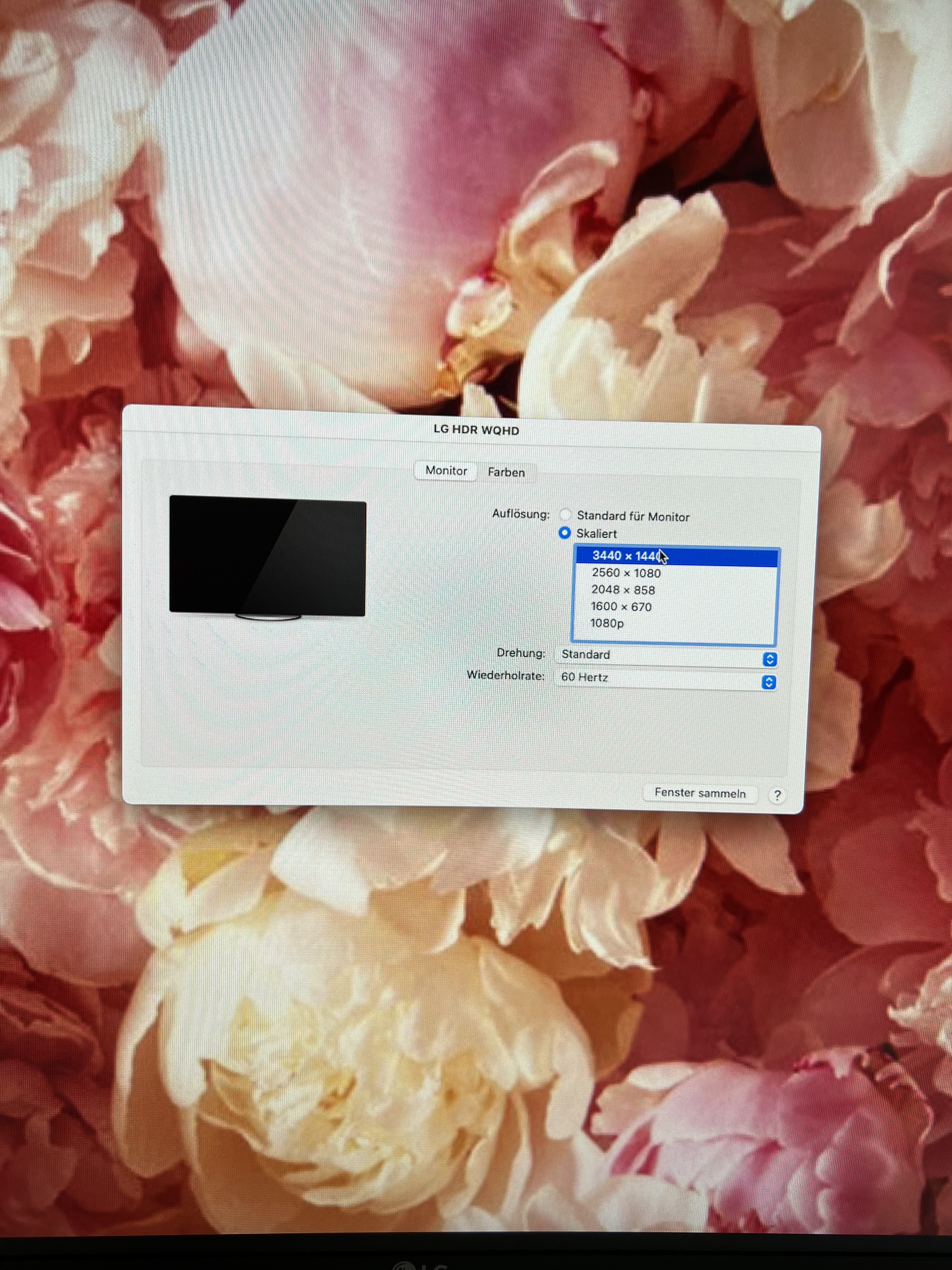

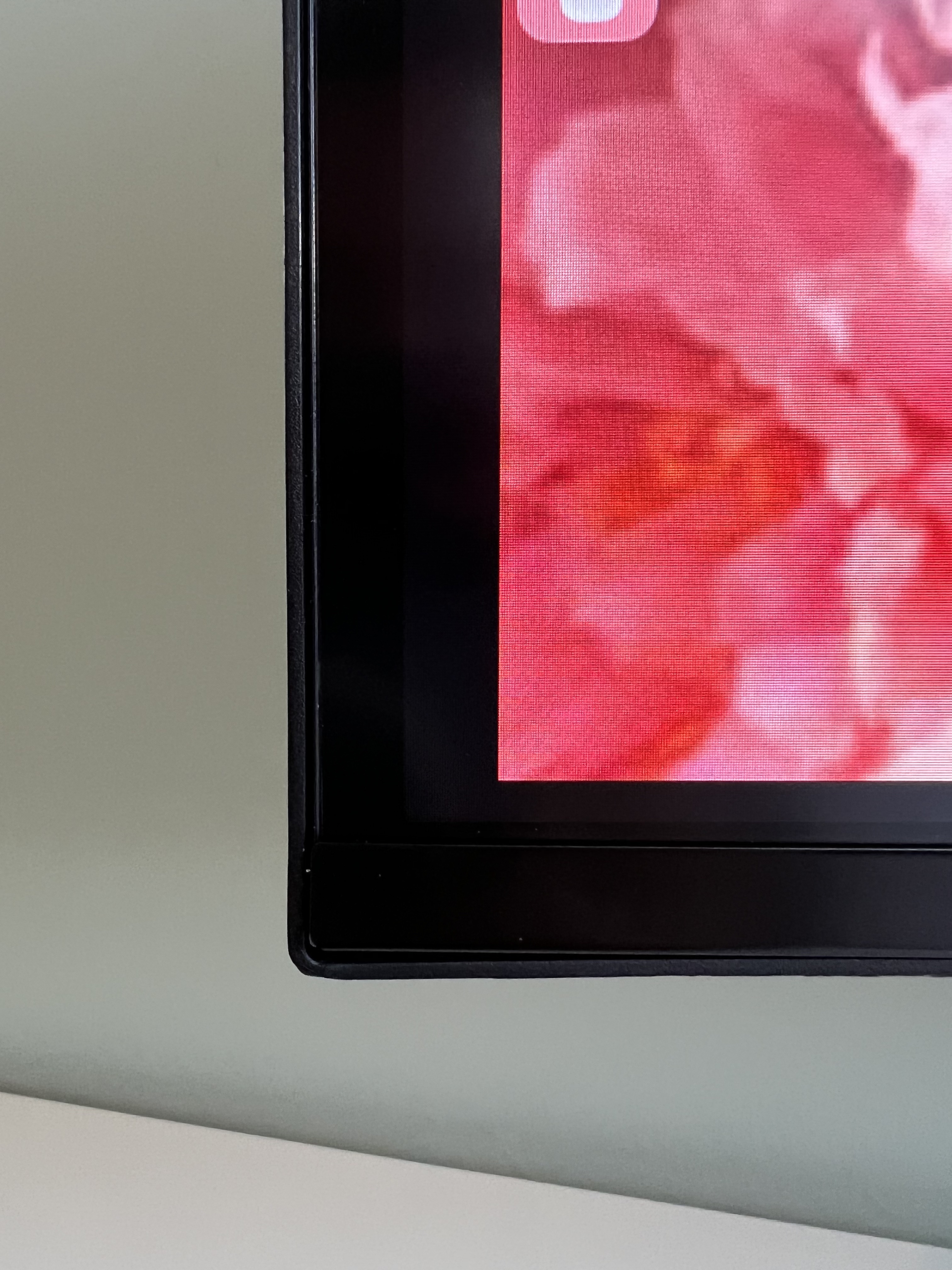

Nun ist uns aufgefallen, dass bei einem Neustart das Bild vom Macbook auf dem Bildschirm korrekt bis an den Bildschirmrand angezeigt wird (da wo das LCD Panel aufhört). Sobald wir aber das Macbook abziehen und wieder anstecken oder die Auflösung geändert wird, dann wird das Bild nicht mehr über den kompletten Bildschirm hinweg angezeigt. Das Bild ist vollständig aber es wird nicht die komplette Fläche vom LCD Panel genutzt.
Einen Underscan kann ich in den Macbook Einstellungen nicht einstellen (es gab da mal einen Schieberegler). Das ist echt ärgerlich und sieht auch extrem unschön aus.

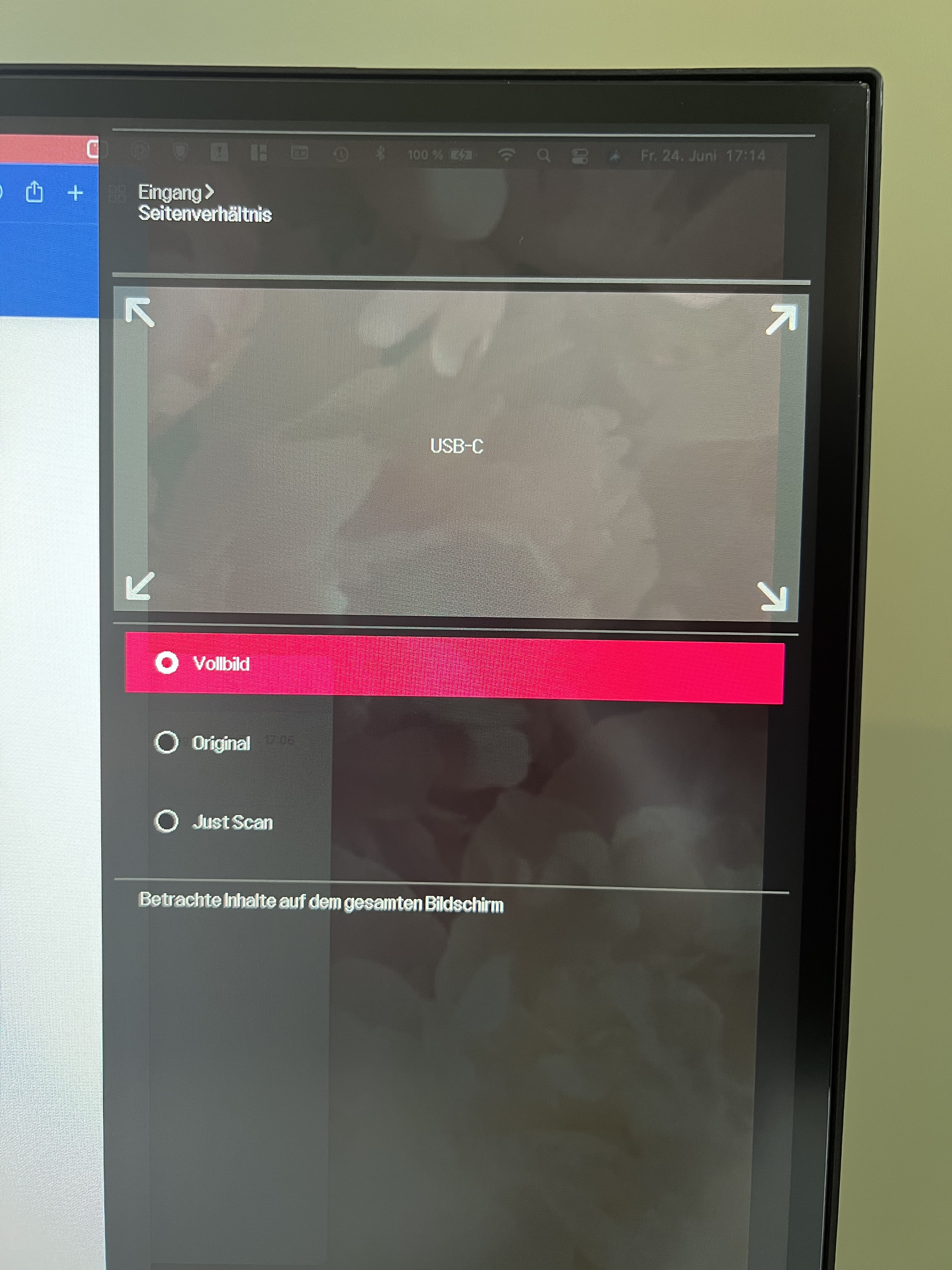

@t0oastaa
hab ich mehrmals bereits probiert. Wenn ich durch die drei Modi durchschalte „Original“, „Vollbild“ und „Just Scan“ passiert garnichts. Ich sehe keine Veränderung.
