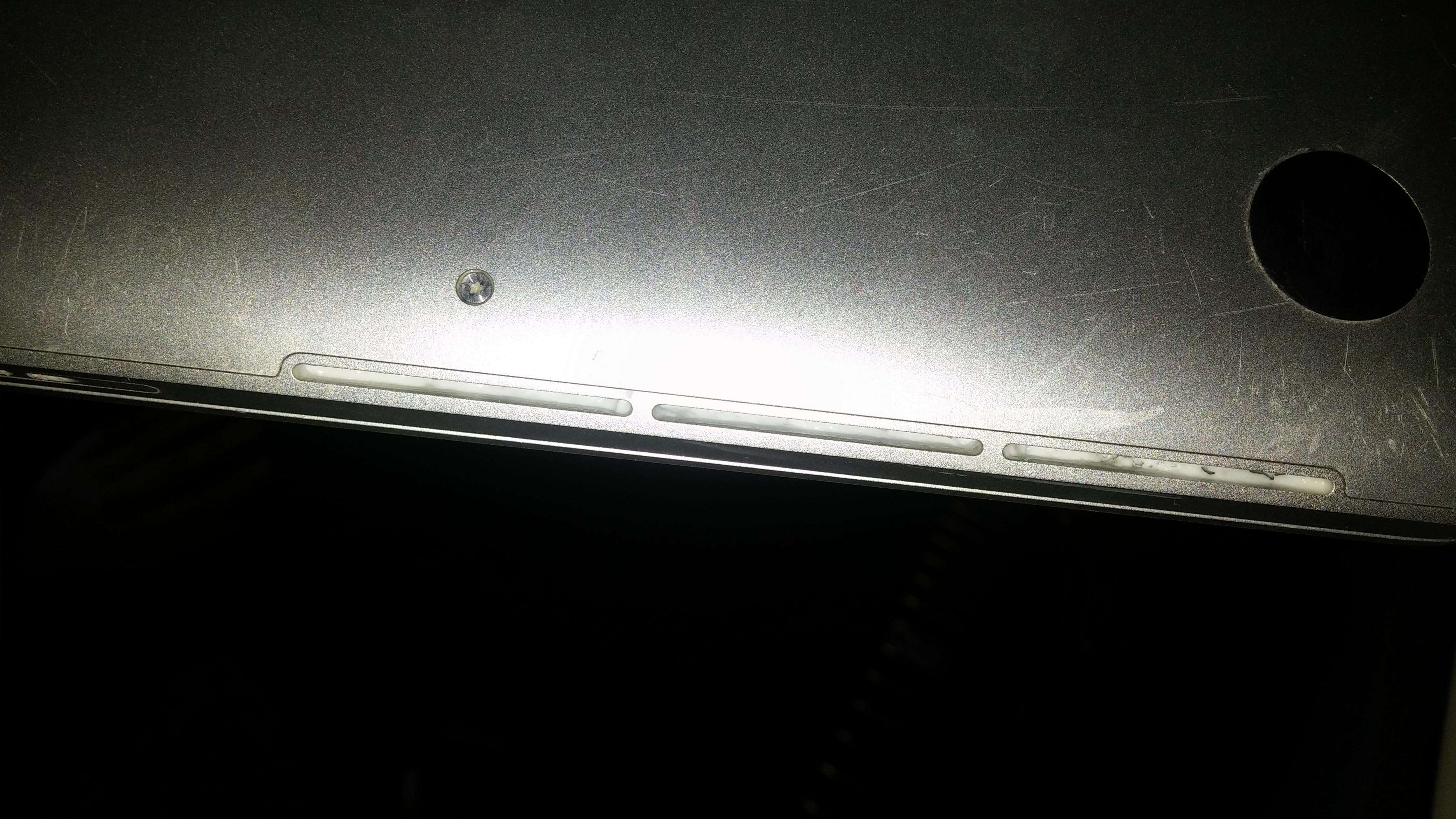

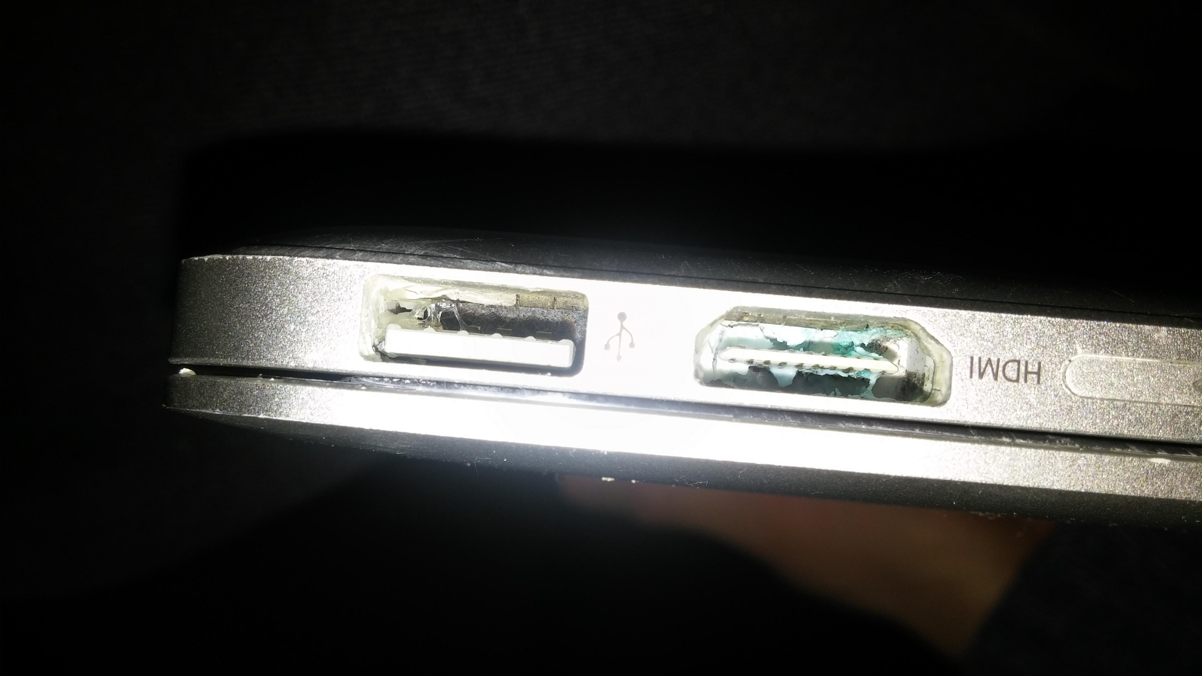

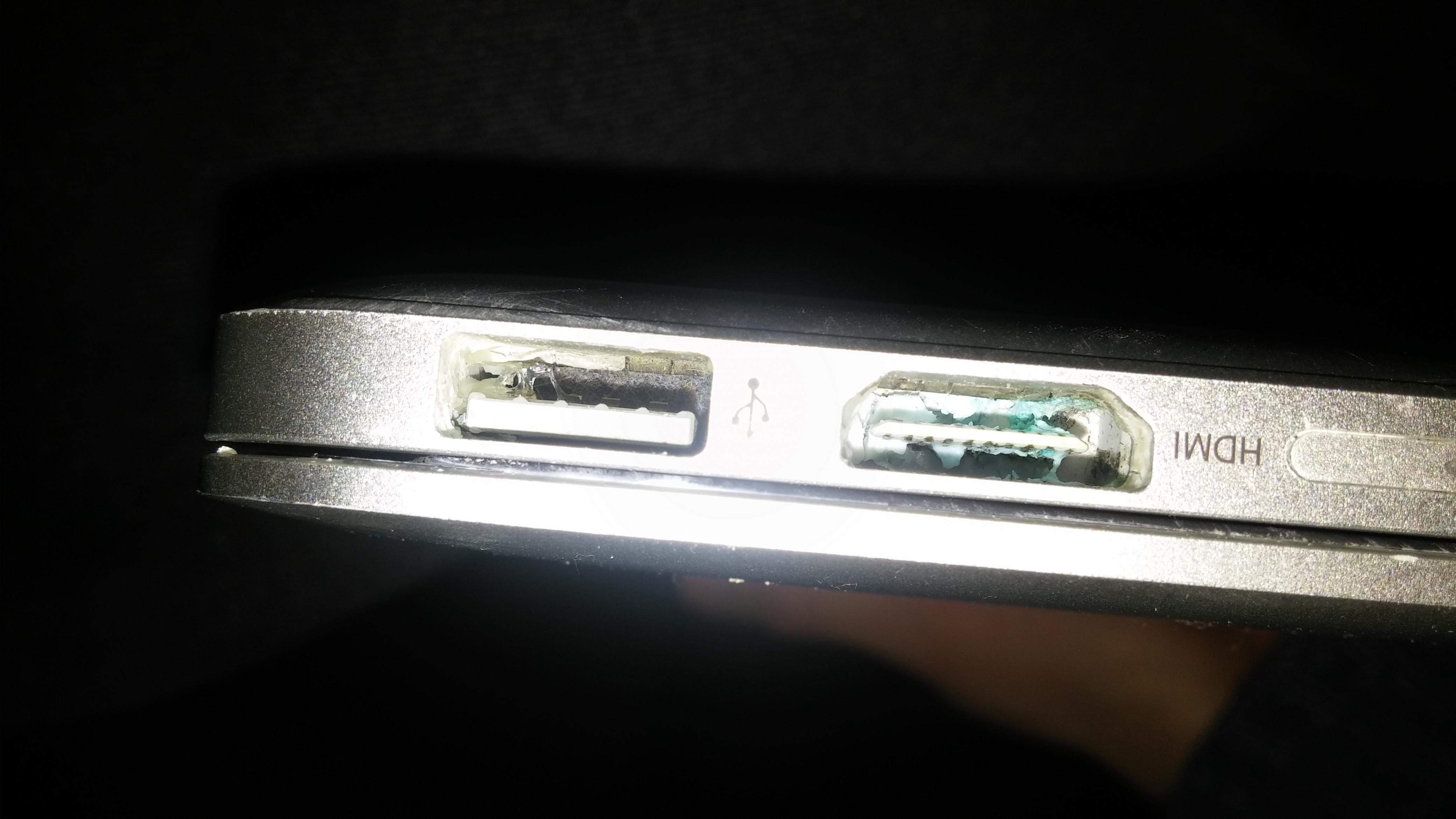

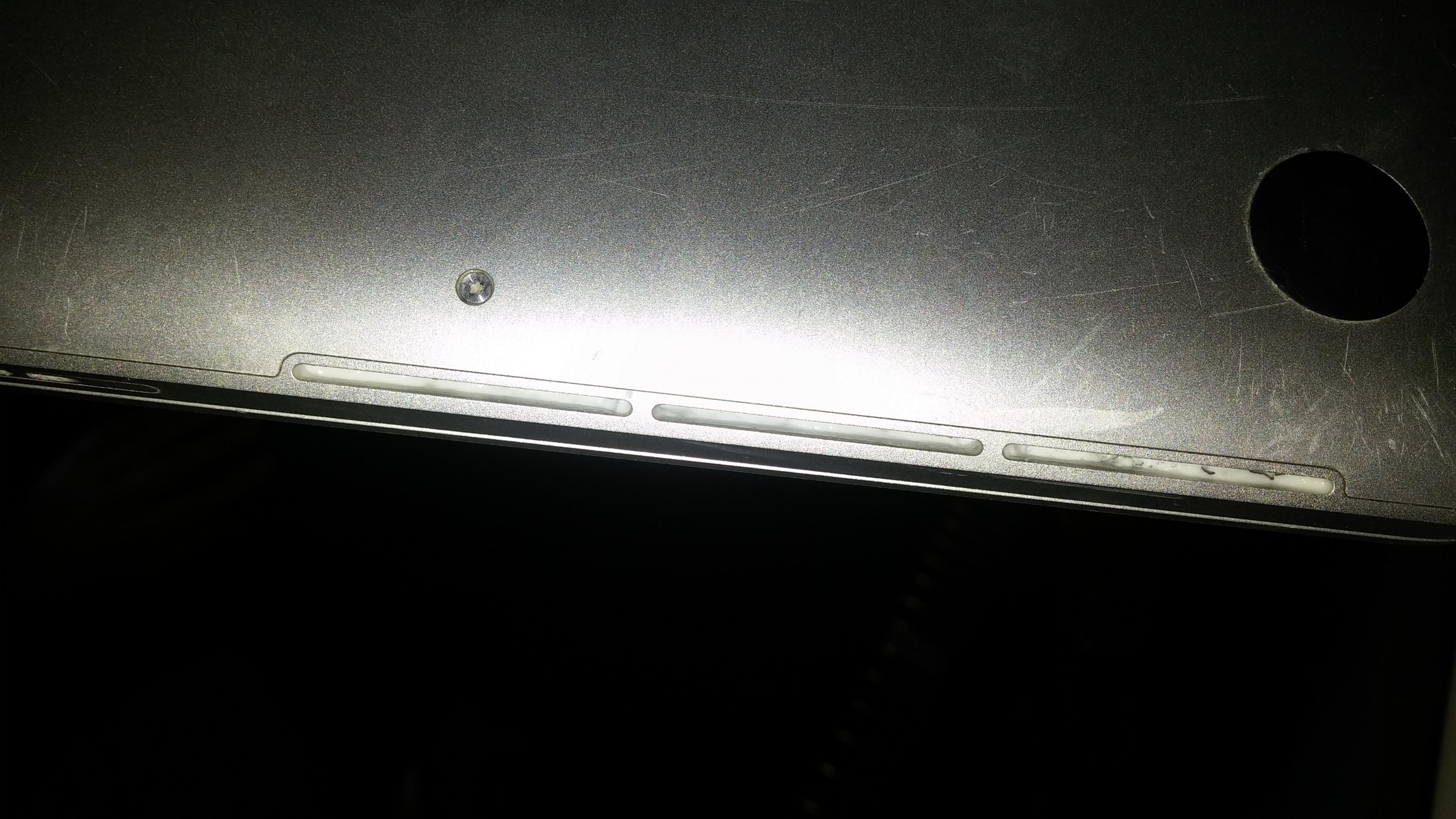

und zwar ist mir dummerweise Quark über das Macbook als es zu war gelaufen. Ich hab den leider umgestoßen.
Das Gerät funktioniert noch einwandfrei, allerdings sitzt eine Seite der Lüfterschlitze zu und ebenso der HDMI-, sowie ein USB-Anschluss. Ich habe versucht so viel es geht zu entfernen, ohne den Quark dabei in die Schlitze zu drücken und ebenso geschaut, ob das Gerät funktioniert, dem ist der Fall. Jetzt habe ich es runtergefahren und lasse es selbstverständlich trocken, damit die Flüssigkeit entweichen kann.
Wie gehe ich jetzt weiter vor? Kann ich das selber mit einem entsprechenden Schraubenzieher beheben oder kommt man an die angesprochenen Stellen nicht gut ran?

Im Anhang habe ich mal Bilder der Problemstellen gepostet.

Du könntest es vorsichtig mit Druckluft probieren wenn es nur die Ports sind.
Ports sind mit einem Zahnstocher und einem Minisauger auf kleinster Stufe wieder sehr sauber geworden.
Die unbedenklichen Stellen habe ich mit Isopropyl gereinigt, war kein Problem. Sogar die Anschlüsse funktionieren wieder.

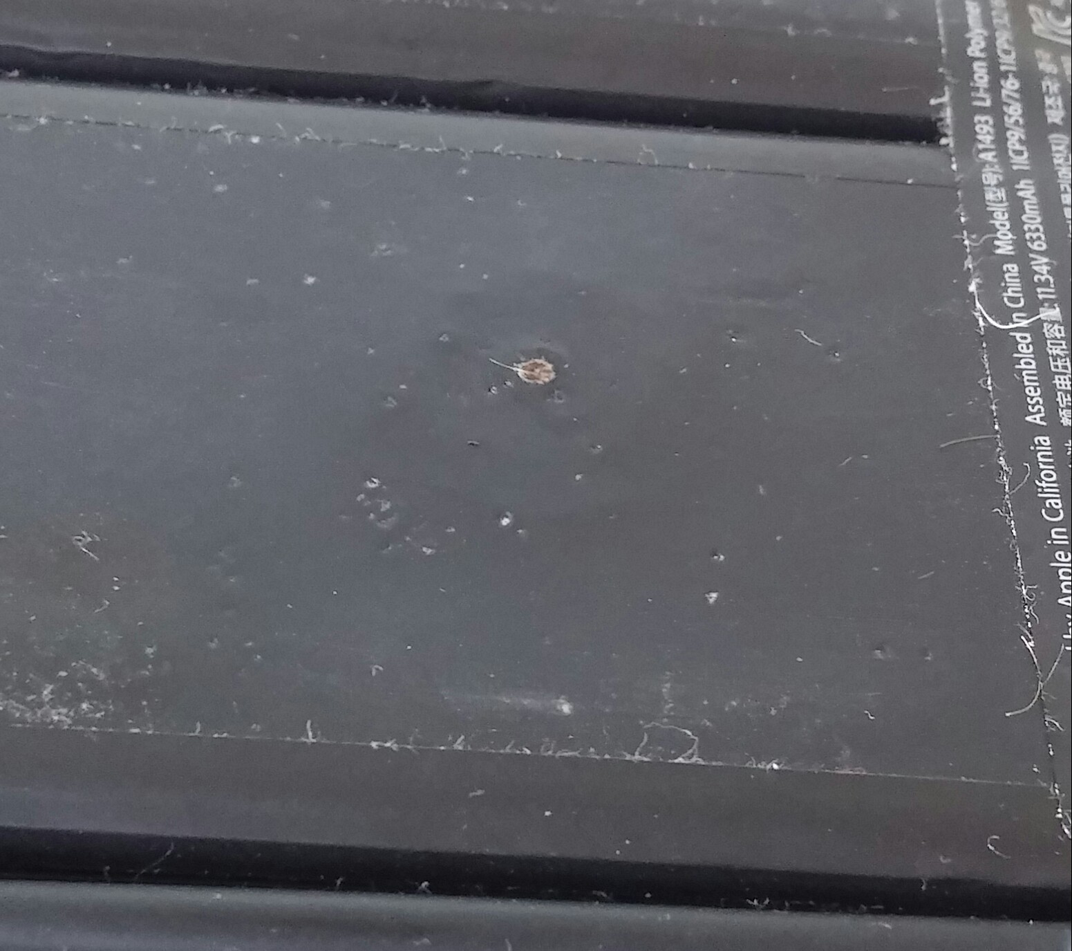

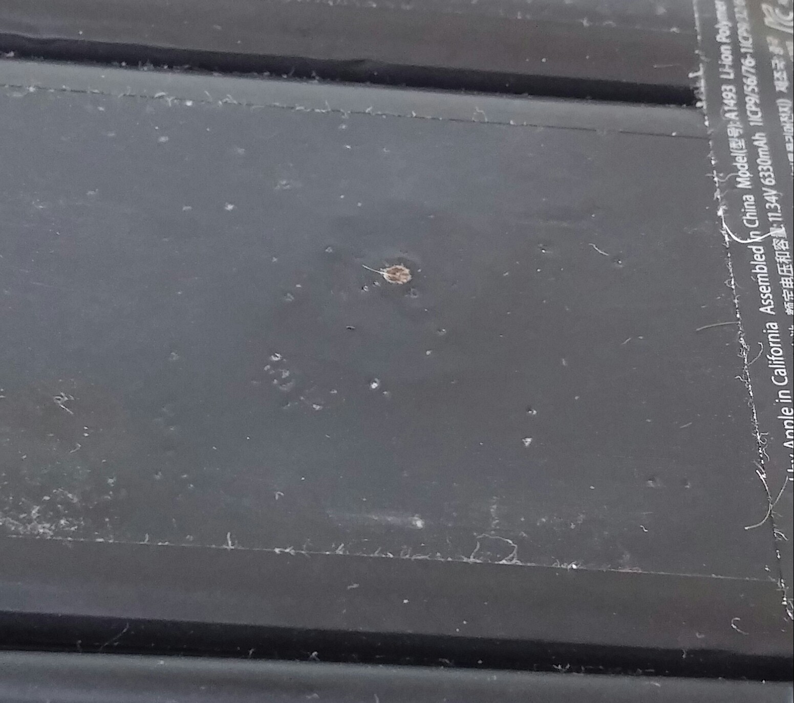

Allerdings habe ich mir den Akku mal genauer angeschaut und eine bedenkliche Stelle festgestellt, die ich in den Anhängen protokolliert habe. An diese Stelle kann übrigens kein Quark und keine Flüssigkeit gekommen sein.
Ich habe mit dem Gerät nie etwas angestellt, es ist ein reines Wohnzimmergerät zum Surfen, deshalb ist es auch nicht wirklich heiß geworden. Schmilzt der da langsam oder ist das eventuell eine andere Färbung?
Ich will den jetzt nicht tauschen lassen, das ist wahnsinnig teuer und er läuft eigentlich noch wie geschmiert. Soll ich da eventuell ein Stück Isolierband drüber kleben zur Vorsicht?
Sollte er irgendwann endgültig den Geist aufgeben, kann ich ihn ja ersetzen lassen.
