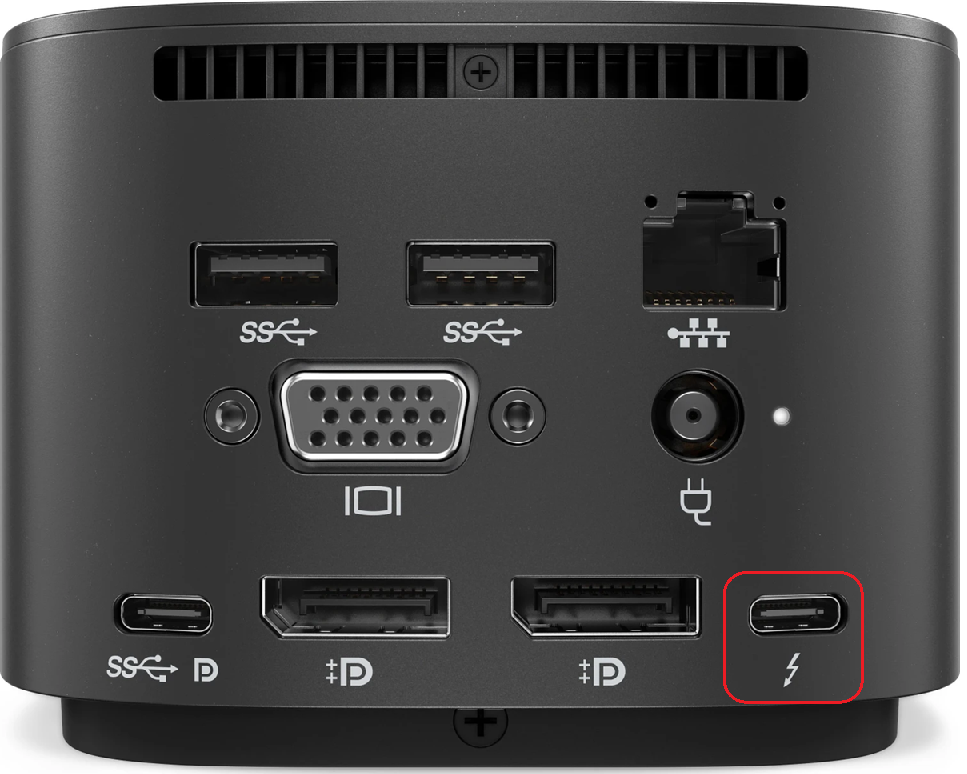

bekanntlich können die MacBooks kein DisplayPort MST, weshalb man für mehrere Monitore in der Regel mehrere USB-C Anschlüsse verbraucht. Es sei denn, und von diesem Trick habe ich hier öfter gelesen;
man nehme eine Thunderbolt Docking Station mit Thunderbolt-Ausgang und HDMI/DP, dann solle es gehen.
Ich habe mir deshalb die HP Dock G2 120W für 40 Euro (gebraucht) geschossen, aber leider erkennt das MacBook über die Dock meinen Monitor mit USB-C auf HDMI nicht. Lasse ich die Dock weg, dann schon. Mit USB-C auf DP kein Problem mit Dock, der Anschluss ist es also schonmal nicht.
Zudem ist es leider ein echtes Lotteriespiel dass das MacBook - wenn beide Monitore an die Dock angeschlossen sind (1x DP, 1x USB-C zu DP) - überhaupt erstmal beide Monitore erkennt, dann bei beiden ein Bild ausgibt UND der Monitor über USB-C (am Dock) NICHT schwarz wird sobald ich das MacBook zuklappe.

Weil das Dock das nicht über Thunderbolt löst. Dein Dock kann das Feature nicht, weil der Hersteller gespart hat.
Grundsätzlich, wenn du eine TB3 Verbindung zum Dock hast, sollte der TB-Ausgang auch DP ausgeben können. Evtl mit Geschwindigkeits limits je nachdem ob schon ein andere DP Tunnel Bandbreite reserviert hat. Aber die langsamste DP Verbindung geht immer und normalerweise wird dir dann nur Auflösungen etc. nicht mehr angeboten, die mehr Bandbreite brauchen würden. Aber irgendeine grottige Auflösung sollte immer gehen...
Und das Bandbreiten-reservierungszeugs wird vom Host gemacht, sollte also bei dir genauso gehen wie mit neuren, USB4-basierten Docks. Das müsste dann mehr pech mit der Kompatibilität zwischen der spezifischen Kombination oder ein ganz anderes Problem sein (wie zB das TB3 vllt gar nicht geht und das Dock nur eine DP Alt Mode Verbindung nutzt oder so).

Tuts ja auch. Aber USB-C zu HDMI will über den TB Port nicht, selbst wenn das der einzige Monitor ist. Der hat 1440p.
Sag ich ja, eher Kompatibilitätsproblem mit dem spezifischem HDMI Adapter + Monitor. Hast du andere probiert?
Vermutlich gibt der USB-C nur ein Displayport-Signal aus (LVDS), das ist eine andere Signalform als bei HDMI (TMDS).
Dass DP-Ausgänge per Adapter ein HDMI- oder DVI-Signal (oft mit reduzierter Bandbreite) ausgeben können, liegt an der Dual-Mode-Fähigkeiten vieler GPUs bzw. deren nachgeschalteter Pegel-/Impedanzwandler: Die Grafikkarte schaltet intern auf TMDS um, wenn sie merkt, dass ein HDMI-Zielgerät angeschlossen wurde. Wahrscheinlich wird das bei dem Dock an einem der beiden normalgroßen DP-Anschlüssen gehen, die sind nämlich mit Dual-Mode gekennzeichnet (die ++ neben dem D).

DP++ gibt es nicht mit USB-C. Alle DP Alt mode HDMI Adapter sind immer aktive Adapter. Das ist es also mal definitiv nicht.
Mit einem ollen USB-C auf HDMI 1.4 funktionierts, alter ist das nervig. Vor allem weil ich wieder den anderen Monitor (DP <-> DP) abstecken musste und schon gerne mein USBC zu HDMI 2.1 Kabel verwenden wollen würde.
Bedenke, Apple hatte doch riesen Probleme mit DP-HDMI FRL Adaptern. Wenn Apple das Problem nicht mittlerweile gelöst hat, hilft dir ein FRL Adapter also eh nicht. Das kónnte tatsächlich zu dem Problem beitragen.

Ich kann da heute gerne nochmal rumprobieren aber bin mir sehr sicher, dass es mit dem USB-C zu HDMI 2.1 Kabel nicht funktioniert. Der Monitor ist nicht einfach nur schwarz - das gibts nämlich auch - sondern wird in den Systemeinstellungen gar nicht erst erkannt.
Ich bin da noch relativ neu, aber gut zu wissen. Ist das mit einem DP zu HDMI Kabel auch so? Das Dock hätte ja überall den Dual Mode (DP++).
Das kannst Du nur ausprobieren, weil diese Docks leider alle black-boxes sind, und man nie genau weiß, was die intern machen. Gut möglich dass z.B. die beiden DP Buchsen über einen gemeinsamen DP Datenstrom versorgt werden, und sich das Signal per MST aufteilen, mit den üblichen Intel Notebooks, für die der Dock hauptsächlich gedacht ist, ist das ja kein Problem.
Andere Frage: Geht Dein HDMI 2.1 USB-C Kabel denn, wenn Du es direkt in einen der TB Ports vom Macbook steckst?
