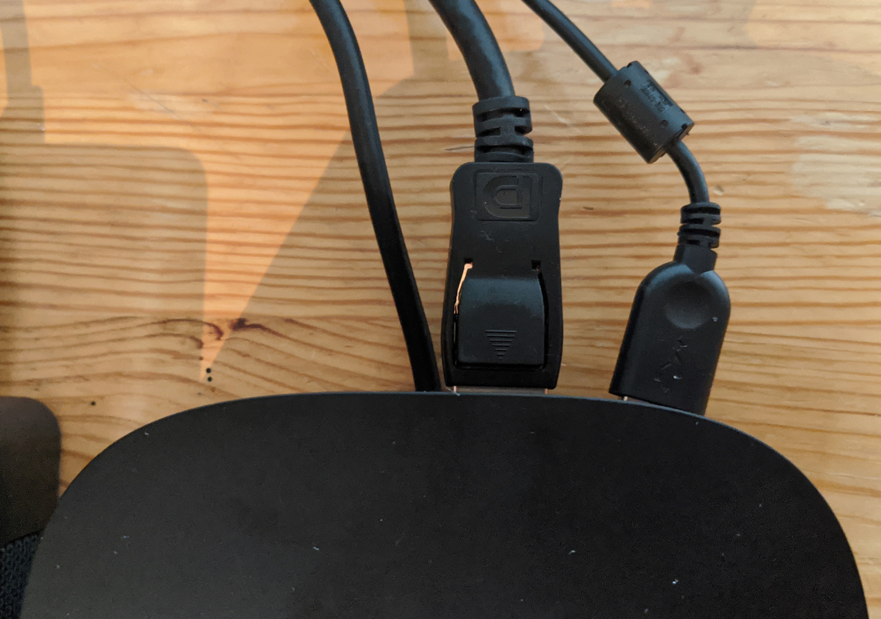

Die Anschlüsse hinten liegen recht eng beisammen (aber noch ok) und die USB-A Buchen sind schon ein wenig in die Abrundung hineingezogen (vgl. Foto)
(Anschlüsse hinten, USB rechts sitzt "schief")

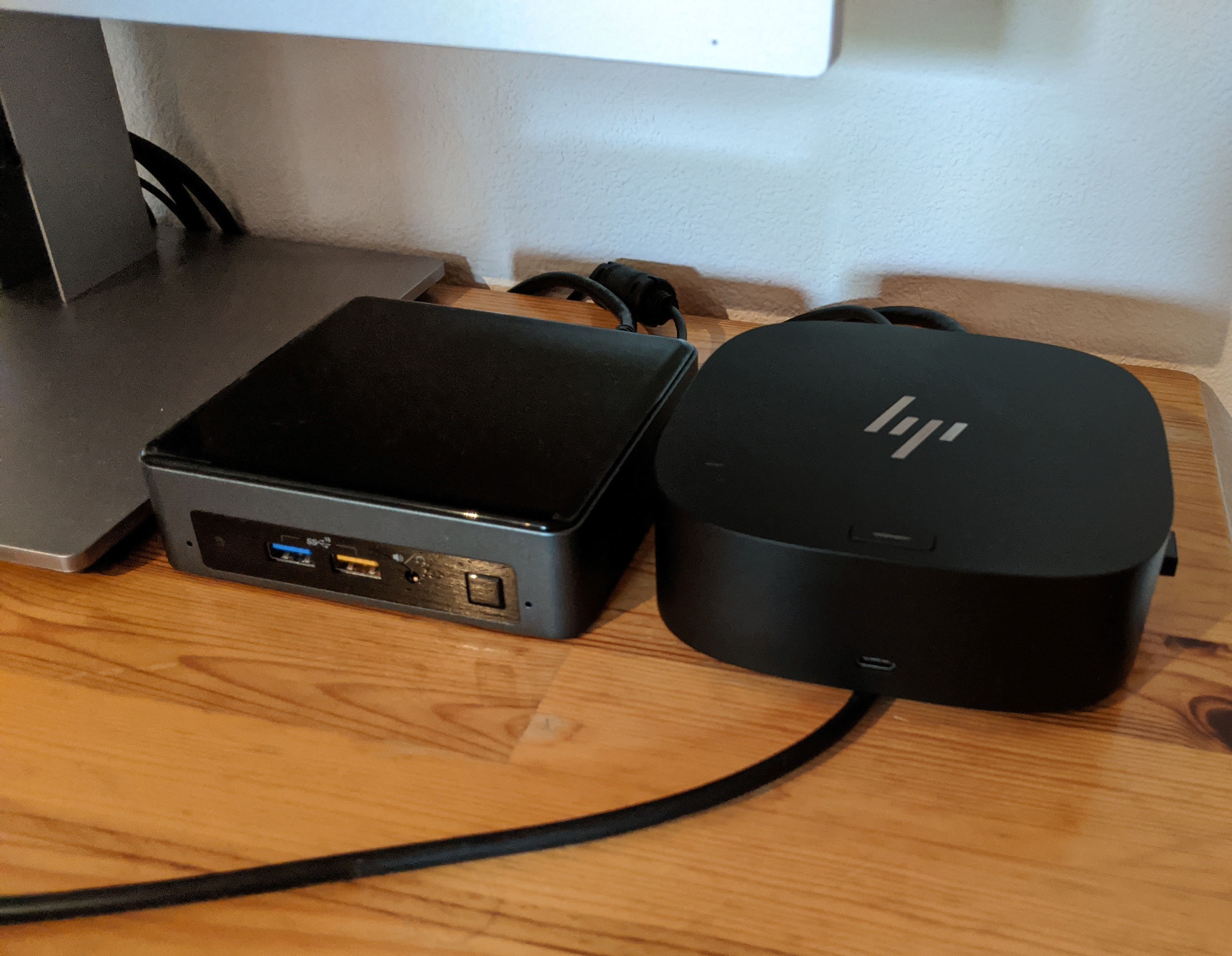

GRÖßENVERGLEICH mit Intel NUC
(Größenvergleich)
