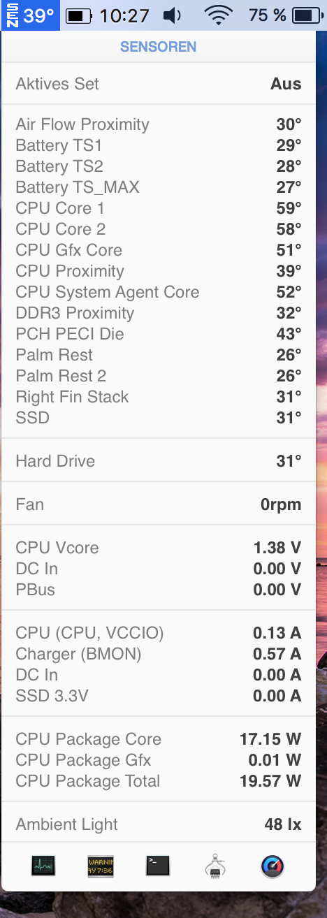

seit gestern bin ich Besitzer eines neuen Macbook Pro Retina 13" early 2015 (i5, 256 SSD, 8 GB RAM) und bis jetzt relativ zufrieden. Das einzige was mich beunruhigt sind die Temperaturen. Ich habe den Eindruck, dass das Gerät doch ziemlich heiß wird. Dabei ist es egal, ob ich surfe (Safari oder Firefox ohne Flash) oder keine Anwendungen offen habe. Die CPU Temperatur bewegt sich immer um die 60° C. Auch ab 60°C sind keine Lüfter zu hören. Was meint ihr? Ist das noch normal?
Raumtemperatur beträgt aktuell 24°C.

Mit irgendwas scheint deine CPU allerdings beschäftigt zu sein, denn sie verbraucht im Moment des Screenshots knapp 19 Watt. Das kann also kein Leerlauf sein. Achte mal darauf, ob nicht noch irgendwas im Hintergrund läuft. Bei meinem MacBook ist die CPU im Leerlauf bei ca. 40-50 Grad, allerdings bei ständig laufendem Lüfter. Ich wusste gar nicht, dass Apple neuerdings Lüfter ausschaltet, dachte die laufen immer (wenn auch sehr langsam und leise)...

90 Grad sind auch nix für ne mobile CPU. Das kann sie locker ab. Apple hat das Temperaturmanagement so gewählt, dass die Lüfter im Sinne der Stille erst so spät wie möglich hochdrehen. Und solange es nicht über Tmax (das sind meisten 100-105 Grad) geht, ist alles ok.
Das Tool schluckt übrigens auch gut Leistung, also vllt mal das als erstes abschalten und sich das Intel Power Gadget holen. Das zeigt nur CPU Temps, Takt und Verbrauch an.
