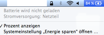

Jetzt ist es so, dass mein MacBook nicht mehr geladen wird. Es funktioniert zwar alles, ich kann alles machen, aber mein Akku ist bei 2% und geht nicht höher.
Mit dem normalen Netzteil funktioniert alles wie gewohnt.
Auch wird das MacBook manchmal geladen. Gestern wurde es vom Thunderbolt aufgeladen, ich habe es abends rausgenommen, gesurft und jetzt wird es wieder nicht geladen und steht bei 84%.

Da steht ja auch, Batterie wird nicht geladen:
Das könnte helfen:
