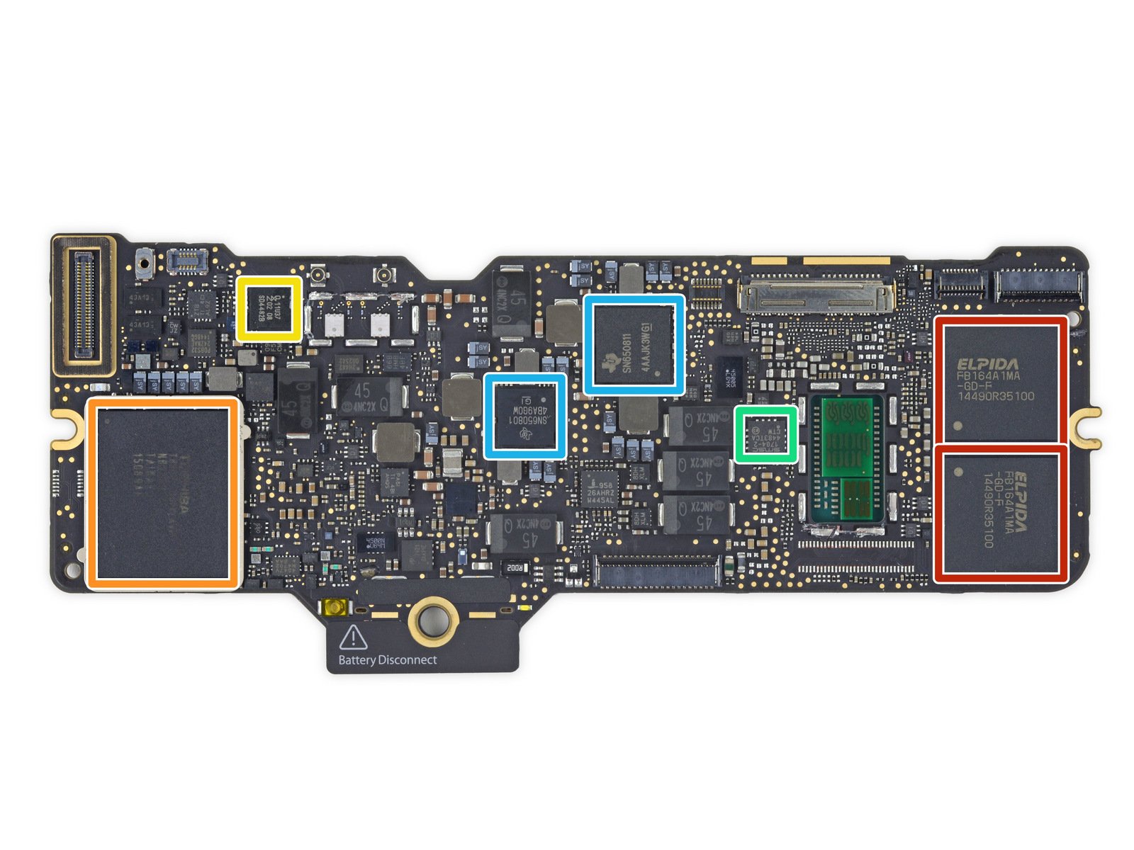

Das A1534 hatte einen ganzen haufen Serienfehler - Manche wurden nach Gerichtsprozessen anerkannt manche nicht. Ich tippe darauf das die Voltage Regulator ICs oder etwas in ihrer naehe defekt sind. Gibt zwar mehrere, Apple hat aber in igrnedeiner Firmware einen check eingebaut, der den 2. abschaltet wennd er 1. defekt ist. Sie sind zwar unabhaengig, aber ueber einen andere Port laden zu koennen wuerde ja die Langlebigkeit verlaengern :)
Die Voltage Regulator ICs siehst du auf dem bild hier am unteren rand links. Es sind die Silber-Grauen, quadratischen bauteile, neben den beiteilen mit dem gruen in der mitte. Direkt rechts von dem Orange umrandeten Toshiba Speicher.
https://d3nevzfk7ii3be.cloudfront.net/igi/LWlErXhfhQXmNxBY.huge
Wenn du das mit dem Stromverbrauch des Netzteils messen ein wenig durchprobiert hast koennen wir schauen ob einer von denen wirklich schuld ist.
