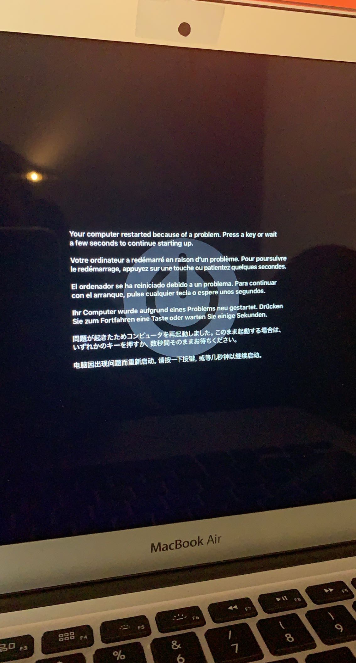

mein MacBook Air 13“ von Anfang 2014, welches ich „noch“ unter Catalina am laufen hab, fängt seit längerem an direkt nach dem Hochfahren auf die volle Kühlung zu gehen, ohne einen mir ersichtlichen Grund.
Ich bin jetzt kein Profi aber auch nicht ganz unsicher was Computer angeht also hab ich mir gedacht setze ich nach mehreren gescheiterten SCM-Reset mal den Mac komplett neu auf.
Daraufhin hab ich mir eine Anleitung angesehen, hab meine Daten auf einer Ext.Fest. gesichert, den Mac runter gefahren, Cmd+R für das Dienstprogramm gedrückt und wie beschrieben zuerst die Macintosh HD und Macintosh HD data gelöscht. Laut der Anleitung wurde gesagt ich solle nun einfach MacOs neu herunterladen über die Dienstprogramme, aber da kam schon die Meldung das etwas Fehlerhaft mit den Festplatten sei.
Ok, hab ich mir gedacht und wollte es erstmal bei der Entfernung der Daten belassen, weil ich doch ein wenig unsicher wurde.
Wollte daraufhin den Mac einfach normal hoch fahren, aber nun Startet der Mac nach dem Anmelden einfach neu und zeigt die Fehleranzeige (Bild) an.
Ich wäre sehr dankbar über konstruktive Beiträge und bestenfalls Lösungen. Ich bin an einem Punkt angekommen, wo ich nicht mehr weiter weiß :)
Bitte verschwendet eure Energie nicht mit unnötigen Vorwürfen
Danke im Voraus!

Selbst der angefressene Apfel ist nicht vom Laufwerksausfall befreit.
Dein Screenshot weist eventuell darauf hin.
Neues Laufwerk einbauen und die "Timemaschine" starten.
