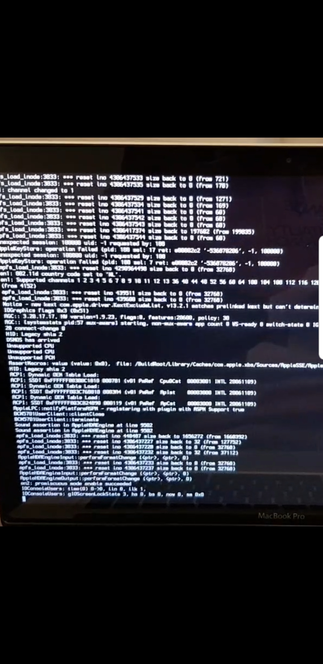

Starte mal mit CMD+V im Verbose-Mode und schau (filme das evtl ab) wo er hängen bleibt.
Videos sind alle leider zu groß.. Deshalb mal das Bild von dem Moment wo er wieder weiß wird im Anhang.
Es ist das: MacBook Pro (15 Zoll, Anfang 2011). Im Safe Modus ändert sich bei mir aber an dem Problem leider nix..

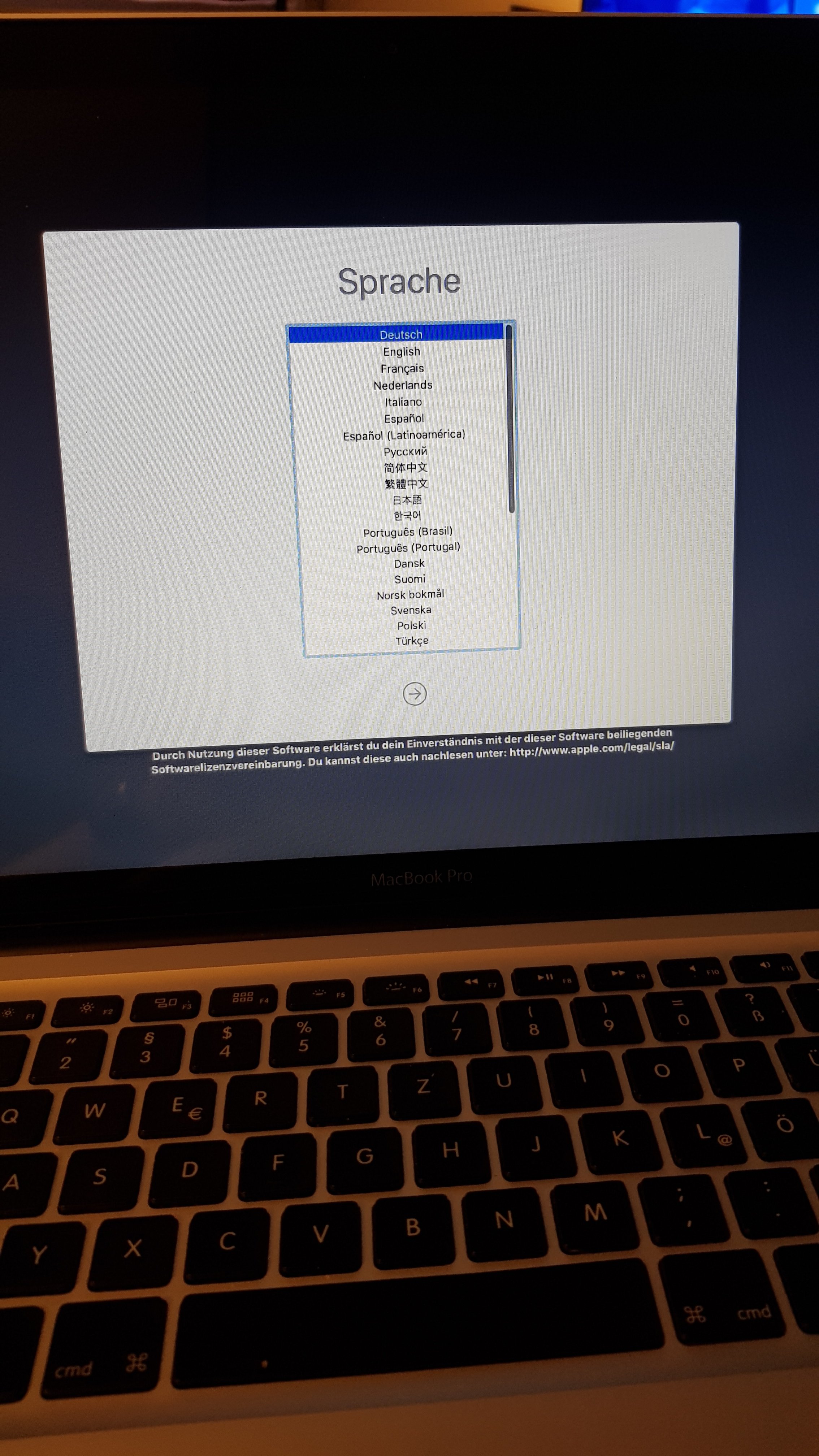

Also "sudo nvram fa4ce28d-b62f-4c99-9cc3-6815686e30f9:gpu-power-prefs=%01%00%00%00" da eingeben und Enter drücken?
Habe ich gemacht. Danach dann "reboot" eingegeben.
Habe dann mit CMD+R gebootet und jetzt kommt das Bild im Anhang.
Muss ich den PC dann jetzt neu aufspielen oder wie gehe ich jetzt vor?
Sehr gut! Bzw. Sehr schlecht :D
Nein, du musst nichts neu aufspielen. Einfach wieder ausschalten.
Das war nur die schnellste Möglichkeit, um herauszufinden, ob deine Grafikkarte Probleme macht.
Und das Ergebnis spricht da eine deutliche Sprache: Ohne deaktivierte Grafikkarte bekommst du nur ein weißes Bild. Mit deaktivierter Grafikkarte funktioniert alles.
Jetzt musst du dich für eine der Möglichkeiten entscheiden, um das Problem „dauerhaft“ zu lösen.
