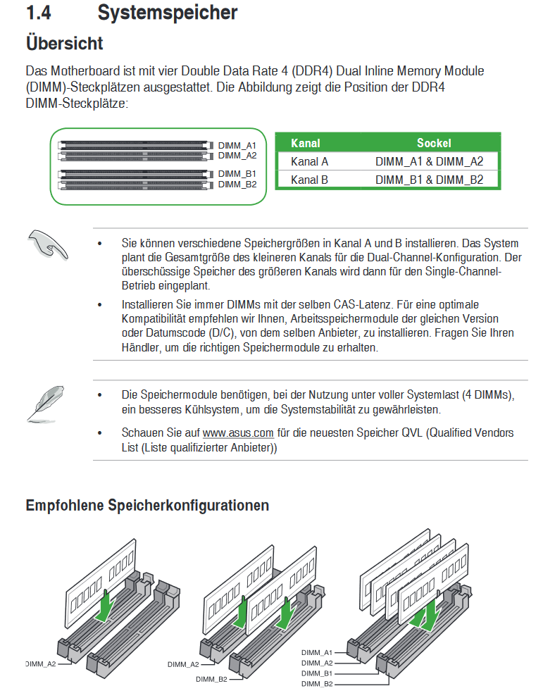

1. Das MB hat 4 Slots DIMM_A1, DIMM_A2, DIMM_B1 und DIMM_B2, gibt es was zu beachten wie ich den Arbeitsspeicher am besten anschließen soll?

Edit: Bezüglich des Speichers habe ich meine Antwort glaube ich grad gefunden: "Due to the limitation of AMD Ryzen™ processors, memory frequencies higher than DDR4 2666 MHz are supported only when using one DIMM per channel."
Heißt A1 und A2 bzw. B1 und B2 oder?
Äh, meine natürlich A1 und B1 bzw. A2 und B2...
1. Müsste aber wirklich im Mainboard-Handbuch stehen wie man bestücken soll...
...was es auch tut.
Das habe ich auch vor mir liegen (nur auf Englisch).
Aber demnach hätte ich jetzt beides in einen Channel gepackt A1 und A2, laut Asus Homepage habe ich wie oben geschrieben grad eben den Satz hier gefunden:
(Was leider nicht im Handbuch steht.)
Da ich 3000Mhz habe installiere ich die jetzt also in A1 und B1 oder verstehe ich dies falsch?
Noch mehr macht mich aber der Lüfter zu schaffen :D
A2 + B2 ist A1 + B1 vorzuziehen (laut Schaubild).
A2 + B2 ist die Konfig die du suchst.

Den RAM in A2 und B2, wie in Theobald93s Bild - wird zumindest immer empfohlen.
A1 und B1 sollte aber eigentlich auch gehen.

Hi, kleiner Tipp zum RAM (Habe gleiches Board, RAM & CPU):
Bei mir ging die A2 & B2 Variante schlechter als A1 & B2, sprich, ich bin nur mit A1 & B1 Belegung auf 2666 MHZ Ram-Takt gekommen, kannst ja mal berichten, ob es da bei dir auch Unterschiede gibt :)
LG
